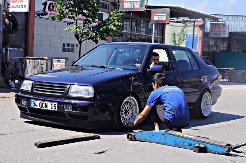

    Yeni konu açmıyım dedim
    Bitane ta-technix coil var. ön 20-120mm arka 20-80mm olarak acaba Eski Ventodaki gibi bi basıklık elde edebilirmiyim eski coil canturk yapımı idi ?
    önceki arac bu ;
  12. #31
    Çekmeköy/İstanbul
    2.633
    12 santim ciddi rakam. murat abininki kdar basik olacaktir kanımca..
  13. #32
    Yeşilköy - İst
    3.364
    Alıntı salimcinisli Nickli Üyeden Alıntı Mesajı göster
    500tl artı sökme takma parası istio arkadaş anlaşırsam alıcam gibi bakalım..
