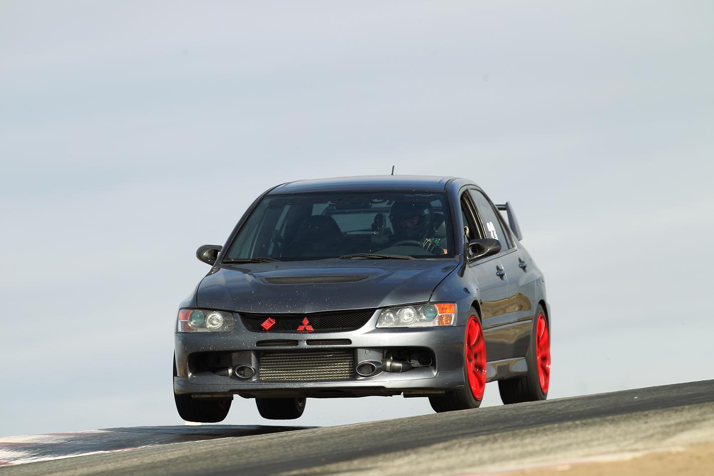

    Selamlar, pazar yarisimiz vardi.. 2.olduk EVO/WRX challenge 6.ayakta. Su an puan siralamasinda 2.yiz. Lidere yaklastik artik.. Daha once 3-4 sn olan sureler artik 1sn altina indi..
    Son session'da guzel denk geldik, 2.01:400'une karsilik 2.01:300 gittim ve baski olusturmaya basladim sonunda Ama siyah EVO 3.sessionda cikardigi 2.01:050 ile gunun 1.cisi oldu...
    Setup:
    Tomei 2.3L stroker kit
    Tomei typeR camshafts
    OE exhaust manifold (not ported)
    GT3076R .82 A/R turbo & 44mm tial wastegate
    garageGT FMIC intercooler
    garageGT downpipe & test pipe
    Tomei prototype Expreme Ti cat-back exhaust
    4" (100mm) intake pipe, HKS 100mm filter & custom airbox
    HKS SSQV recirculated blowoff valve
    MP Tuning AEM EMS v2 #0001
    HKS Hipermax II Pro coilovers & Swift springs
    Cusco front & rear sway bars
    Performance Friction rotors & race pads
    Carbonetic single carbon blade clutch & OE flywheel
    18x9 wheels & 255/35/18 Toyo R1Rs (140 trearwear)
    Full interior / 3180lbs (1445kg) / OE bumper & wing
    450 ftlb (62kgm) Wheel torque / 405 WHP
    600 ftlb (82kgm) Flywheel torque / 540 BHP
    http://garagegtlinks.blogspot.com/20...ine-setup.html
    http://garagegtlinks.blogspot.com/20...-mod-2010.html

    ehhehe valla ben ona uzun zamandir bileniyorumda guzel lastik takmak ancak nasip oldu.. seneye iyice zorlarim cekismeli yarislar olur, 1 eleman daha vardi sene basinda aslinda en hizli onun arabasi ama motor kirdi..2011 heyecanli gececek
    gecmek serbest bizim grupta, daha yavas gruplarda var yeni baslayanlar vs, ondeki araba isaret ediyor sag sol diye, gecmek icin onu beklemen lazim..

    yasak degil ama puanim yetmiyor sistem tartisildi uzun sure, street class 6 puan max, mod class 13 puan max oldu.. Sistemin guzelligi ozellikle street class'ta cok modifiyeye izin vermemesi, downpipe/egsoz/tune/coilover/street tire yapilabiliyor en fazla..Amac sorunsuzluk, bilek kuvveti olcumu, butcesi cok olanlarin avantaji yok
    TIRE / WHEEL
    Compound:
    0.75 = level 1 street tires (RT615, RS2, MX, CSC3, PS2)
    1.50 = level 2 street tires (Z1, AD07/8, RE01R, R1R, 595RSR, NT05, RE070)
    3.50 = R-comp (RA1, R888, NT01, A048, PSC) / not allowed for street class
    4.00 = C91, A6, V710, non-DOT, and all un-named <100 treadwear tires / unlimited class only
    Size:
    0.25 = 265
    0.50 = 275
    1.00 = 285s or bigger
    ENGINE
    0.25 = aftermarket header
    0.75 = test pipe / downpipe
    0.25 = cat-back exhaust
    0.75 = aftermarket stand alone ECU
    1.50 = engine swaps (from different chassis)
    1.00 = aftermarket camshaft/headwork
    2.00 = aftermarket turbocharger OR
    3.50 = aftermarket turbocharger with 4" (100mm) compressor housing
    SUSPENSION / BRAKES
    0.75 = swaybar upgrade
    0.50 = drop springs and/or aftermarket shocks
    2.00 = 1 way adjustable coilover suspension
    2.50 = 2 way adjustable coilover suspension
    3.50 = 3+ way adjustable coilover suspension
    1.50 = aftermarket brake kit (non-oe caliper upgrades)
    DRIVETRAIN
    0.50 = transmission swap (from different chassis)
    WEIGHT REDUCTION
    0.00 = Lightweight hood
    0.25 = Lightweight trunk
    0.25 = Lightweight front fenders
    0.50 = Lightweight front doors
    0.50 = Lightweight rear doors
    0.50 = Lightweight roof
    0.25 = Front door reinforcement / electric window motor removal
    0.25 = Rear door reinforcement / electric window motor removal
    0.25 = Lightweight glass (0.25 points per glass)
    0.50 = AC system and/or heater core removal
    0.25 = passenger seat removal
    0.00 = rear seat removal
    - For street class, weight reduction limited to battery, spare tire, tools, light weight body panels, bucket seats, passenger and rear seat removal.
