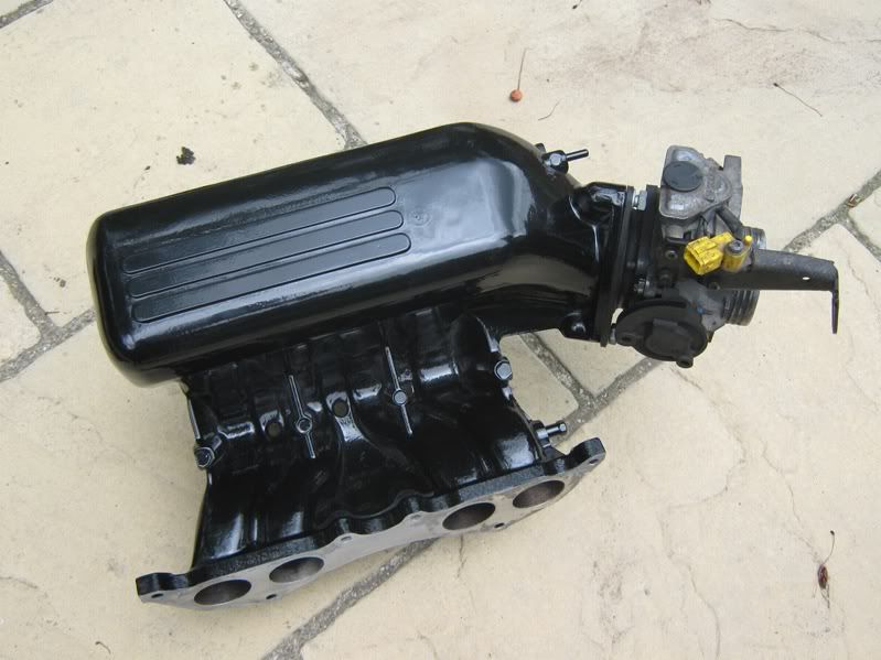

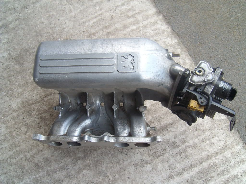

    1.339
    senin motorun al tabanı 205 1.3 rally ve diğer 106 gti saxo vts ile aynı döküm blok sadece 205de hacim 1.3.bunlara ek olarak seçenek 1 205 rallinin çıkma weberini alıp beyin falan uğraşmassın ama yakıt çok olur ses fena olur kara düzen olur elektroniği az.2 seçenek ilerde 16 v kapak atıp megasquirt ile destekleyebilirsin buda zaten yapılmış yani gti olarak.3 seçenek bunu biraz daha geliştirmek yaptığın işlemler şu an gayet olumlu bu motora itb takman pekte olumlu olmaz sıkıştırma düşük vede egzantrik değerin de aynı şekilde düşüklerde.ayrı beyinde alman gerekicek şu an tek gereksinimin demirde biraz daha geniş hacimli bi manifold bulman yada tasarlaman yurt dışında hazırmı var yapmışlarmı çözemedim ama yapılması zor olmaz bulursanda çok iyi olur.şanzıman değerlerinede bakıcam onlada oynama şansın olursa gayet güzel sonuçlar çıkıcaktır.normalde plastik emme daha iyidir ama demir olanların hacimi büyük olduğundan daha performanslı oluyolar
