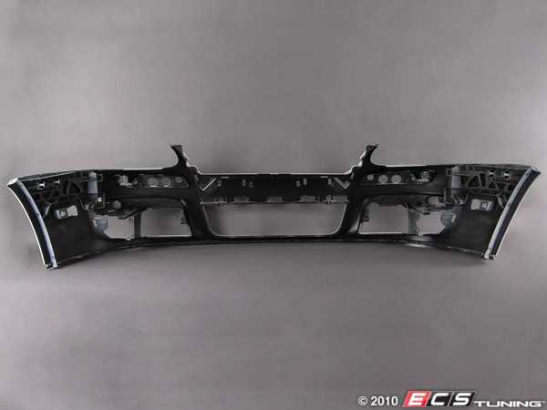

    Aracıma Bixenon far taktırdıktan sonra far yıkama olayını yapma niyetine girdim.
    Jetta'nın tampon yapısını biliyorsunuz, Golf 5 GTI ile aynı yapıya sahip.
    Tampon bantlarım far yıkamasız görüldüğü üzere.
    Normalde far yıkamalı tampon bandı.
    Asıl soruna gelince, far yıkama ile ilgili tüm parçaları (Jetler,pompa,borular,hortumlar,klipsler vs.) alsam, servisten yine far yıkamaya uygun tampon bandı almak yeterli midir yoksa tampon üzerinde de değişiklik yapılması gereken yerler varmıdır ? Hani olur jetler için biyerleri kesmek biçmek gerekebilir tam otursun diye o yüzden soruyorum.Öyle birşey olmaz, direk tampon bantlarını far yıkamaya uygun şekilde alırım arka tarafta da her parçanın montaj için yeri hazır ve herşey sorunsuz olursa harika bir haberdir benim için.
    Golf 5 Far yıkama seti adı altında bir set almayı planlıyorum bu arada.Hiçbiyerde Jetta için yazmıyor Sistem aynı parçalarda farklılık olacağını sanmıyorum bu konuda.
    Ama incelediğim kadarıyla normal Golf 5 ile GTI tamponuna baktığımızda far yıkamaların merceğe konumunu ölçersek aynı gibi ama tampon demirlerinde ne bileyim tampon arkasında herhangi bir farklılık varmıdır, jetlerin konum açıları farklımıdır bilemiyorum tabi
    Özet olarak tekrarlarsak, bütün parçaları aldıktan sonra herşey vidalama ve kablolama ile bitecek midir yoksa araca far yıkama kurulumu esnasında başka değişiklikler yapmaya da gerek varmıdır ?

    Faceten yazdık ama forumda bilgilensin diye buraya da yazayım.
    Farklı aynı tampon değil.
    Yıkamalı tamponların içinde jetleri tutması için yapılmış çıkıntılar var. Sonradan jetleri tampona tutturmak biraz uğraştırabilir çünkü basıncı yüksek baya onların. Kısacası ya custom yapıcaksın iyi bir usta veya kişi ile yada tampon bakacaksın. Düzenek konusunu hallettik kolay.

    ECS'den aldığım tamponun iç kısmını gösteren foto ekliyim.
    Golf 6'lardaki gibi sistem değildir umarım dediğin gibi farklıysa ben uğraşamam bu işle açıkçası
