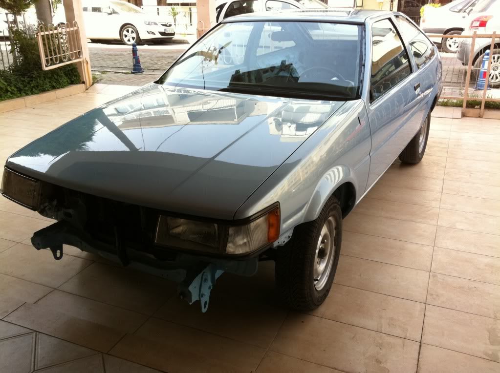

    Boyadan çıkar çıkmaz ustalarınız uygulama yapacak zaten.Ortamala olarak 2 ay uygulama yapmayın.Yeni boyanmış bir araçta vernikten gaz çıkışı devam eder.Eğer siz verniğin nefes almasını keserseniz boyada ufak ufak hatalar görmeye başlarsınız.2 ay sonra hafif bir aşındırıcı ile uygulama yapıp bütçenize göre nano ürün kullanarak uzun ömürlü bir koruma sağlarsınız.Kendi aracım boyadan çıktıktan sonra ben 3 ay bekledim sonra 400 ml yakın (ben biraz abarttım normalde 50 ml kullanılıyor) aquartz premium + aquartz titanium uyguladım.Bu yıl ikinci senemiz gören herkes yeni mi boyattın diyor.6 ayda bir aquartz reload tarzı tazeleyici ürün kullanıyorum hepsi bu.
    Mart 2012 ilk uyguma zamanında çektiğim bir fotoğraf.Ocak ayında boyadan çıkmıştı.
    2014 şubat ayı çekimim,
