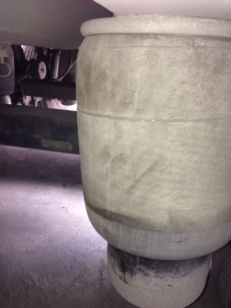

Air pist için uygun olsaydı tüm pist yarışlarında amortisör ve yay kombinasyonu yerineAir olurdu :) hangi pist arabasında Air var ?
Cok iyi yol tutsun diye yapilsaydi,tirlara koymazlardi..
Hee kötu bir sistem olsaydida tirlara koymazlardi.
http://i1112.photobucket.com/albums/...A1138CA94F.jpg
Üstünde brüt 24 ton + konteyner var oda sanirim 6 ton civarinda..
