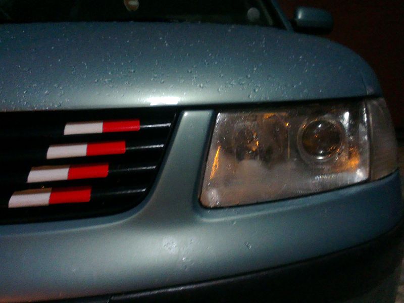

konu hararetlenmiş baya :) farlar hella markadır, merceklidir, helojen değil xenon dur. dün akşam sorunu hallettim kısalar d2s miş ama d2 yi oraya bağlamak için bir tutucu olması gerekiyormuş o olmadığından bir şekilde sorunu çözdük. Uzunlar ise helojen h7 şimdi çok güzel bir aydınlatmaya sahip oldum.

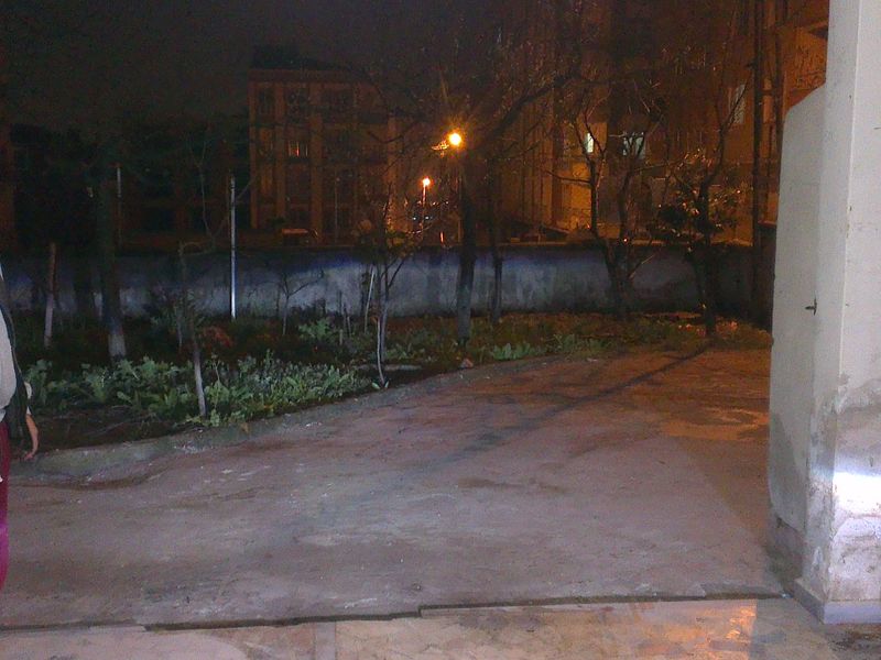

Tabi bu arada kullanmış olduğum xenon kiti orj değil, uzakdoğu ilk önce bir yerden aldım taktım ve felaket ötesi olduklarını gördüm solda ışık toplanmaları ve düzensizlik vardı sağ deseniz kendi halinde takılıyordu ışıkdan eser yok.
bu fotosu 8000 kelvin değerine sahip.
http://i12.photobucket.com/albums/a2...ps68357690.jpg

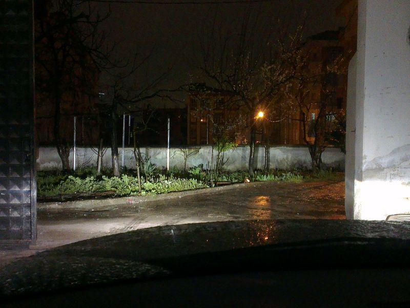

ne kadar kötü oldukları belli montajdan sonra denemeye çıktım ve eski farlarımla arasında nerdeyse fark yoktu. Neyse ertesi gün kiti geri iade ederek biraz daha kaliteli bir kiti satın aldım. Bu sefer oem markaların tercih ettiği 4300 k aldım renk olarak biraz daha sarıya yakın bir beyaz ama görüş için en ideal renk olduğunu öğrendim.
bu da fotosu aradaki farka bakın

buda araç üzerindeki hali :)
http://i12.photobucket.com/albums/a2...ps36a98b7e.jpg
gece ve yağmurda en iyi görüşü elde edebileceğiniz xenon rengi 4300 kelvin miş ardaşlar
