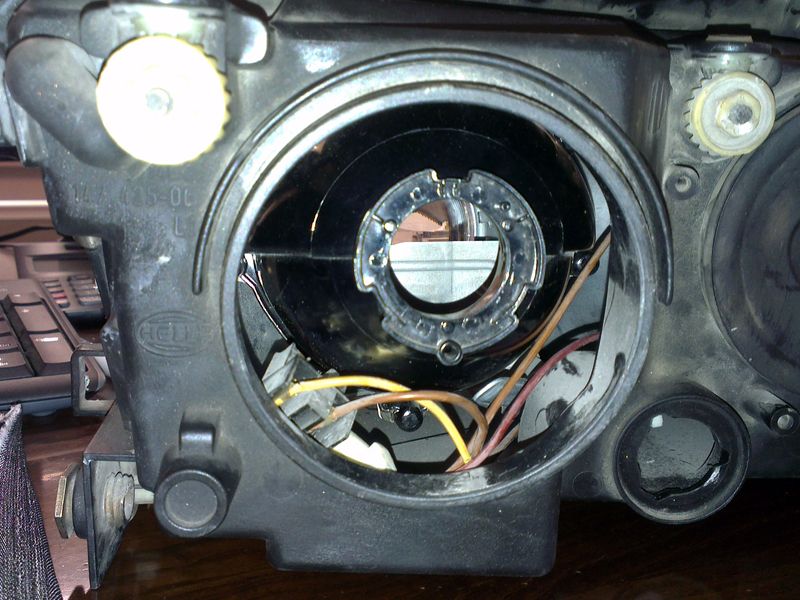

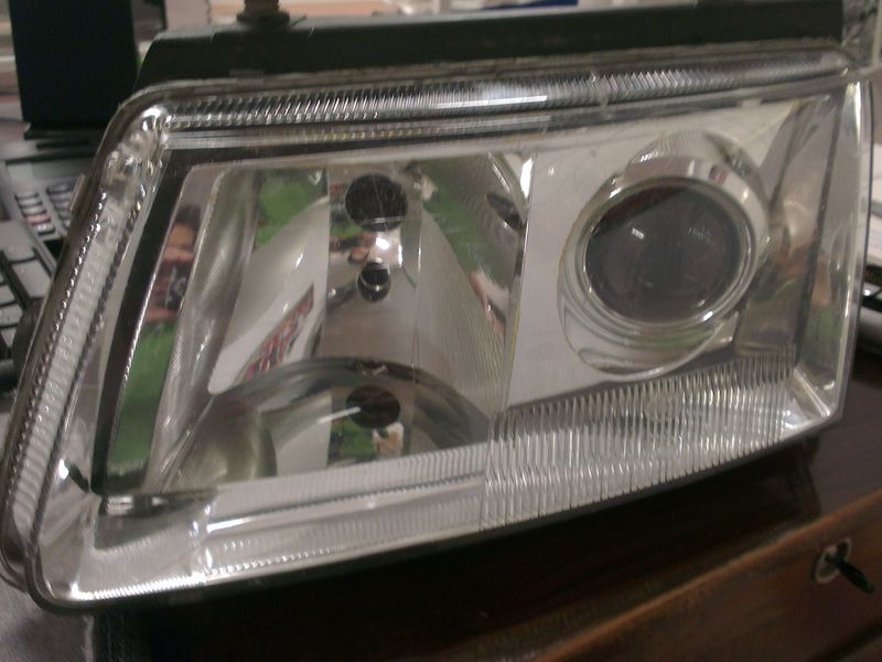

    Benim araca yeni far aldım, aldım da şimdi de ampül tipi nedir onu bulamıyorum xenon ampül olarak fotoğraftaki far hangisini kullanıyor acaba bilgili arkadaşlardan yardım rica ediyorum

    oraya nasıl tutturuyoruz peki ampülde mi farklı bir sistem var acaba

    Benim aracın farının içinde ayak vardı, o sekilde takıldı abi.

    anladığım kadarıyla farlar orjinal. D1S veya D2S olmalı ampül tipi.
    edit: netten araştırdığım kadarıyla D2S veya D2R ampul kullanıyor B5 kasa Passatlar.
    http://www.oemxenonshop.com/Volkswag...Replacing.html
    öyle işte.

    Orda ampule gececek olan soket gorunmekte o far H7

    verdiğim linkte ampulün D2S olduğu söyleniyor. Bildiğim kadarıyla B5 kasa Passat için Hella üretimi H7 ampul kullanan mercekli far yok. OEM Highline 2 farı arkadaşın elindeki far, Highline 2'de de xenon far mevcut. Fabrikasyon xenonlar da H7 olmaz.

    eğer orjinal bixenonsa farlar halojen tip ampül olmasına imkan yok.. orjinal bixenonsa d1s ilk nesildir aracın modelini bilmiyorum ama 2000 üstü ise büyük ihtimal d2s dir.. eğer far halojen ise büyük ihtimal h7 dir..

    Ben bu kasa a4 b5e taktım aynı fara h7 bakınız temsılı bır a4 farlar aynı.

    bu far fabrikasyon xenon değil, dolayısıyla halojen H7 ampul kullanır. B5 Passatların OEM mercekli farları Xenon'dur, halojen değil. Fabrikasyon xenon'lu araçlarda da H1/H3/H7 vb ampul kullanılmaz. Elinizin altında internet var, azıcık araştırın noolur.

    Soketine istinaden ısrarla oraya takacağın ampul H7 diyorum..

    haklısın Darkmoon da o kadar şey yazıyorum, linkler ekliyorum, hala daha "o far H7" denmesi garip geliyor. Yahu H7'nin yuvası bile ilk posttaki farın ampul yuvasından farklı, soketi çift tırnaklı falan filan.
    Ampulü soran forumdaşım, senin aradığın ampul D2S veya D2R, H7 alırsan iade etmek zorunda kalırsın, ya da soket dönüştürücü alman gerekir çünkü H7 ampulü o fotoğrafını eklediğin sokete takamazsın.
    Bu sendeki farın soketi:
    Bunlar da H7 ampul:
    Dikkatli bakarsanız H7 ampulün yuvaya oturduğu yerde çentik var, o çentikle sabitlenir H7 ampuller. Senin farında o çentiğin oturacağı bir oluk olmadığından farın içinde sabit durmaz H7, çünkü senin farın D2 ampul kullanır.

    Pekı o fotgradakı kahverengı sarı kablonun soketını goruyormusun? dırek h7 nın arka elektrık bağlantısı..
