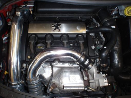

    Acil tarafından stabil bir yazılım ile FMIC bak gelecem İzmir e yada Denizli de buluşacağız
    Adım adım gidiyorum Önce aracı stock ve güncel parçalarla ultra stabil hale getirmeye çalışıcaz.. Motorun 1-2 ufak işi kaldı tamiratla ilgili.. Sonra yürüyen aksam sıkıntılarım var istanbulun geberik yollarından ötürü onları halledicem.. Sonra parça güncelleme safhasına geçicez.. gerekirse egzantrik değişimine kadar ineriz.
    Güncellenen ECU'nun da üreticisine versiyonuna vs bakıp yazılım attırılabilitesini araştırıcam.
    Sonra tekrar modifikasyona girişeceğim. Hatta şu noktada bir sorum da olacak. Daha önce sormak istemedim ama bugün burda birkaç kişi birbirimize aynı soruyu sorunca sana sormak farz oldu
    S3 IC ile turbo şarjında hiç lag oluşmadı mı boşaldıktan sonra tekrar doldururken? Gaza tepkisi özellikle altdevirlerdeyken zayıflamadı mı?
    Bu arada şu katalizör testindeyim. Bujinin parçayı bulamadık ve katalizör son 15 gündür eksik verim hatası(ekrana tabi egzoz emisyon hatası diyor) veriyordu.. Sıfırladık tekrar verecek mi diye bekliyoruz. Yoksa katalizör de değişebilir.
    Fmic S3 değil Ibiza Cupra nın sen DV ile karıştırdın heralde .Litre olarak büyüdüğü için yaklaşık 900-1000 devir geç geliyor ama üst devirlerde yüksek güçlerde bariz rahatlama var.Burada Ic uptade olmadan yapılan tüm yazılımlı Gt ve RC ler yürümedi verimsiz oldular sahipleri mutlu olmadı..
    Ha sadece IC takarsan 'Gaza tepkisi özellikle altdevirlerdeyken zayıflamadı mı?' bu olur ama yazılım ile o tepkiyi çok hızlandırıyoruz zaten.Eğer devrimdeysem ki bu 2 de 60 da ki devir hemen doluyor.Zaten rolling de düzgün brake-boost yaparsan o sorun da ortadan kalkıyor.Benim en çok hoşuma giden de yanımda ilk binen bir ivarsa 65-70 de 5 e atıyorum.Sonra şimdi izle deyip yapıştırıyorum çok kısa sürede 120-130 a çıkınca tabii yolcumun ağzı kulaklarında oluyor
    Bu arada cati cat-off yap geç bence hiç uğraşma üst ve altın araya bir 70 lik krom boru tamamdır..
    Eğer orada güzel tornacınız var ise ve sende yaptıracaksan şu turbodan IC a olan borudan bana da yaptır ben alacağım da kalıp verecek vakit yok..
    Paspaslar şahaneymiş güle güle kullan
    Anlattığın kadarıyla Cupra IC'si işini biraz daha sonraya bırakmam gerekecek sanırım. 300rpm için vites değiştiren bir adam olduğum için zaten Turboyu çok yoruyorum.
    Sanırım Antalya'ya gelicem gözlem için
