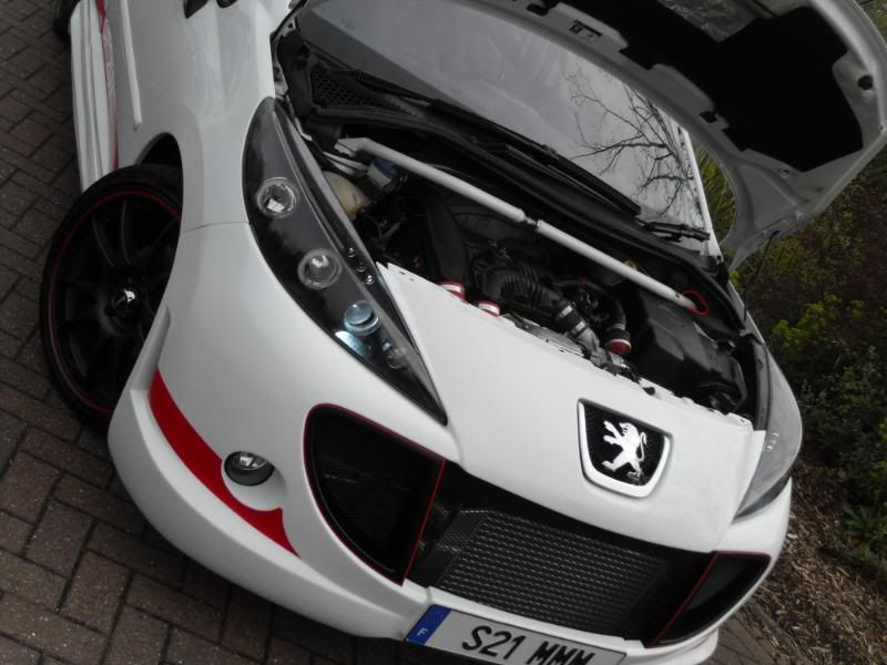

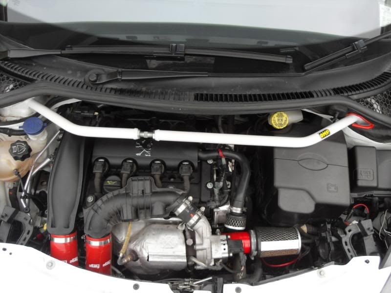

Abi bu işe yarıcak mı ben onu merak ediyorum( kargo dahil 395 TL cik !!) yoksa tırıvırı mı
birde deliyolar cayır cayır takmak için..:D:D

gencler kule gergisi bulursanız haberimiz olsun 400 ytl pahalı bence şimdilik

85 pauntluk kule gergisinin shippingi 65 pauntmis.. 150 paunta gelir ki cok :) 2 haftada bir kuleleri siktirmaya devam ederim buna o parayi verecegime :)
