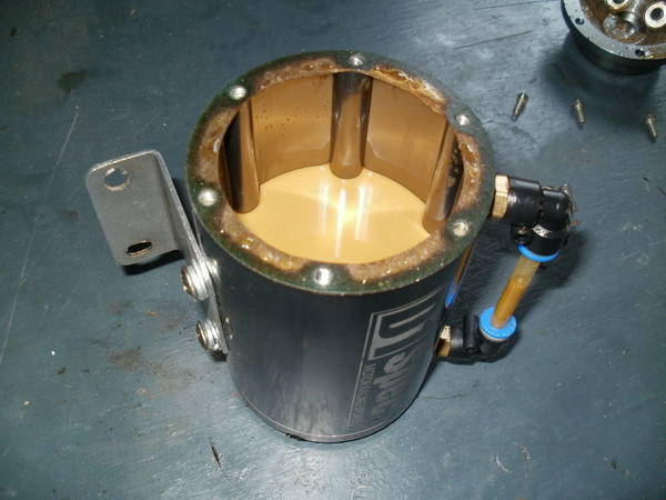

    Faydalı bir paylaşım emeğine sağlık Erel, Bende bu sistemi hem maliyet açısından düşük olduğu için hemde montajı kolay olduğu için ilk fotoğraftaki tekli pnömatik şartlandırıcı ile yaptım, içerisinde filtre buharı damıtıyor, büyük hacimli hava kompresörlerinde de aynı sistem var.
