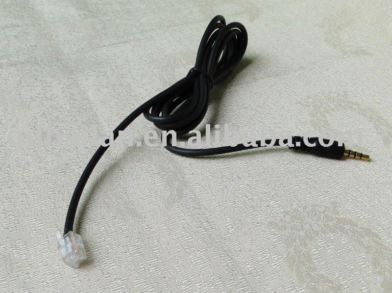

    Arkadaşlar Merhaba. Sound Magus Dk1800 marka amfime bass control bağlamak istiyorum ancak bağlantı kablosuyla ilgili ufak bir problemim var. Kısaca bahsediyim. Amfi bass control girişi 3,5mm olan jak girişi. Bass controldeki giriş ise normal ev telefonları jaklarından (Rj11). Fakat elimdeki bağlantı kablosunun her iki ucuda ev telefon jaklarından. Bu kablo sorununu nasıl çözebilirim. İhtiyacım kablonun bir ucu 3,5mm jaklı diğer ucu ise ev telefonu jakından (Rj11) olmalı. Uygun olan yeni bir kablo almam mı gerekir. Yada araya herhangi bir çevirici aparat vs. mi ? Kabloyu birkaç yere sordum bizde yok dediler. Böyle bir kabloyu yada uygun olan herhangi birşeyi nerden temin edebilirim. Yardımlarınız için şimdiden teşekkürler.

    Sana direk bu lazım, reelde var olduğuna göre elektrik-elektronikçilerde de vardır, yoksa da alibabada var netten sipariş verirsin en kötü ihtimalle.
    Birkaç elektrikçiye sordum soruşturdum yoktu. Birde reale bakıyım. Teşekkürler.

    Daha önce aynı işi farklı model anfide yaptım bi tane streo jak al bi tarafını kesip telefon jak ını ucuna çakıcaksın pensesi ile içinden 2 kablo gidiyodur zaten. Olmaz ise kablo bağlantısını ters çevir birde öyle dene
    Şimti fark ettim de senin işin daha zor Eternet jakı kullanıcaksın cat 5 kablo için olan. O uçları bulman lazım ama senin ömrünü yer içini açıp bakman lazım bass conrol tarafından yani biraz kafa yormak lazım Aynı anfiden başka bulabilirsen işin çok kolaylaşır.

    Evet işim baya zordu. Samanlıkta iğne aramak gibi bişey oldu. Bugün karaköyde selanik pasajında yaklaşık 20 dükkan gezdim hiçbirinde yoktu aradığım kablo. Bazı esnaf abiler nasıl bir kablo olduğunu bile anlamadılar. Günün sonunda elektronikçi bir abim tarafından bass control'ün içi açıldı ve mutlu son. 2 lehimle işlemi kolayca halletti sağolsun. Yardımlarınız ve önerileriniz için herkese tek tek teşekkürler.

    Kabloyu yapan elektronikçi abimiz kortolün içini açıp bağlantı hattını takip etti. Zaten iki uç aktif haldeymiş. Kablonun bir ucu 3.5 mm jaklı diğer ucu ise kesik durumdaydı. Kesik olan iki ucu içini açtığı kontroldeki iki uca lehimledik. İşlem tamamlandı 10-15 dakika sürdü sürmedi.
