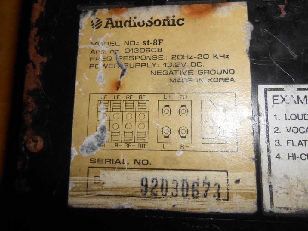

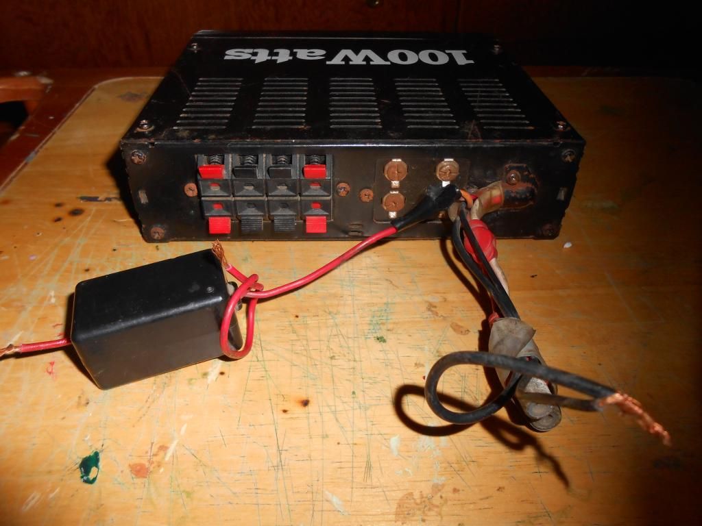

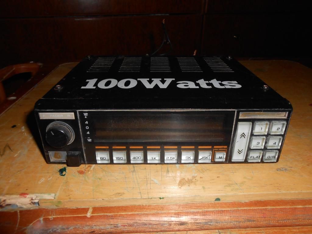

    amfimin arka kanalında bridge modda sub, önde ise 6985ler bağlı yani 4 kanalda dolu, yanlız amfinin 80w rms vermesi ve 6985lerin 50w rms değerlerinin olması, ekolayzerdeki daha çok ayar seçeneği, öndekileride ekolayzerle besleme durumum. aklımda soru işareti bırakıyor. şimdi ben bu aşağıda resimlerini verdiğim ekolayzer ile 6985leri ve öndeki hoparlörlermi beslesem daha iyi net bir sesmi alırım yoksa amfiyle devammı etmeliyim? amfime deck çevirici ile bağladım 6985leri (sub rca sı teybin amfi çıkışına bağlı)
    sorularımın biri yukardaki diğeri ise,
    bu ekolayzerin çıkış güçleri tahmini nasıldır? kaç rms verir verebilir?
    arkasındaki kablolar sizce bedir ne işe yarar? 2 adet rca girişmi yoksa teyp çıkışı bağlanan yerden rca ya çeviricimidir ?

    kardeşim mümkün oldugunca aklın karışmasın diye özet şeklinde yazacağım merak ettiğin nokta olursa detay verebilirim.
    şuanki sistemini hiç bozma, sadece ayarı daha detaylı yaparak çok daha iyi bir ses kalitesi elde edebilirsin. ön hoparlörlerin bozuldugu noktadan volume 2 seviye geride dursun buna göre 6985leri anfiden ayarla daha sonra bass için aynısını yap. en net sesi bu şekilde alırsın. resimdeki equalizer teyp üzerinden ses girişi ile baglanır bu sinyalleri yükselterek çıkışa verir (analog) max 15w rms çıkış gücü olur buda zaten senin teybinden daha düşük bir deger.

    teşekkür ediyorum abi ozaman baba yadigarı olarak rafta yerini alıcak. ayarlamaları kendimce yaptım ama akşam ayrıntılı bir pm atmak isterim.
