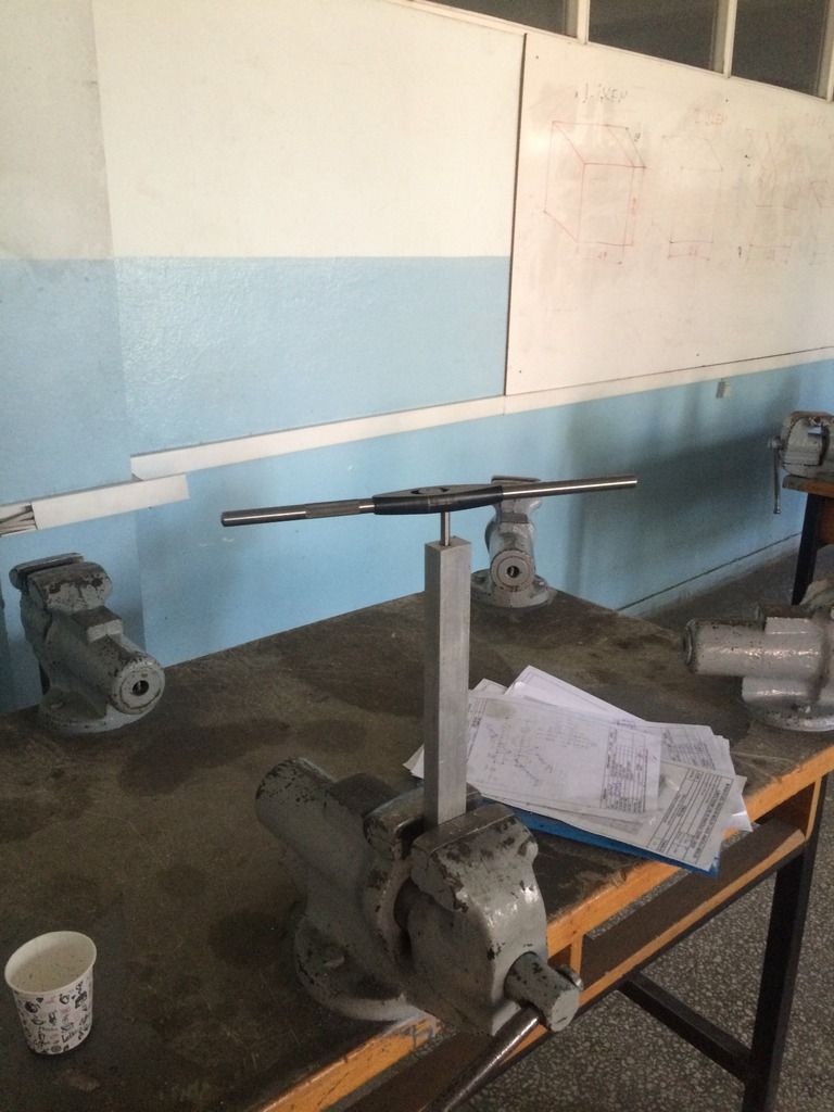

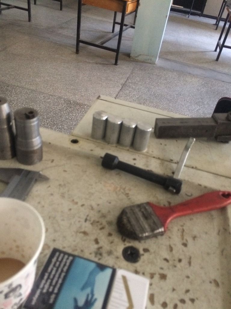

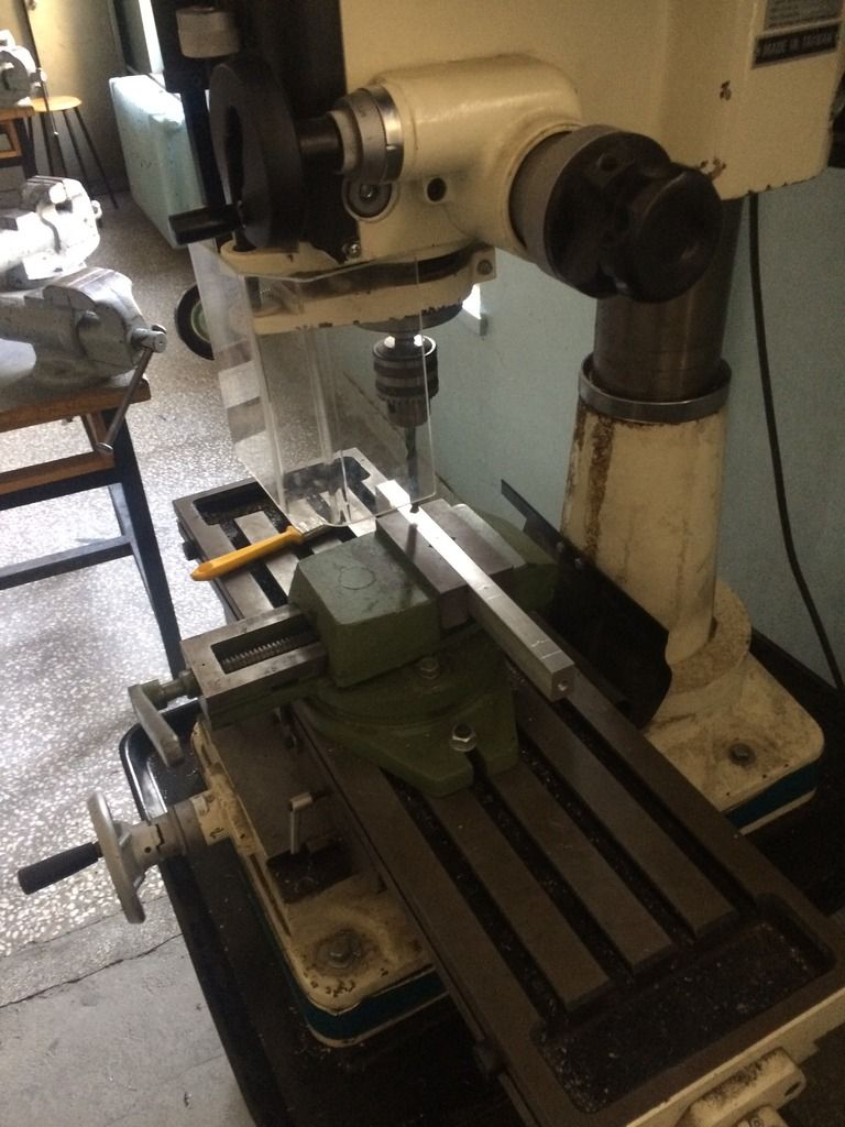

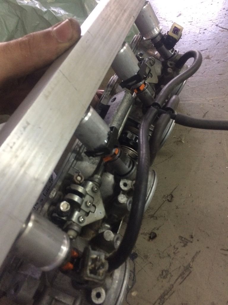

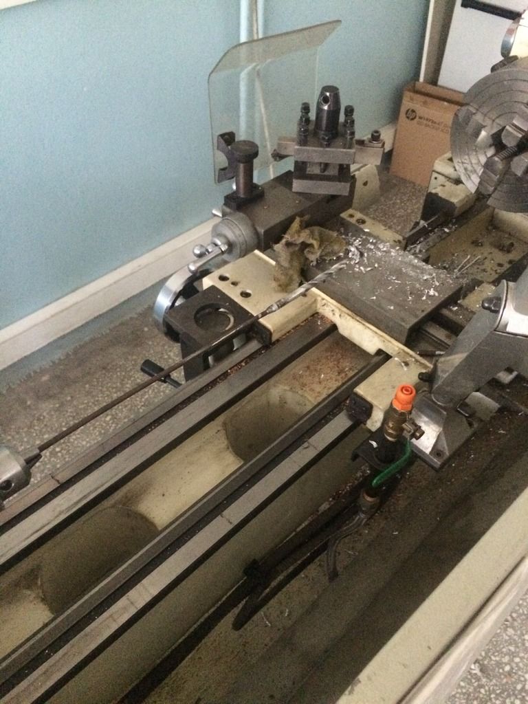

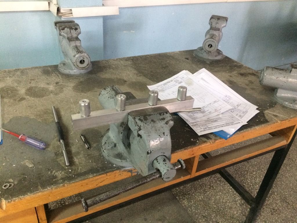

Ufak bir çalışmam daha var yapım aşamasında onu da paylaşayım hazır girmişken.. Yazın uygulamak üzere ITB çalışmalarına başladım..

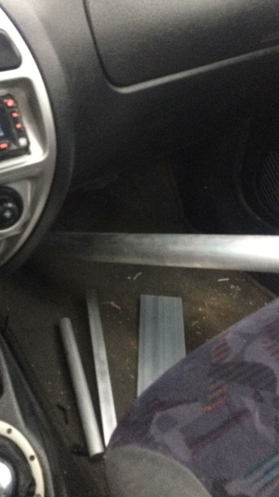

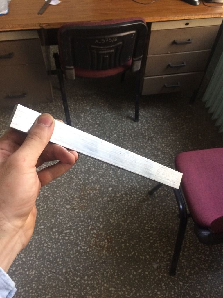

Tabi yine el emeği olması lazımdı.Kendi benzin rayı denk gelmeyince kendim imal etmek istedim.. Gittim sanayiye aldım ham maddelerimi =)
http://i1174.photobucket.com/albums/...v.jpg~original
Tornada parçaları kendi projelendirmemle imal ettim =)

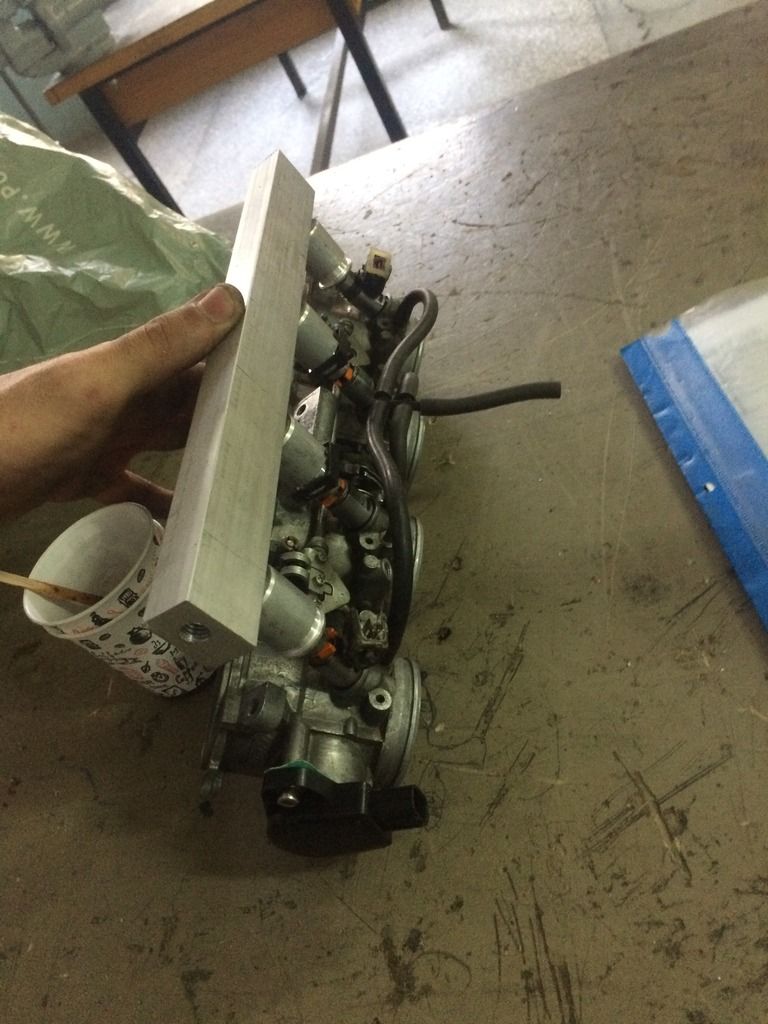

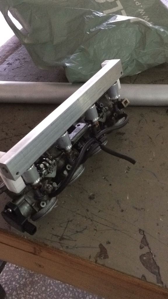

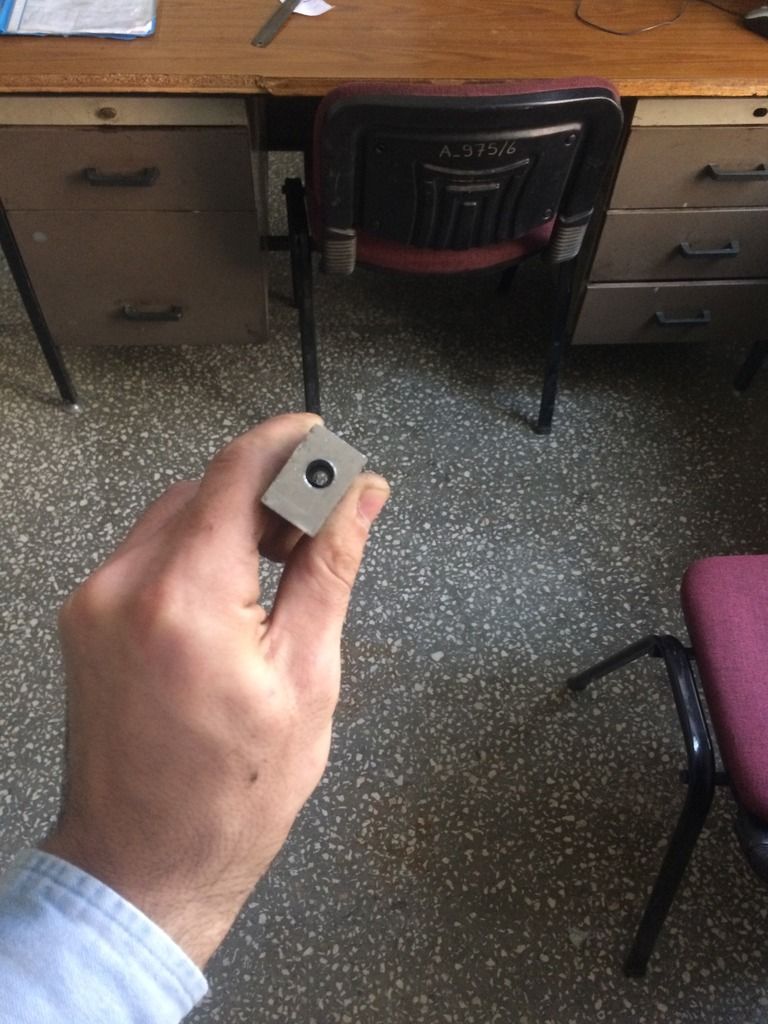

Benzin rayının uzun deliği için çözümümüz =)
http://i1174.photobucket.com/albums/...p.jpg~original
Bitişe yakınken =)
http://i1174.photobucket.com/albums/...z.jpg~original
Şimdilik sızdırmazlık için herhangi bir şey kullanmadan deneme amaçlı bağladım. Kontrollerini yaza yaza bıraktım..

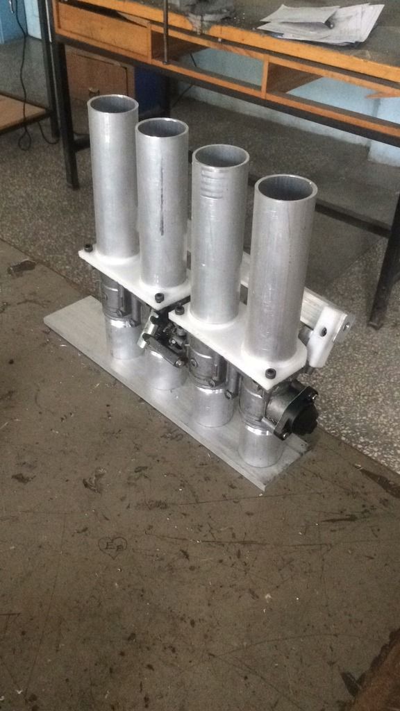

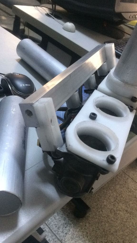

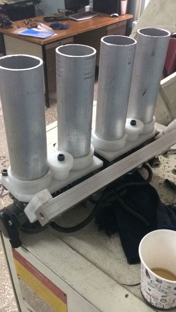

Motorsiklet parçasını arabaya uydururken bazı sorunlar oluyor itb ye borazanları sabitleyebilmek için flanş ürettim =)
http://i1174.photobucket.com/albums/...o.jpg~original
http://i1174.photobucket.com/albums/...g.jpg~original
Şimdilik bu aşamadayım.. İlerledikçe yine paylaşmaya devam ederim.. Sorun çıkarsa onları da deneyince yazarım.. Yazın borazanların boyu ayarlanıp sıvama makinesinde dışarıya doğru açılacak.. Önümüzdeki haftalarda emme için flanş üretimine başlayacağım.. Daha önce bir flanş tecrübem var fakat bu kez cnc de kodlarını çıkartarak yapmak istiyorum bakalım nasıl olucak =)
