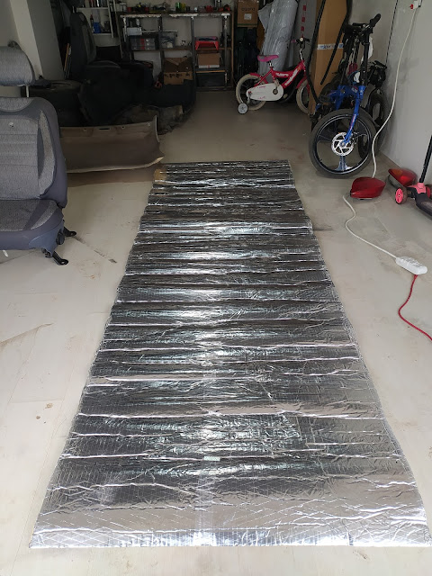

Tabana bunu kullandım. 3m2 tam olarak sürücü yolcu arka ayak kısımlarını ve depo üstü (arka koltuk altı) bölgeyi kapladı, foto ekleyeceğim güncellediğimde konuyu.
oto ses yalıtım / aluminyum folyo yuzey 6mm Fiyatları ve Ozellikleri
Tavana ve diğer kısımlara bunu kullanacağım, Bundan 4.8 m2 var, 2 kat geçsem ancak biter sanırım:)
Bu hem 9mm kalınlığında,
ses yalıtım şilte / Yapışkanlı yalıtım / 9mm Fiyatları ve Ozellikleri
Toplam 7.8 m2 ürün almışım maliyeti: 377 TL

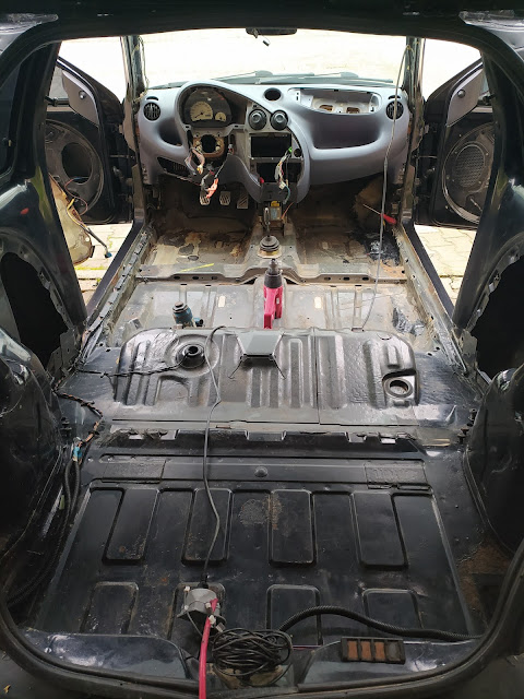

15.11.2020 Pazar günü yaptıklarım.

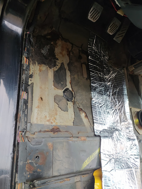

Öncelikle arabanın içini komple çok amaçlı sprey ve fırça yardımı ile köpürttüm. Daha sonra muhtelif fırçalar kullanarak toz çamur kalmayacak şekilde kurumuş sertleşmiş çamurları çıkardım.
Daha sonra yolcu tarafında 3 parça halinde çürük vardı, o kısımlara uygun sac parça koydum altından ve üstünden dayson ile izole ettim. Tabi bunun öncesinde zemindeki paslı alanları olabildiğince tel fırça ile temizledim. Toprido altı kısımda kalan izlasyonun içi yün malzeme, üstten gelen su (silecek deposunun altı delikti hani) burayı ıslatmış ve yün olduğundan nemli kalmış o da bir sürü yeri çürütmüş. Bu temizlik ve parça koyma işi ciddi zaman aldı haliyle. Araç zemininde 2 tane su tahliye kanalı yerinden çıkmıştı bunları da dayson ile sabitledim.
https://1.bp.blogspot.com/-_-cHMzSXn...115_133208.jpg

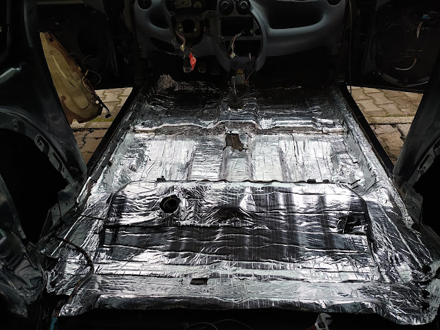

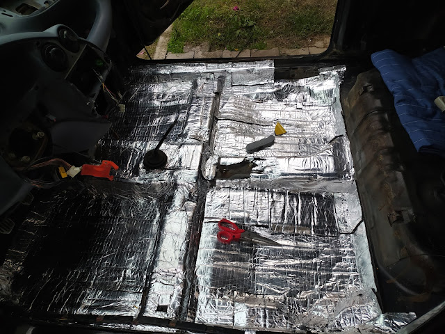

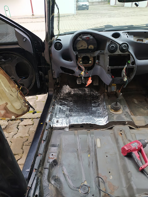

Sonra başladım izolasyona, daha önce tecrübem çok fazla yok bu konuda ama 30x100 cm lik parçalar keserek işin daha kolay yürüdüğünü gördüm.
Zeminde kullandığım malzeme bu 6mm lik üstü aluminyum folyolu bir ürün. (ilk defa kullanıyorum)
https://1.bp.blogspot.com/-BaHpEfVpa...115_133213.jpg
Zeminde fabrikasyon olan izoalsyon artık ömrünü tamamlamış, kolay çıkan kısımları aldım, kalanların üzerine yapıştırdım izolasyon malzemesini.
https://1.bp.blogspot.com/-o3yxgQN-r...115_134145.jpg

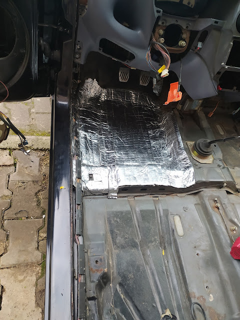

Ön kısmı bitirmem 1 saat falan sürdü, kolay gibi duruyor ama pot bırakmadan ve malzemeyi fazla tüketmeden kullanmak için ölç biç yapmak gerekiyor.
https://1.bp.blogspot.com/-0x57u3BZU...115_141221.jpg
https://1.bp.blogspot.com/-3dOXj3DZz...115_141227.jpg

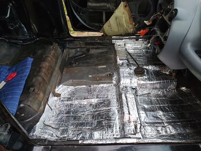

3 parça kısmı yapmış oldum, arka sağ kısımda ek biraz fazla oldu ama zaten halı bineceği için üzerine çok dert etmedim.
https://1.bp.blogspot.com/-kdhk8aXgf...115_155057.jpg
4 kısım da tamamlandı,
https://1.bp.blogspot.com/-zvafEXpYQ...115_161525.jpg
Elde çok fazla bir malzeme kalmayınca önce arka koltuğun sağ ve sol kısmını yaptım, artanı da koltuk altı kısma kullandım.
Fotoda görünmüyor ama arka ayak koyma yerine bakan yerde yalıtım malzemesi yok, Elimde folyosuz olan malzemeden 4.8m2 var kalan kısımları bunu kullanacağım.

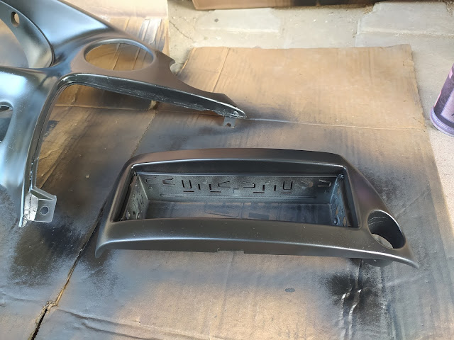

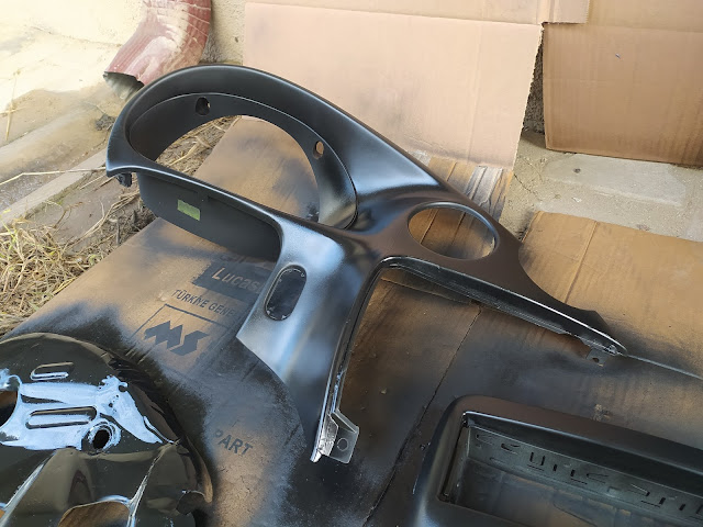

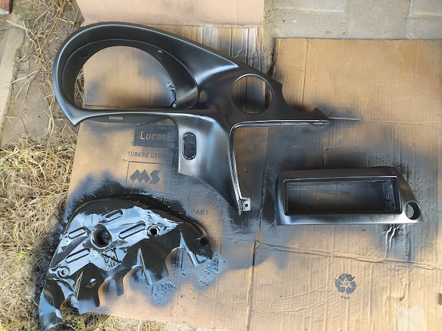

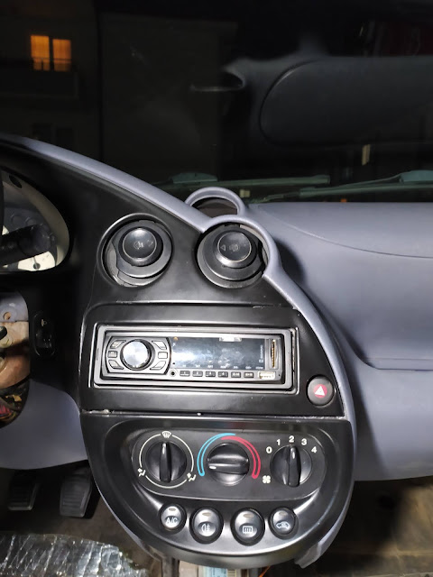

Panelelri mat siyah yapacaktım 2-3 kat kadar mat siyah üzerine de 2 kat mat vernik attım. Boya istediğim kadar iyi olmadı, çok göze batan bir yer yok ama gözle ufak tefek kusur belli oluyor. Şimdilik gideri var o yüzden ellemedim.
Toz katı,
https://1.bp.blogspot.com/-qLrTt8xdM...115_102835.jpg
https://1.bp.blogspot.com/-Mye2EWLDc...115_102833.jpg
Egzost üstü muhafazayı da boyadım. Üzerine gri bir kat geçeceğim sonra yerine takacağım.

Bu arada direksiyonu ve sinyal kollarını yerine taktım, direksiyonun mafsalını oturtmak biraz zorladı açıkçası ama oldu.
Alt kısımda açık bir alanı var oraya da ek izolasyon yapacağım toz pislik gelmesin diye içeriye.
Panelleri yerine oturttum, temizlemedim üstten takıp geçtim eve çıktım. Temizleyip daha güzel fotolarını atarım.
Bu arada kalorifer düğmesinin ayarı bozuktu, diş atlamış içerideki parça onu düzelttim. Hala ufak bir sıkıntı var klapesi sıkışıyor gibi, yüze doğru üfleme kısmına geçmiyor, zorlasam çarkları kırılacak ona da bir bakacağım.

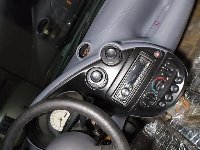

Piano black boyat konsolu :)
Pedallardan da kurtulmuşsun abi, ama atlamışsın sanırım :)
Terapi tadında yazdıkların, yaptıkların.
Bi gün yardıma gelicem, elimden iş gelmez ama sen sök-takı yaparken bende temizlerim :)
Konunun özü her işi kendimiz yapalım, o yüzden 3. bir kişinin müdahalesi yok araçta şu ana kadar, ilerde de olmasın istiyorum. Bu işleri kimse ben kadar uğraşarak yapmaz.
Pb sevmiyorum ben bir de nedense.
Ya evet Ali aynen zıkkım TYPE-R lardan kurtuldum, pedal lastiklerini almıştım zaten onları taktım yerine çok güzel oldu. O spor pedalları sökmek tam bir işkence oldu cidden.

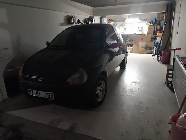

Havalar soğudu artık dışarıda iş yapılmıyor, garaja aldım o yüzden arabayı. Kapıyı kapatınca içerisi oldukça sıcak oluyor rahat çalışılıyor.

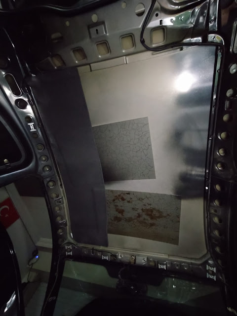

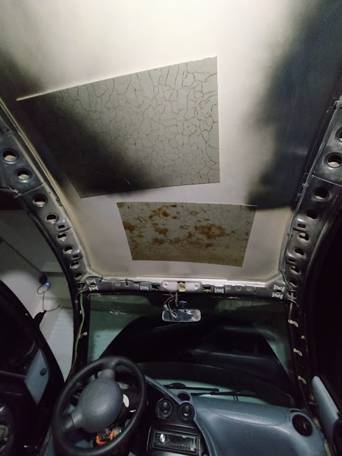

Tavan da gelişi güzel serpilmiş orj yalıtım malzememiz,
https://1.bp.blogspot.com/-CFbe1BJM0...5282%2529.jpeg
https://1.bp.blogspot.com/-EczU6tZFe...5281%2529.jpeg

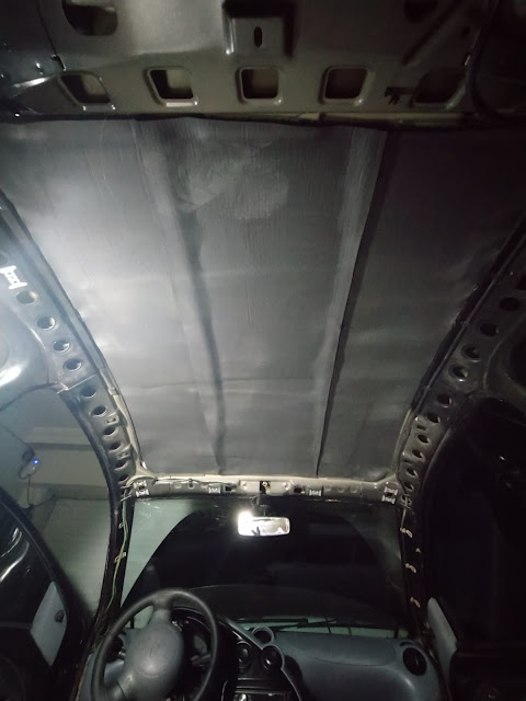

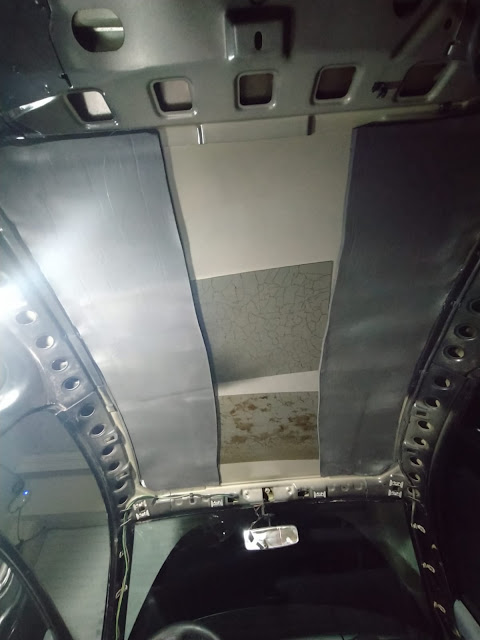

Malzeme efsane yapışıyor ve çıkmıyor, o yüzden parça parça çalışmak kolay geldi. Soldan ve sağdan 30 cm kadar malzeme yapıştırdım.
https://1.bp.blogspot.com/-XVkWHEAtX...B11.43.11.jpeg
https://1.bp.blogspot.com/-VIkF9Y2qR...5286%2529.jpeg
En son ortayı üst üste bindirerek kapattım, bunu yaparken tabi tavan döşemesiyle test ettim potluk yapmıyor.

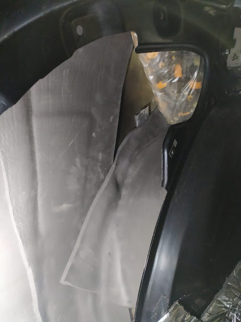

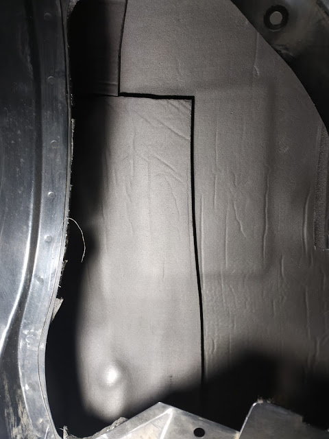

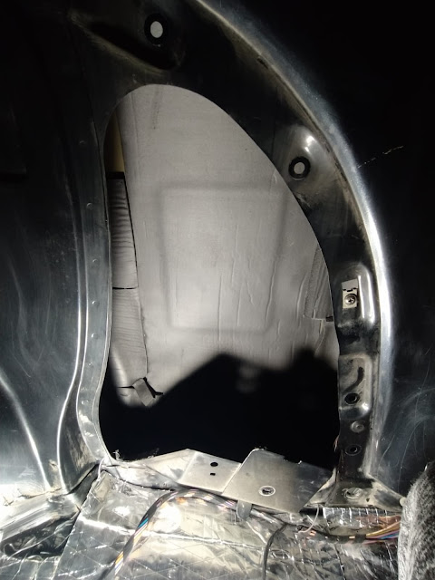

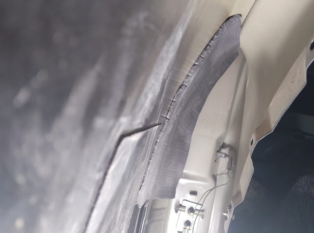

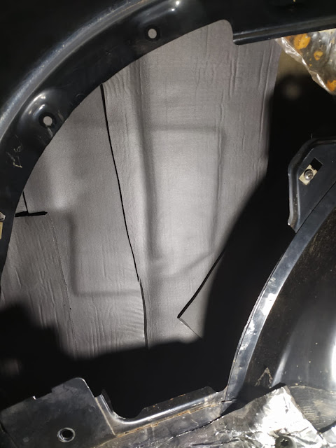

Elde malzeme bol kalınca verdim coşkuyu çamurluk içlerine 2 kat kadar uyguladım, erişebildiğim her yere yapıştırdım. Olabildiğince büyük yekpare parçalar kullanmaya çalıştım.
https://1.bp.blogspot.com/-DTC-3TbZ7...5281%2529.jpeg
burada görünen parçacıklar poşet içinde aracın kendisinden çıktı, ellemedim.
Fabrikada artan ne varsa poşete tıkıp atmışlar içeri :D
https://1.bp.blogspot.com/-66CjbC1TW...5282%2529.jpeg
https://1.bp.blogspot.com/-jktdIOgvy...5283%2529.jpeg
Çamurluk içleri beklediğimden iyi çıktı, sürücü tarafında ufak bir çektirme düzeltme var onu fark ettim.
