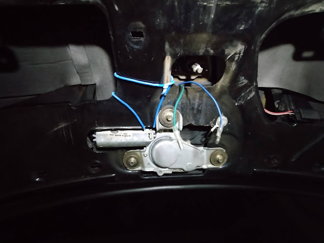

Bir iki gündür yalıtım işine devam ediyorum akşamları, silecek motorunu söküp bagaj kapağı içine de komple yalıtım yaptım.

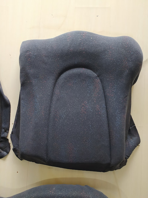

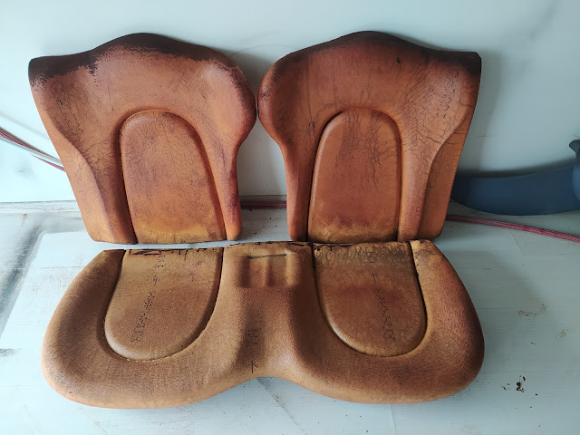

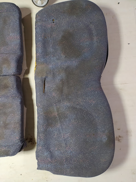

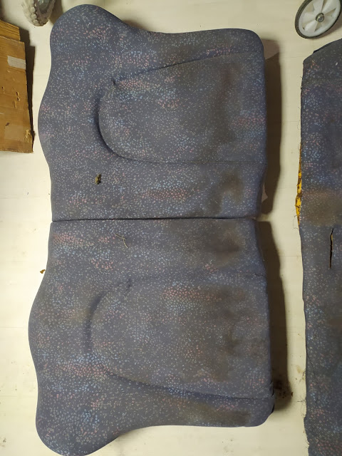

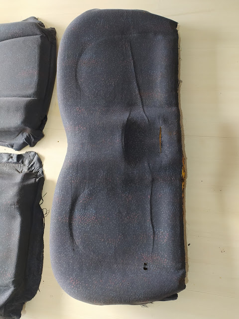

Arka koltukların sırt kısmındaki metalleri söktüm, bu sırtlıkları halıflex kaplayacağım.
Koltukların oturak ve sırt kısımları aşağıda görüleceği üzere oldukça kirli attım bunları mondeonun arkasına doğru petrole,
önce suyla bi tur üstünden geçtim ciddi kir çıktı. Yanımda fırça götürmüştüm, sonra güzelce köpükledim ve fırçayla az da olsa ovaladım.
Evden çıkarken nasıl olsa kimse yoktur pazar sabahı hangi deli kalkar doğrudan araba yıkamaya gelir diye düşünmüştüm ama hata etmişim, bi kuyruk bi kuyruk sormayın. Benim olduğum kısımda bekleyen çocuk kahroldu fark ettim yüz ifadesinden :D
https://1.bp.blogspot.com/-AnNeKWaoi...121_173541.jpg
https://1.bp.blogspot.com/-SssifC7ab...121_173547.jpg
https://1.bp.blogspot.com/-e5iEoWERa...122_105334.jpg
https://1.bp.blogspot.com/-oOlWodA84...122_110005.jpg
https://1.bp.blogspot.com/-IDM6Ap-8e...122_105345.jpg
Yıkadım geldim ama basınçlı suyu görünce kumaş biraz saldı kendini. Koydum yere suyu aksın diye kurcalarken hadi dedim şu kumaşları bi sökeyim ben, güzelce ayrı yerde kurusun. Kumaşın da sökülesi varmış zaten tuttuğum geldi :D
Süngerlerin durumu gayet iyi, yırtık kopuk yok. Kuruması bu havada biraz zaman alacak.

Dedim ben bunları söktüm bari gidip yıkayayım, attım makinaya 40 derece de bi güzel yıkandılar.
Yıkama sonrası ciddi temiz oldular, 22 yıllık kir gitti.
Bunları sökmesi kolaydı da bakalım takarken aynısı olacak mı, sanırım biraz uğraşacağım :)

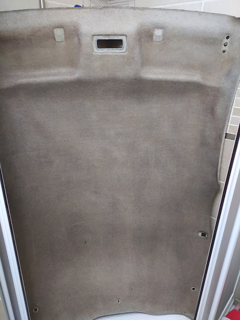

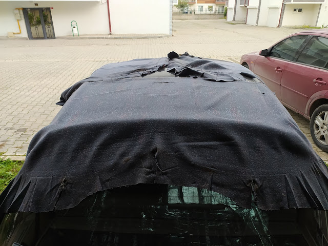

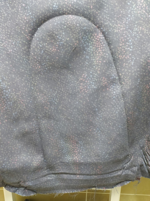

Tavan döşemesini de geçen gün banyo da yıkamıştım, öncesi sonrası,
Bunu yıkamak kötü bir fikirdi tavsiye etmiyorum, yıkama öncesi sarkma hiç yokken şuan 2-3 bölge de sarkma mevcut.
Muhtemelen tavan döşemesini de yenileyeceğim, sökmesi takması zor olmadığı için kısa süreliğine böyle kalacak.

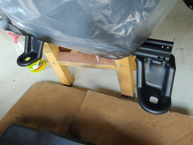

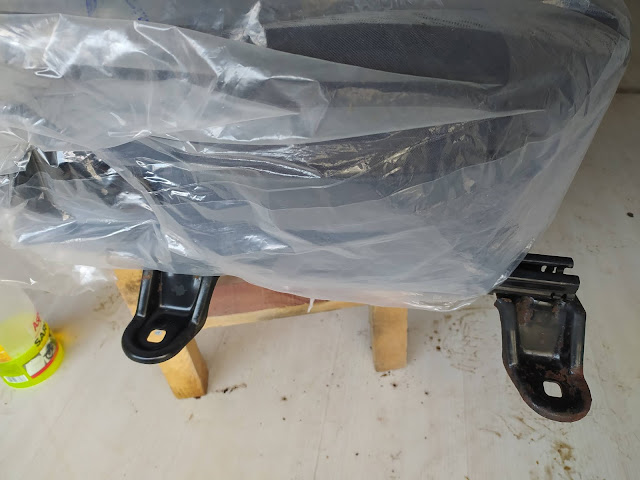

Yolcu koltuğu ayak bağlantıları paslıydı, ince bi zımpara ve üzerine mat siyah boya ile eskisinden iyi bir hale geldi.
https://1.bp.blogspot.com/-1ERTU5ol7...122_144136.jpg
https://1.bp.blogspot.com/-_7yEEM9-O...122_145609.jpg
Hanımcılık kazanacak derlerdi de inanmazdık, gerçekten öyleymiş :)

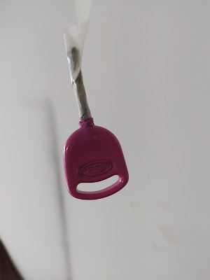

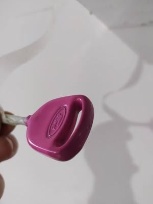

Anahtarı da astar - boya - vernik üçlüsüyle pembiş yaptık. Küçük ama gülümseten bir detay oldu.

Anahtar detayına güldüm abi.
Tavanı yıkamak da yapışkan zarar gördüğü için tavsiye edilmiyor.
Bizde de sprinter 316 var 7 senede gri tavan siyaha döndü artık yıkatmayıp değiştireceğiz

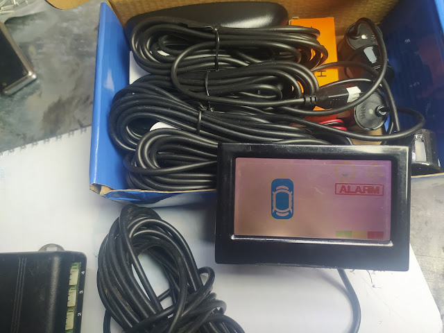

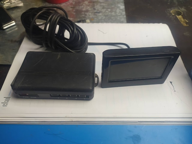

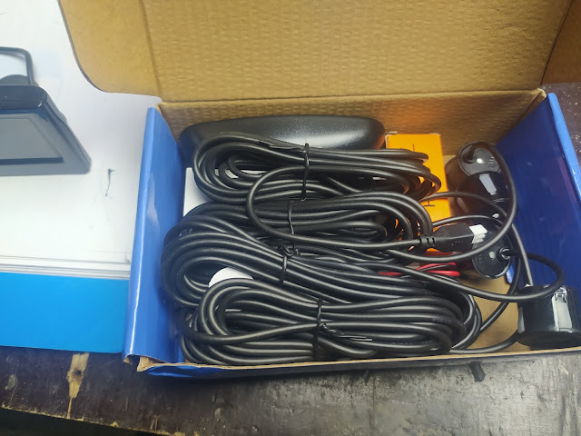

Park sensörü sevmesem de ki KA m.alum avuç içi kadar bir alet, zorlasan geriye döndüğünde arka cama dokunuyorsun (Tamam abarttım ama ufak işte :) )
Araçta şu aşağıdaki park sensör sistemi vardı, ekranlı falan şeyleri de sevdiğimden söküp kenara koymak istemedim.
Aletin çalıştığını düşündüğüm için (ekran geliyor) dedim bunun sensörler iptaldir.
Nette sensör bakarken 4 adet sensörün komple modül ekran dahil fiyata satıldığını görünce dedim madem komple takım alayım.
İyi ki de öyle yapmışım çünkü sensörleri bu cihaza taktım ve kimse yok, çalışmadı alet. Aldığım üründen de 1 sensör bozuk çıktı.
Eskinin çalışan sensörü kullandım, soketleri aynı olması güzel oldu o açıdan.

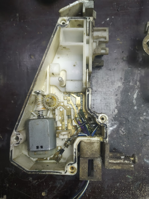

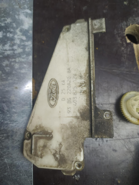

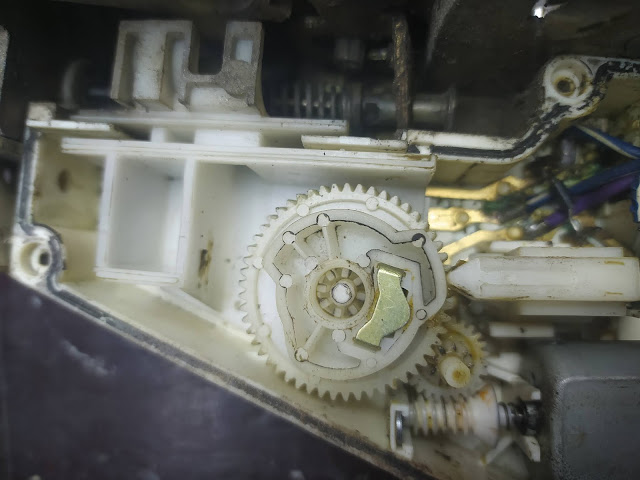

Araçta orijinalinde merkezi kilit var ama sadece anahtarla açılıp kapanıyor. Eski sahibi buna sonradan modül taktırmış.
Ben aracın içini sökerken bu modülün spagetti kablo bağlantılarını görünce doğrudan söktüm, arabayı yakmayalım diye.

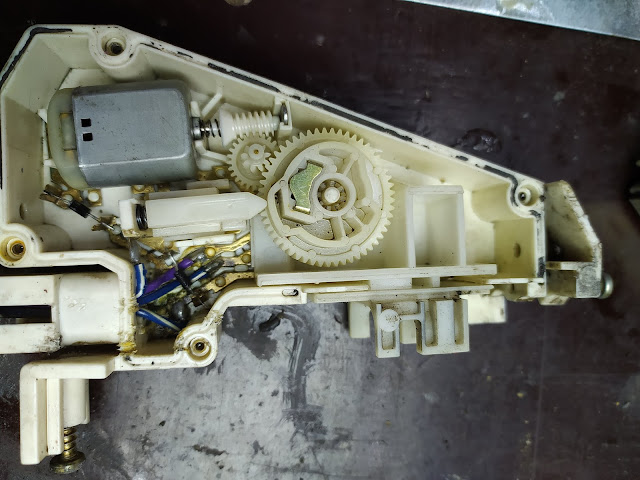

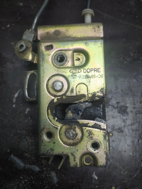

Sonra tezgahta denedim alet çalışıyor, madem elimizde bu alet var neden kullanmayalım. Merkezi kilit motoru KA' da kapı kilidi ile birlikte, zorlansam da kırmadan dökmeden söktüm.

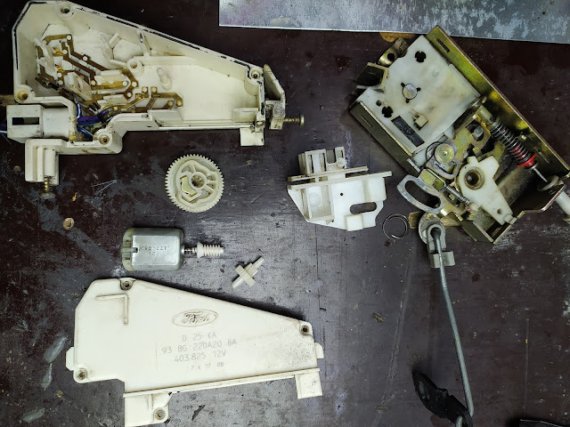

Ahanda şöyle bir alet, içinde 1512 tane yol dişli ıvır zıvır var.
https://1.bp.blogspot.com/-YJSuvQCCf...123_230152.jpg
Dişlileri dağıtırsam eğer diye söktüğüm gibi toplayayım diye fotosunu çektim.
https://1.bp.blogspot.com/-vELjo7pbP...123_230154.jpg

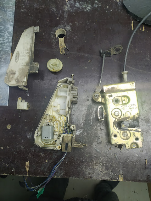

Şuraya pis bir KA merkezi kilit motoru bırakalım.
https://1.bp.blogspot.com/-z7pqsn2hH...123_230524.jpg
Tabi dayanamadım komple dağıttım,
https://1.bp.blogspot.com/-s_PziNnBS...123_230528.jpg
Bu da kapı tarafına gelen kısım, bunlar hep temizlendi gazyağı ile.
https://1.bp.blogspot.com/-wN9qN8gKs...123_230531.jpg
Üst kapağı,
https://1.bp.blogspot.com/-AVC8pVkdd...123_230536.jpg
Komple temizledim içini dışını, arada ufak kirler kaldı ama hareketli parçalar gayet stabil çalışıyor. Fotosunu çekmemişim tüm paraçaları gres ile yağlayarak taktım yerine.
Bunu topladım arabaya taktım, merkezi kilit modülü ile aç kapa yaptırdım, ama o süreç oldukça uzun oldu, dişlinin ayarını bir türlü tutturamadım,
dişli üzerinde de bir referans nokta yok, dağıtmadan önceki çektiğim fotoya göre toplasam da ufak bir takılma yapıyor maalesef.
Sağ kapının motorunu söküp ondan referans alarak bir daha dişli yerini değiştirmeyi düşünüyorum.
Üreten adama haksızlık etmek istemem ama çok gereksiz teferruatlı bir malzeme, sen arabaya hararet ve devir göstergesi koyma git böyle bir kapı mekanizması yap değişik bir kafa yapısı.

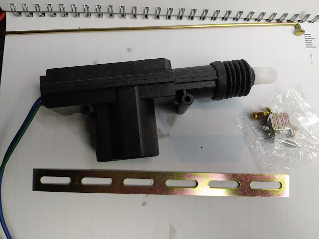

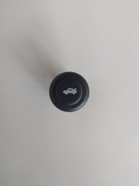

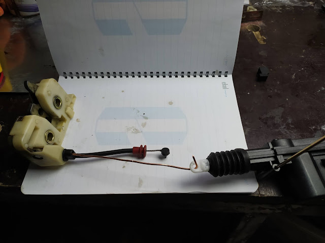

Ka lar da Colelction olanlar dışında içeriden bagaj açma düğmesi yok. Haliyle ne tesisatı ne de bagaj içi motoru hazır vaziyette. Nette araştırırken fayda maliyet olarak en iyi ürünün LADA VEGA nın bagaj açma düğmesi olduğunu gördüm.
Ürün 15 TL kargosu 12 TL kargocular satandan çok kazanıyor sanırım :)
Neyse ürün bence gayet güzel, hele ki orj düğmenin 95 TL olduğunu düşünürsek çok çok güzel.
Bagaj açmanın maliyetini de yazayım, düğme 27 TL merkezi kilit aktüatörü 20 TL, kablo vs vardı zaten. Totalde 50 TL diyelim.

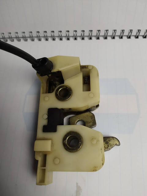

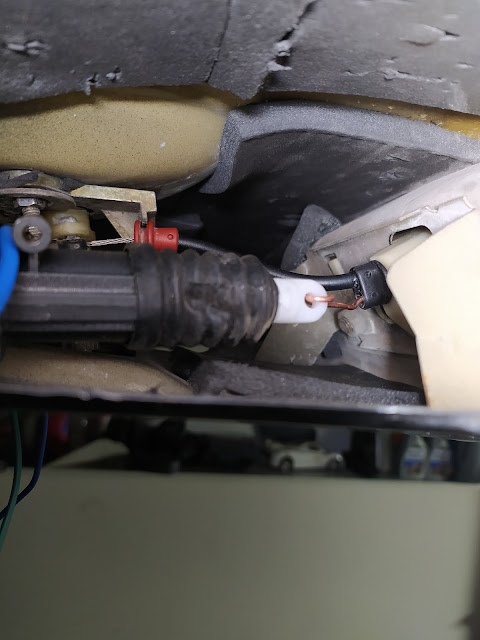

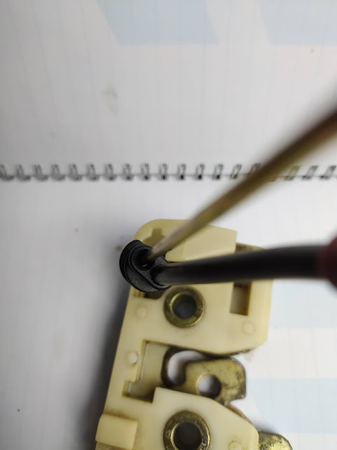

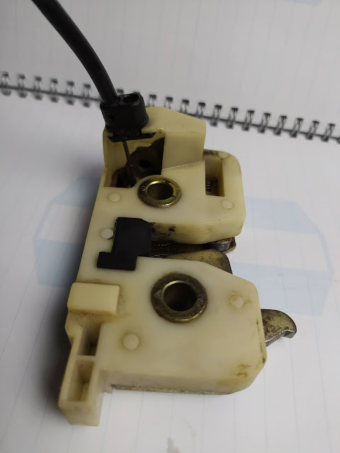

Bunun montajı için bagaj kilidini sökmek gerekiyor,
https://1.bp.blogspot.com/-49Y5JJUzn...124_221641.jpg
https://1.bp.blogspot.com/-Q_wcLA9N7...124_221645.jpg

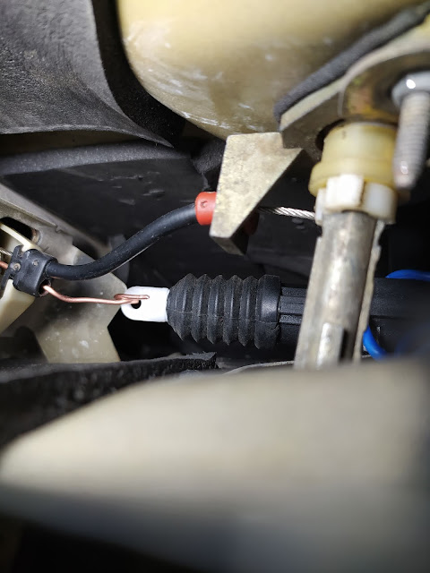

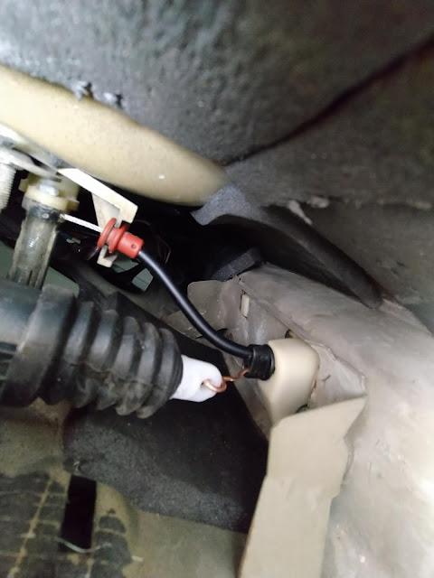

Allahtan kiliti boşaltan mekanizmada 2. bir delik var bu montaj işini ciddi kolaylaştıran bir detay,
Önce kildin kendi teliyle deneme yaptım ama tel çok sert bunu bükmek zor olacağı için, elimde kalan 1.5 mm lik NYA kabloyu kullandım.
https://1.bp.blogspot.com/-ic1f_mzdY...124_222402.jpg
https://1.bp.blogspot.com/-0RH6662MV...124_222407.jpg
Önce dışarıda denedim, gayet güzel çekiyor.
https://1.bp.blogspot.com/-kMKuGIcko...124_222917.jpg
Biraz uğraştırsa da bagaj içine monte ettim bir şekilde teli içeride büktüm ve çalıştırdım.
