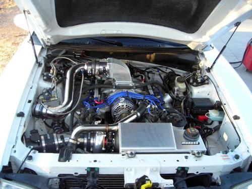

https://resmim.net/f/b5xCiY.jpg
https://resmim.net/f/X0Iiw3.jpg
bu hafta egsoz işlerim bitmiş olacak inşallah
Maşallah orçun abi az kaldı istedigin güçler çıkıcaktır
Çok güzel ilerliyo inşallah kazasız belasız gazlarsın
kazasız belasız kullanın inş.

Kardeşim buradaki husus sen total bir araba ortaya çıkarttın yani gezersin, roll de yaparsın,drag da yaparsın sürede alırsın,uzun yola da çıkarsın veya markete ekmek almaya gidersin.Sonuçta 3-5 denemeye ölmeyecek bir makina çıktı ortaya önemli olan süreklilik. Bu işlerin keyfi anlamı burada zaten Bence hedefin md 600 maksimum 700 gibi bırakmak olmalı ki sende tahminim böyle düşünüyorsun. ha bu araba hakkıyla 1000 hp de çıkarır ama gerek yok. 600-700 hp gibi ömürlük olur.En fazla şanzuman alırsın.Diğer küçük makinalar bu güçlerde yoğun stres altında pamuk ipliğine bağlıyken senin aracının genlerinden dolayı rahat olacaksın.Tekrardan kazasız belasız kullan eline sağlık
guzel takıp edıyorsun valla :)
benım amacım dedıgın gıbı zaten suan pıyasa yogun sıtres altın kosan cogu araba 5 x lerde en ıyı motor ıcı cıddı guce sahıp suan bıle 450bhp var rahatlıkla
o yuzden 2 mod yapıcam 10 psi ılk modu tahmınlerıme gore 550 600 bhp alırım dıye tahmın edıyorum onla suan kı pıyadakı bır cogu arabaya kafa tutarken bı yandanda bakkal cakkal gezebılırım 2 modumda hangı basıncta verır bılmıyorum tahmıne gore 20 psi da 750md dyno yanı 850 900 bhp denk bır deger denk gelır onuda ıddalı denemelere saklayacam kg olarak yakıt dahıl 1400 kalmayı hedeflıyorum yere basmayı basırırsam bence türkıyedekı cıddı araclardan biri olur dusuncesındeyım
