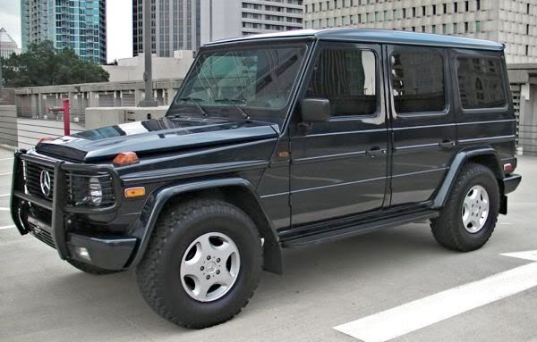

    G300 makina motoru verimsiz, kasayı kaldırmıyor LPG bağlanamıyor.
    500 motor swaplanıyor, motor kasa verim orası artacak yaklaşık 280hp lerde dolaşacak, MS yapıacak, enjeksiyona geçilecek, sıralı sistem LPG yapılacak. Yurtdışında örnekleri mevcut.
    Komple 2011 görünüm olacak.
    Araç kasası budur;
