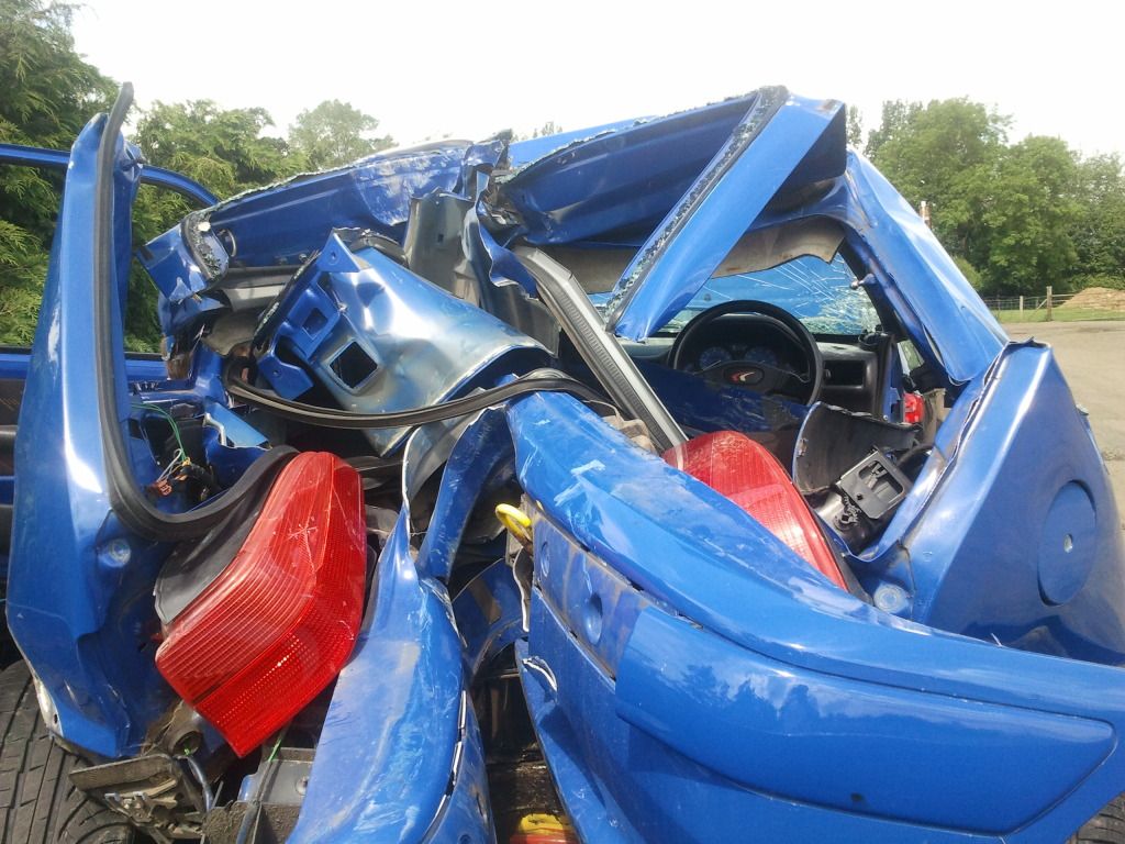

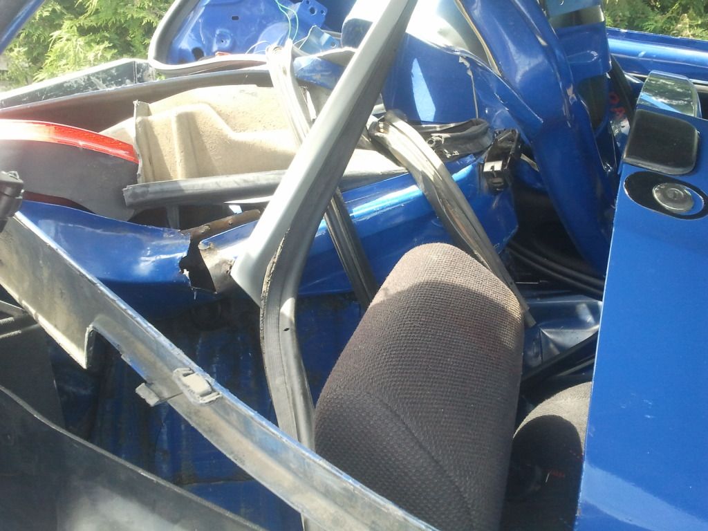

Arkadaşlar 106'larda bildiğim kadarıyla sunroof açılırken güvenlik direği kesiliyor, sunrooflu modellerde tavanda daha farklı bir mukavemet söz konusu bu nedenle bence çok tehlikeli, siz 90 km/h hızla giderken arka tamponunuza dokunan biri yoldan çıkmanıza sebep olabilir.. 106'lar tavandan V şeklinde bükülmeye çok müsait araçlar, ben aman uzak durun derim..
http://i1098.photobucket.com/albums/...6-25143003.jpg
http://i1098.photobucket.com/albums/...6-25143215.jpg
bu resimlersadece 70 km hızla girerken yoldan çıkıp bagaj kısmından direğe giren bir 106'nın fotoğrafı, arka bagaj kilidi sürücünün kafasında.. sürücünün boynu kaburgası kolu bacağı her tarafı kırıldı, halen hastanede.. 106'lar zaten hassas araçlar bir de orasını burasını kesmeyin..

eğer o mavi 106, 70 km hızla ağaca girdiğinde o hale geliyosa aman deyim kalsın. sunroof da kalsın, 106 da kalsın.
