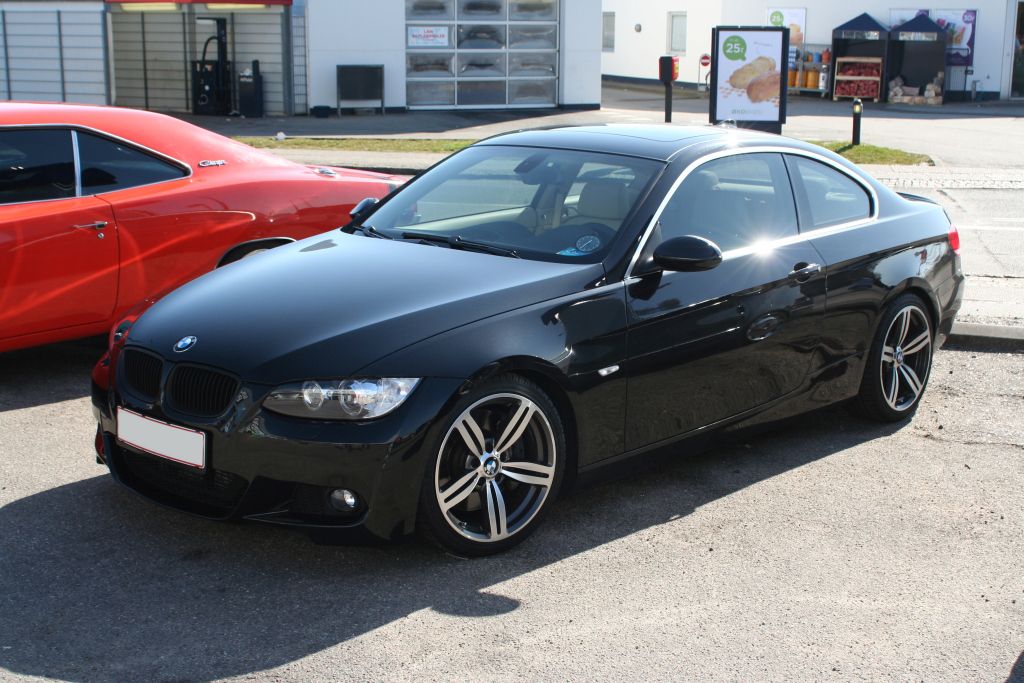

    bence olur istanbulda takılmış hali vardıhatta sahibindende satılıktı
    http://www.e90post.com/forums/attach...tid=4167&stc=1

    m3 jantı daha güzel özellikle araç M ise komple dahada güzel durur
