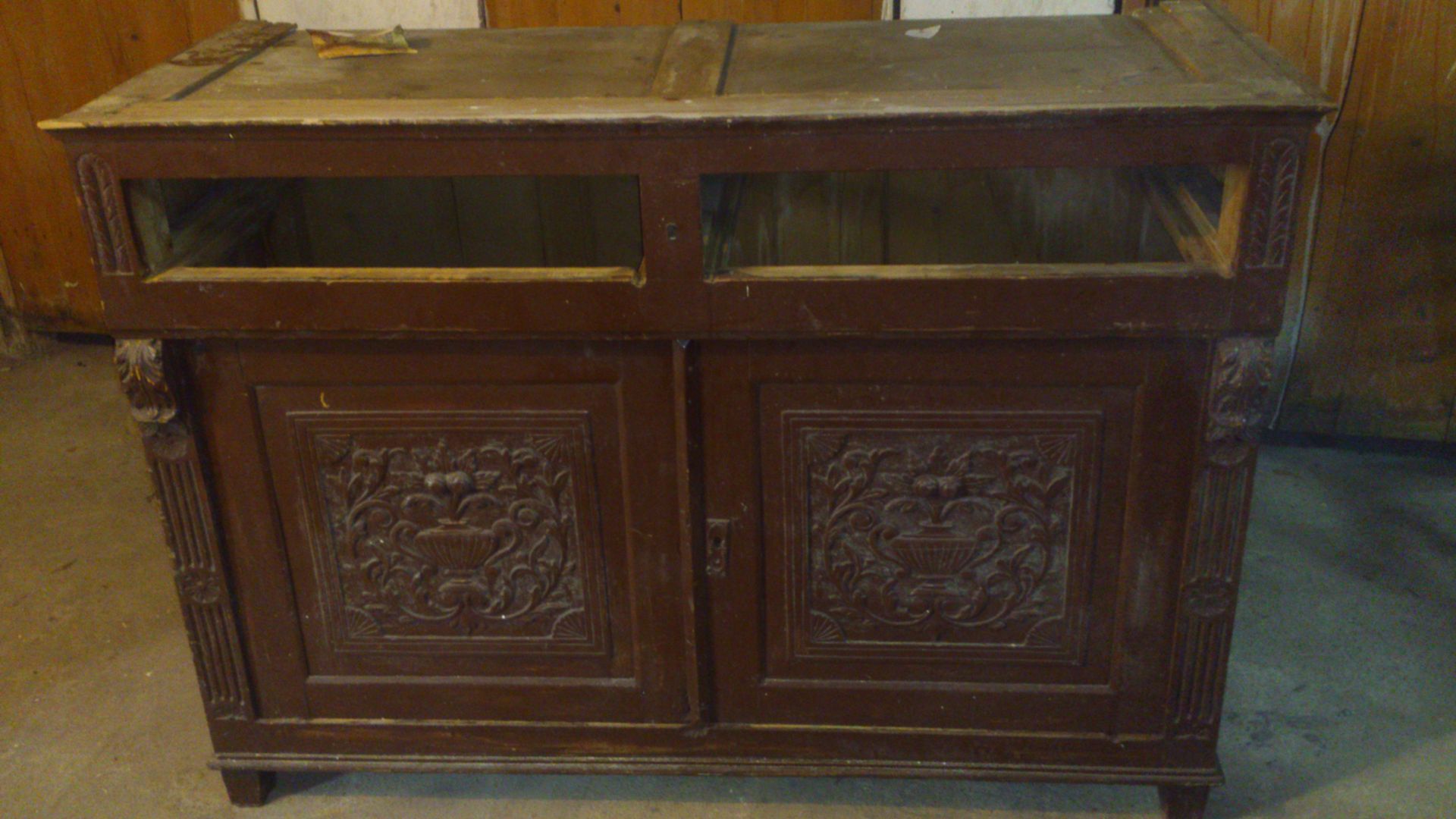

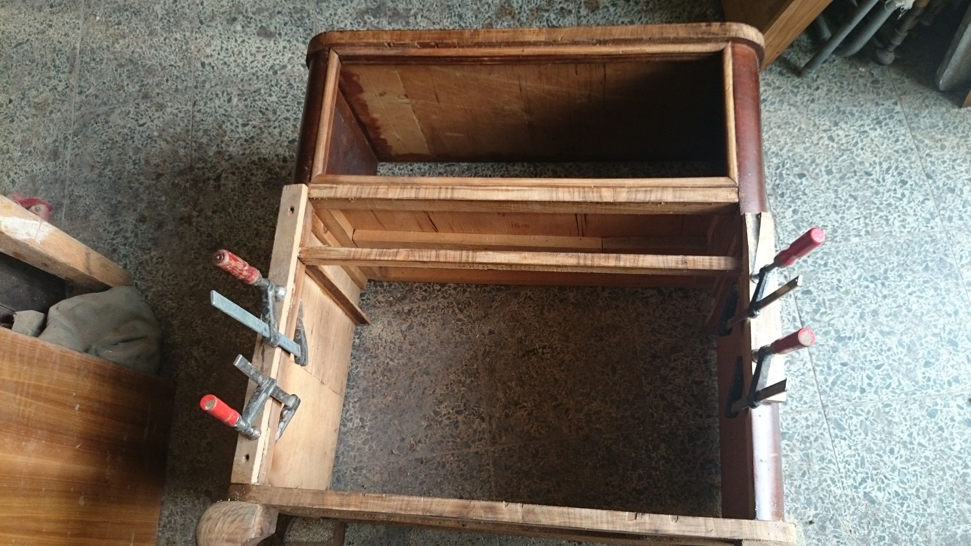

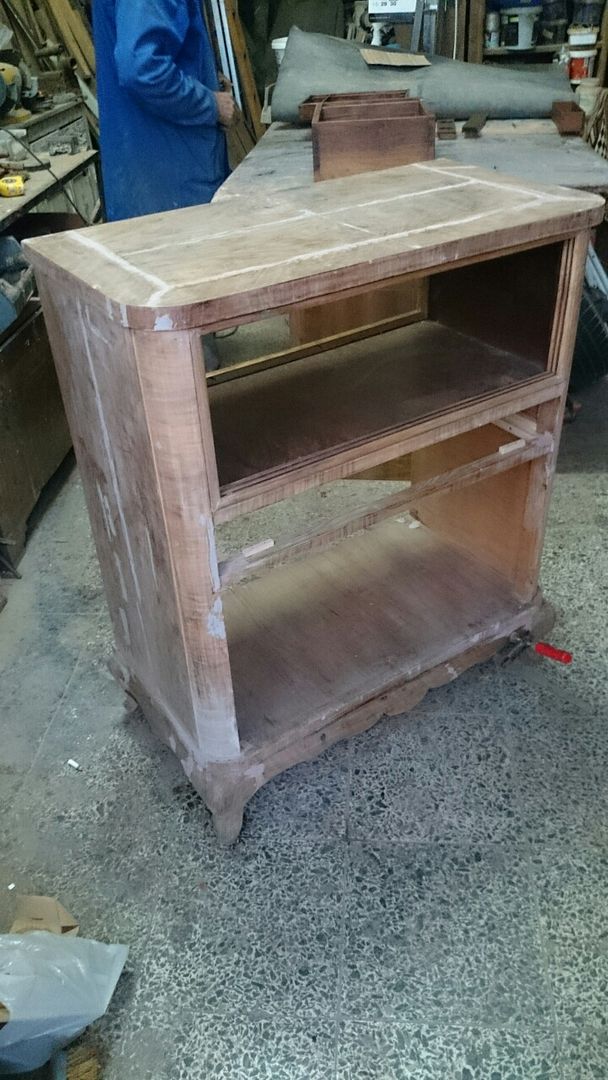

    Benim büfe biterken yeni iş geldi Yakınımın teyzesinden kalma ufak büfe daha önce kötü ustalar tarafından harap edildiği için ve yapacak usta bulamadıklarından benim büfenin bitmiş halini görünce teslim ettiler.Ustam ile alıp dükkana geldik.
    Öncesi fotoğraflar,
    Sökmeye başladık.Tam kasapların eline düşmüş.Kapak menteşelerini tutturmak için uzun vida kullanmış bir taraftan girip bir taraftan çıkmış.Tabanca ile akıta akıta boyamış vs...
    Alt ve yan çıtaları söküp boyasını söküyoruz.
    Büfe ceviz ağacından yapılmış desenler harika.
    Menteşe yerleri yapıştırılıp kurumaya bırakıldı.Ön kısımın boyası kazındı.

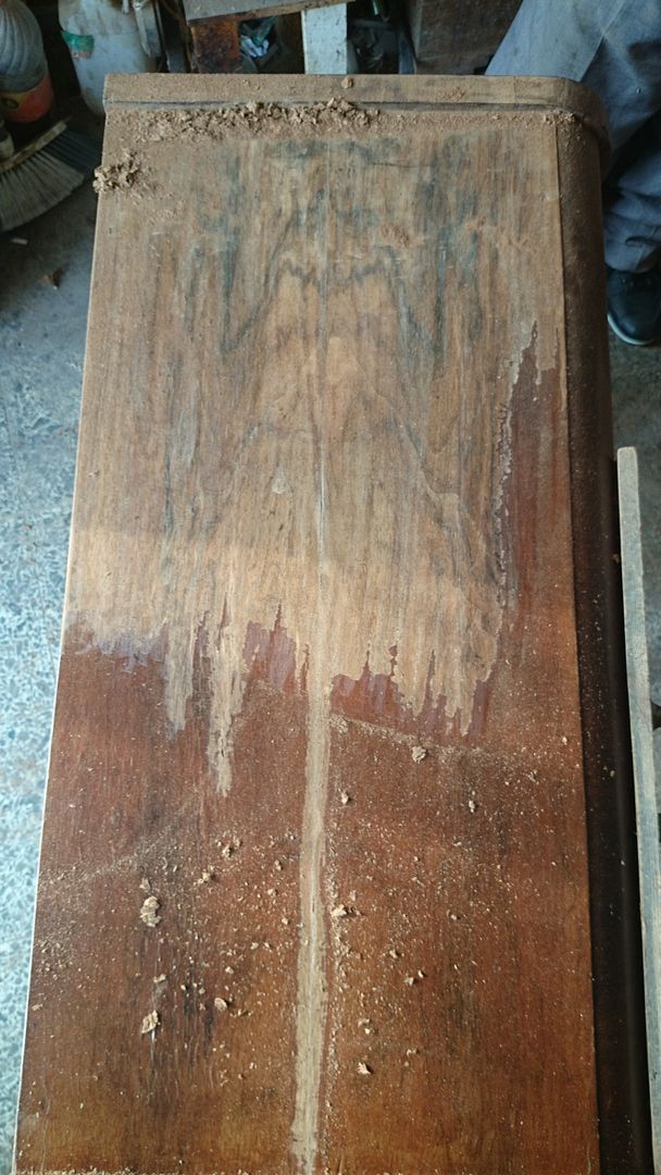

    Sıra üst kısmı kazımaya geldi.Atılan kötü boyadan ötürü bütün desen ve çizgiler kaybolmuş.
    50/50
    Büfeyi yapan usta ceviz ağacının tüm desenlerini simetrik yapmış tablo gibi karşımızda.
    Yan kısımdada desenler simetrik yapılmış.

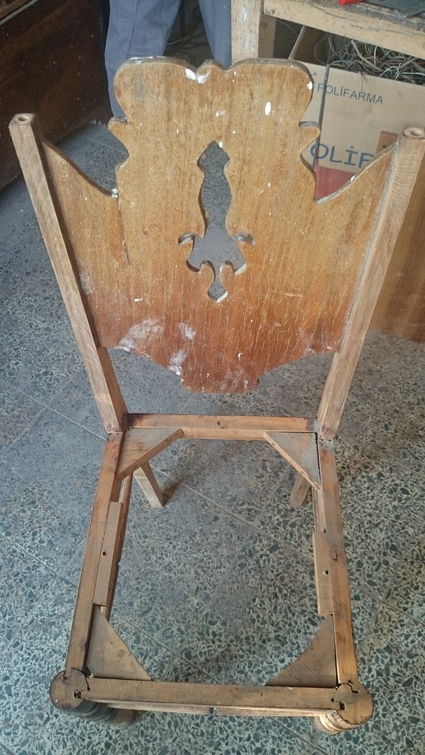

    Geçen akşam eve giderken çöpün yanında gördüm.Yıllar canını okumuş,ortadaki desenin yanında kırıklar ve kaçınılmaz son atmışlar.Keşke iki tane olsa dedim. Sandalyeyi aldığım yeri takip ediyorum belki bir tane daha atarlar
    İlk önce desen kaplamasının kırık yerlerini yapıştırdık.
    Sonra yılların izlerini kazdık....
    Desenlerin güzelliği
    Ve yeniden hayattayız

    2 yıl önce sokakta bulduğum komidinler.Kat kat beyaz renge boyanmış güzelim ağaç desenleri yok edilmiş.Kazı çalışmalarına başladım.İşimiz uzun inşallah bitince güzel olacak.

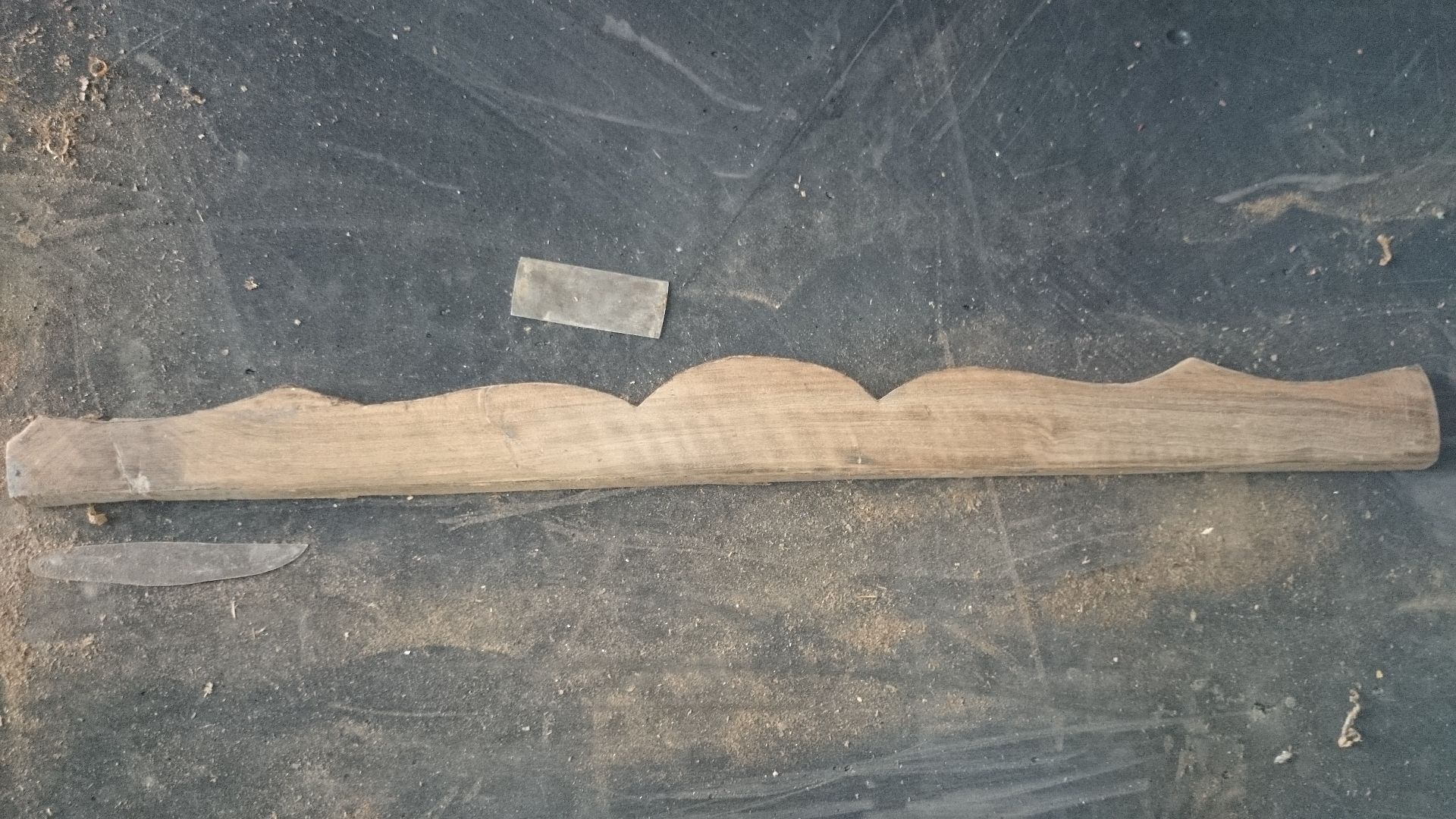

    Ahşap üzerindeki kötü boyayı ve verniği kazımak için şerit testereyi belli uzunlukta parçalara bölüp işliyorum ve aparatlarım hazır.Diğerlerini de bir şekle sokacağım
