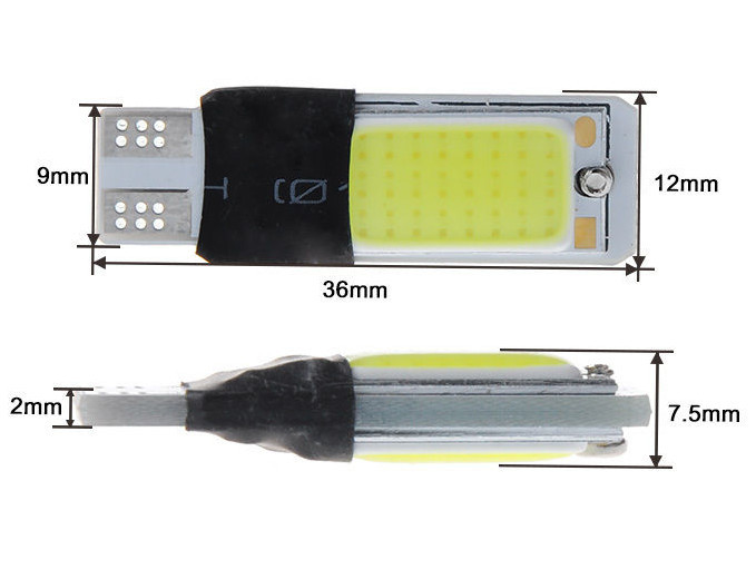

    bende araba ve scooter ampüllerini led yapma kararı aldım
    gerçi ön parklar ve arka plaka lambalarım 2 senedir led
    bu aşamada hangi tip led ve hangi kalite led almak lazım onu iyi bilmek gerekiyor
    hatta alıp denemeden anlayamıyorsunuz
    yani her satın aldığınız led kaliteli olmayabilir, tabi genelde kalite fiyata endeksli olarak artmaktadır.
    dolayısı ile satın aldığınız dandik ledler sonrası tüm ledlere düşman olmamalısınız.
    benim araba için park ledleri T10 denen tip
    burada cob denen tip ledlerden tercih etmelisiniz
    cob= chip on board demek
    bir yüzeyde 12 tane falan led var
    bunlar bir süre sonra bozuluyor yada ledlerin içlerinden bazıları bozuluyor
    bu tiplerin son zamanlarda biraz daha kaliteli olanları çıktı, tipleri benziyor ama ledleri aynı değil.
    birde renk farkı var ona dikkat edin
    kimi hafif mavimsi yanar, kimi tam beyaz gibi, kimide hafif kırık beyaz yanar.
    ben bu ledlerin üzerindeki direnç değerlerini biraz yükselterek çok aşırı ısınmalarını engelliyorum
    bu sayede ömürleri daha uzun oluyor.
    örnek bu:
    fren ve sinyaller + geri vites ledleri benim araba için 1156-1157 tip.
    1156= tek duylu led
    1157=çift duylu led
    bunlarda cree tipindeki ledleri yada gene cob ledleri tercih etmelisiniz
    fakat hepsinde hile var
    mesela H7 80w olarak satılan ledler aslında 0.3 amper çekiyor
    yani yaklaşık 4watt
    ama hiçte az yanmıyor söyleyeyim.
    örnek:
    kaliteli led = pahalı led demek
    mesela scootera H7 kalite led aldım henüz takmadım
    kör olursun
    tanesi 30w ama gerçekten fena yanıyor.
    dökümanda yazdığına göre tanesi 4000 lümen.
    bu ledleri takmadan önce ve taktıktan sonra foto çekeyimde herkes nasıl olacak görsün
    birde insanlar akşam yada karanlıkta foto çeker kendi kendilerine sevinirler
    o iş öyle olmaz, gündüz öğlen vakti nasıl görünüyor asıl önemli olan o dur.
    son olarak sarı led almayın, yapı gereği çok düşük ışık veriyor onlar
    bende aldım ama muhtemelen takmayacağım sinyallere.
    edit:
    benim bildiğim standart halojen H7 55watt normal ampüller 1500 lümen falandır.
