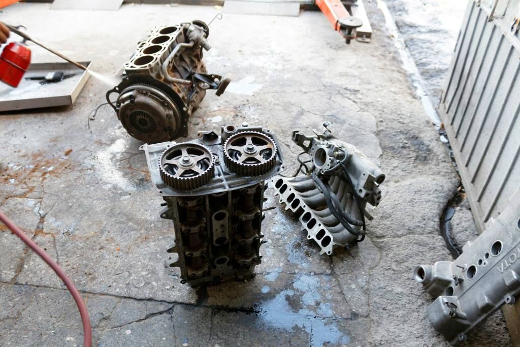

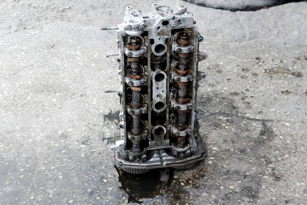

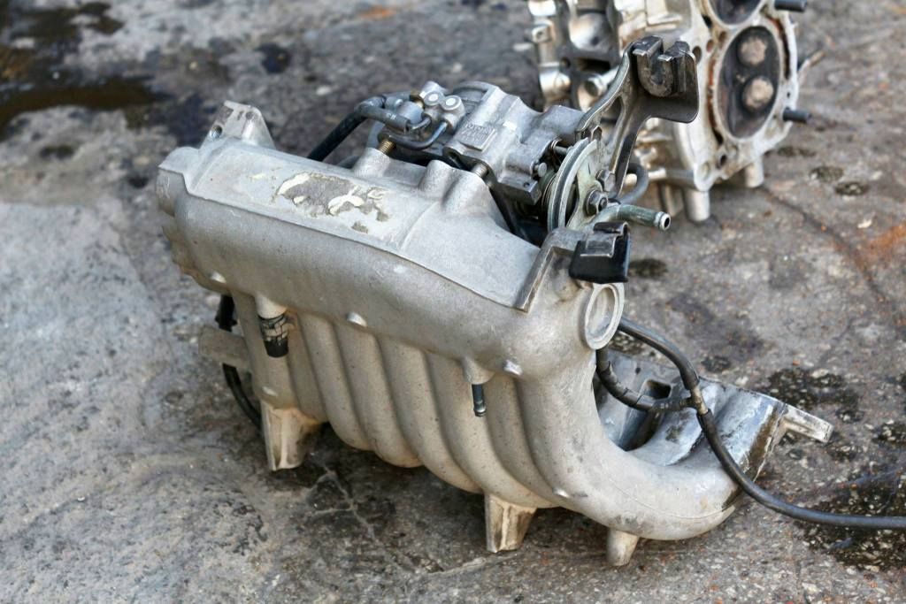

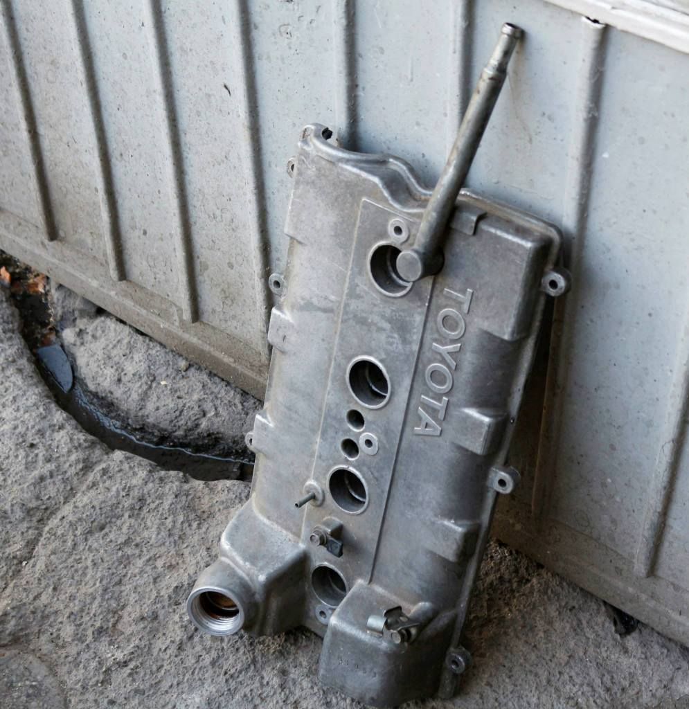

    Arkadaşlar elimde fazladan 4A blokla uyumlu bu üst kapak var gaz kelebeği görüldüğü üzere emme manifoldunun ortasında tam olarak hangi motora ait 4A-???? Bİ YARDIMCI OLURSANIZ

    kapak 4age smallport olabilir de emme kafamı karıştırdı 7mge emmesine benzettim daha fazla foto var mı acaba ?

    şimdi daha fazla resim çekiyorum akşama yüklerim.

    Hakan fotoğrafı görünce T serisi motorlar geldi aklıma,
    Bu kapak 4a kodlu değildir.Hatta 70 yılların kapağı olabilir.
    4a kodlu motorlar 80 yılında çıktı.
    The 4A was produced from 1980 through 1998. All 4A engines have a displacement of 1.6 L (1,587 cc). The cylinder bore was enlarged from the previous 3A engines at 81 mm, but the stroke remained the same as the 3A at 77 mm, giving it an over-square bore/stroke ratio which favours high engine speeds.
    Numerous variations of the 4A design were produced, from basic SOHC 8-valve all the way to DOHC 20-valve versions. The power output also varied greatly between versions, from 70 hp (52 kW) at 4,800 rpm in the basic California-spec 4A-C to 170 PS (125 kW) at 6,400 rpm in the supercharged 4A-GZE.

    arakadaşlar kapak malesef 1995 Celica, (another) 3SGTE çıktı
    buda kapağımın ayrıntılı resimleri
