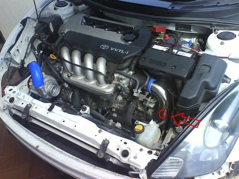

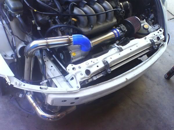

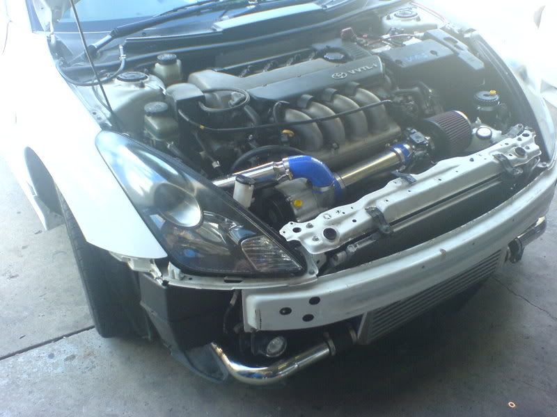

    Burda bi arkadas yapti Rotrex SC Celicasini istersen resimlerini koyarim yardimi olcaksa.
    Gerci senin yukarida sordugun sorularla ilgili diil ama belki aklinda baska sorular warsa die soluorum.

    celica ların kaputları bayağı büyük gözüküyo. haliyle engine bay baya büyüktür. motor hacmi konusunda bilgim yok ama montaj kolaydır parçaların olduğu sürecek. bracket vs. motora montajlı halinin resmi varsa güzel olur tabi.
    Walla SC olayi rahat oluo cunku motorlar Ters oturdugu icin.
    Koyuorum simdi resimleri.
