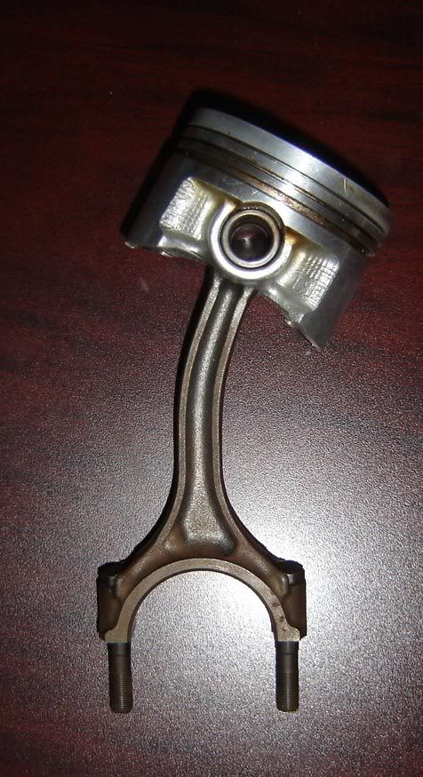

    D16 Kollarına fazla güvenmemekte fayda var herzaman ;
    Kullanan yokmu dolu var yamulmayan kol yamulmuyor , ayara benzine bakar
    D16 kol örnegi ,

    atmosferik olaark standart halinde mi oluyor bu cem? yoksa modifiyeli mi.
    Azim Oto Özel Ford Servisi
  9. #28
    Istanbul / Izmir
    6.513
    Yok atmosferik olarak bu kadar kolay yamulması mumkun deil ,
    Bu şekile geriebilmeniz için oldukca zorlamanız lazım.
    Bu aşırı besleme sonucunda bu hale gelen kol.14 psi'da.
