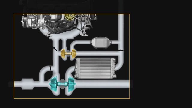

    bu resmi buldum daha önceden benimde kafamda böyle bişey vardı ama uğraşmaya zaman bulamadım burada valfler var bunlar sırayla açılıp kapanıyor büyük ihtimallede devirle yada basınç durumuna göre çalışıyor ama elde bunu yapmak biraz uğraştırır ama doğru turboları ve o mekanizmayı arabaya koyacak yeri bulmakta en önemli handikaplarından
    http://i3.imgiz.com/rshots/7420/opel...20_640x360.jpg
