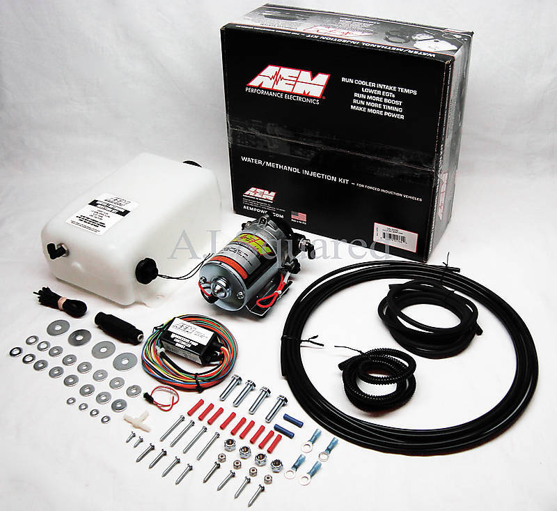

    Aem dışında kullanabilcek kit markalari nelerdir ?
    Birde oran olarak nası kullanmak avantajlıdır.bu ara kullanan kişiler arttıgı için tecrube edenler çoğalmıştır.
    7.430
    aquamist var devils falan vardı ama en güzeli kendi kitini yapman olacaktır her kitin artıları ve eksileri mevcut
    barış en iyisi vede en pahalısı aquamist diye biliyorum.bazı ustalar aem i takmıyorlar bile araca

    Alıntı Brs_eg Nickli Üyeden Alıntı Mesajı göster
    link atabilirmisin aem min.. varsa elinde

    Snow Performance Stage 2 Water Methanol Injection Kit | eBay
    Alıntı wekoo Nickli Üyeden Alıntı Mesajı göster
    AEM WATER METHANOL INJECTION KIT 1 GALLON 1GAL 30-3000 | eBay
    aquamist diyolar en iyi ama fiyat/performans olarak nasıl bilmiyoruz. hakıkaten oranı bende merak ediyorum bu oran manuel mı yoksa yazılımsal tune le falan mı ayarlanıyor özgür abi ?
    siteden sulhi abi aem satıydou sanırım o baya hakım aem ye bi sor istersen.
