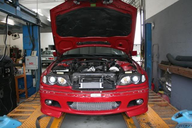

    Active Autowerke E46 330 Supercharger Kits mevcut.
    Stage1:
    • Rotrex C38-71 trim supercharger
    • 8 psi boost level
    • CNC machined supercharger bracket with hardware
    • Self-contained oil system with front-mount oil cooler
    • 6 higher flowing fuel Injectors
    • Active Autowerke/Bosch bypass valve
    • High temperature silicone hoses with stainless clamps
    • All mandrel bent tubing for improved flow
    • K&N air filter
    • Active Autowerke Dyno-Tuned Software
    • All mounting hardware, plumbing, hoses and clamps
    • Illustrated instruction manual & installation guide
    • 2 Year Warranty with free tech support
    Performance Specs
    Power : 345 BHP @ 7000 rpm
    Torque : 290 ft/lbs @ 5400 rpm
    Fiyat: 4.400$ (Kargo masrafları hariç)
    Stage 2 kit var birde onun için active autowerke ile iletişime geçmek lazım.

    Stage 2 'si tamamlanmış. Stage2 scli ep3'ü geçer. Onun fiyatıda 5.995$
    405 Kasnak beygiri alıyor araç.
    Detay: http://store.activeautowerke.com/act...plete-p38.aspx
    Alıntı Active Autowerke Nickli Üyeden Alıntı
    Performance Specs
    Power : 405 BHP @ 7000 rpm
    Torque : 285 ft/lbs @ 5400 rpm
    Boost Level : 8.0 psi
    Key Features:
    Rotrex C38-81 trim supercharger
    Active Autowerke Front Mount Air to Air Intercooler
    Free Flowing Intercooler Piping
    10-11 psi boost level
    Active Autowerke Air Filter (Some Models may use K&N)

    Stage1 den sanmıyorum geçemez. Bolt on typerlar e46 M3 ile yürüyor. SC li typer da ciddi yürüyen bir araç. Stage2 işini görür ancak 330'un kaldıki stock 330 stock typerın yanına yaklaşamıyor.

    330 denilen araç coupe ise 1530 KG gibi bir kilosu olması lazım. Stage2 kitten sonra, karbon kaput, karbon bagaj, BBS jant + CSL spor koltuklar ile bir nebze hafifler daha da iyi gider.

    AA nın SC si güzeldir ve de denenmişliği vardır, macera değil yani, benim 330ci lerde tespit ettiğim en büyük sorun fren sistemi idi, böyle bir uygulama yapılacak ise adam gibi kaliper alıp disc çapını da büyütmek gerekr...
