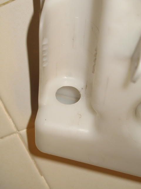

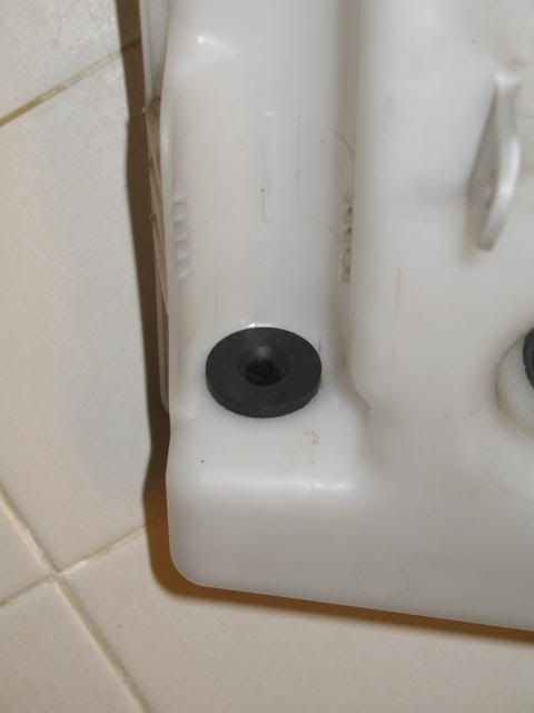

    Far yıkama sistemi olmayan araçların su deposunda maalesef su seviye şalteri de bulunmamakta ve suyun bittiğine dair ikazı kadrandan görememekteyiz. Far yıkama sistemi yapılırken, bu kısa işlemi de aradan çıkartmak gerekiyor ki depodaki suyun artık hem cam hem de far için harcanacağından ve daha çabuk biteceğinden su seviyemizin ne durumda olduğunu bilmek lazım
    Öncelikle tamponu indiriyoruz ve kaldırma silindirlerini tamponun arkasındaki yerlerine sabitliyoruz.
    Far yıkama pompası ve su seviye şalteri için, su deposunda yerleri hazır olan bölümlere uygun delikleri açarak, pompa ve şalter montajını da tamamlıyoruz.

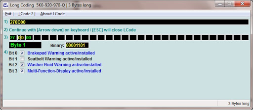

    Şimdi VAG COM ile sistemi araca tanıtma işlemi.
    VCDS programını açıyoruz.
    Sırasıyla Select > 09-Central Electronics > Coding-07 > Long Coding Helper
    Byte 20 - Bit 5 'e tik atarak Exit > Do it! 'e tıklıyoruz.
    Kadranda su seviyesi gösterimini aktifleştirmek içinse,
    Yine sırasıyla Select > 17-Instrument Cluster > Coding-07 > Long Coding Helper
    Byte 1 - Bit 2 'ye tik atarak yine Exit > Do it!'e tıklıyoruz.
