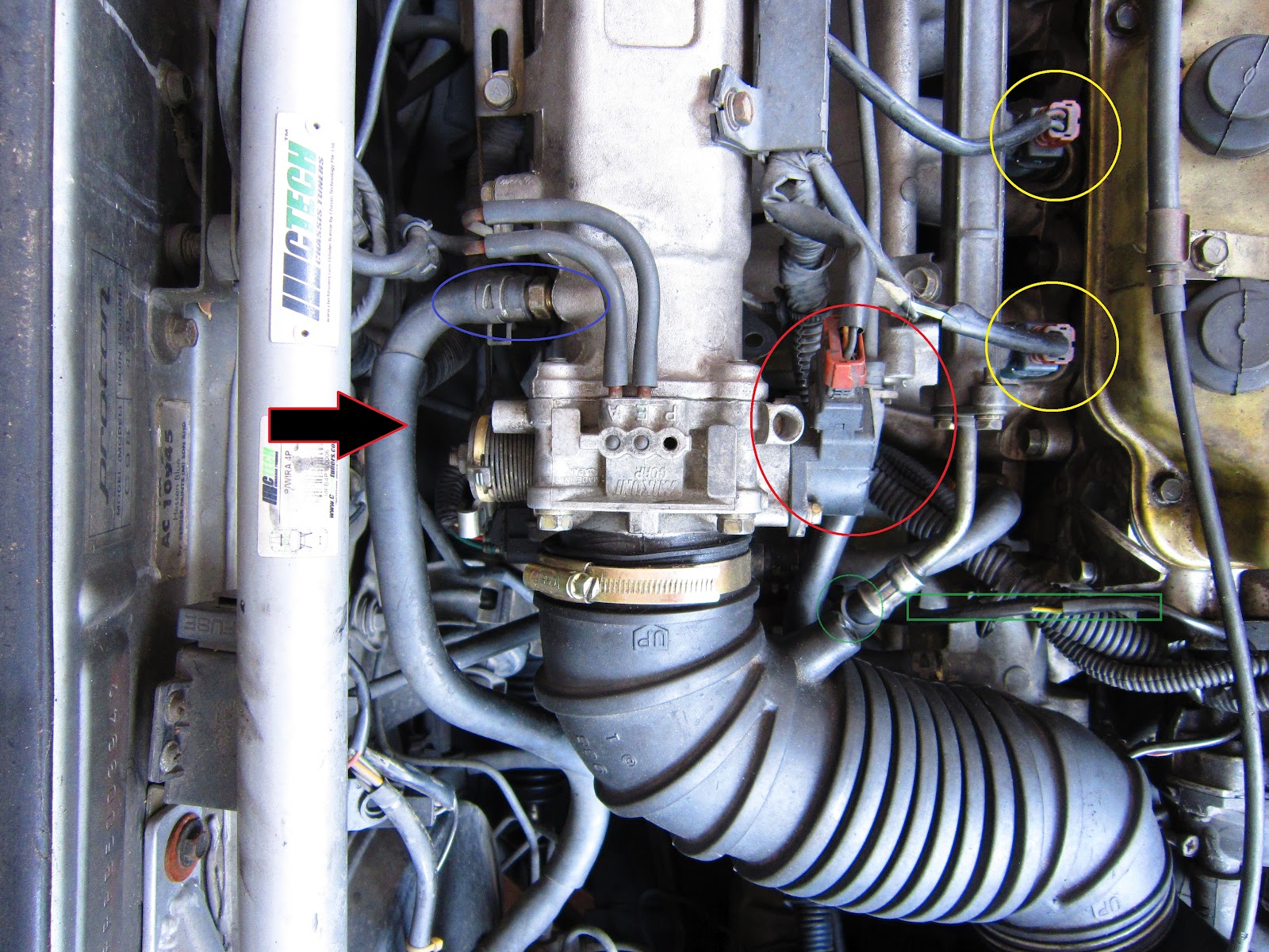

    Kelebeğin üzerinde ayar vidası var mı peki ??
    Şunun gibi : http://4.bp.blogspot.com/-McCxPvuYY-...+-+tb+side.jpg
    Kırmızı daire içindeki. Onu sıkarsanız rolantiyi düşürebilirsiniz.
