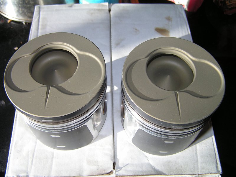

    burda gördüğümüz sari gibi olan pistonun üstündeki şey seramik kaplamadır normalde ayna gibi olur ve bunun amacı pistonun üzerini biraz daha soğuk tutmaktur azıcıkta dayanıklık sağlamasıdır %4-5 etek kısımındakilerde Teflon kapalamadır sürtünmeyi azaltsın diye. bunların hepsi detenasyondan kaçmak

    BZT'nin pistonlar görmüştüm Özgünün koyduğu resimdekine ek olarak yanları teflon kaplıydı Buda sanırım Nos basabilmek için
    TechTurkey Oz` - ait Kullanıcı Resmi (Avatar)
    8.559
    bununda yanları siyah
    sanırım aynı pistondan bahsediyoruz ozaman ben göremedim iş yerindeki monitör biraz tırt

    wiseconun turbo pistonlarının birçoğunun etekleride teflon kaplamadır, soylendiği gibi detenasyona dağlar dayanmmaz ama detenosyonu oluşturan ana neden yüksek ısı olduğunua göre teflonda yüksek ısıyı absorbe ettiğine göre küçükde olsa katkısı olduğu kesin... yinede araç güvenli seviyelerde bırakılıp sınırlar zorlanmadıkça çokda gerekli birşey değil işin aslı
    http://www.ravspeconline.com/shop/ca...eco-piston.jpg
