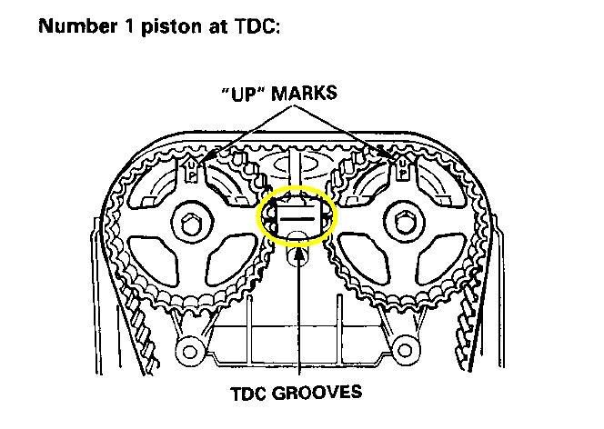

    4 ve 8 aynı anda yandığı için bende ya trigerin hatalı takıldı düşüncesi geliyor TDC yani üst ölü noktaları aynı çizgide gelmiyor bence... onun için distibütörün içindeki sensör uyarı veriyor....
    üst egzantrik kasnakların birbirine denk gelmesi lazım bu şekilde.... aynı zamanda kasnakların ikisininde "UP" posizyonunda olması gereklidir yamuk bile olsa integralarda subab vurması gibi şey söz konusu değildir integralarda triger kopsa yada yamuk bile olsa egzantrik açıları subab vurması olmaz çünkü PR4 pistonların içi oyuktur düz olsa anında subablar vururdu

    üstde CKP kısmında belirtiğim gibi TDC yani üst ölü noktaların ve egzantrik kasnaklarının pozisyonlarını kontrol ettiriyorsun daha sonra alt krank kasnağındanda krank pozisyonunu ayarlamanız gerekli.... yani üst ölü noktayla alt ölü nokta arasını iyi bulmanız lazım.... yani kısacası arabada avansını iyi ayar çekmeniz lazım
    ama üstde belirtiğin 240 pslık hava basıncı hakkaten fazla sanırım önceden baya bir taşlanmış üst kapak ve incele incele kompresyon baya bir artmış.... buna bağlı olarakta kapak incelmesinden dolayı bu üst ölü noktalarla alt ölü noktaların posizyonları birbirine denk gelmiyor olabilir yani kısacası ayarı tutmuyordur... çok hafiften daha kısa bir triger kayışı lazım olacak size eğer öyle bişi varsa buda olmıyacağına göre kalın conta atılacak yeniden açılıp....
