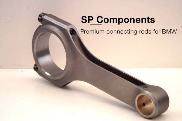

    Şu kolun üstünde, piston piminin içine girdiği sarı kısım lazım bana :

    Kol ne marka belli değil. VAc motorsports'un kollarına benziyor. Olmadı gidip kol alacam, birde 6 tane kol girsin istemiyorum
    Kollar bunlar :
    SP Components - S50b32 Euro Forged Connecting Rod Set E36 M3 3.2
    7.430
    çin işine benziyor eagledan sanki uydurulabilir gibi ama araştırmak lazım iyice
