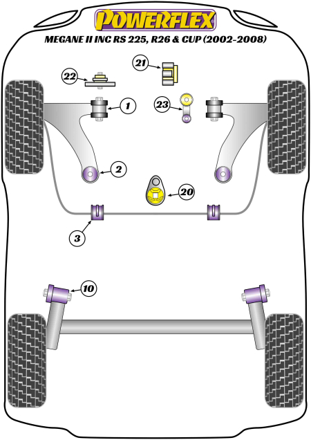

Ya aslında slick içimde kaldı :D şu anki radiallar kötü olduğundan slickle girmeyi düşünmüştüm. Heat cycle için arayacağım. :D Bir de burcu değiştir demişsin de gene takacağım burç oem olacak. Powerflex'in burcu falan varda meg rs için tr de yok getirtmek lazım. Sanayi de bahsettiğin marka vs var mıdır ondan alayım.

Bizim araçlar öle bir araç ki bu tarz kıl tüy parçalar çok düşük ihtimal sahibinden de bulunuyor. Genel de k-tec racing yada ebay e başvurmak zorunda kalıyoruz. Ufak bir ön araştırma yaptım burçlarla ilgili ama sonuca ulaşamadım yarın detaylı araştırırım. Spor amortisöre daha sıra var inşallah sonra ki seanslar da tedarik edeceğim bir çoğunu. Aynen öyle asr kesiyor. Tutulmaktan kastım buydu :) Bakalım bu seansa bulabilirsem burçlarla bulamazsam stock şekilde çıkacağım ama bir sonrakinde powerflex'in handling pack ini getirteceğim diğer seanslara kadar ufak ufak toparlayacağız.. Teşekkürler bilgilendirme için. :)
https://www.powerflex.co.uk/resize_i...2964.jpg&w=450
