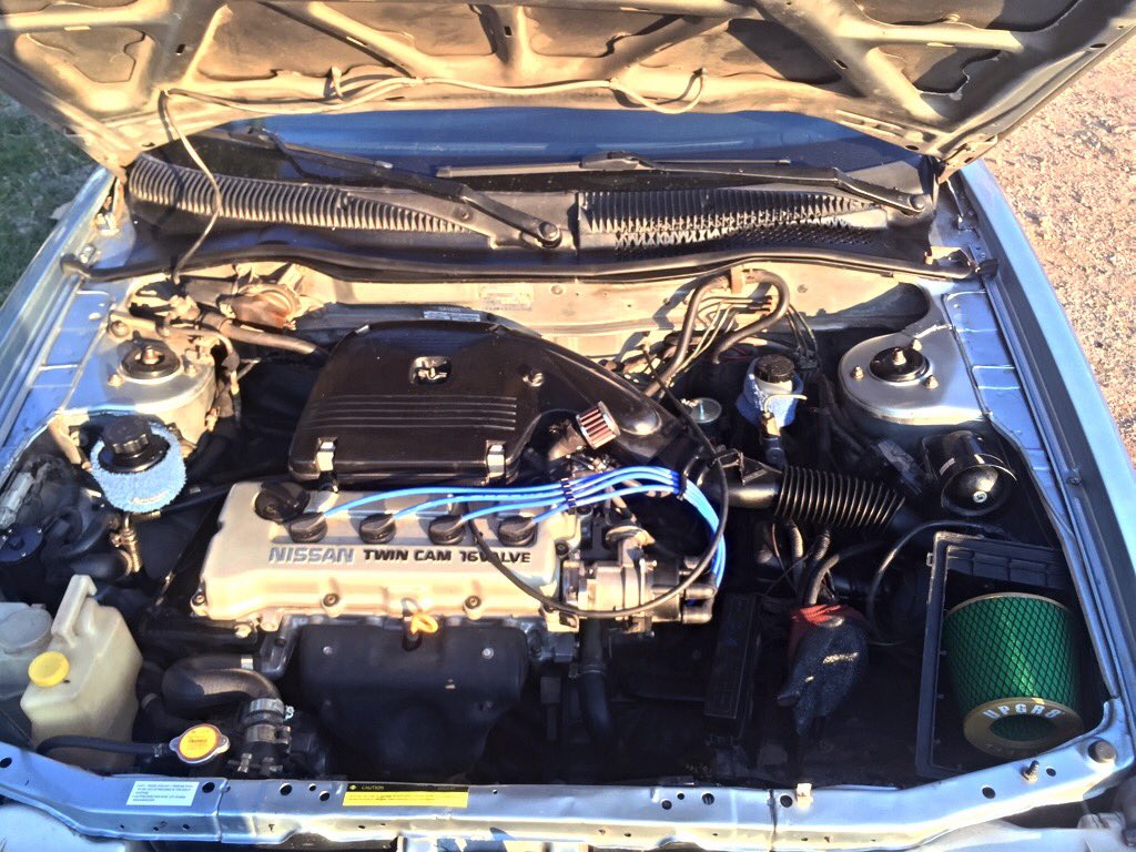

    Herkese selamlar,
    Nerde eski forum konuları konusunu gördükten sonra arabam aklıma geldi. Dedim bizim ss kapıda yatıyor, okul bitti. Gemiye çıkmadan şunu paket servis yapma niyetindeyim, konuya güncel atayım.
    Yarım milyon bakımını yapmış ayrıntıları paylaşmıştım ama yaparken üst kapak contasını değiştirmedim eşşeklik ettim.
    Gemiden gelince hem benzinde hem lpgde bide üstüne benzine bir miktar alkol koyunca bizim ihtiyar dayanamadı. ara ara hararet yapmalar, suya basınç vermeler arttı. bu varex akıl işi değil, 30 beygir makina bir ses veriyor aman Allahım.
    Tabi ben bu arada arabayı çiçek sanıyorum gazlıyorum, geziyorum falan rahat 1000 km yapmışımdır. Bir istanbul dönüşü dedik eskihisar yapalım eski gemilerden biri geldi, alt boruyu sona kadar bıraktık arabanın altında. Hadi gemide onu koparmakla uğraşırsın körfezi dolaşsana işte. Neyse sona kadar egzozu da yeniledik 51 boru ortayada ufak bi susturucu taktırdım. Bu arada son susturucuyu "kardeşler egzoz" yapımı çift çıkış varex almıştım, gayet memnunum hem egzozdan hemde esnaflıklarından kaç ay oldu bi telefon açtım ufak sıkıntıdan hemen yardımcı oldu sağolsun ustam burdan tekrar teşekkürler.
    bakımdan sonra motor içide çiçeklendi tabi, gören diyor kardeşim araba çiçek uçak jet falan fişman. Diyemiyoruz tabi sevdadan yediği kadar gitmiyor...
    @kelalper abi senin aküde gülümsemiş, akü içinde teşekkürlerimi sunarım. Elektrikli araba gibi marşla çok yürümek zorunda kaldım tık demedi. Cansın..
    Gel gelelim ben bunu bu şekilde de olsa lpg regülatörünü dondurana yağa su karıştırana kadar 2 -3 ay kullandım, birde küsküyü vererek çünkü artık bu motordan bir beklentim yok. Blok sağlam kalsın kafi. tabi bizim küsküye şanzıman dayanmadı kapıya geldik bir gece yarısı geriye takıcam geri yok hadi dedim delikanlılıktandır ilerden dönelim ulan birde yok. boşa çekeyim boş meğer 1 miş. tuhaf bir şekilde yanaştırdım arabayı meğer saplama kırılmış şanzıman kaymış. neyse kapının altında bu işi de hallettik.
    zaten son 2-3 aydır da kapının önünde yatıyor. tam contayı yaptırayım allayıp pullayıp bu araba sevdasına küseyim satayım derken beyaz olan düştü, nasip bizeymiş aldık oda aynı şekilde 2-3 aydır ssin önünde yatmakta. Arabanın içi çiçek, lpg deymemiş güzel bir makina. İçini, dışını çürüyen parçaları alacağım bundan. ***** bizim camlarımız manuel, bu operasyondan sonra ex salondan bir eksiği kliması olucak. Zaten bir çok donanımıyla da Türkiye sınırını geçtim bir çok ülkede de eşi benzeri yok şuanda, çok şükür adım adım ilerliyoruz.
    dün itibariylede "one last ride" dedik yolda sistemin havasını ala ala su ekleye ekleye bursaya vardık. Vardık ama yolda görenler olduysa selamlar bayır yukarı 150-160 uçan teneke, bayır aşşağı çek stoba at boşa tin tin tin. Neyse ki arabayla iyi anlaşıyoruz da vardık bursaya açtım kaputu gören kardeşim yeni motormu yapıldı kaç binde nidalarıyla cenazeyi lifte aldık. Başladım sökmeye,
    sonrasında da bir daha motora deymeyecek olan lpg yi attım kenara, aksları aldık. kulaklardan pazartesi itibariyle ayırıp silindir kapaklarını gönderme suretiyle swap projemize başlayacağız bakalım mevcut blok üstüne 90 bindeki motorumuzla güzel bişey inşa edeceğiz inşAllah.
    Tabi yine orjinalciliğimizden ödün vermiyoruz, yerli - yabancı parçacılarımızdan tedariklerimizi sağladık, sağlıyoruz, sağlayacağız.
    Bunlar görünen kısmı 4-5 sandık sıvı-yedek-çıkma parçayla koyuluyoruz bakalım işe. Şükür güzel bir ağ edindim kendime bu konuda her türlü nissan parçasına en azından kendi aracım için ulaşabiliyorum. Temmuz ortası gibi tekrar güncellerim burayı, acelemiz yok. Sonrasında ise kaporta haşat halde. Gemiye çıkıp gelip kaportayıda hallederiz diye düşünüyorum.
    Sağlıcakla kalın..

    Öncelikle herkese merhaba,
    15.06 da girdiğim dükkanımızdan 08.07 itibariyle 2 arabayıda çıkardım. O gün bu gündür de pek çivi çakamadım arabaya rodaj hala sürüyor zaten taze 540 km oldu. Benzin sarfiyatı kmde 1 lira şuanda rodaja veriyorum onuda ama zaten lpgde çift mikserle yakıtım 45-50 kuruştu gazlarken.
    Neyse gelelim hikayemizin devamına,
    ertesi haftasına beyazıda aldım tamiraneye
    dedik dükkanın solunu 90ların japon çocuklarına ayıralım. Akşamına beyazın motoru aşşağıya aldık,
    Viraj demirleri, arka kampanalar, amortisör ve yaylarda orjinalleriyle değişiyor.
    akşamına ss tekrar lifte çıkıp beyazı araziye tavuk kümesi olarak kiralıyoruz. gerçi tavuk pek uğramıyor ama 15 gün beyaz yatıyor arazide.
    bu süre zarfında parçaları beklerken ben altını topluyorum.
    motor içini temizlesem mi temizlemesem mi derken bi bakıyorum elimde benzin balata spreyi 2 saat geçirmişim. Bu direksiyon kutusunu ilerleyen günlerde eskisini takmak suretiyle yine değiştiricem kontrole geldiğimde keçelerin prostat olduğunu fark ettik. Motor aracın üstündeyken değiştirmesi zor oldu ama onuda hallettik çok şükür 3 saatime mal oldu. Ve bolca atfye maruz kaldım.
    bu manzara süper oldu.
    sonrasında blok geldi, kapak geldi, bir akşam sağolsun abim fazla mesai ile sabahına motoru atılcak kıvama getirdik. ağırdan alıyoruz sakin kafa acelemiz yok. tabi ben bu arada yalova-bursa mekik dokuyorum, bir ara gözüm kapalı gidip geliyordum.
    o günün ertesine rotcuya girdik bile. takvimlerden haberim var, 26.06..
    Toplandıktan sonra 15w40 full mineral yağ koydum, 120 km sonrası değiştirdim yağı tekrar mineral koydum. şimdi 1000 km de filtre-yağ ile 5w40 helix 8 koyucağım. Motul 10w40 6100 yaramıyordu eski motora bunu deniyeceğim bu sefer.
    Neyse konuya dönelim sonrasında beyazda toplandı Yalova ya ayak bastık. O günden bu güne vakit buldukça dükkanın önünde bir şeyler yapmaya çalıştım. gerisindede araba yatıyor zaten, için aktarıp toplamak kaldı bi. Birde bagajı çift kat yapıp takımları düzeltmem gerekiyor. Bası ufaltıp aktif kullanılan bir bagaja çeviricem sıkıldım artık. Lpgnin sistemide sökülmesi gerekiyor, ayrıca "cai" yapılırken akü bagaja giderek teke düşürülüp elektrik tesisatı çamurluk içine alınabilir. Bunların hepsi bayram sonrasına kaldı tabiki.
    Dükkan önü,
    Parça düzeltme yok, parça onarma yok. Tedarik eder ekleme yapar takarız. Restorasyona girdik sonuçta..
    her detay benim için çok önemli, yazısı silinmiş okunmayan her ürün yenisiyle değişiyor. Biraz daha uzun kalsın diye vernikle korunuyor. Bu parçada onlardan biri.
    burdada bir süpriz fabrika etiketlerini yapıyordum uzun süredir. Osman abim sağolsun, bu konuda kahrımızı çekti etiketleri basıp gönderdi. Çokta güzel oldu. @osmanaydo sağolasın abim.
    genelde bu halde yatıyoruz. Çünkü artık araba kullanmak benim için bir zulüm oldu. herkesle kavga etmekten, her köşe başında yanıma gelip gazlamaya çalışanlardan, abi bu bi kesiciye sok denilmesi bana uygun değil. Yaptığım yerler var ama keyfime göre çıkıp tek başıma gazlamayı, kafam doluysa rahatlamayı seviyorum. Yoksa tiner yakıyor sanki, çok değişik bir egzoz sesi var namussuz rodaj ilerledikçe verdiğim avansla da git gide açılmaya başladı. Bakalım ilerleyen zamanlarda gelişmeleri tekrar atacağım. Sağlıcakla...
    Ayrıca unutmayalım kasa 450 binde, mekanik her şey motor dahil 90 binde bi bloğumuz eski. Birde herkesin dediği arka tamponda araç rengine boyanacak. Aradığım tamponu buldum, lpg tesisatını söktükten sonra side markerleri montajlayıp, boyatıp takacağım.

    Pazarları sonunda arabaya ayırmaya başladım. İçine girmeden evvel vakit buldukça ufak tefek projelerimi hayata geçiriyorum.
    Bu bu pazar aküyü bagaja alıp tekledik.
    Kaput ve cam önü Fitilleri klipsleriyle birlikte değişti. Silikon spreyiyle ömürlük oldu.
    Orjinal filtre sistemindeki filtre çıkartılıp, kazanı kutu haline getirildi. Sonrasında borusu kesilerek seneler önce alıp lpg yüzünden takamadığım silikon- filtre ve nx coupe kazanı ile birleşti. Böylece cai kitimizde tamamlandı.
    Ivır zıvır işlerini yaptım tek resim var elimde oda idareten.
    Ledler göz kırpıyor bu sebeple öne bir akü daha alıcam, uygun boyutlarda.
    Konu painkller tarafından (05-08-2019 Saat 10:02 ) değiştirilmiştir.
