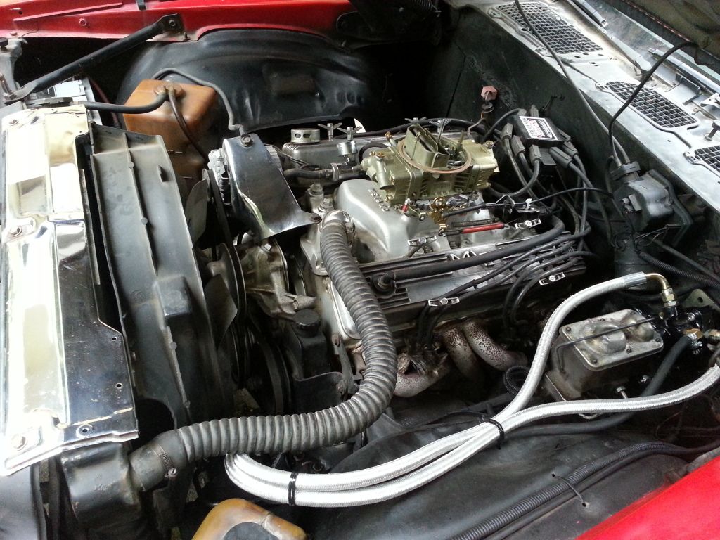

    Evet bir kac guncelleme oldu bende paylasiyim istedim.
    En onemlisi artik durabiliyorum. Fren sistemim komle degisti. Frene basinca kafam camdan cikicak gibi oluyor resmen.
    Fren merkezi, diskler, ivir zivir degisti.
    Eski karburatorum edelbrock 750 cfm di onu cikartip, holley 650 cfm double pump taktik buda cok yerinde bir karar oldu.
    Sirada otomatik sanzimanin turbini degiscek, elektrikli fan takilacak gibi.gibi
    Su an gayet keyifli sadece turbin olmadigindan alt devirler biraz ölü. Fakat 2500 3000 den sonra baya guzel gidiyor
    74 model sehpa...

    Yani uzun uzun yol yapabilme sansim yolmadi ama 100 tl lik benzin ile trafik yoksa 90 - 100 km yapabiliyorum. En son bu sekilde bir deger hesaplamistm kendince yani okadar kotu dgil gibi gibi bu turbinden sonra biraz daha az yakarim diye sacma bir beklentiye girdim

    100 tl ye 100 km gidiyosan cok sanslısın bizimkinin ayarı bozuktu 50 tl ye 20-22 kilometre gittiğimizide hatırlıyorum bu arada neden carb degistirdin ? üstündekinin eksisi neydi
    Benim difransiyel uzun oyuzden bu dekilde yakiyor diye dusunuorum. Bidr hakikaten hic trafige takilmadan elde ettigim deger oyle dusunmek lazim. Bu sene uzun yol yapmayi planliyorum asil tuketim orda belli olucak
    Eski karb. 750 cfm benim motoruma buyuktu. Tabi yillar yili o sekilde kullandim ettim ama hem gercekten fazla yakiyordu hemde okadar asa giden benzini ust devirler harici yakamiyordum. Simdi tabi arabami dusununce yillardan beri motorda bir suru sey degisti yeni set up yapildi. Bu karburatorun eksisini cok gordum.
    Oyuzden alt devirler biraz daha canlansin diye holley 650 cfm double pump tercih ettim. Double pump oldugundan karb. Gaza az basilinca ufak kelebegi aciyor, gaza kokleyip basincada iki kelebegi aciyor asagiya iki taraftanda gonderiyor. Gercekten holley in farkini hordum eve gelirkende. telefondan yaziyorum umarim cok karisik olmamistir.
    Ayrica motora takilan oarca listesinide yazicam insallah bir gun
