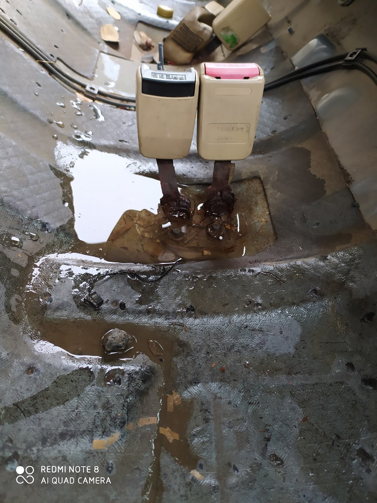

    İlk mesaja foto ekleyemiyorum 50 adet sınır varmış buradan devam edelim.

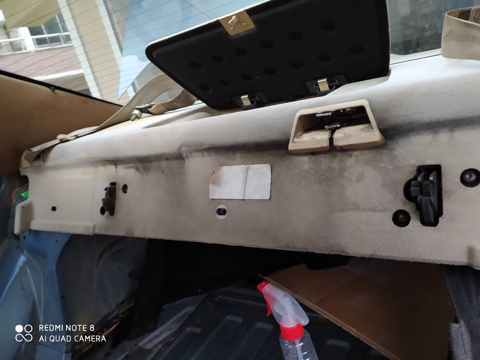

    Bu gün temizlik yapayım dedim bagajı halletmiştim, koltukları döşemeyi temizliyim dedim, sökmeye bi başladım önünü alamadım, sürücü koltuğu hariç tüm koltukları söktüm.
    Arka koltuğun altı, durum pek iyi değil.
    Bir yerden su girmiş çukur alanda toplanmış.

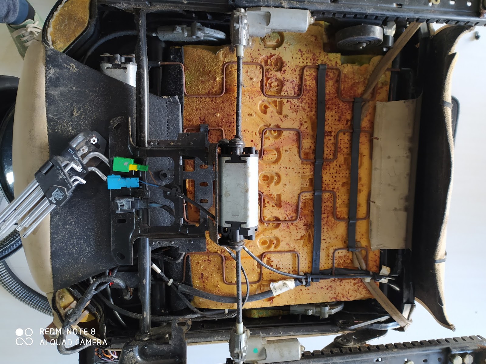

    Yolcu koltuğunu da söktüm, hem temizleyeceğim hem de motorlarına bakım yapacağım. Tuşları da daha sağlam şekilde oturtturacağım yerine.
    Koltuğu söktükten sonra görüntü gerçekten insanı üzüyor, hiç mi temizlik görmemiş araba bilemedim.

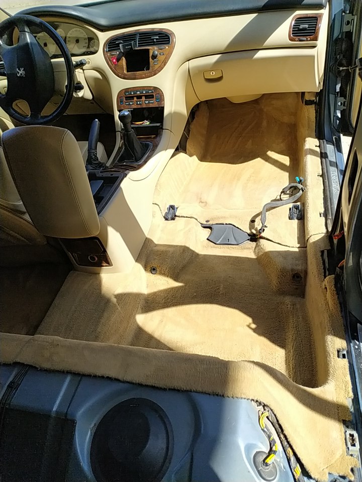

    Arka zemin yavaş yavaş bir şeye benzemeye başladı, kemer tokalarını söktüm çok paslıydılar onları da boyayayım manayla.
    Alt kısım tamam, kablo kanalları kolay çıkıyordu söktüm yıkadım, koltuk altında kalan döşeme kısmında markette satılan aspirin tarzı bir ürünü sulandırıp denedim iş gördü.

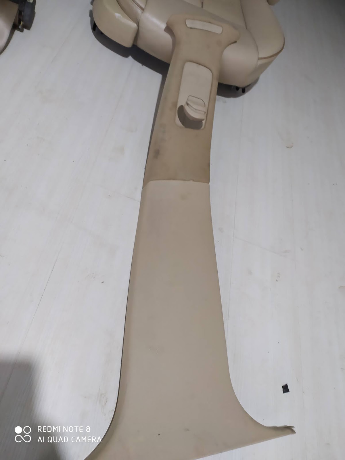

    Koltuk sırt kısmı öncesi:
    Koltuk sırt kısmı sonrası:

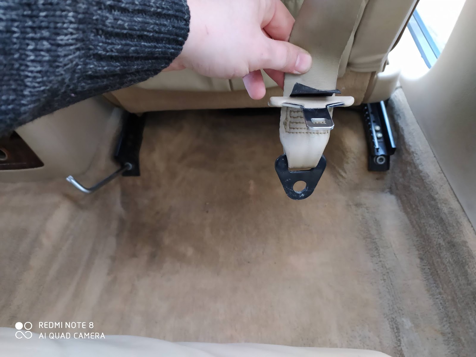

    Sökülmüş emniyet kemerini görünce içimdeki sök dağıt nasıl bir şeymiş baskısına yenik düştüm, düşmez olaydım
    ilk defa emniyet kemeri söküyorum. Söktüm sağını solunu alttaki fotoda görünen gergin yayın üzerinde 2 vidalı bir kapak var.
    Tabi çok biliyoruz ya 2 vidayı da söktüm ve bumm, yay ortalığa saçıldı. Fotoda ufacık görünüyor ama dağıldığındaki durum çok fena.
    Sağımı solumu kesmeden bir şekilde topladım, 25-30 dk uğraştırdı ama, neyse dediğim gibi topladım ama saracağına bollaştırıyor, ters toplamışım
    Yeniden sarmamak için ters çevirdim taktım, kapağı kapattım.
    Kemerin sağını solunu güzelce sıvı gres ile yağladım. Bir de videosunu çektim.

    Su biriken yerin sebebini bulabildin mi?

    Su akan yeri bulamadım, arabayı temizlerken baktım zeminde cam kırıkları vardı ufak ufak, arka cam değişmiş, ki zaten çamurluklardaki işlemlerden dolayı değişmemiş olsa şaşırırdım.
    Tavan tarafından geliyor gibi bu da doğrudan cam montajında sıkıntı var demek. O iş profesyonel işi beni aşar.
    Zira Citroen c5'in bagaj amortisörünü değiştirirken arka camı kırıp sağlam masraf açmıştım kendime. Onu da geçtim kapak o kadar ağırmış ki elim arada kalıyordu, az kaldı kolumu da kırıyordum.

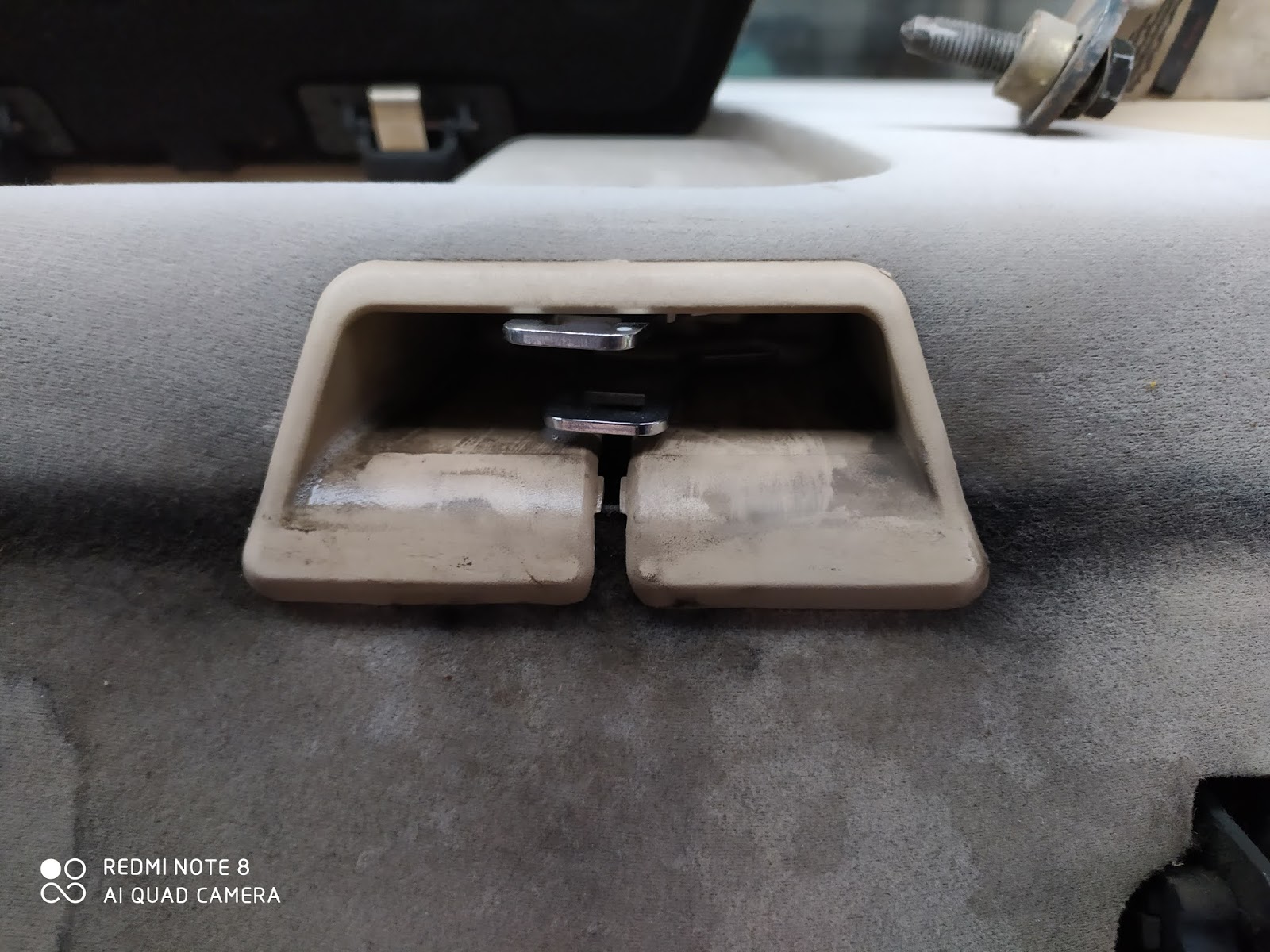

    Bu gün döşemenin arka ayak kısmını biraz temizledim, sağ kapıların pandizotlarını temizledim, torpidonun kapağını ve etrafını temizledim.
    Kol dayamanın koltuk ile öpüşen kısımı baya pisti temizledim iyi oldu.
    Orta konsolun altına gelen kısım gerçekten içler acısıydı 2-3 defa fırçaladım çektim kendine geldi.

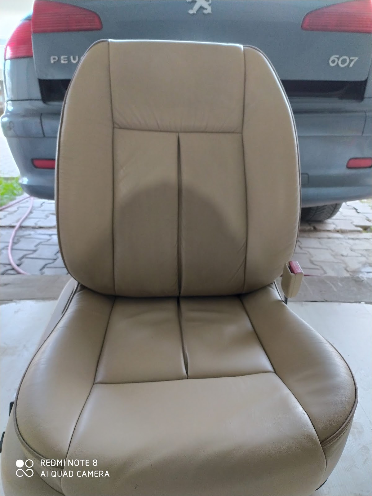

    Koltuk ile kapı arasında kalan kapama temizlik sonrası sıfır gibi oldu bu kadar beklemiyordum.
    Koltukları sildim ettim ama öyle aman aman bir fark görmedim ya gözüm alıştı ya da benim yıkama yöntemim işe yaramıyor

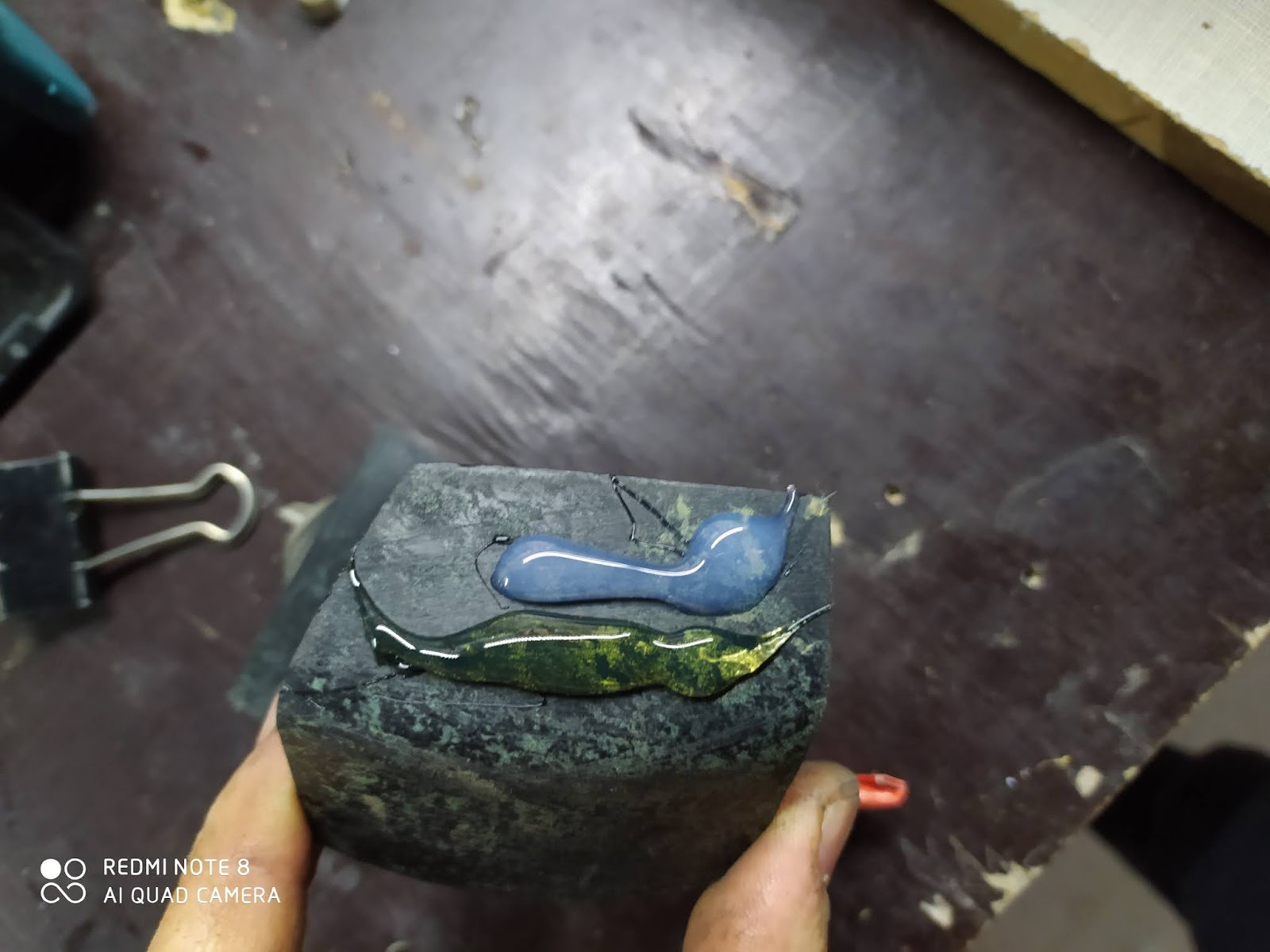

    Arka sağ kapının klipslerini tutan va pandizota yapışık olması gereken parçalar kopmuştu. Bunları iran yapıştırıcı denen ürün ile yerlerine yapıştırdım, ciddi sağlam oldu.
    Parçalar bunlar, pandizotun arkasında kalıyor kapı üstündeki sac ile arasına klips giriyor.

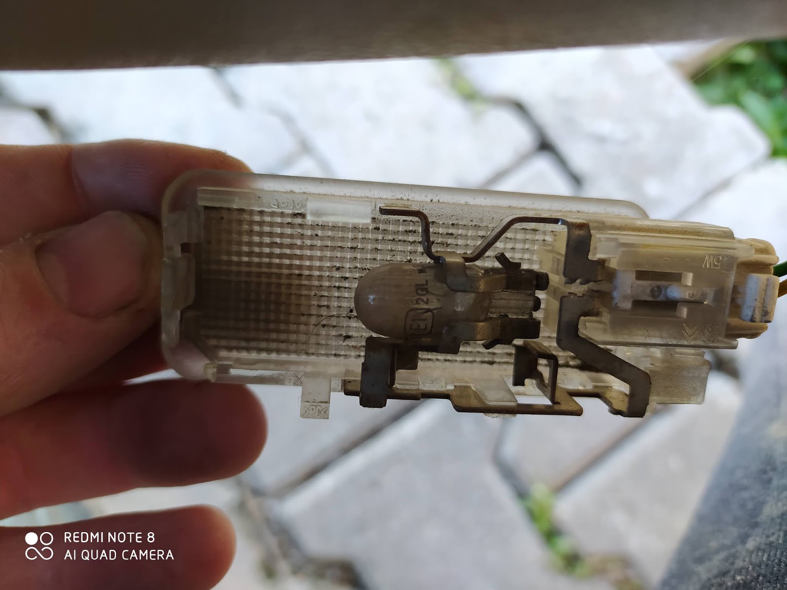

    Kapı altı ışıklar biraz güçsüz gelmişti gözüme sebebini buldum. Yılların tozu pisliği yer etmiş.
    Temizlik sonrası güzel oldu.
    Arka koltuk grubu tamam, her şey yerli yerinde.
    Yolcu koltuğunu temizlemeden önce bir kurcalayım dedim ne var ne yok. Benim yiyeceğim nane değilmiş onu fark ettim.
    Tabi durmadık yine birkaç şeyi söktüm geri taktım. Kızakları temizledim yağladım.
    Koltuk ayar düğmeleri sürekli yerinden çıkıyordu, temizlemek için düğmelerin takıldığı parçayı söktüm, üst tırnaklardan biri kırıktı, uğraşırken diğerini de ben kırdım.
    Yarın bir gün sökmek gerektiğinde iz bırakmayacak diye düşündüğüm için sıcak silikonu bastım geçtim. Kırık tırnağı yapıştırdım ama yine de
    Arap yağı bol bulunca misali sıcak silikonu bol bulmuşsam demekki.
    Yolcu koltuğu da olabildiğince temizlikten nasibini aldı, sistem aynı. Köpürt fırçala sil, makinayla suyu çek.
    Evet en gıcık bölüme geldik. Yukarıdaki koltuk ciddi ağır, aldım yerine oturttum arka vidalarını sıktım ve ne fark ettim dersiniz, emniyet kemerin koltuk altındaki bağlantısını yapmamışım :S Hay senin diye söylene söylene söktüm vidaları, koltuğu kaldırdım kemer somununu sıktım.
    @TarikS hadi malzeme çıktı sana yine ))
    Sonunda koltuk olması gerektiği yerde, Boşta biraz çalıştırdım hareketlerinde iyileşme var daha rahat inip kalkıyor, ileri geri hareket ediyor.
    [IMG]https://1.bp.blogspot.com/-Xh-uKWPmMTU/XozLIx4XrSI/AAAAAAAAGpA/**_aO8arPvM41ihsBqfODDDk_WVbQxTMwCNcBGAsYHQ/s1600/IMG_20200407_190933.jpg[/IMG]
    Tüm koltuklar ve iç döşeme yerinde, yorucu olsa da neticeden memnun kaldım. En azından neyin nasıl temizlendiğini biliyorum.

    Arka koltuk altına su nasıl sızmıs merak ettim
    Temiz olunca insanın içi ferahlıyor kolay gele
    %99 arka cam montaj hatası, çünkü döşeme temizlerken cam parçaları çıktı. Camı takarken altına sürülen malzemeyi tam sürmemiş olabilirler. Bakacağım tekrar olmadı camcıya gidip çözmeye çalışacağız.
    Son post sanki ben yapmışcasına iç ferahlattı MaşAllah abi gerçekten çok güzel ilerliyor. Zevkle takip ediyorum.
    İç temizlik bitti neredeyse sıra dışına geliyor yavaş yavaş. Havalar da ısınıyor sanki şu tampon bantlarına bir girişeyim diyorum.
    20 nisana kadar evdeyim :S
    Koltukları bu kadar temizlemişken deri bakımını ihmal etmemek lazım. Temizliği yiyince Ph oranı şaşmıştır nemlendirmek lazım
    Ne kadar faydalıdır iyidir bilemiyorum ama ben Superb'de aynı renk koltukta bunu kullanıyordum pamuk gibi oluyordu. Turtle Wax Deri temizleyici
    Turtle Wax Deri Temizleyici & Parlatıcı 500 Ml - n11.com
    Bakayım hemen, öneri için teşekkür ederim
