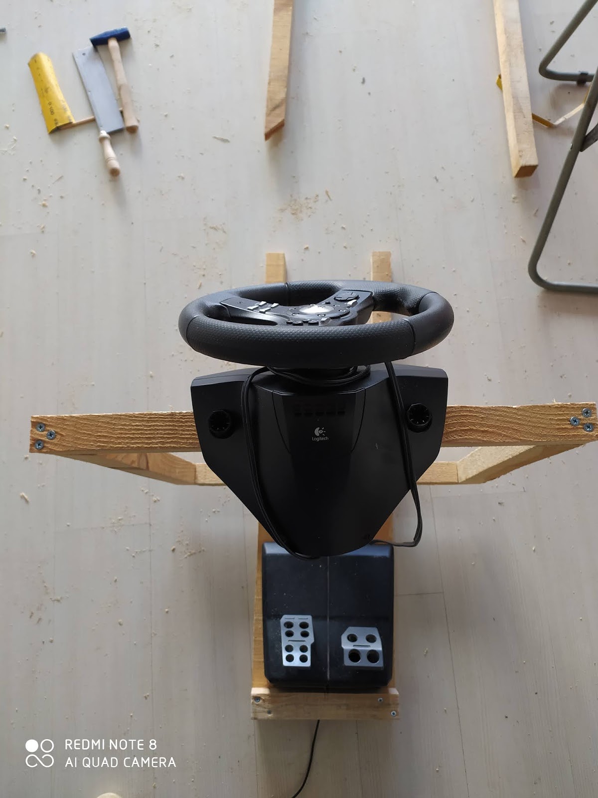

    Asıl mevzu geliyor şimdi Evde kenarda duran sehpaya falan takıp kullandığım oldukça eski model logitech in bir direksiyon seti vardı,
    Dedim hazır zaman çok şuna bir sehpa tarzı ürün yapayım. Aklımda 40x40 profil demirden yapmak vardı ama onu kesme biçme kaynatma yapacak malzeme yok.
    En temizi en kolay işlenecek malzeme olan agacı seçtim.
    Malzeme 50x50x300 cm lik malzeme. Keresteciden aldık geldik. (Maliyet: 30 TL)
    Ağaçlar başına gelecekten habersiz şekilde kuzu kuzu yatıyor direksiyonun yanında.
    alt kısmın genişliğini ayarlamak için pedalları ağaçların üzerine koydum ve ölçü aldım. genişlik 26 cm oldu.
    Parçayı kestim, elimde açılı kesmeye yarayan bir aparat vardı stropiyer için aldığım, bu aparatla kesmiş olmama rağmen hepsi yamuk oldu
    Malzemeyi birbirine sabitlemek için 8 cm lik sunta vidası aldım. Bu vidayı atmak için ilk parçaları ağaç matkabıyla delmek gerekiyor, yoksa çok zor oluyor.
    en öndeki parçayı pedal dayaması olarak kullandım o yüzden üste monte ettim, basınca düşmesin diye.
    Ortaya bir de kayıt attım, tam olarak pedalların ön bitiş noktasına gelecek şekilde.
    Önden garajdaki koltukla açı ayarlaması yapıyorum, koltuğun altına da ağaç koydum çünkü evdeki koltuk hemen hemen 5 cm kadar daha yüksek birbirine denk gelsin diye.
    Sonra direksiyonu monte edeceğim kısmı ayarladım. alttaki parçanın genişliği 50 cm. yüksekliği de 52 cm.
    ayaklarımı koyduğumda rahat bir şekilde sığacak gibi ayarladım. 50 cm yetti.
    bitmiş hali.
    Tabi tek parça olarak yeteri kadar sağlam olmadı. Alta bir kayıt daha attım sonra onun üzerinden üst noktaya gelecek şekilde dikine bir kayıt daha attım.
    Açılı kesmeye çalıştım ama tam olmadı uydur kaydır çözdüm bir şekilde. Ama çok sağlam oldu.
    Direksiyon ve pedallar üzerinde denemeler.
    Direksiyon açısı ayarlanabilsin diye biraz uğraştım ama hareketli bir mekanizma yapamadım eldeki malzemeler ile.
    Koltuğa göre sabit bir açı belirleyip ön kısıma bir parça 5x5 ağaç koydum ve sabitledim.
    Sonra aldım elime 100 kum zımparayı 20-30 dk arası zımpara yaptım, ağaçlar silinmiş olmadığı için zımpara ile az da olsa yüzeyi düzelttim.
    Sonra elde kalan mat siyah sprey boya ile boyadım.
    Kuruduktan sonra aldım eve getirdim. Boyandıktan sonra agaçların kesim kusurları biraz daha az göründüğü için daha güzel bir görüntü oldu.
    Direksiyon ve pedal konumları benim için tam olmuş açıkçası kullanırken bir sorun yaşamadım. Ama hala spin atmadan ring de bir tur atabilmiş değilim.
    Bunu biraz daha geliştirip metal profilden yapacağım biraz kullanayım analiz edeyim.
    Şimdi müsadenizle 1-2 tur döneyim
