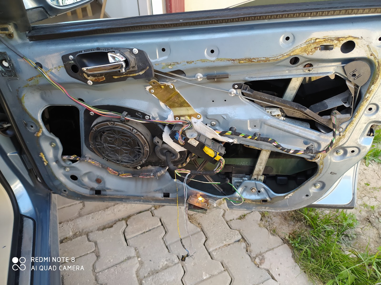

    Hadi o zaman başlayalım bu gün neler yapmışız,
    Daha önce clio sport varken ona cam filmi yapmıştım ama çok süper olmamıştı.
    607 nin de ön sağ camda film var ve yırtık, ne hikmetse ön solda film yok.
    Sağ kısmı az sonra göreceğiniz üzere ayna yüzünden zaten sökecektim, o arada manayla camı da söker film yaparım dedim.
    Geçen hafta film sipariş etmiştim bu gün geldi bir deneyeyim dedim, yapamazsam diye de ucuz yollu bir film aldım.

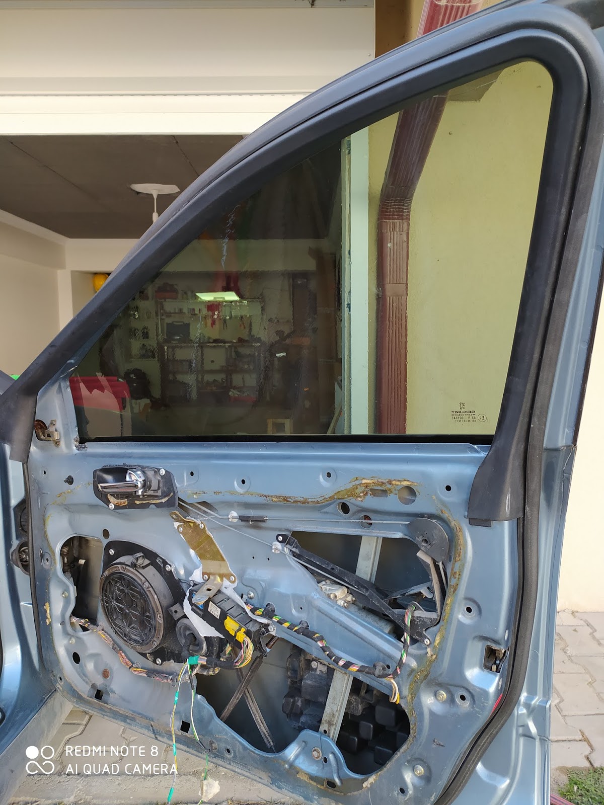

    Haliyle önce pandizotu sökmem lazım, bu arada bu cam motoru sözüm ona tamir edildi ve hatırı sayılır bir rakam ödedim.
    Bunu neden yazdığımı az sonra göreceğiz.

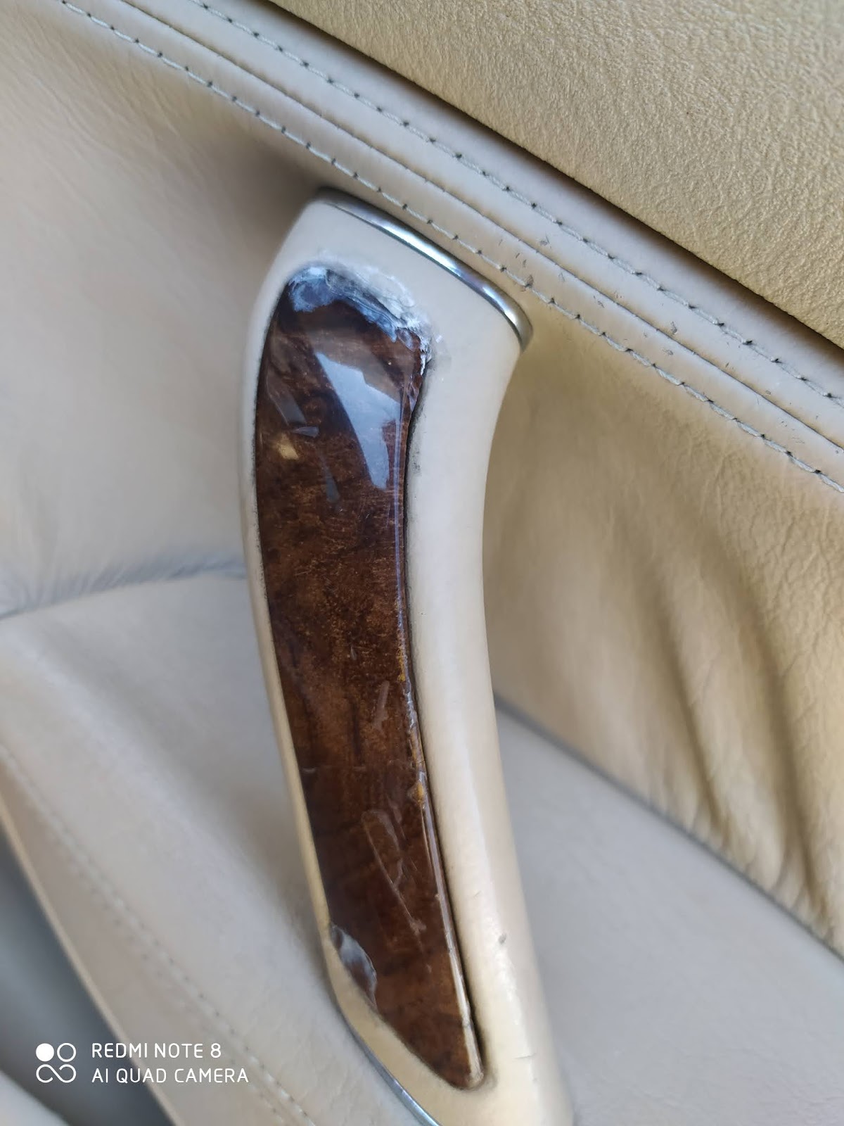

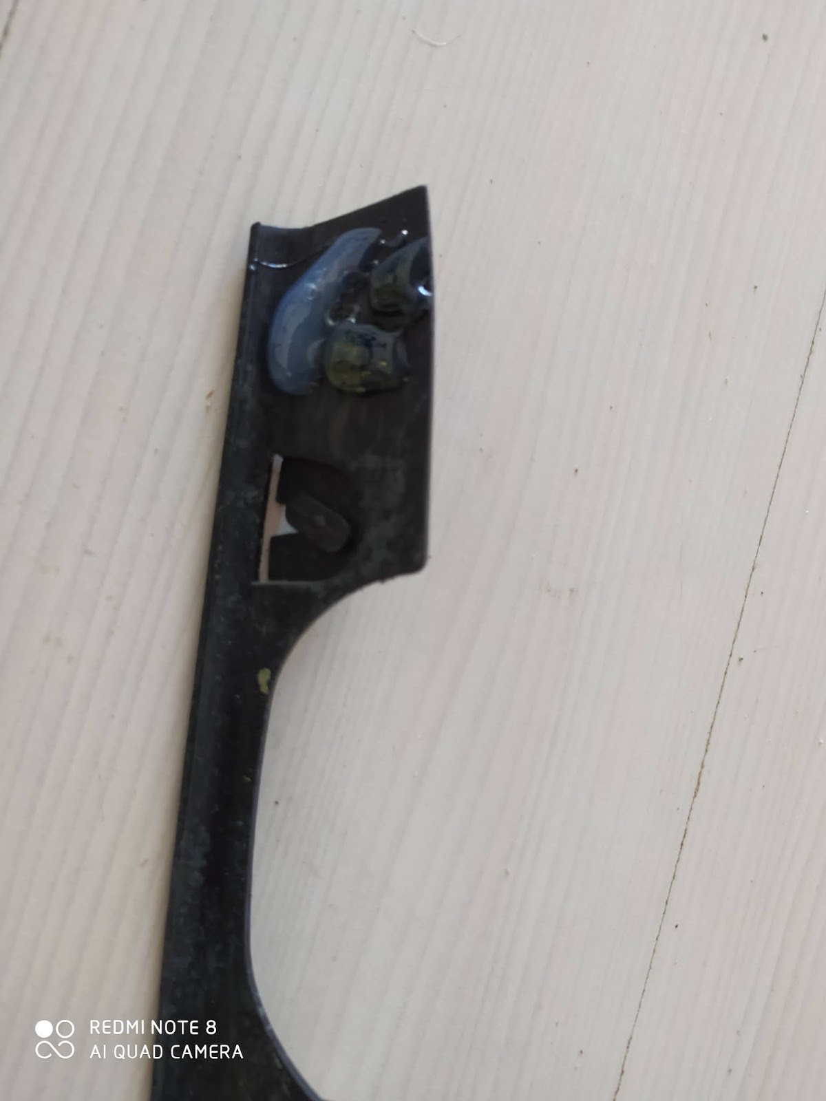

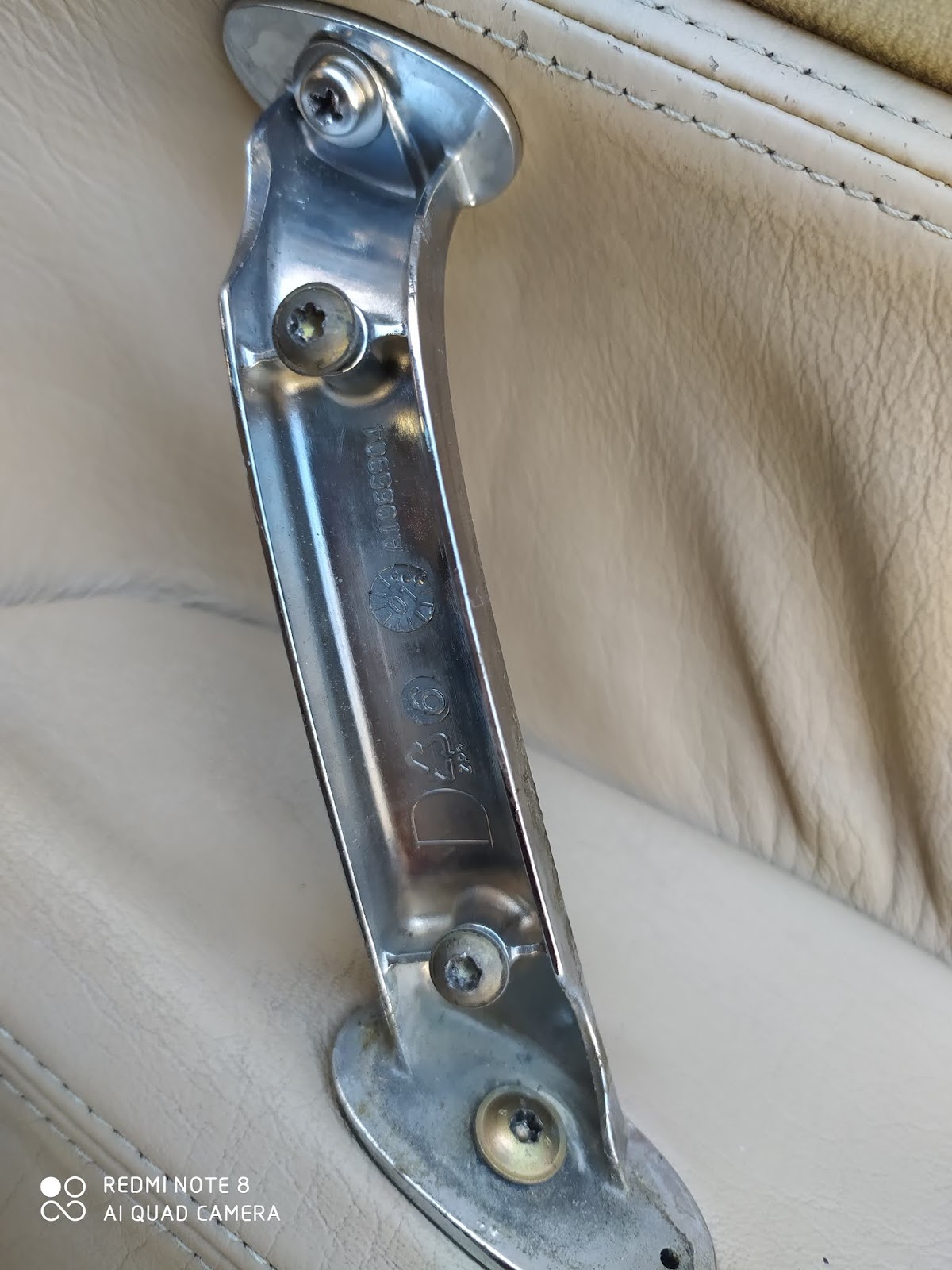

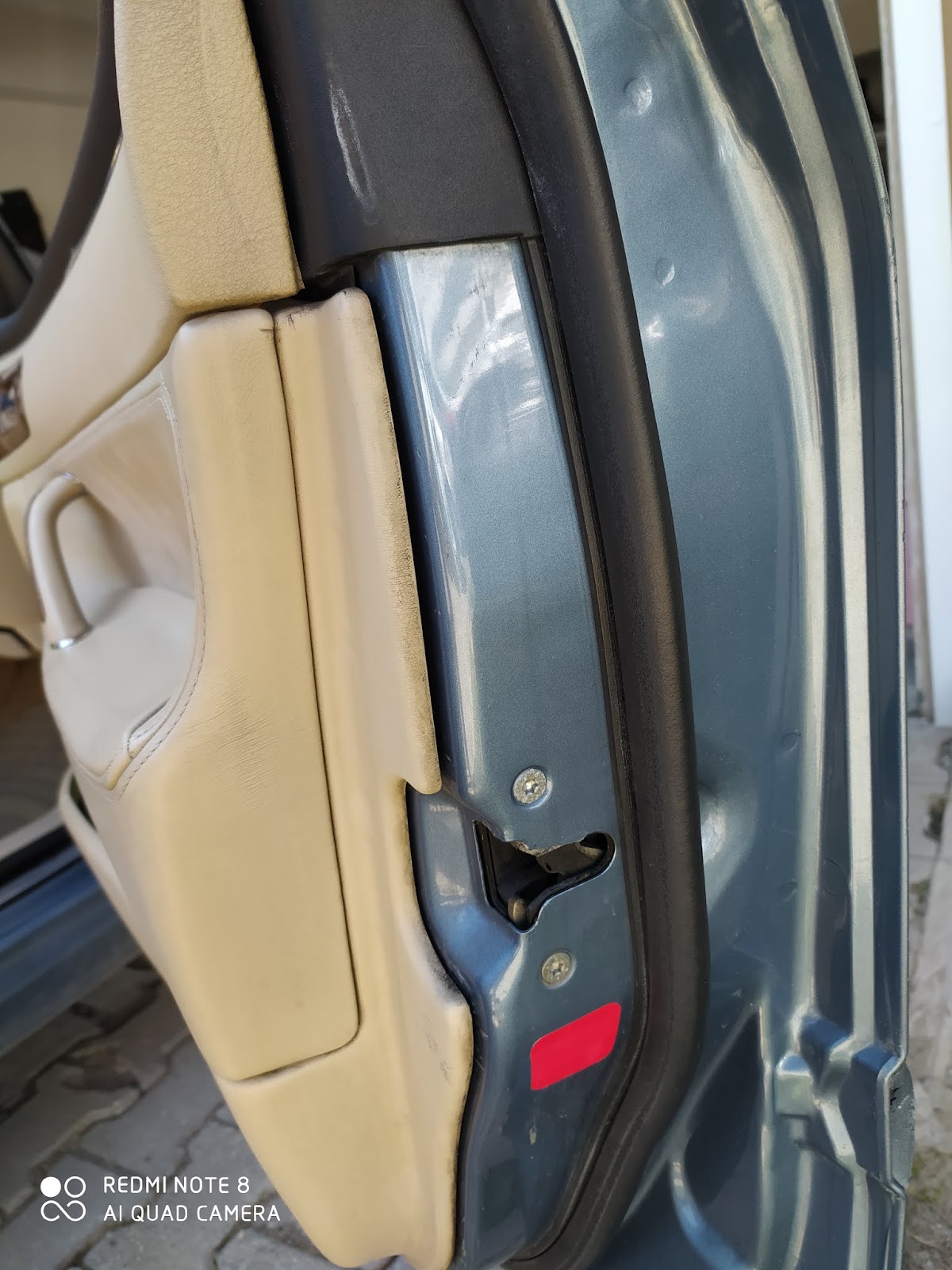

    607 de kapıyı tutan 2 tane vida var onlar da tutamağın içinde gizli. Bu tutamak kapakları çok narin parçalar, haliyle söker takarken tırnakları kırılabiliyor.
    Ben sökme işine başlamadan önce usta yüzünden orucun yarısını yedim sanırım, zira aşağıdaki görüntüye bakacak olursak.
    1 kutu hızlı yapıştırıcıyı kapı tutamağına dökmüş nerdeyse.
    Aynı zamanda pandizotun kilit kısmı da açık duruyordu, sanayiden klipslerini aldım manayla yenilerim düzelir diye.

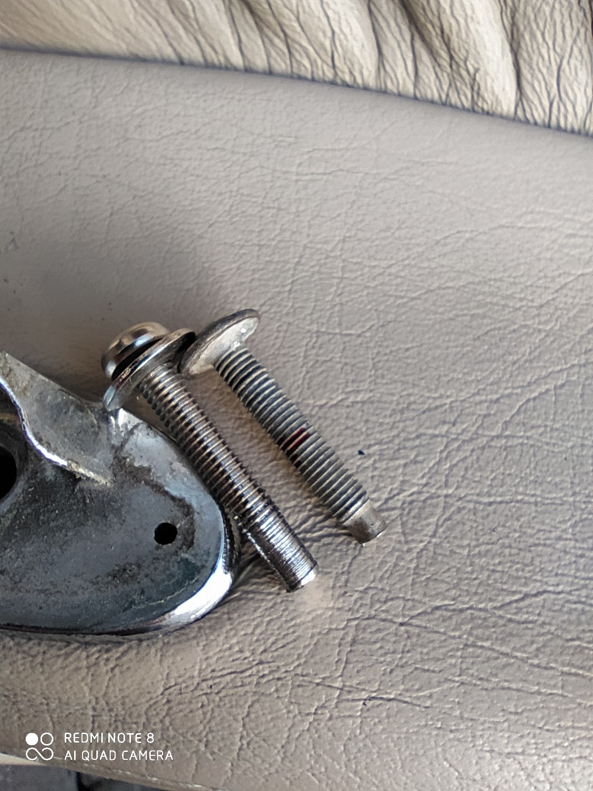

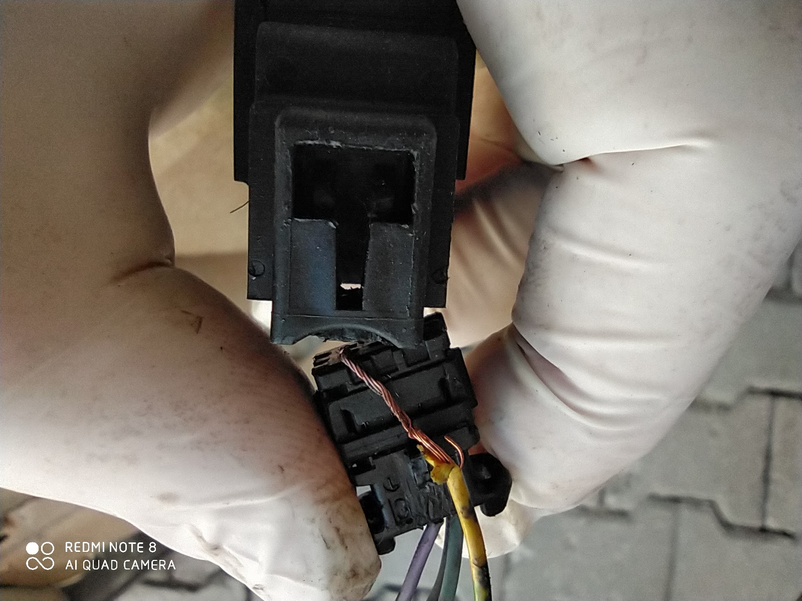

    Bu cam tamir olduktan sonra!!! arabanın içinde bir vida bulmuştum, nereden geldi bu diyorum kendi kendime. Üst vidaymış meğerse buradan gelmiş. Ustacık bunu sökmüş, sökerken vidayı kaybetmiş, yerine başka vida uydurmuş.
    şimdi gel de kızma, tamam orj vidayı kaybettin olabilir, madem yeni taktığın aynı diş olsun. Yuvanın içine etmiş takarken.
    Cam tuşu bir çalışıyor bir çalışmıyor biz de diyoruz ki sanırım tuş bozuk. Meğerse kabloyu böyle bağlamış.

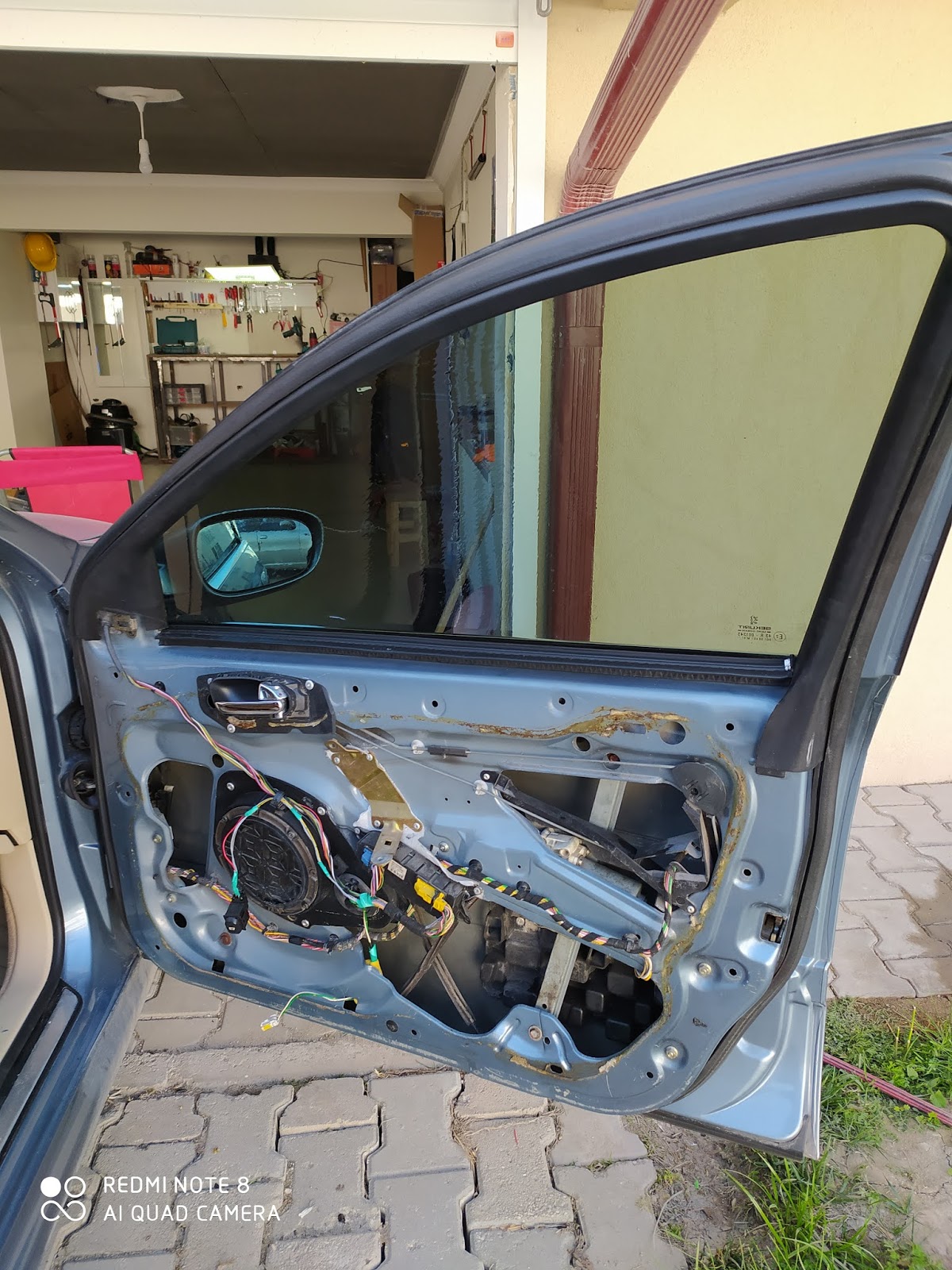

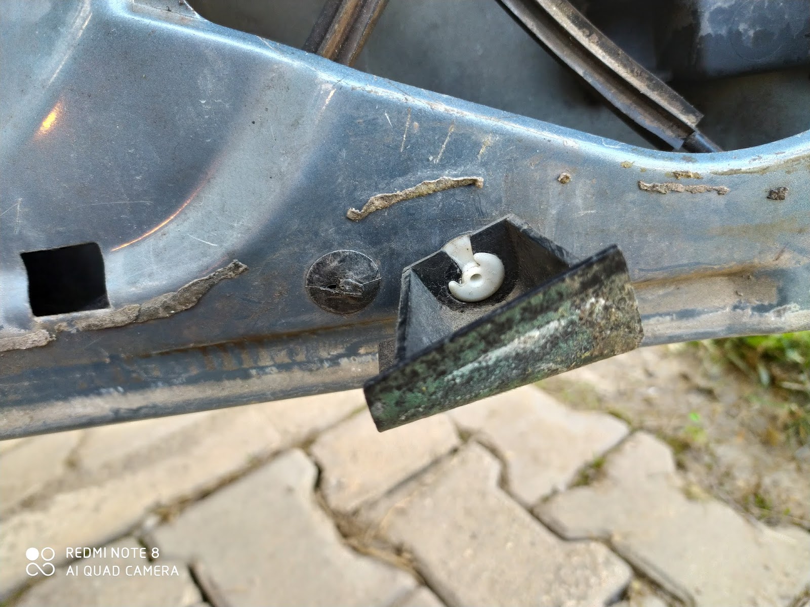

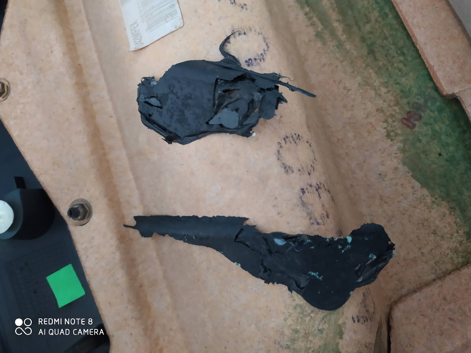

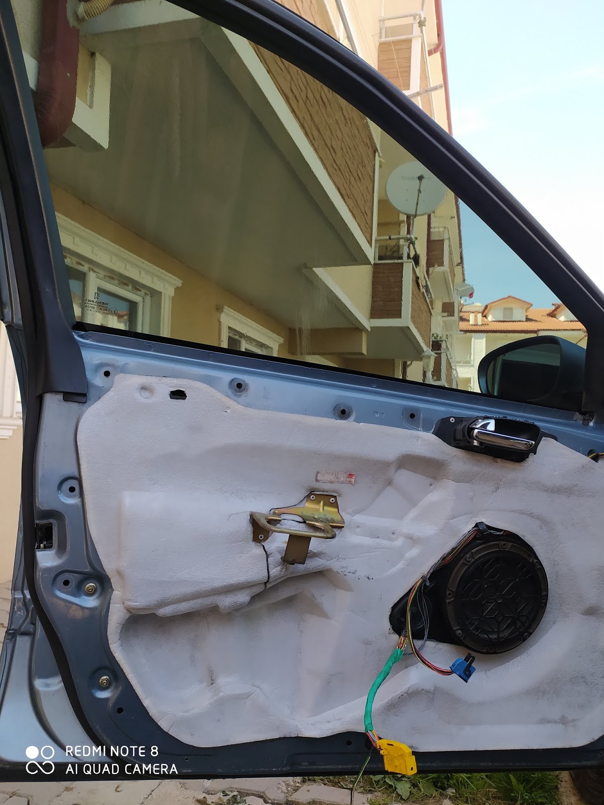

    Gelelim en uyuz olduğum kısma, önceki sayfalarda diğer kapı pandizotlarının içi vardı görenler hatırlar. Bu kapının içinde toz vs koruyucu bir örtü olması lazım, söküp atmış spor gazetesi...

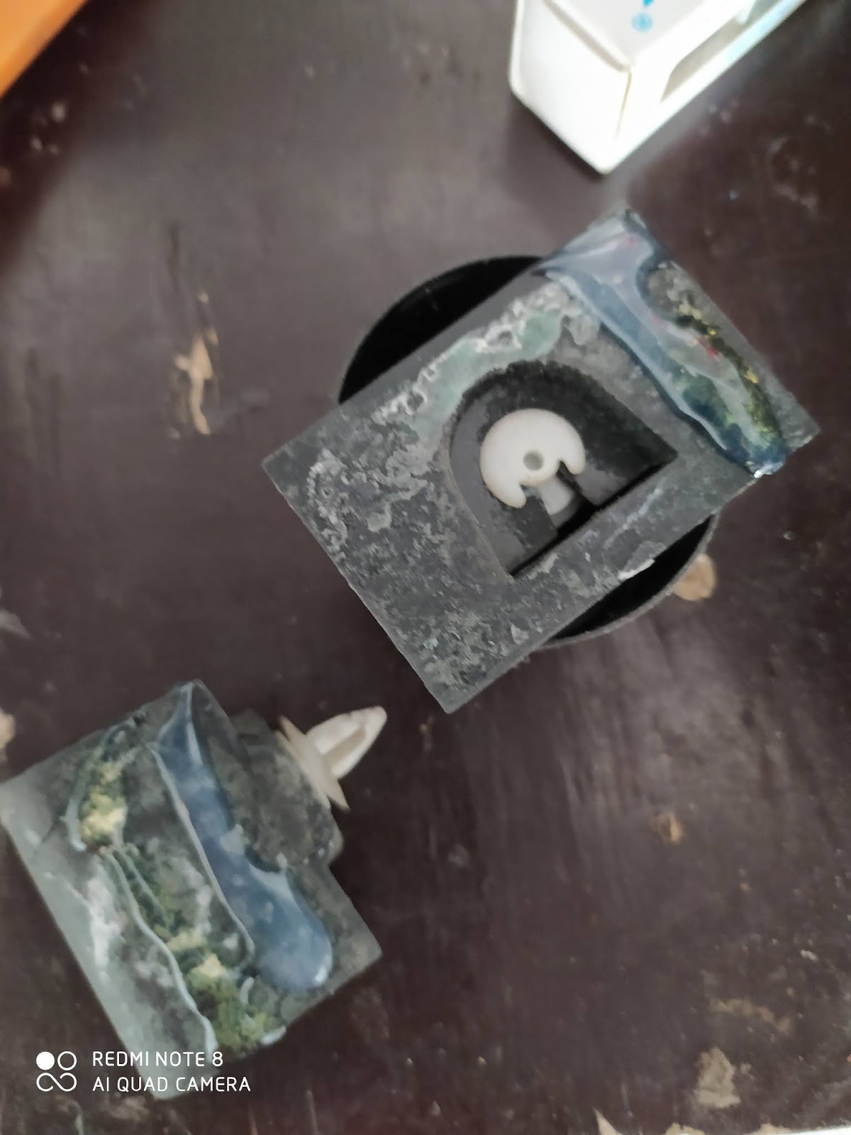

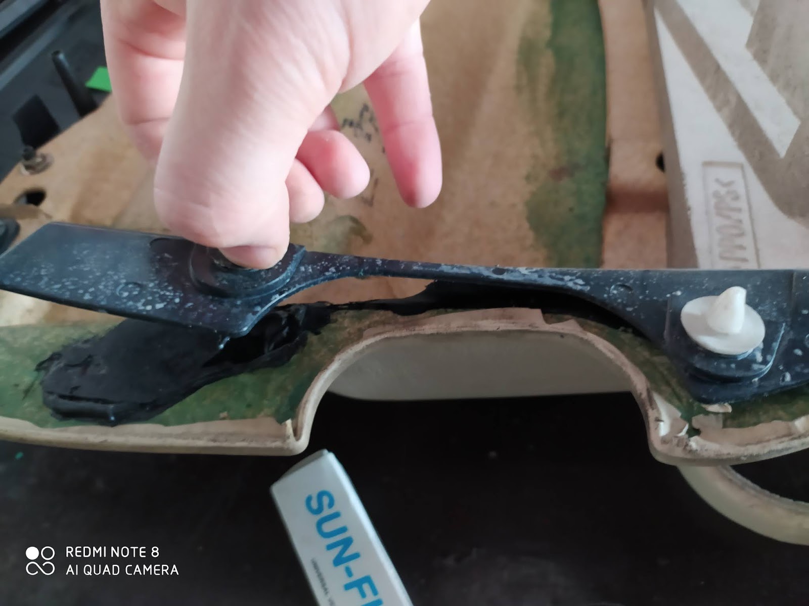

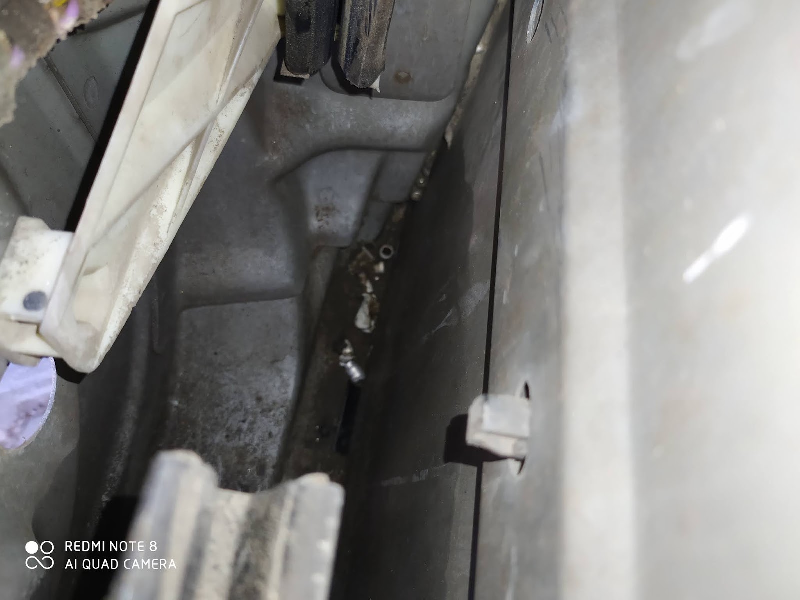

    Pnandizotun alt kısmında da tutmayan yerler vardı, işte sebebi. Bunun ustacıkla alakası olduğunu sanmıyorum, zamanla kopabilir.
    Bunları daha önceki kapıda iran yapıştırıcısıyla yapıştırmıştım ve güzel olmuştu, aynı şekilde yaptım.

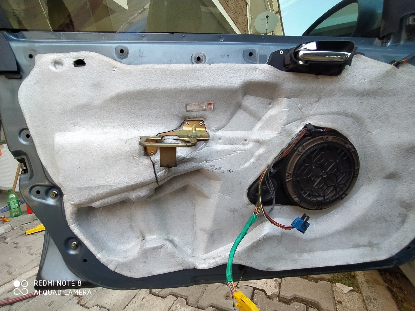

    Kapıyı kapatınca değişik metal sesleri geliyordu, sebebi buymuş. Cam raylarını sökmek için perçinleri de sökmek gerekiyor.
    Sökülen perçinleri kapı içinde bırakmışlar sağ olsunlar.
    Şimdi pandizota geri dönelim, kilit kısmının açık kalma sebebini buldum, cırt / hızlı yapıştırıcı / akıllı vida bir de bu siyah silikon / mastik olmasa sanayi de iş yapamaz kimse.
    Tabi 2 kilo kadar basınca malzemeyi kilit kısmı açık kalması normal. Söktüm hepsini, düzelttim.
    İran yapıştırıcısı candır.
    Çıkan malzemeler !!!

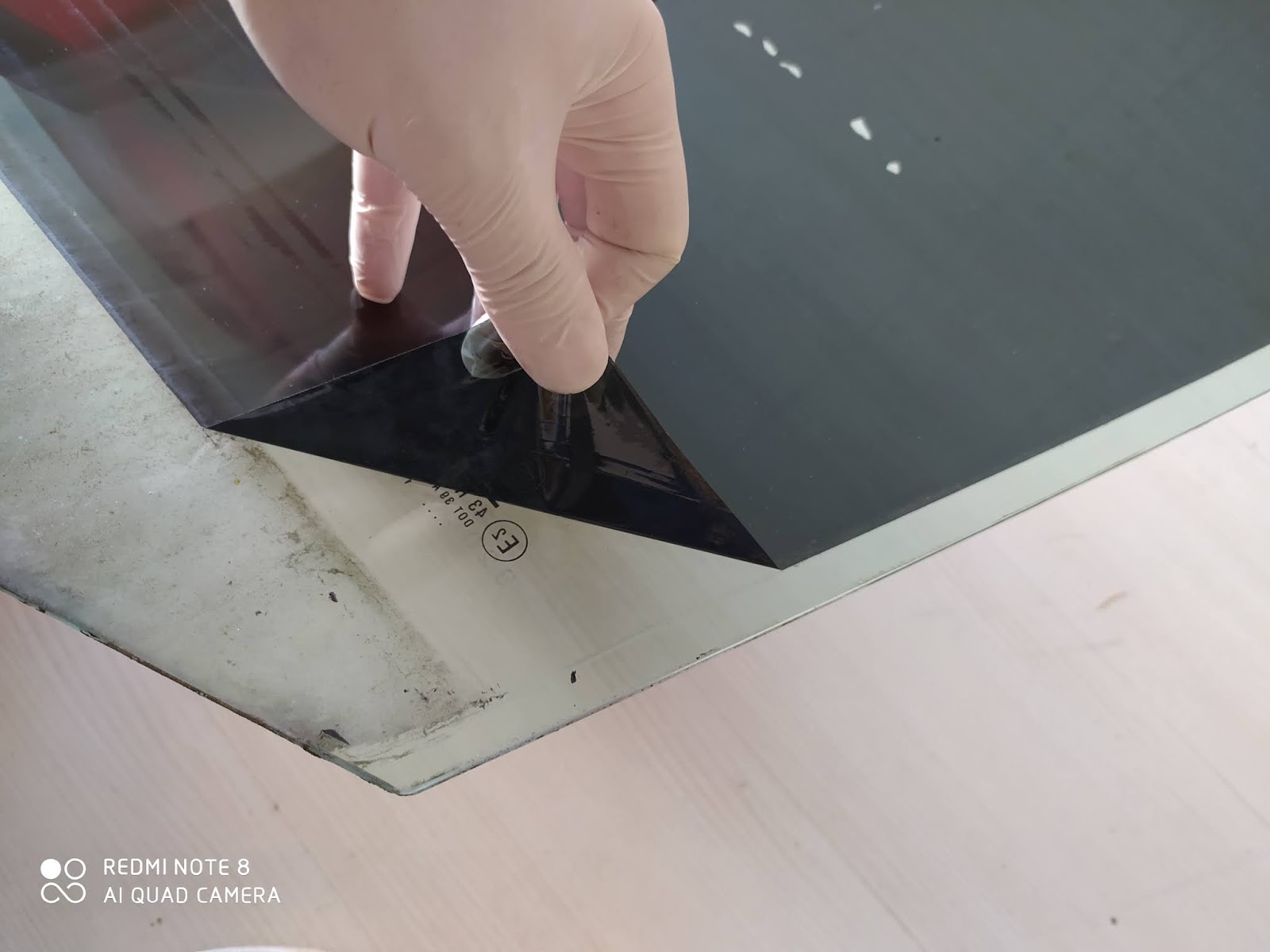

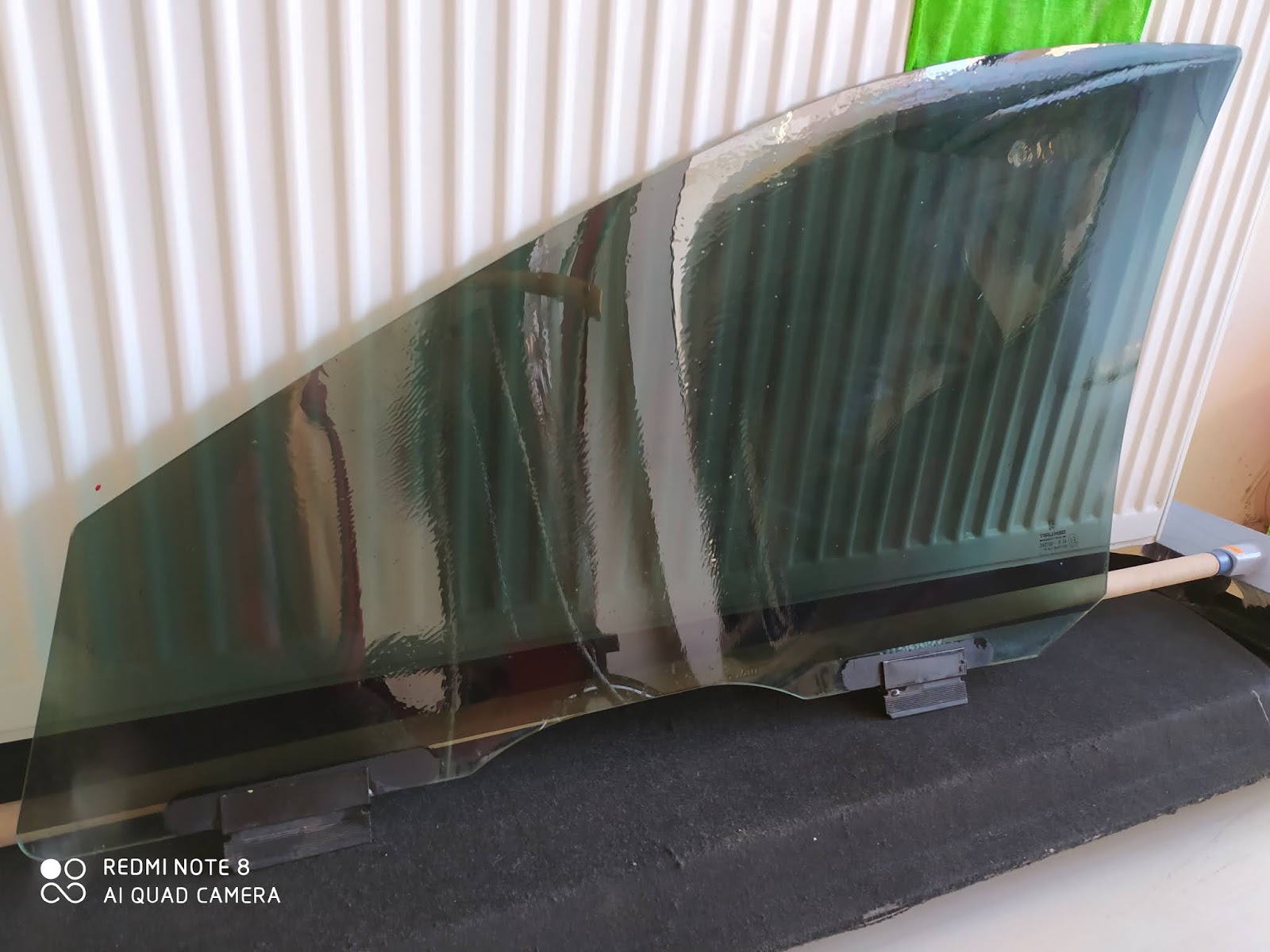

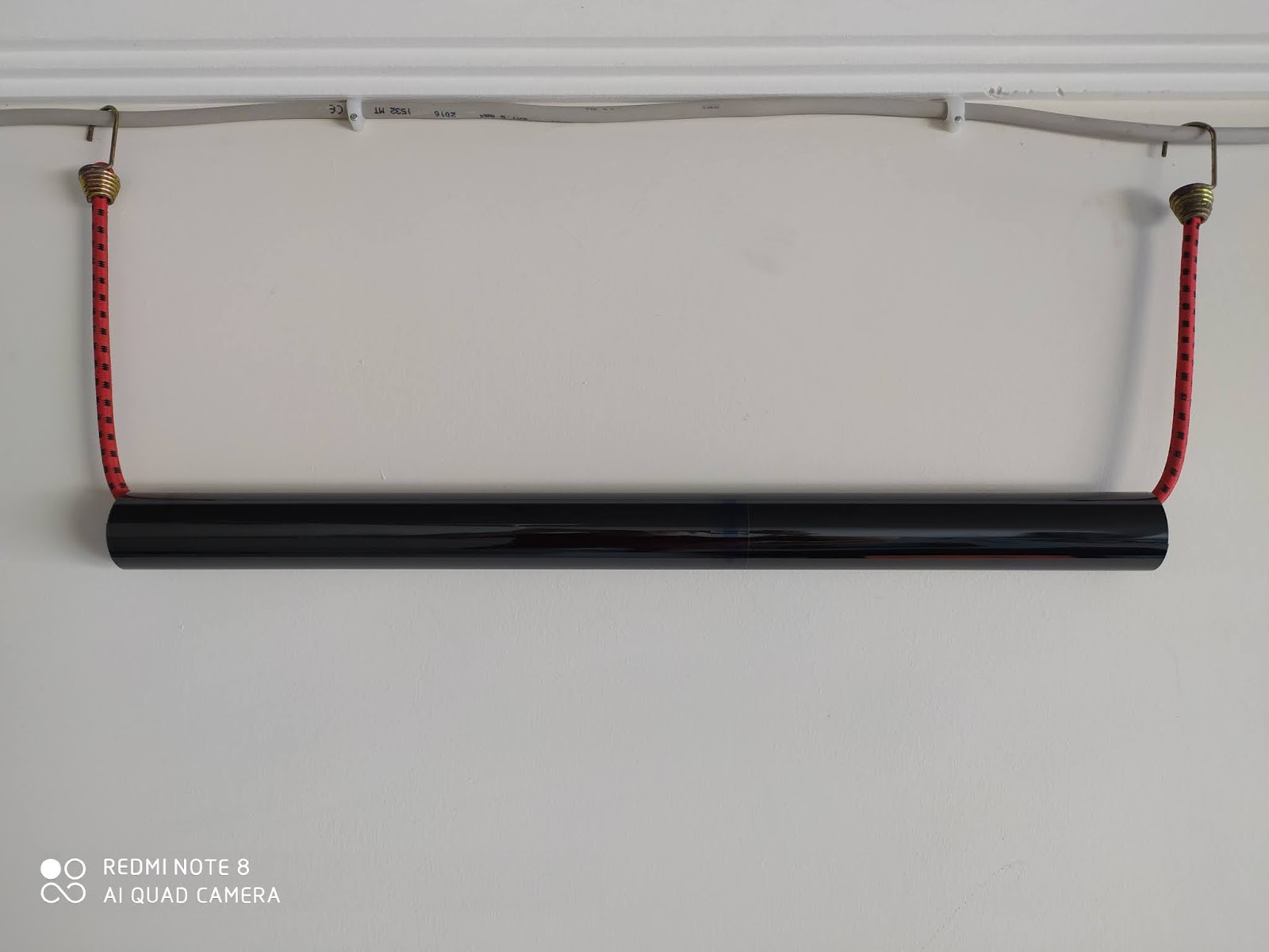

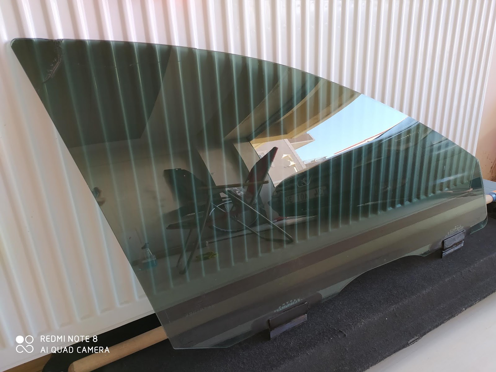

    Cam filmi olayına gelelim şimdi.

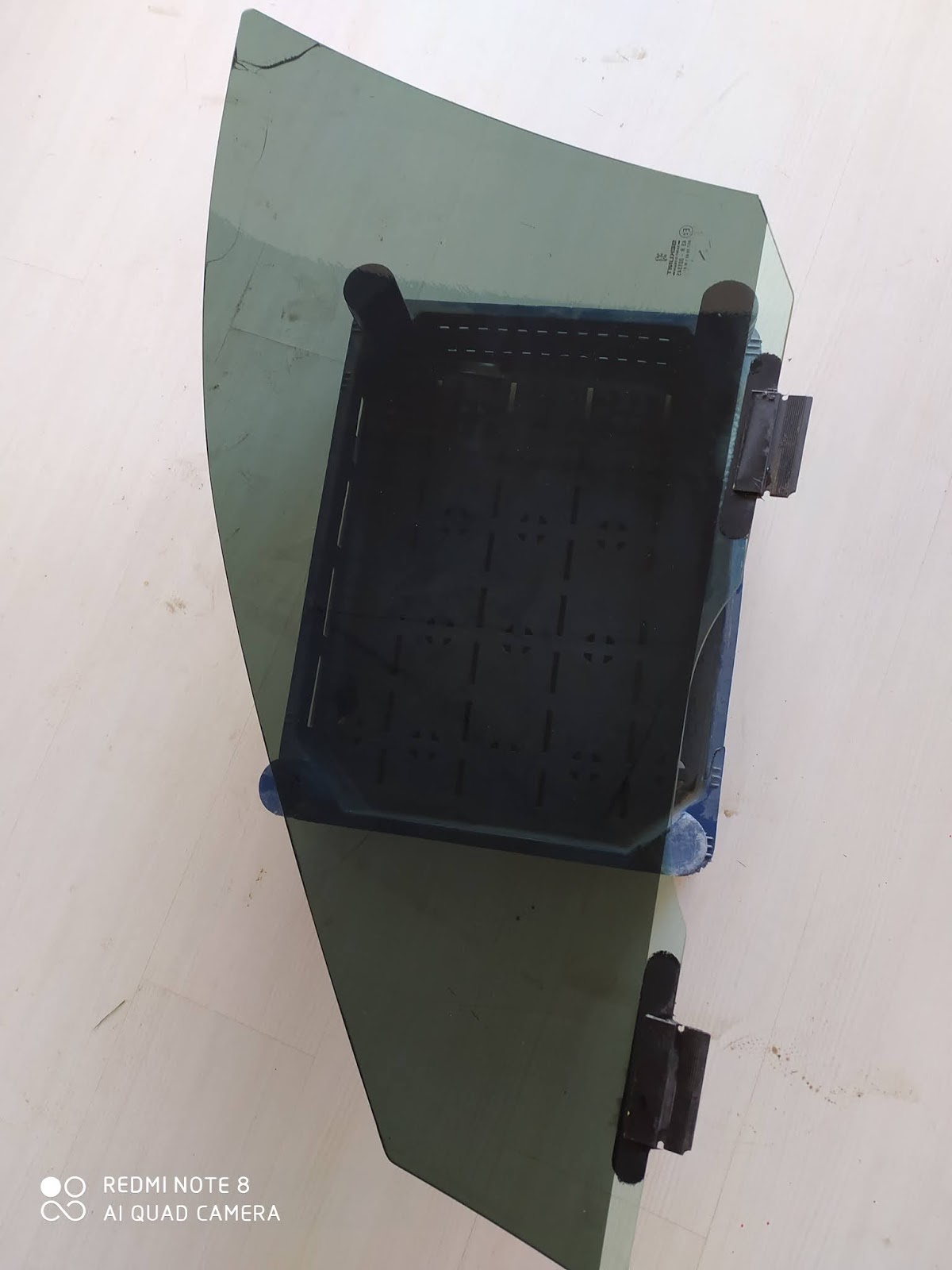

    Camı tutan 2 tane parça var kapı içinde onları gevşetince cam kurtuluyor, çapraz olarak dışarı almak kolay.

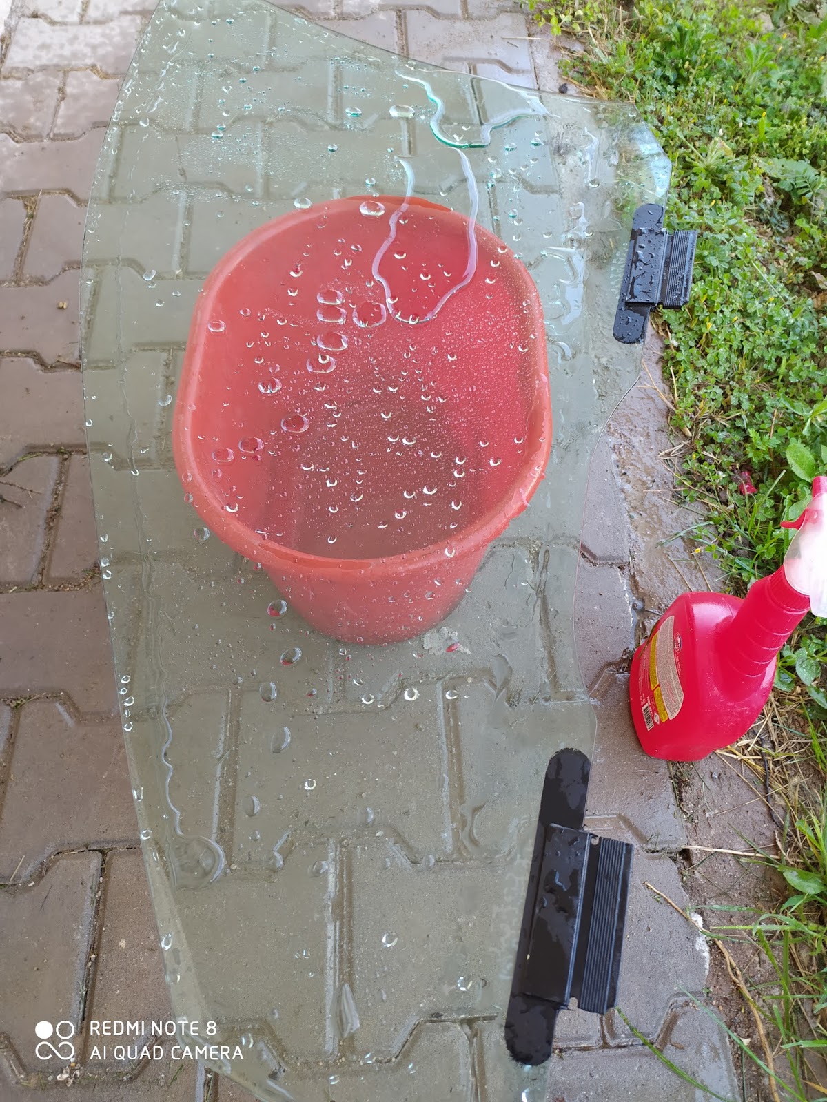

    Sökülmüş cam:
    Cam filmini sökmek zor olmadı, kenarından kaldırdım ve iz / parça bırakmadan söküldü.
    Camı sonra dışarı aldım camsil vs ile temizledim.
    En son falçata ucu ile eski camdan kalan göze görünmeyen yapışkanları temizledim.

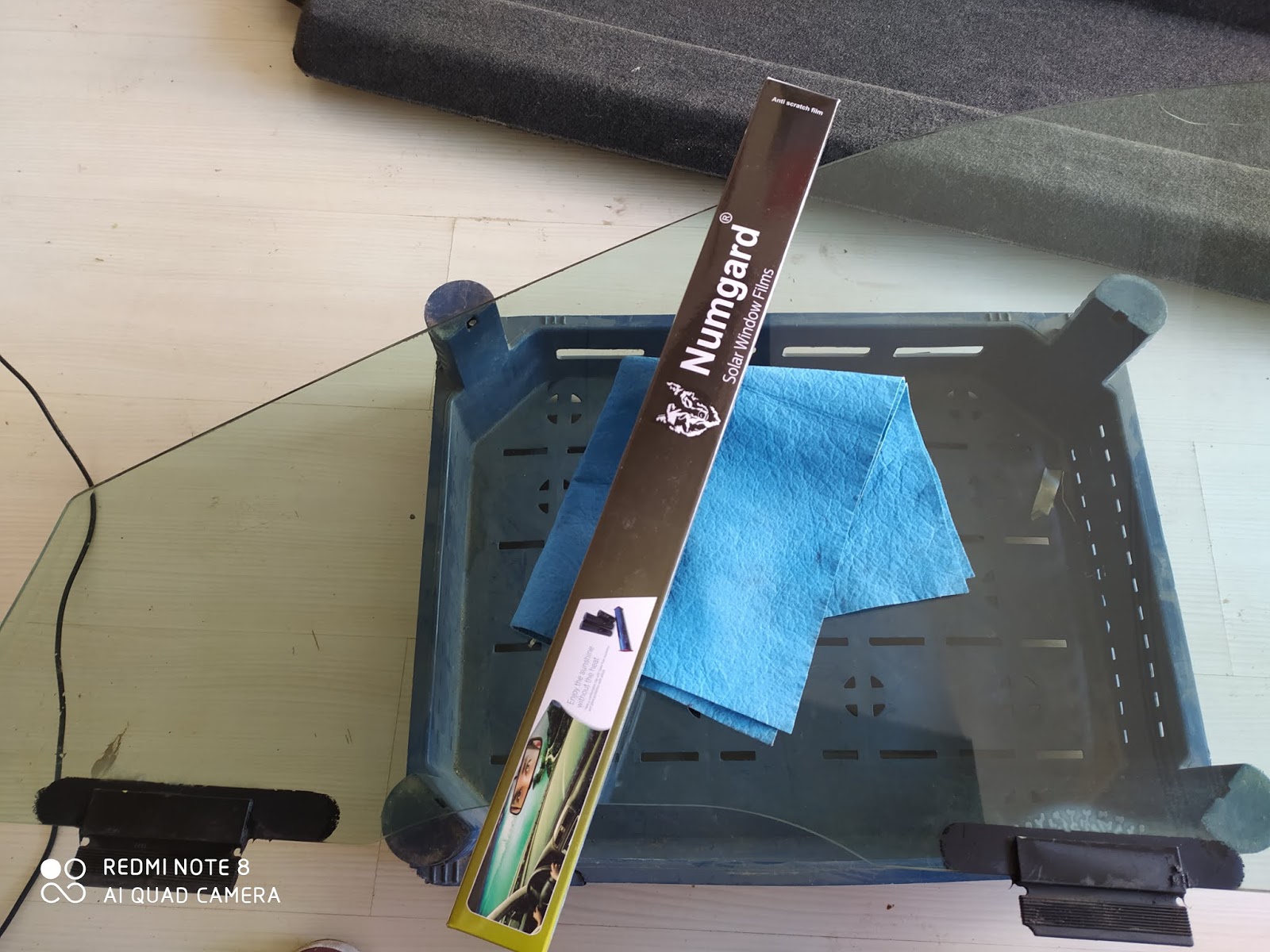

    Camı yıkayıp kuruladıktan sonra rahat çalışabileceğim bir şey lazımdı kenarda duran kasa ilişti gözüme. cam bombeli olduğundan ortası boş bir malzeme lazım, güzel iş gördü.
    Cam filmini kesmek tam bir zulüm, daha önce hep kırmıştım filmi. O yüzden bu sefer riske atmadım ve duvara astım.
    Kendisi yapacak olan varsa böyle bir şey yapsın, film büzüşüp kırıldımı işe yaramıyor.
    Ölçüyü aldım ve kestim. Camın en uzun yerleri 90 cm'e 48 cm civarında.

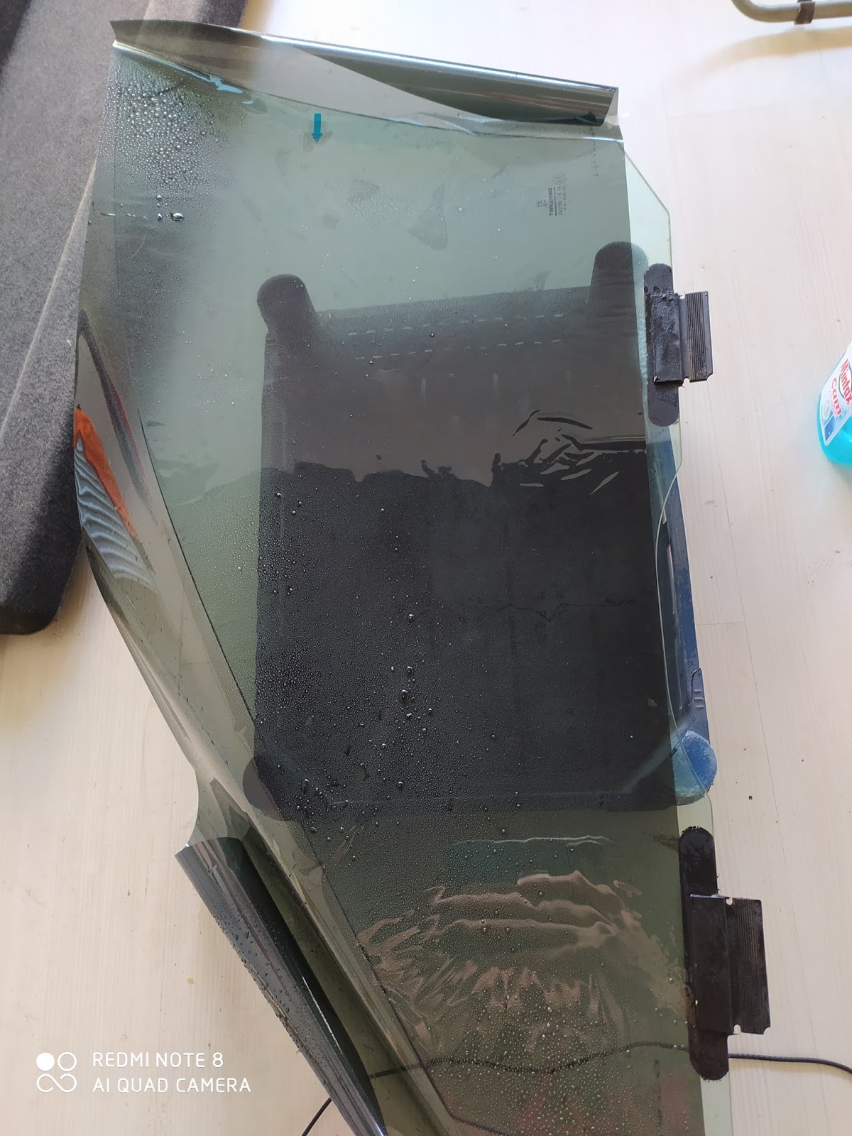

    Film genişliği 50 cm olduğu için çapraz şekilde cam üstüne koydum.
    Isı tabancası ve ucuna bez takılmş ragle ile filmi çizmeden camın üzerine güzelce yapışmasını sağladım ve kenarlarını kestim.
    Kenarları keserken falçatayı biraz açılı tutmak gerekiyor, yoksa film atma yapıyor.
    Filmi yapmak zor olmadı , yekpare cam üzerinde yatay olarak çalışmak kolay. Araç üstünde yapmak ise zor gerçekten.

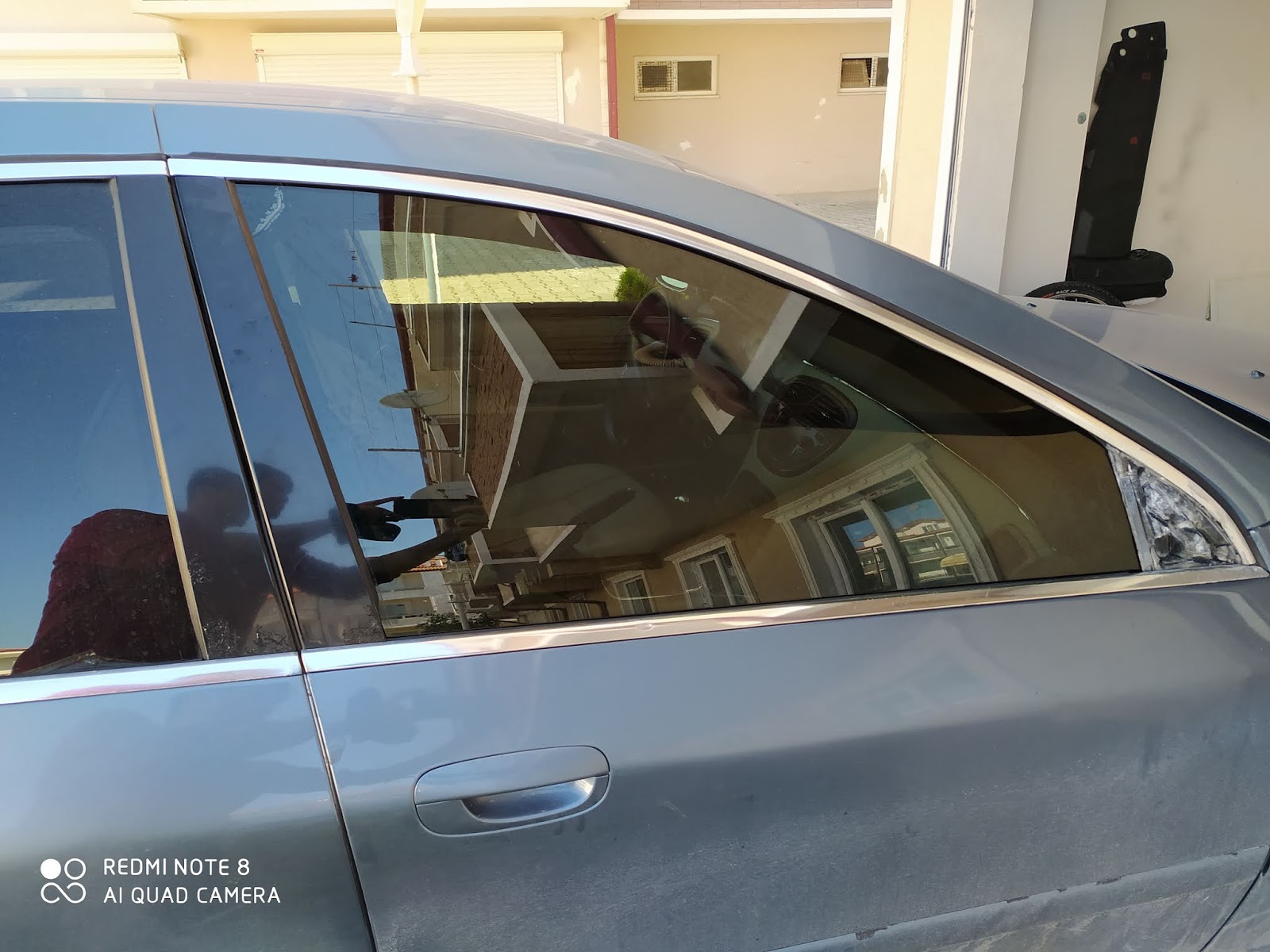

    Artık filmli bir camımız var
    Ön sağ cam üst köşesinden çatlak. Arabanın camları çift cam olduğu için çatlak sorun teşkil etmiyor ama göründü haliye çok süper değil.
    Camlar n11 de bir satıcıdan buldum 2 si için 650+ kargo fiyat verdi. Bir süre beklesin sonra alıp takacağım.

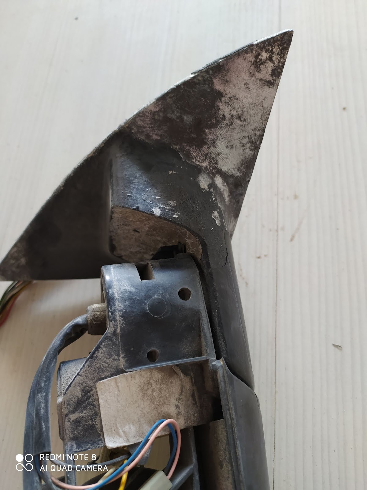

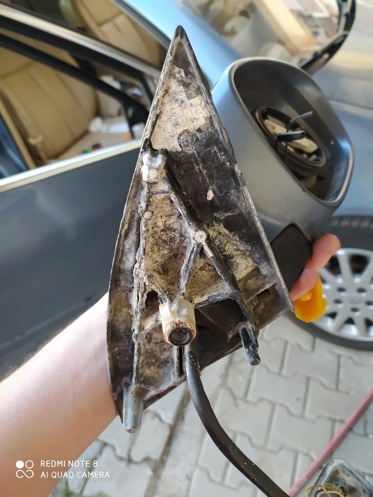

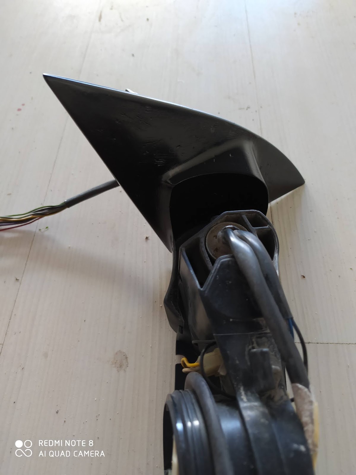

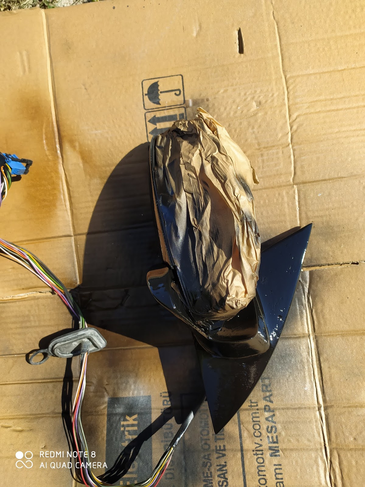

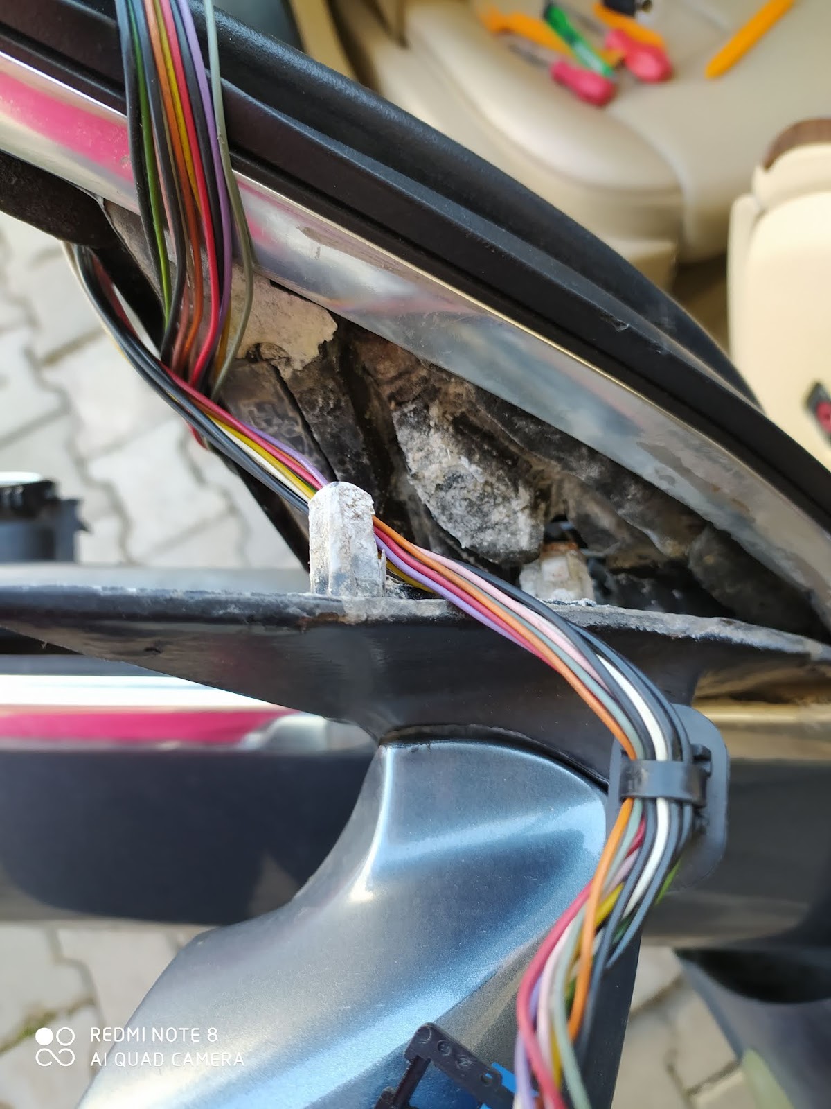

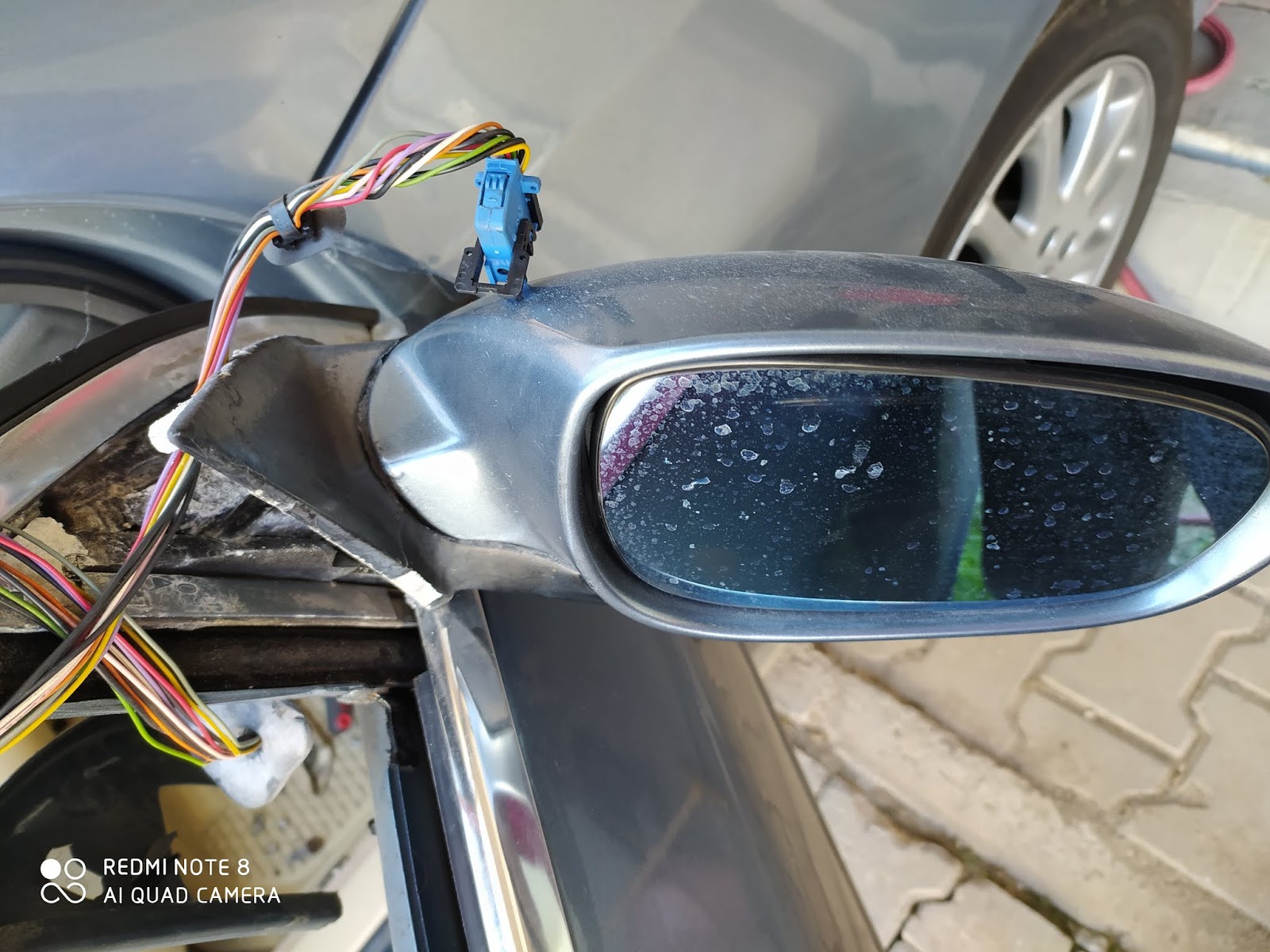

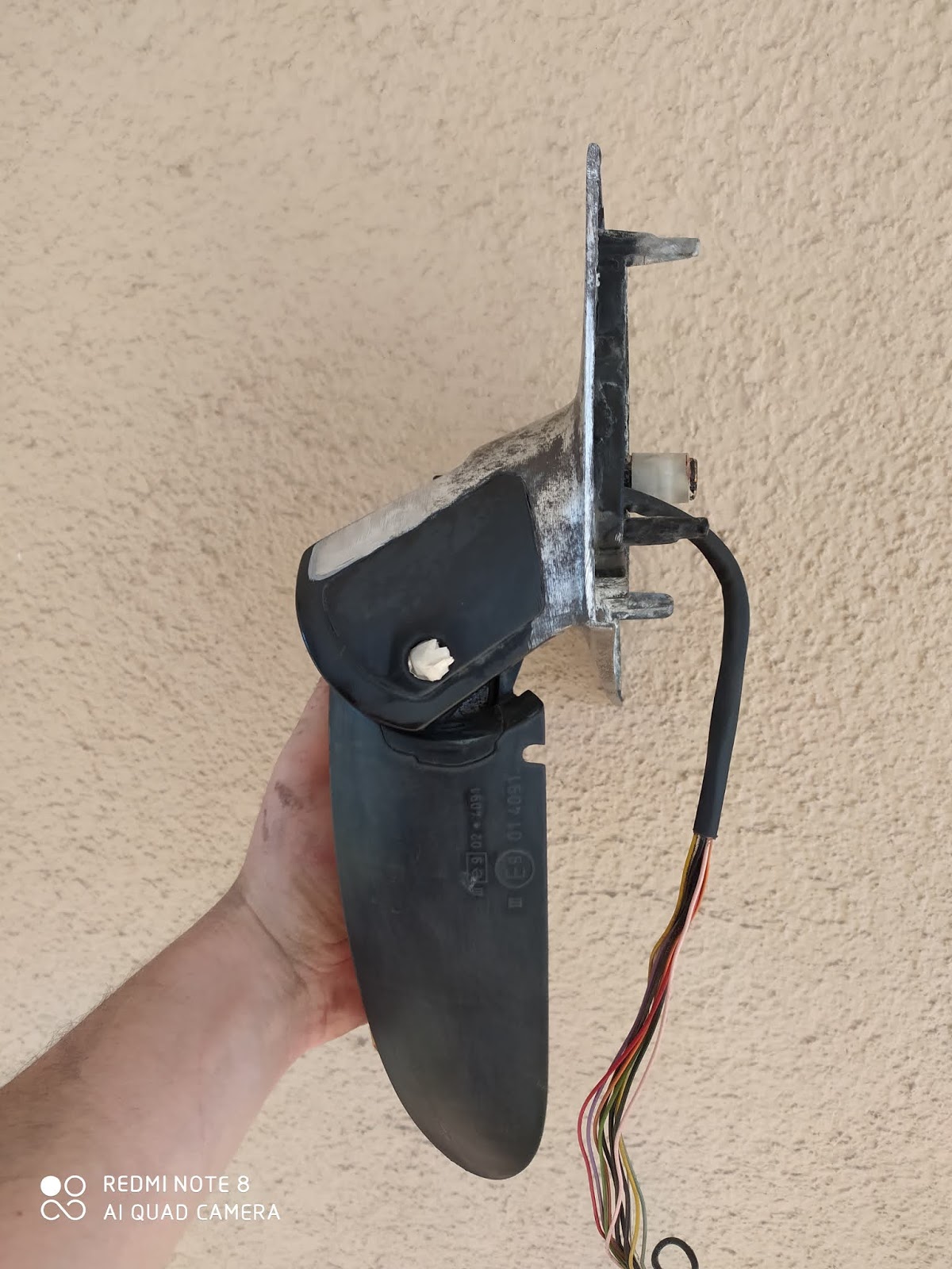

    Gelelim asıl bu işlere girmeme neden olan şeye. AYNA.
    Bu ayna çok kötü duruyordu, rengi solmuş kenarları dökülmüştü.
    Aynanın altından ne olduğunu çözemediğim, kireç olduğunu düşündüğüm bir tortu tabakası çıktı, bunları temizlemek için oldukça zaman harcadım.
    Aynanın görünen kısmı böyle enteresan bir görüntüye sahipti.

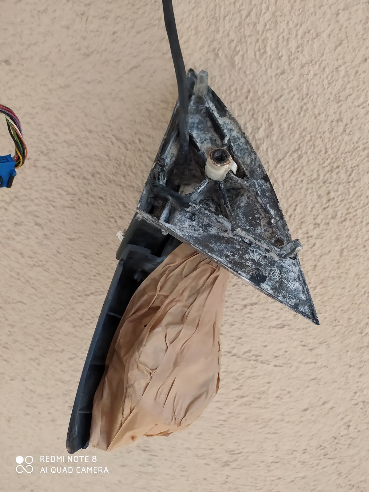

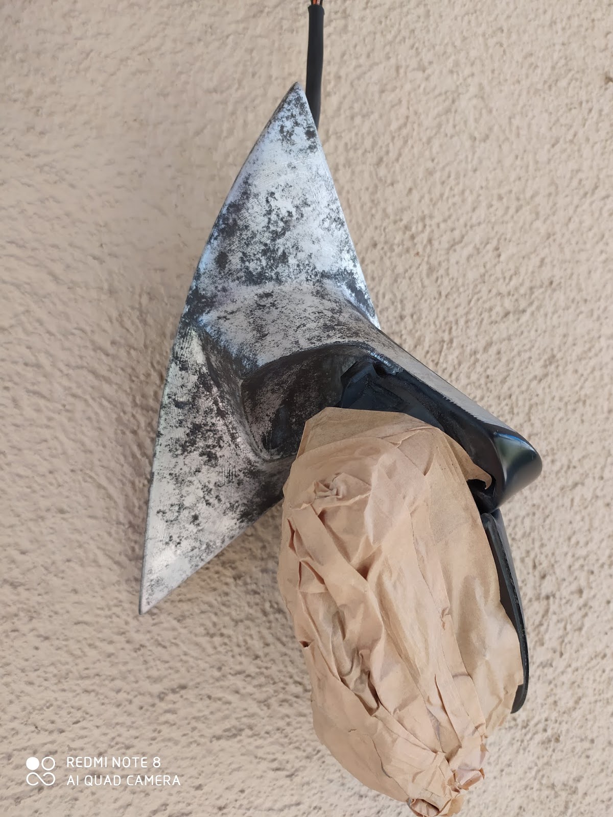

    Vidalama ucuna takılan telli bir malzeme var onunla baya bir kısmı aldım. Sonra olabildiğince zımparaladım.
    Ama yüzey gerçekten çok bozuk bunun için macun lazımdı ama malzeme yok vakit de yoktu alacak o yüzden böyle boyadım.

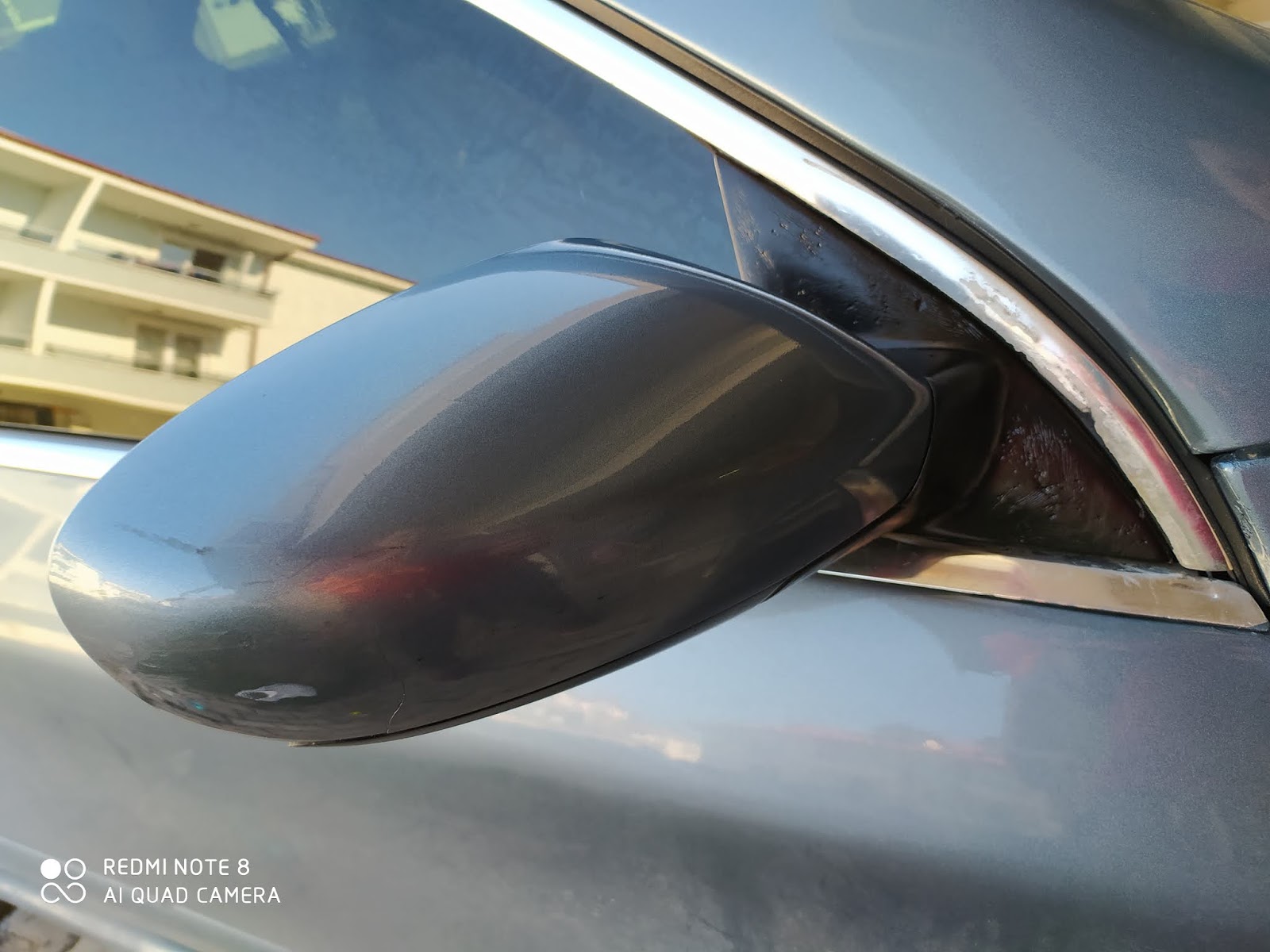

    boya öncesi son hali,
    Aynayı boyadım kurusun diye kenarda beklerken camı yerine taktım.
    Arabayı bayadır yıkamadım, pis biraz idare ediverin.

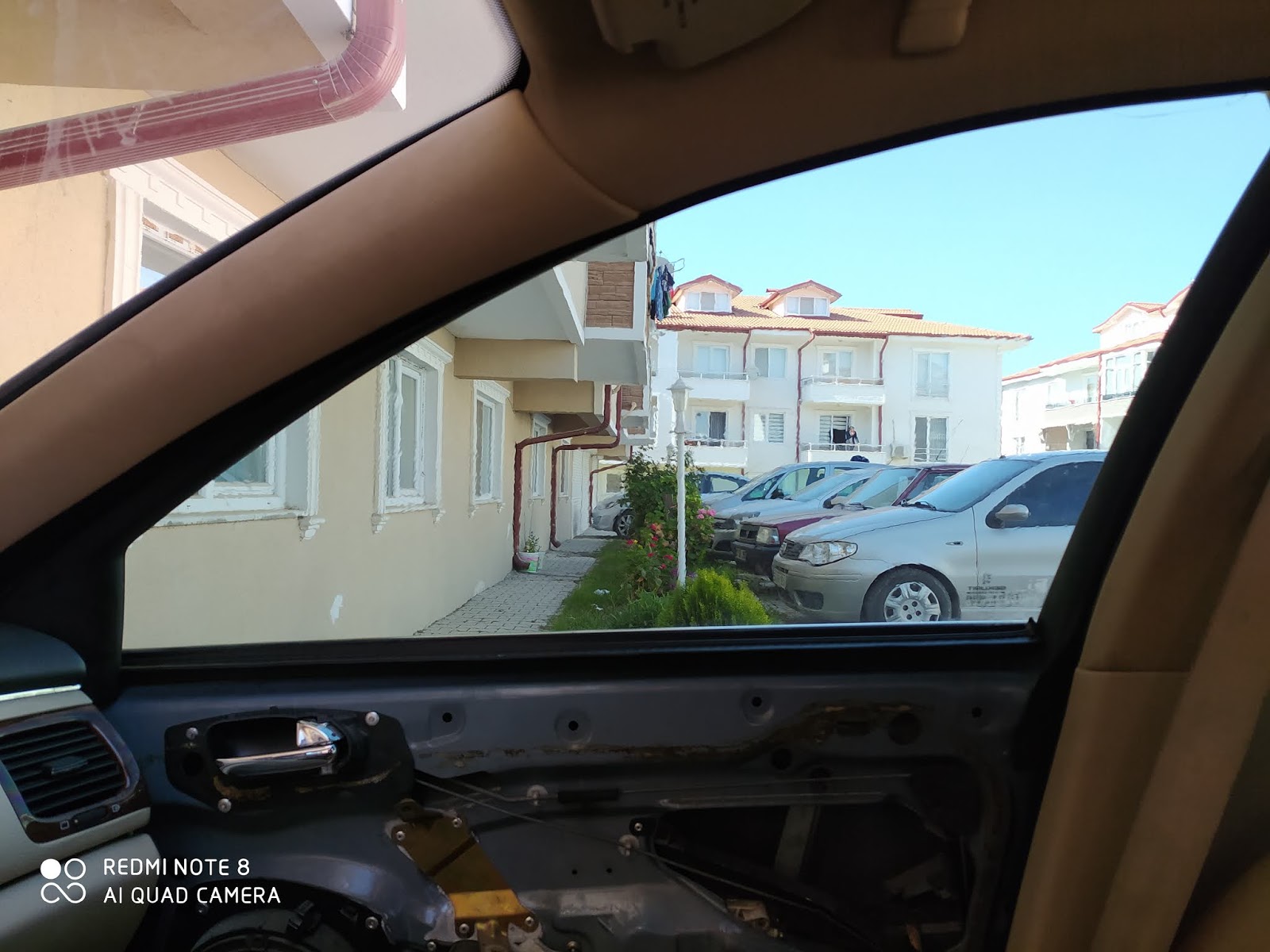

    Film gerçekten iyi oldu, şimdi objektif değilsin diyebilirsiniz ama olanı olduğu gibi yazmayı seviyorum. Yapıyorsam da ben yapıyorum batırıyorsam da ben batırıyorum. Ama bu güzel oldu. Sadece 2 tane ufacık toz kaldı cam içinde o da çok belli belirsiz.
    Döndük aynaya geri hani boyamıştık ya rafta gözüme mat vernik ilişti verdim coşkuyu tabi
    Toplamadan önce son fotolar, daha sonra bunu yeniden söküp macun-zımpara yapıp hakkıyla boyayacağım.
    Bu iş 10 üzerinden 5 aldı bu gün.
    Eskiye nazaran iyi olsa da göz tırmalayan yüze bozuklukları var.
    Arabanın diğer 1512 noktasından olduğu gibi bu kısmında da bir hikayesi var ama sordum anlatmıyor.
    Aynayı takarken fark ettim ki aynanın cama değen bir kısmı var, bu yüzden altına plastik bir hortum koyup öyle sıktım.
    Camın o kısmı zaten çizilmiş ve cam o noktaya geldiğinde zorla hareket ediyordu onu da aradan çıkarmış oldum.
    Kapı içini de temizledim, kabloları sıkıştırdım bazılarını bantadım. İlerde niyetim bir yalıtım yapmak ama bakalım zaman gösterecek.
    Şimdilik bu kadar, yarın hedef sürücü camını da film yapıp işi bitirmek.

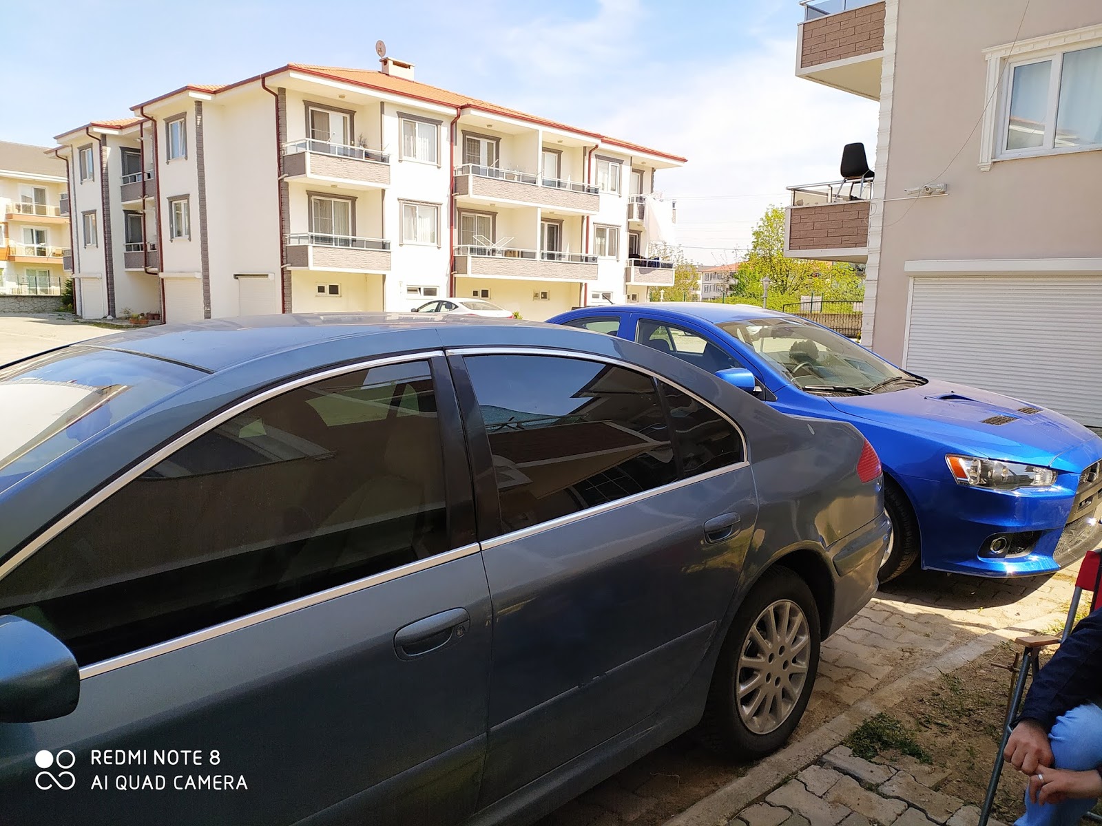

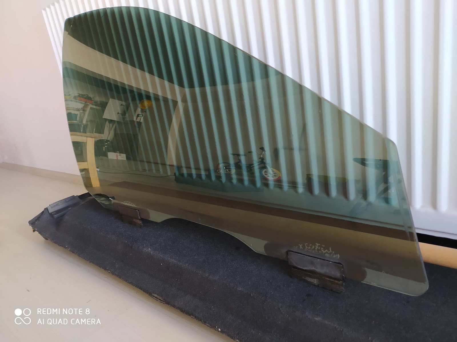

    Bu gün ön sol cam filmini de hallettim sanırım bir süre ara vereceğim sök tak işlerine. Şu teyp kalıbı için malzemeleri falan toplayayım o arada macun işinide çözer hepsini bir arada çıkartırım diye düşünüyorum.
    Bu gün sağ olsun @::ZaFeR:: ziyaret etti, oturduk sohbet ettik. Arabasını canlı incelemiş oldum gerçekten renk / kombinasyon müthiş. Maşallah diyelim ona da.
    Dün olduğu gibi yine camı söktüm temizledim, bunda film olmadığı için temizlik işi daha kolay oldu.
    Kapı içi toz tutucu örtü de yerindeydi ama yapışkanları tutmuyordu. Onu da sıcak silikon ile hallettim, açık yer çok az kaldı.
    Cam filmi çekerken foto çekmedim takılı halini çektim.
    Kapı içini temizledim, cam kızaklarını sıvı gres ile yağladım. Kapı gergisini yağladım, kabloları bantla sardım yeniden ve eksik klipsleri tamamlayarak topladım.
    Film çekildikten sonra bir dış foto, Zafer'in arabası da arkada çıksın istedim. Evo parçaları çok güzel olmuş.

    ön 2 cam filmini yeniledim yeter şimdilik, hem filmin çizilme durumunu da bir görmüş olacağım. Sol cam bir tık daha iyi oldu sağa göre.
