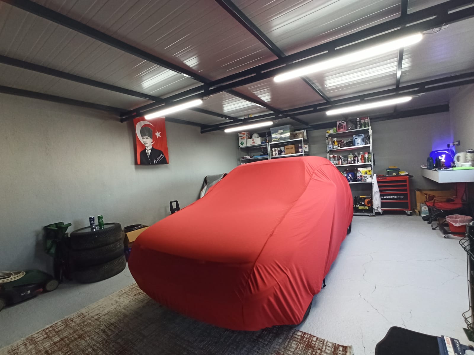

    Garajım da şu anda bu şekilde. Otomatik kepenk, küçük bir pencere ve kapı mevcut.

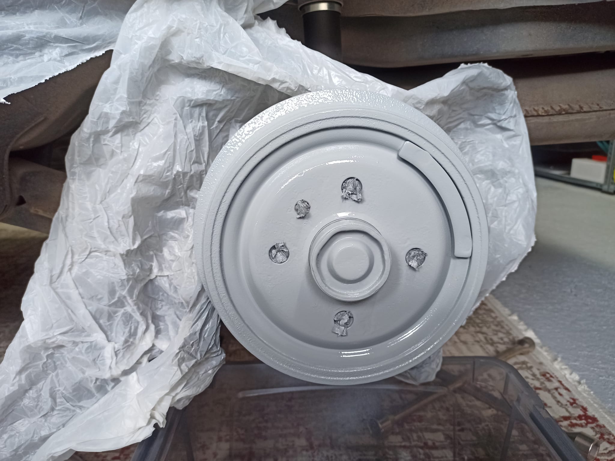

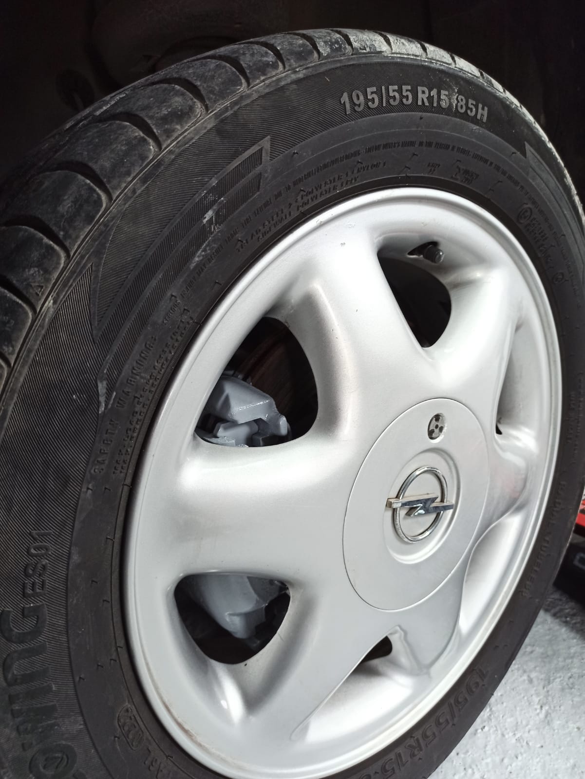

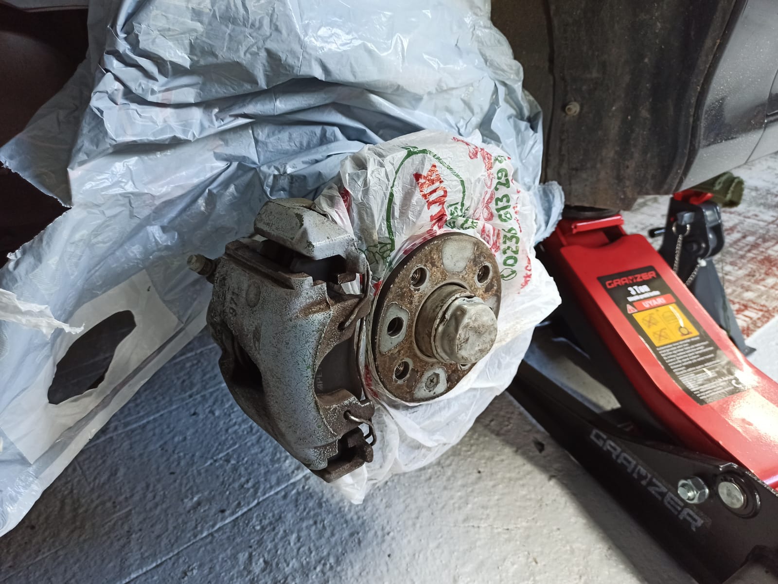

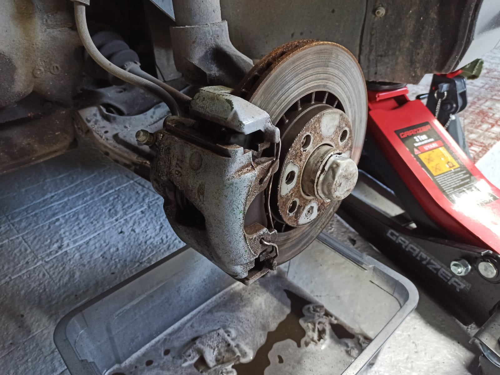

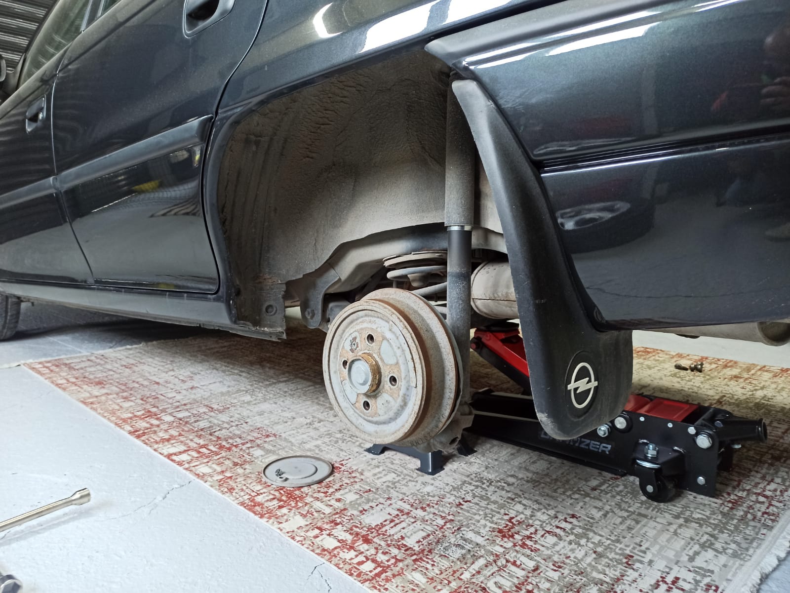

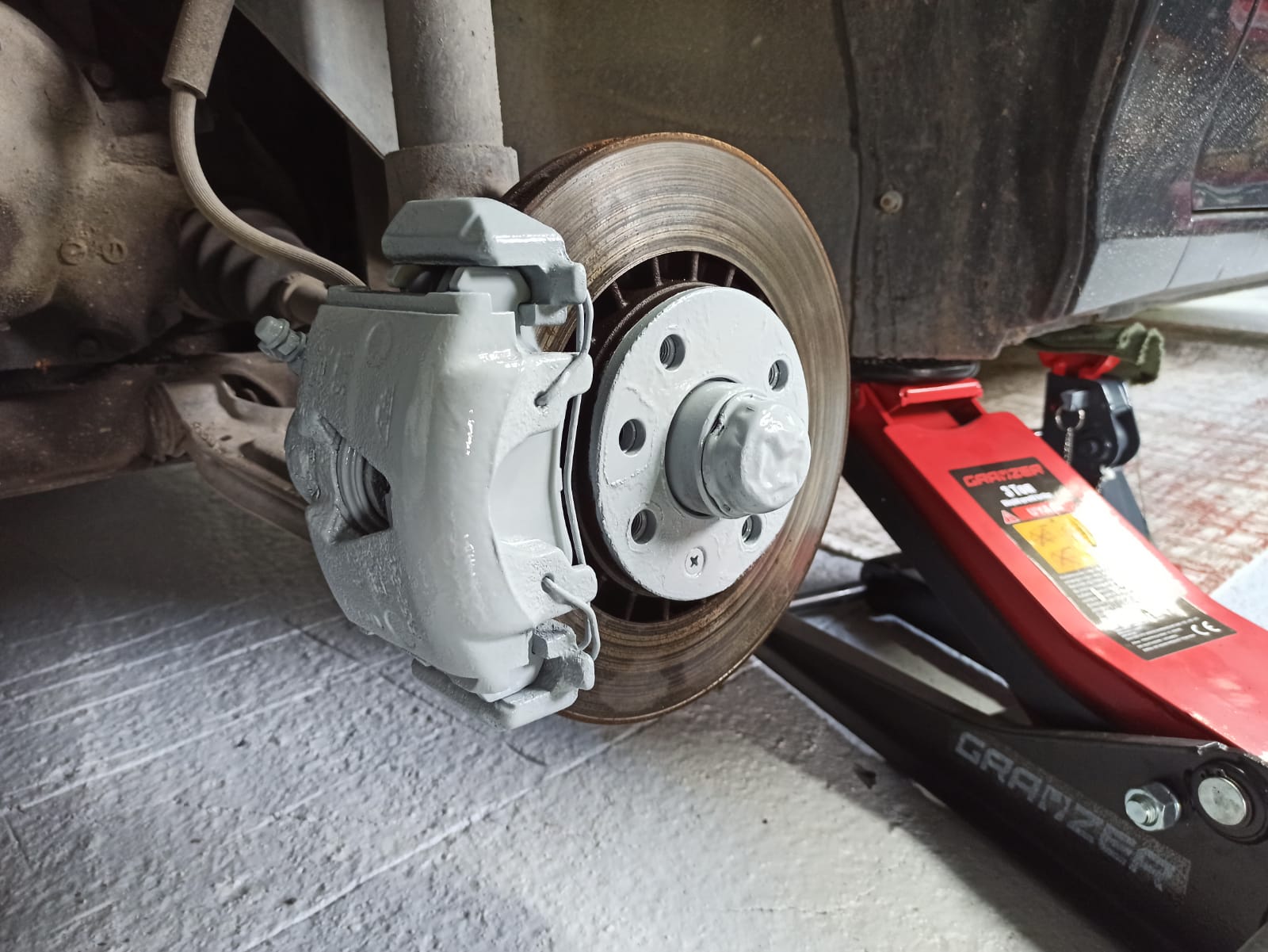

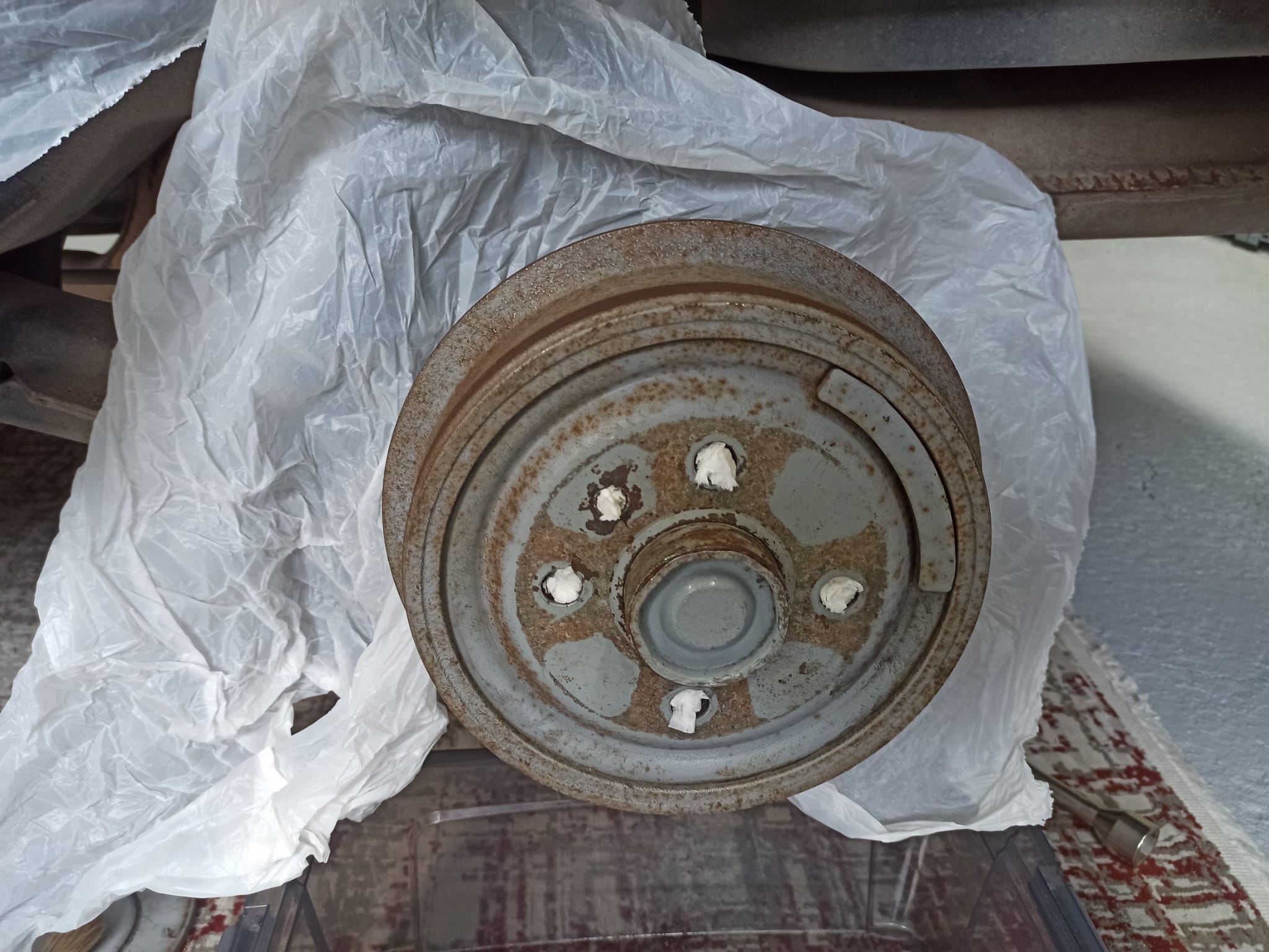

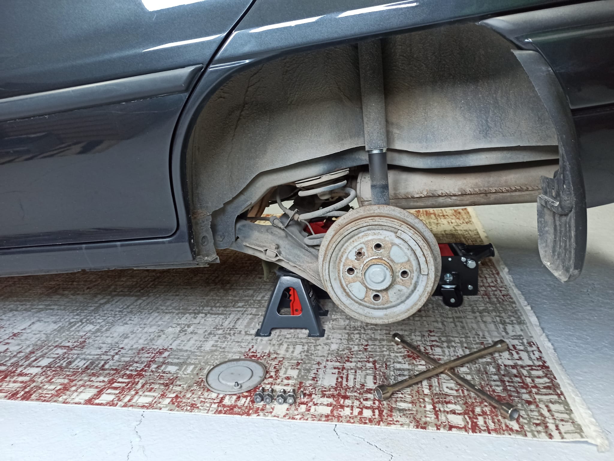

    Kampanaları boyadım. Nasıl yapıldığını anlatayım. Kampanaları ve kaliperleri tel fırça ile temizledim. Sonrasında 220 zımpara atıp kabasını aldım. Güzelce temizledikten sonra 1 kat astar, 2 kat boya ve 1 kat vernik uyguladım. Parlaklık muazzam oldu. Dayanıklılığı da göreceğiz. Aracı kapattım boya yaparken biraz. Ama maskelemeyi çok iyi yapmadım.Yine de güzel bir sonuç oldu.

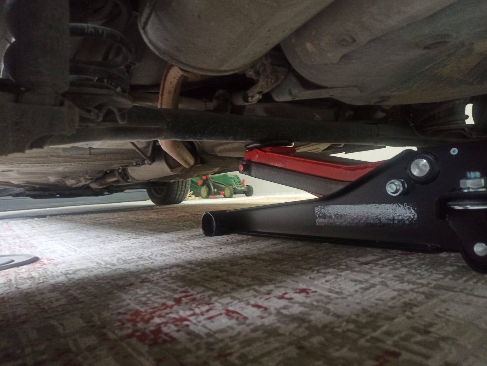

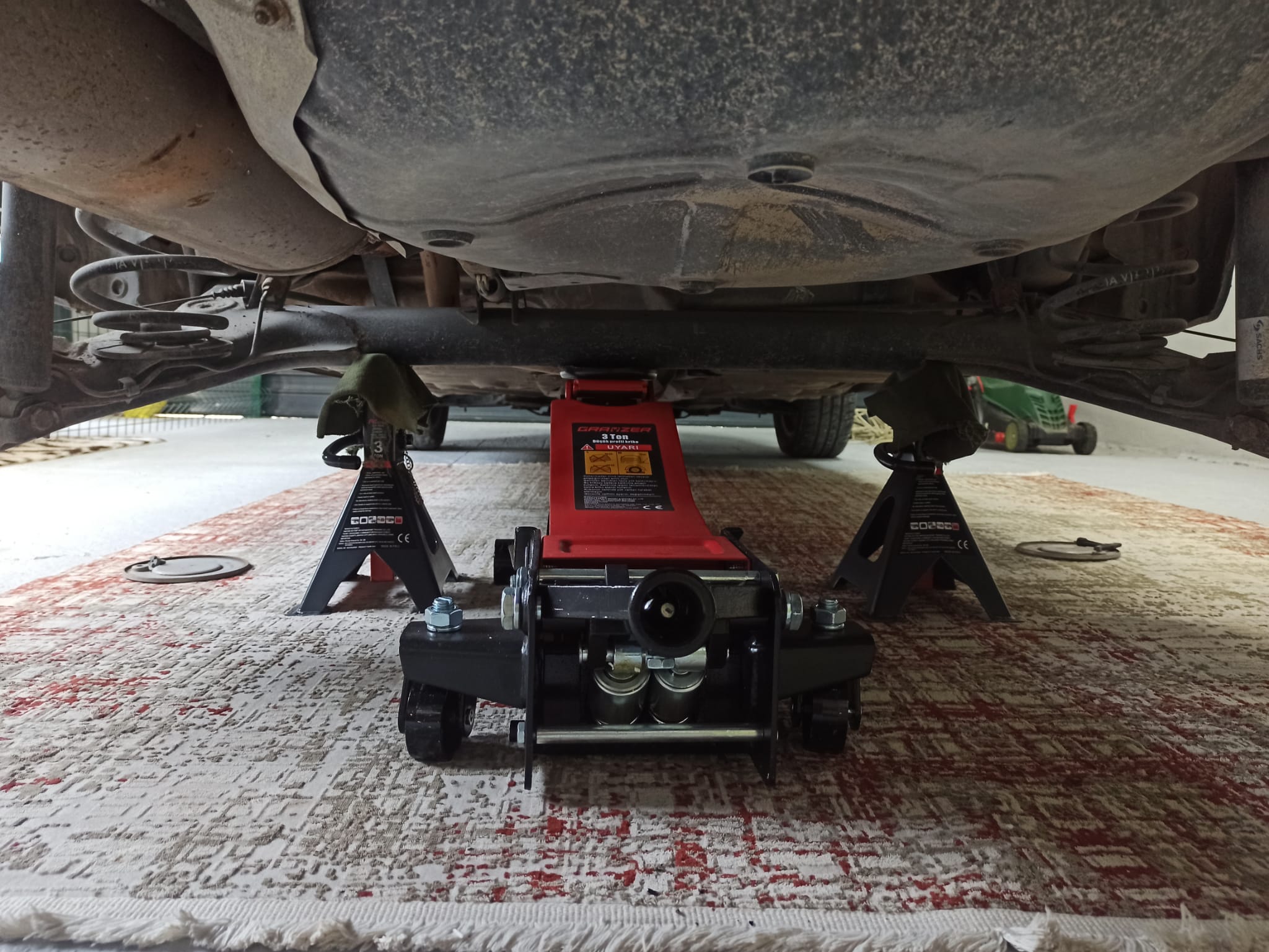

    Bu arada garaja yeni aldığım kriko ve araç standlarımı da göstermiş olayım.
    Aracın pis ve zor işlerini başta yaptım. Sonrasında detailing işlemlerine geçtim. Geçtiğimiz sayfalarda yaptıklarımın birçoğunu da tekrarladım ama bu sefer çok daha içime sindi.

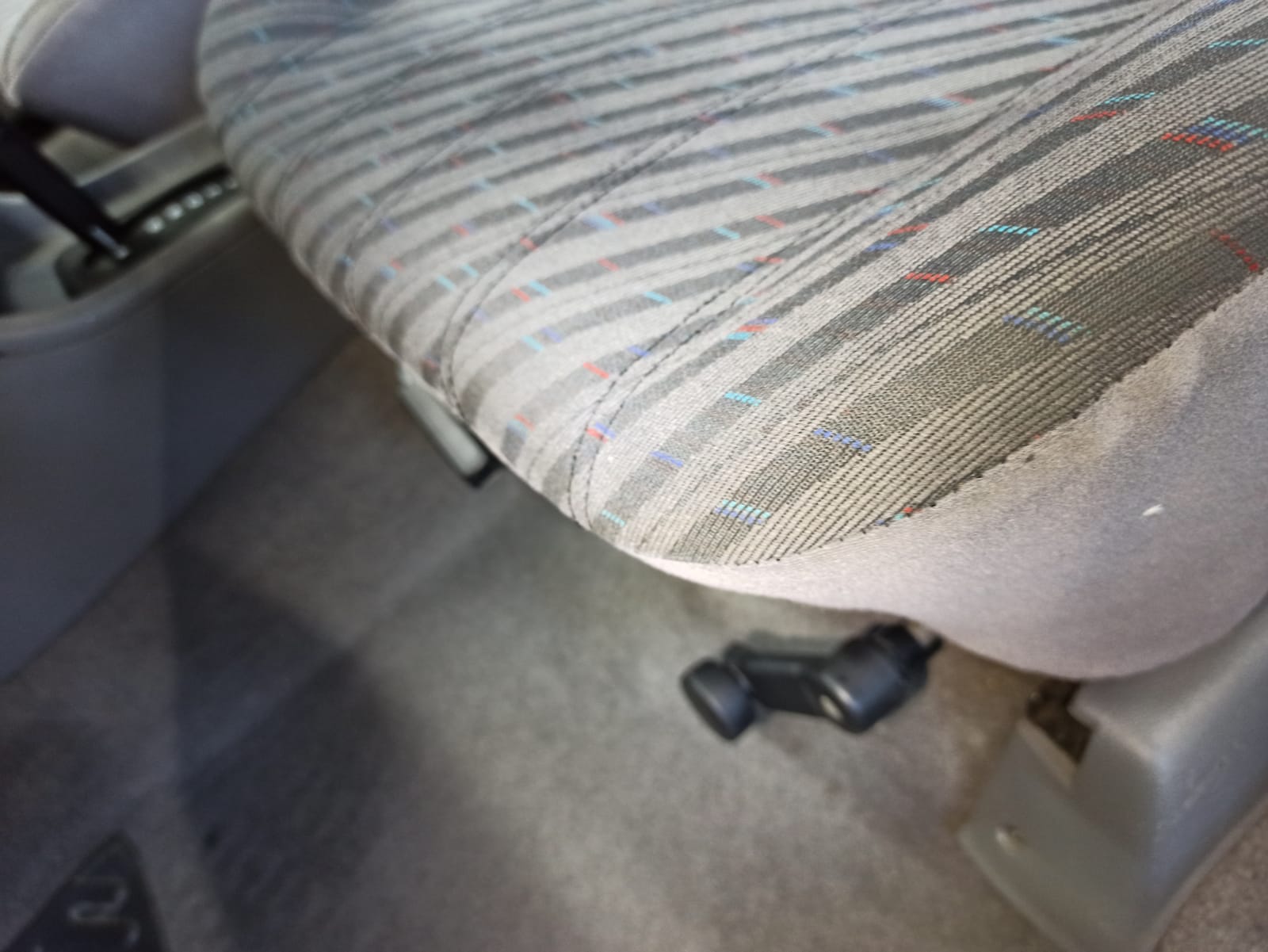

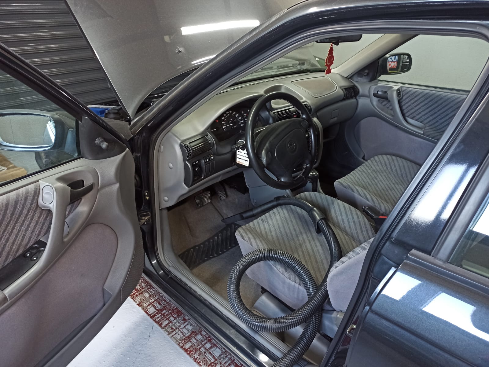

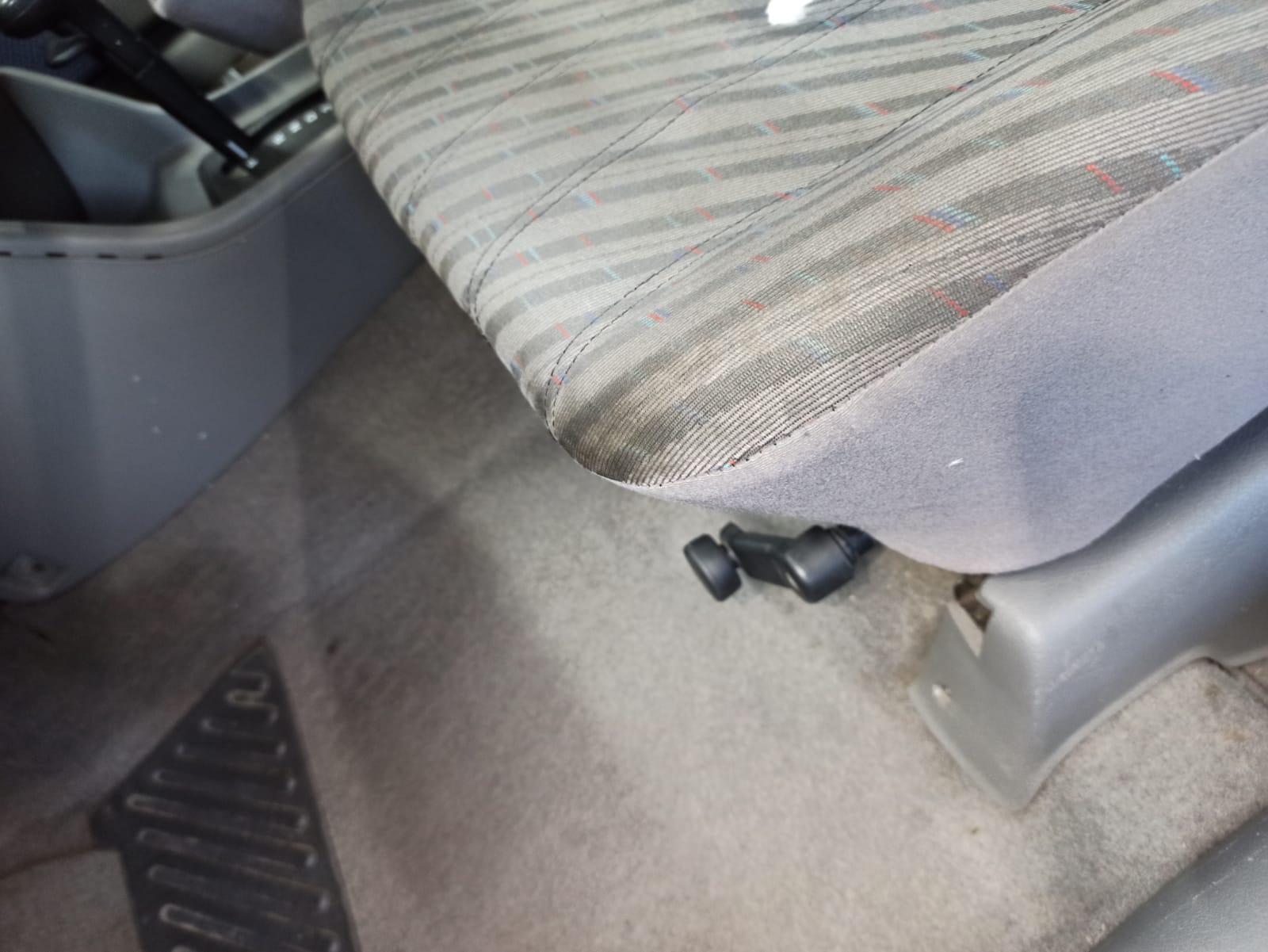

    Aracın dışındaki pis pesenkli işler bitince içine giriştim. Tavan döşemesi zaten temiz ve yeni yapılmıştı. Ön koltuk süngerleri vs. de değişince koltuklar kendine geldi.Aracın kapı döşemelerini, koltukları ve tabanını yıkadım. 3 kez döndüm. Çok fazla ıslatmayı göze alamadım. Çünkü ahtapot diye tabir edilen kurutucum yok. Garajda da sirkülasyon az. O yüzden sık fırçala ve vakumla tekniği ile ilerledim. Eski detaycılar bilir Atas markasını. Yıllardır da kullanırım. Fiyat performans olarak güzel ürünleri var. İç trimler dahil heryeri tek tek temizledim. Vinet çok güzel iş çıkardı. Aklıma sonrasında şöyle bir kurt düştü. Sanırım aracın döşemelerini ilk kez ben yıkadım. Kirler gittiğinde döşeme resmen sıfır gibi oldu. Fotoğraflarla devam edelim.
    Önce güzelce araç içini süpürüyoruz.
    Şarjörleri güzelce dolduruyoruz. 1/5 civarında ürün kullandım. Biraz agresif bir ürün olduğu için aracın da yıpranmışlığı göz önünde olunca kumaşları bozmasını istemedim.

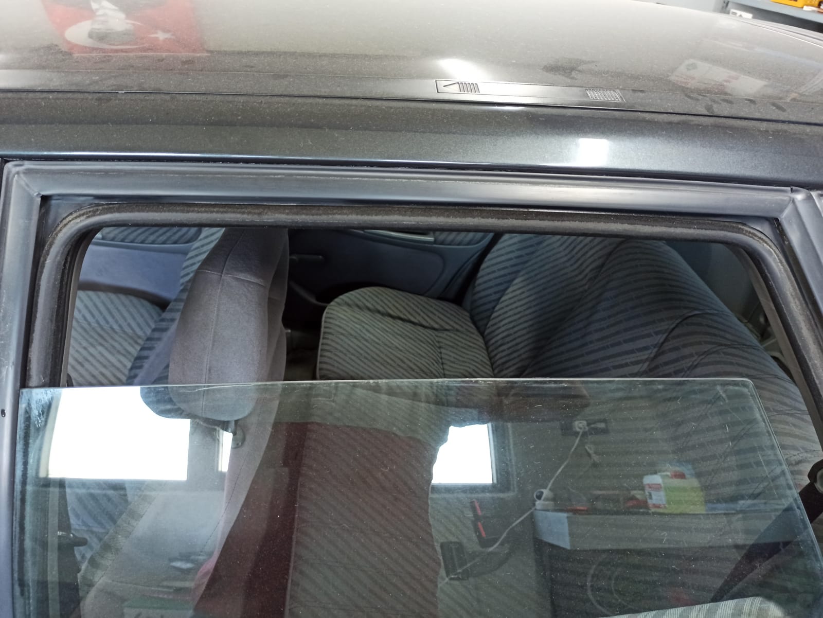

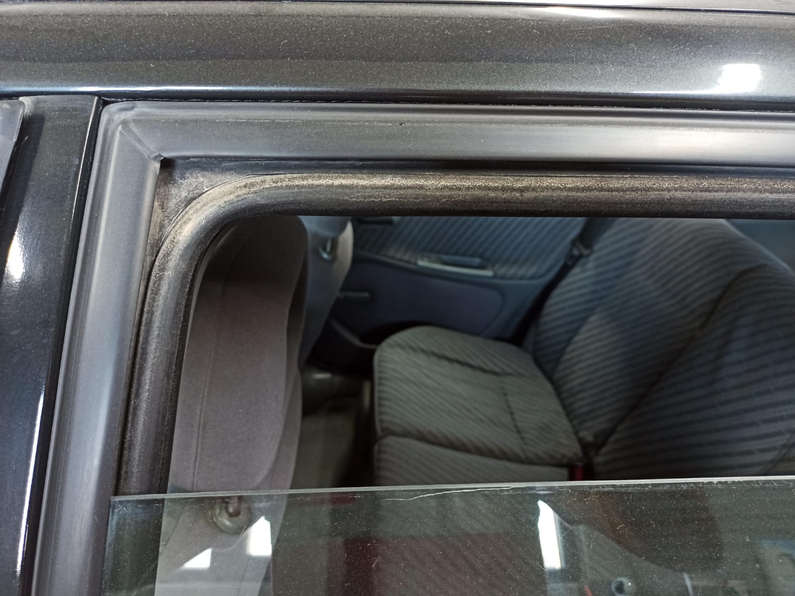

    Cam fitilleri ve kadifelerini de güzelce elden geçirip kauçuk kısımlara vazelin uyguladım.
    Sonrası görüntüsü çok yakından çekilmediği için belli olmuyor ama çok kirliydi.
    Çok fazla fotoğrafım yok. Ama koltukların kirini aşağı yukarı tahmin edersiniz.
    Bu da sonrasındaki görüntü. Burada ustalardan kaynaklı yağ lekesi vardı. Onlar bile çıktı. (Kumaşın kalitesi de bu konuda önemli bir etken diye düşünüyorum.)
    Aracın içi ambiyans olarak eski olduğu için pilli ve uzaktan kumandalı olan ayak aydınlatmardan aldım. Cırtcırtlı bir montaj aparatı ile montaj yaptım. Kesme biçme olmadı.
    Bu işlemlerin hepsini bitirip aracı dışarı aldım. (Bu yapılan işlemler aşağı yukarı 1 hafta sürdü. Vakit buldukça garajda işlenebiliyorum.)

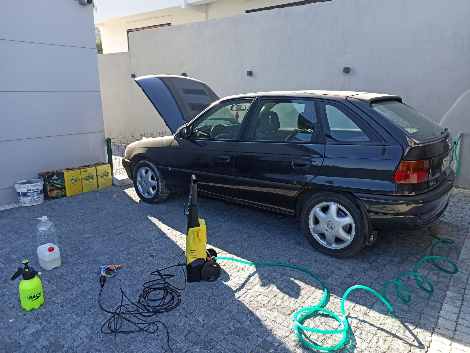

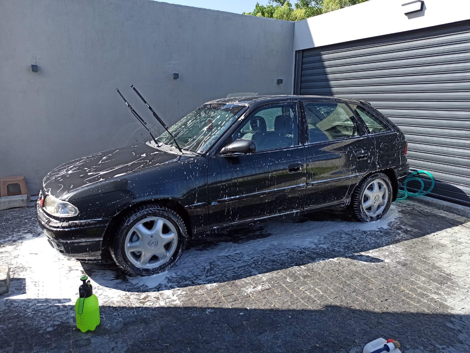

    Yıkamayı bilerek sona almıştım. Aracın yıkanmadık yeri kalmadı. Önce motoru yıkadım. Daha önce su ile yıkamamıştım.Bu sefer kötü durumda olduğu için elektrik ve sensörlerin hepsini poşet ile kapattım. Sonrasında kaput altını güzelce yıkayıp köpükledim ve duruladım. Susuz motor temizleme ürününü sadece güzel parlaklık verdiği için temiz de olsa motora uyguladım. Son hali tam istediğim gibi. Fabrikadan yeni çıkmış gibi oldu.

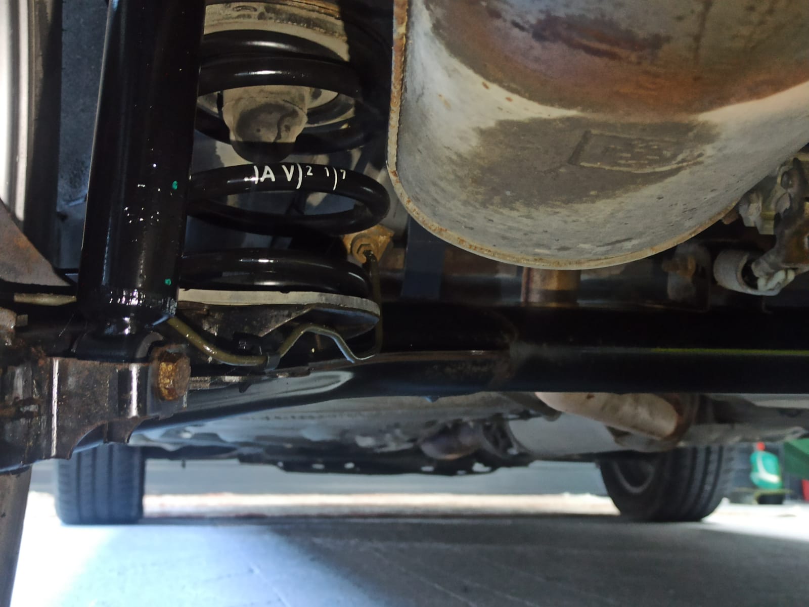

    Kaput altını kapatıp aracın altını yıkadım. Altını yıkarken aracın altına yattım resmen. 1 kez tazyikli su ile yıkadım. Sonrasında motor temizleme ürünü püskürttüm. Biraz bekleyip araç şampuanı püskürtüp güzelce tazyikli su ile duruladım.
    Aracı yıkarken çok fazla video ve fotoğrafım yok. Araç şu anda garajda. Bir tur daha cila atacağım. Sonrasında güzel bir garaj çekimi gelecek ve işlemlerini bitirmiş olacağım. 1 ay sonra aracı satıp 106 GTI almak istiyorum. Ama kendi aracıma yakın kondisyonda bir 106 bulamıyorum.
    Bu da bonus olsun. Aracın altını da yıkadıktan sonra altına da motor temizleyici uygulayıp korumaya aldım.

    Garaj tam hayal ettiğim genişlikte, gerçekten araç içerideyken kapılar açıkken rahat çalışılabilecek durumda. Bende şimdi (VTS yi bi bitirirsem) garajı yeniden düzenleme aşamasındayım artık içerisi çok kötü olmaya başladı.

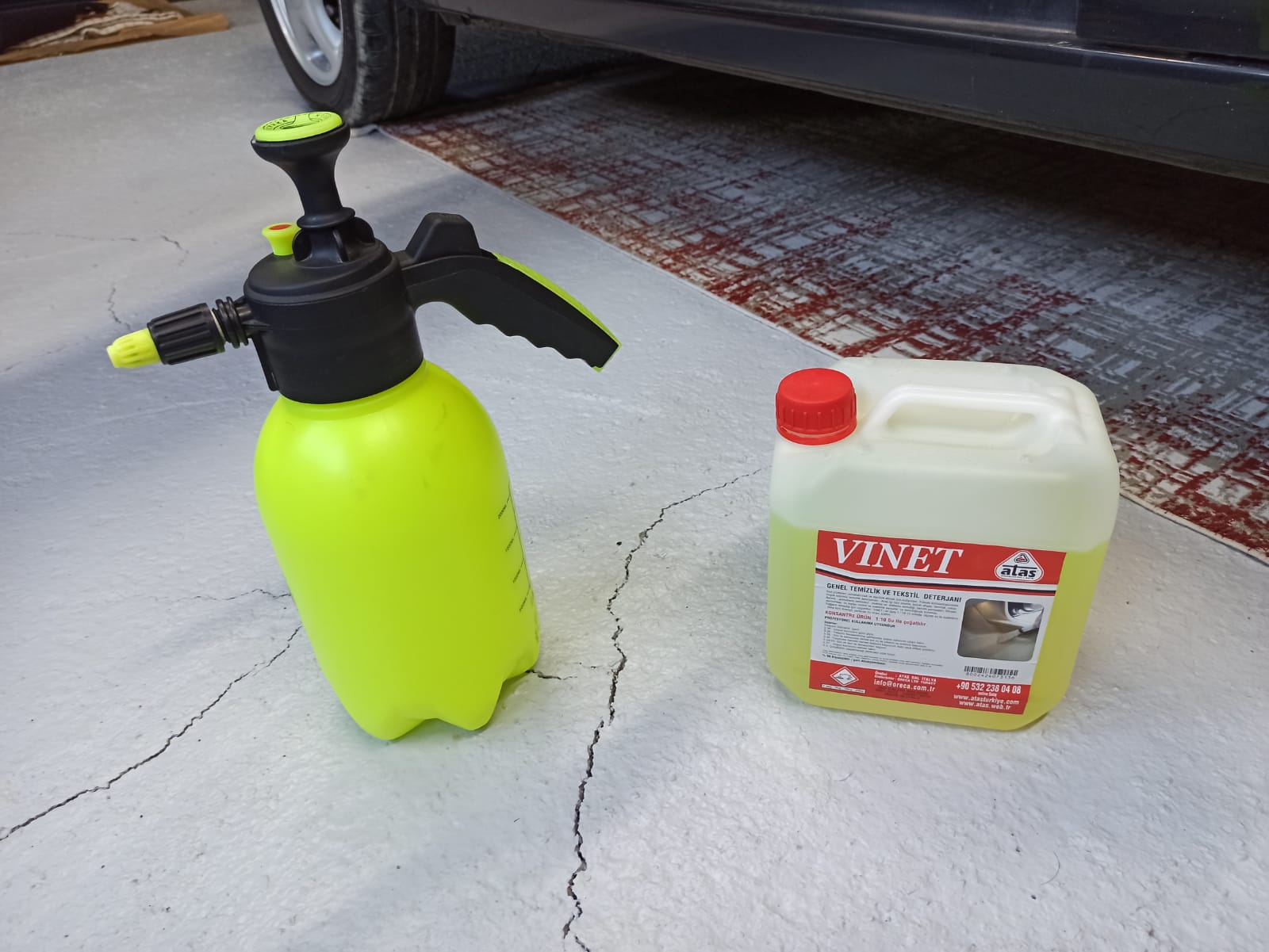

    Atas vinet süper bir ürün, bir de bunun for est clean'ı var o da özellikle yağ kaplı alanlarda %50 %50 sulandır sık 10 dk bekle ve basınçlı su ile temizle konusunda inanılmaz iyi. Bi tık süreci hızlandırmak için içine bulaşık detarjanı konulursa o da işi hızlandırıyor.
    Arka kaliperler için matkap ucu tel fırça bi tık daha iyi netice verebilirmiş. Eline sağlık. Bebek de sağlıkla ve ananlı babalı büyüsün.
    İlginize çok teşekkürler. Garajın tasarımı da bana ait. Şimdi daha bolt-on sistemlerle garaj yapabilirim. Vts konusunu takipteyim. Tel fırçaya gerek duymadım. Yüzeyi zaten dokulu gibi. Hafif zımparada bile hemen temizleniyor. Est mükemmel bir ürün. Elime motor temizleyici vardı. Artık ekipman alma işini kendime yasakladım. Elimde başlangıç seviyesinde de olsa tamirci ve oto yıkama açacak kadar ürün oldu. Kılavuzdan kaynak makinesine, polisaj makinesinden kimyasallara ürün çeşidimiz var. Aracın son pozunu salıyorum. Aracın üzerinde boyayı daha iyi kondisyona getirmek için ürünler uygulayıp videolar çekiyorum artık. Takip etmek isteyenler takip edebilir. (fatihmotorworks) Bebek konusunda hepinize ayrı ayrı teşekkür ediyorum. Gerçekten güzel bir duygu.

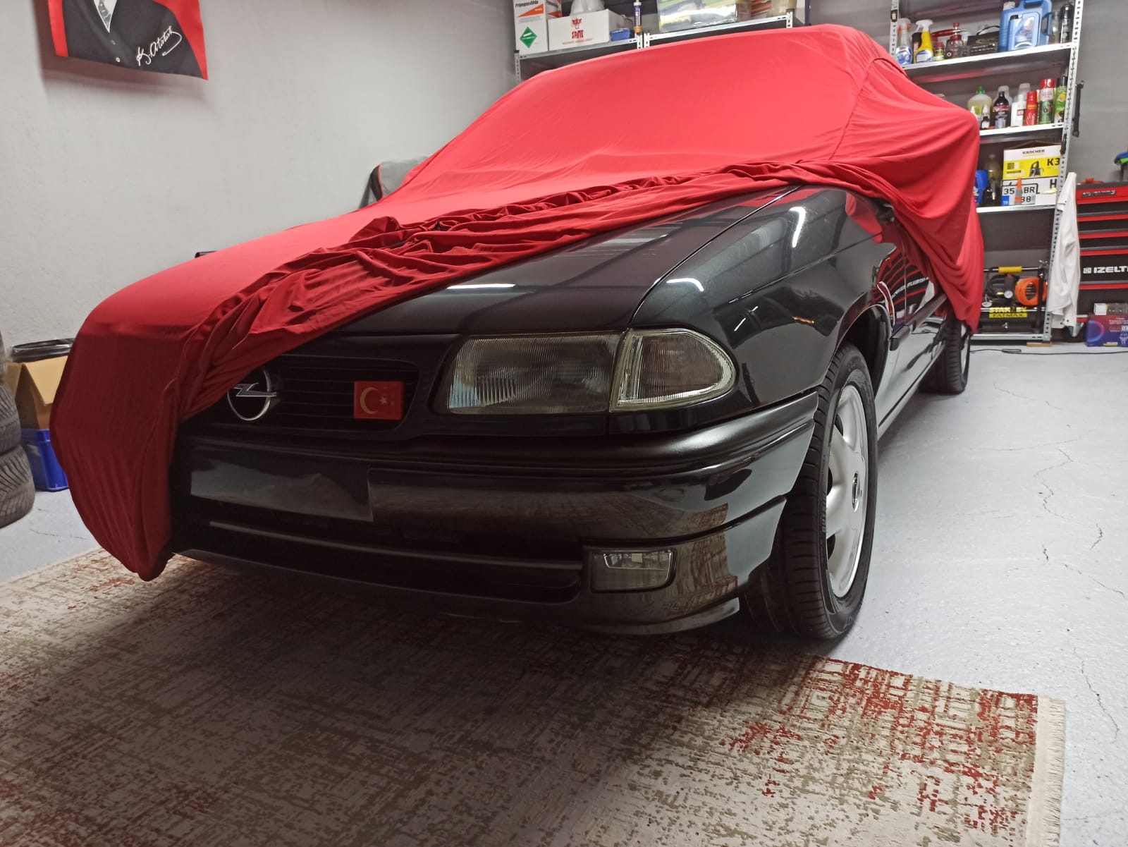

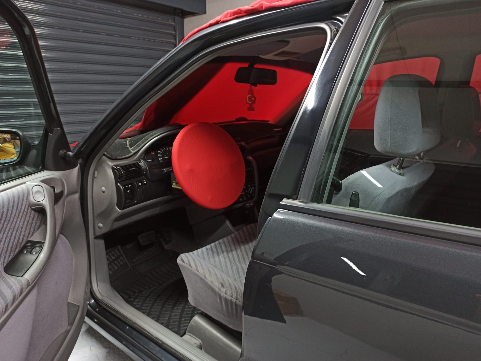

    Araca kapalı mekan brandası almıştım. Bir de direksiyon kılıfı yollamışlar. Ben de değerlendirdim hemen. Branda çok hoşuma gitti. Kalıbı da uydu araca.
