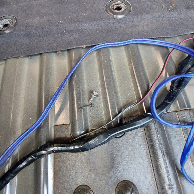

    Arabadaki atıl tesisat kablosunu söktüm, arabadan çalarmış gibi söktükleri için kesip gitmişler. Amfi şasesi için havuza sac vidası atmışlar Dibinden su almış küf yapmış.
    Oraya sıvı conta sürüp vidayı geri taktım
    Bagajdan çıkan sağa sola sokulmayı bekleyen vidalar, allahtan bizim tarzımız değil kenara koydum bunları.

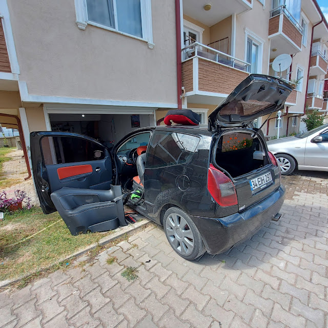

    Şu da toplamadan önceki son görüntü olsun. Aracın dışı için (kaput ve far harici) herhangi bir girişimim olamadı henüz, tez zamanda vakit bulup yapacağım.

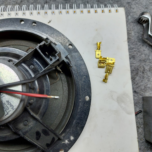

    Sürücü kapısı gergisi bozuktu, parça gelince akşam vakit kaybetmeden değiştirmek istedim.
    Gergiyi takmak için pandizotu sökmek lazım geldi, söktüm ve hoparlörün neden cızırtılı çalıştığını anladım.
    Önce eski gergi yeni gergi fotosu olsun,
    Sonra gergiye erişmek için hoparlörü söktüm, başyapıt bir bağlantı ile karşılaştım. Biraz kulak çınlattıktan sonra gittim kablo lehimledim ve sök tak kolay olsun diye fişli sistem yaptım.
    Lehimimiz ve terminaller,
    Araç tarafı kablolar. Adam bunu gitmiş saçma sapan yere bağlamış.
