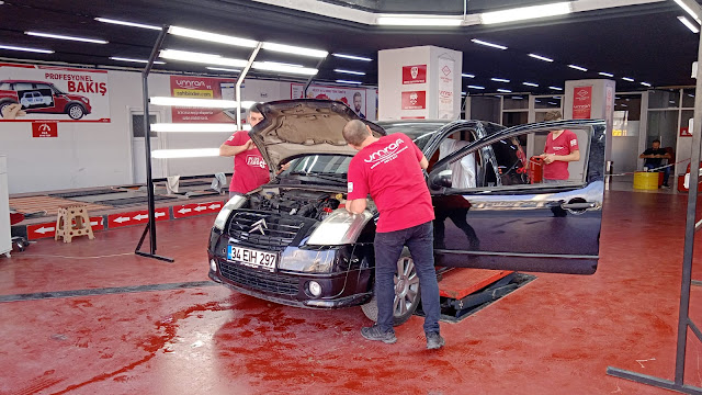

    Birazdan göreceğiniz c2 den önce ifşa konusunda paylaştığım c2 ye eksper yaptırdık ama sonuç hüsran oldu.
    Net bir şekilde tecrübe edildi ki fotoğraf ya da söylenen ile araç arasında illaki farklar çıkıyor. Aldığımız c2 de de benzer şeyler var.
    Maalesef bu ülkenin oturmuş kültürü böyle, 15 yaşında bir araçta makul kabul edilebilecek eksikler var diyerek çok da bakmadan aracı aldım.
    Ekspertizde aracın önemli aksamlarında sorun olmadığı bilgisini aldık, kaputta lokal boya var (boyayan kör olsa daha iyi boyarmış)
    Harici 2 kapı ve 2 arka çamurluk boyalı.

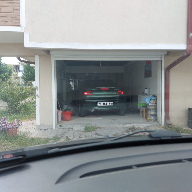

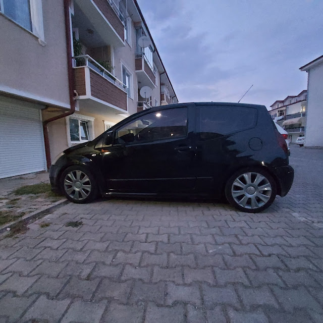

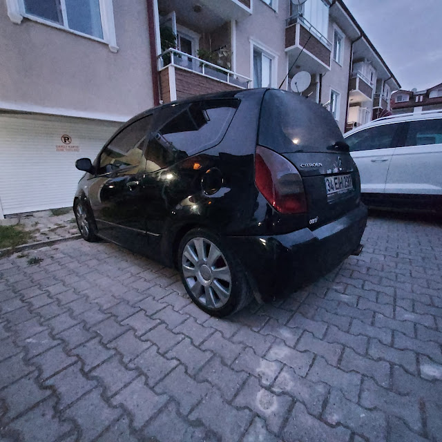

    Şuraya noter sonrası kullanırken çektiğim bir foto ekleyerek başlayayım.
    Bu da evin önüne geldiğimde çektiğim ilk kareler.
    Araçta dümdüz bir boru var, ilk defa böyle bir araç sahibi oluyorum. Ses güzel ama uzun yolda hiç hoşuma gitmedi. Bu yüzden gebze de boulduğum oem son susturucuyu forumdan Aykut kardeşimin yardımı ile satın aldım. Henüz almaya gidemesem de emin ellerde susturucu. Sanıyorum önümüzdeki hafta alır takarım.

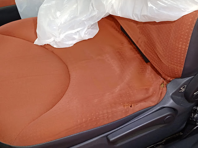

    İç kondüsyonu fena değil, sürücü koltuğunda sol kısım sünger de aşınma ve 2x2 cm şeklinde bir yırtık bölge var, elden geldiğince onaracağım.

    Adettendir eksper fotosu da eklemiş olayım. Sultangazi ümran daki Enes isimli arkadaş eğer burayı okuyorsa teşekkür ederim bilgileri için.
    Bu arada sahibinden.com' dan satın aldım ben eksperi, kredi kartı için taksitli ödeme seçeneği de varmış ek bilgi kalsın burada.

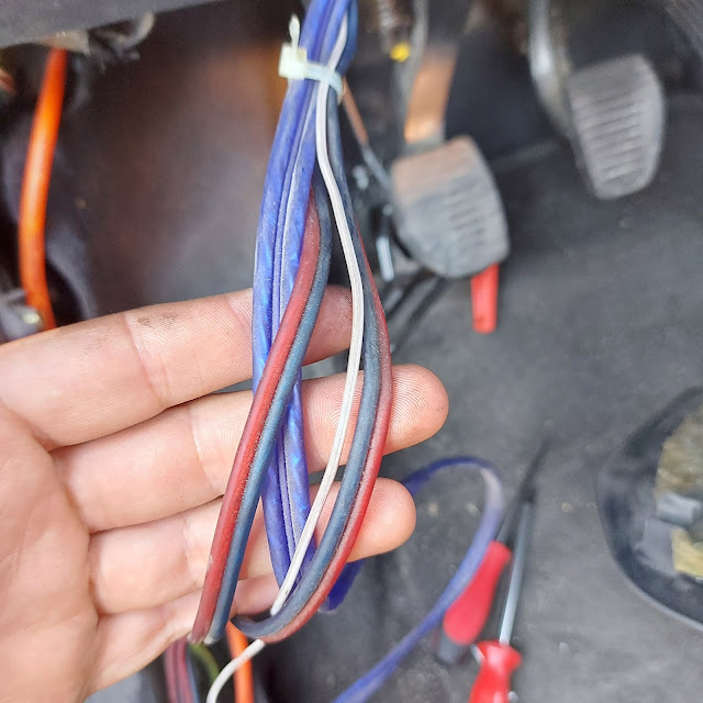

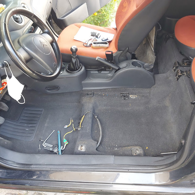

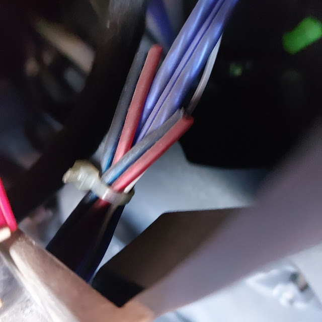

    Sol marşpiyel kapağını söktüm. Altından müzik tesisatı için çekilen kablolar kesilmiş bırakılmış. Bir gece ansızın çalmışlar sanki tesisatı :S

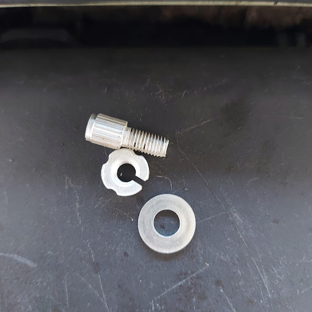

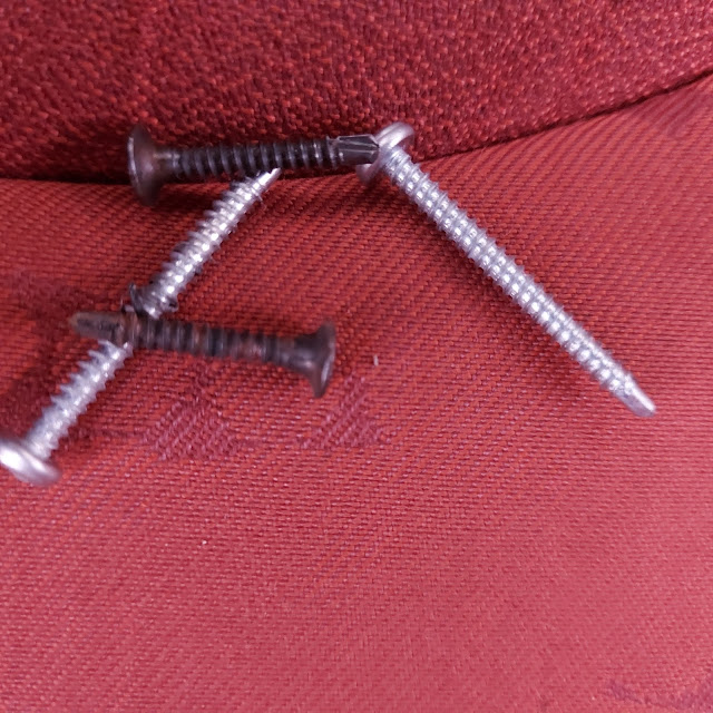

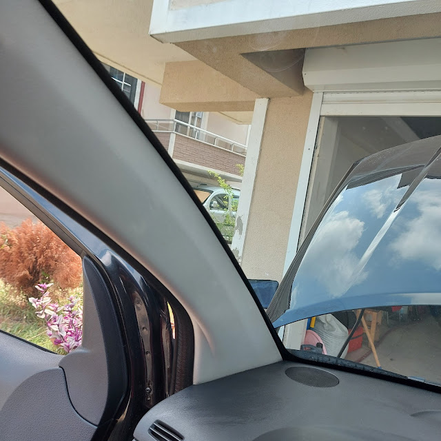

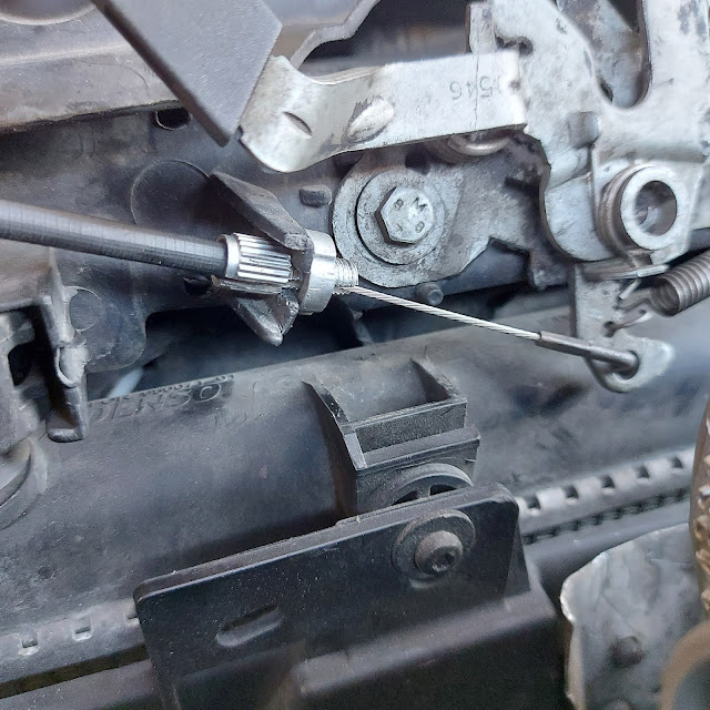

    Kaput teli boşlamıştı, kaputun ucunda takılması gereken bir yer var ve kırılmış. Oraya şu bisiklet fren ayar parçası ile müdahale ettim.
    Kaput açma kolu hassasiyeti şuan fabrika ayarında tık diyor ve açılıyor.

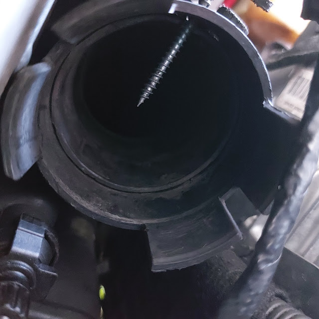

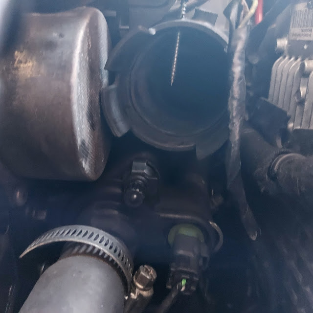

    Turbo hortumunda kelepçe yoktu, bende de kelepçe yoktu, bu gün gidip alacağım, geçici süreliğine eldeki tel ile sıktım. Görüntü çok kötü oldu ama bir süre idare edeceğiz.
    Bunu görünce istemsiz küfür ettim, bir insan bunu yapmamalı gerçekten.

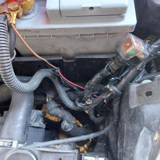

    Sis için takılan röle ve amerikan park tesisatı, görünen kırmızı kablo +12v taşıyor sürekli. Elektrik işi şakaya gelmez bunu düzelttim.
    Daha sonra röle ve sis tessiatını eksiz ve olması gereken kablo kalınlığı ile revize edeceğim. Şuan zaten çalışmıyor.
    Kaput telinin montajı için kullanılmış gereksiz vidalar, akıllı vida olmasa sanayi esnafı aç kalır.

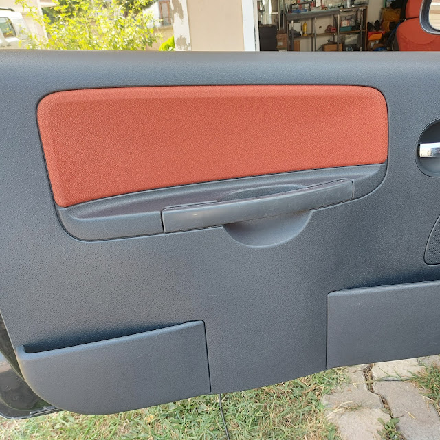

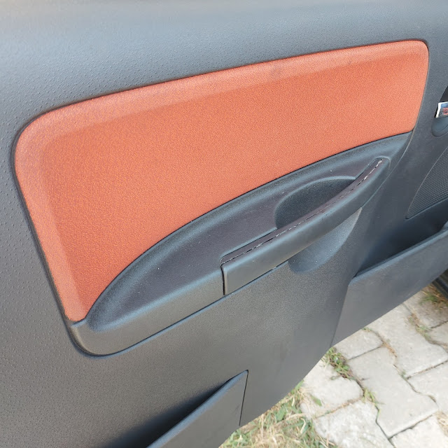

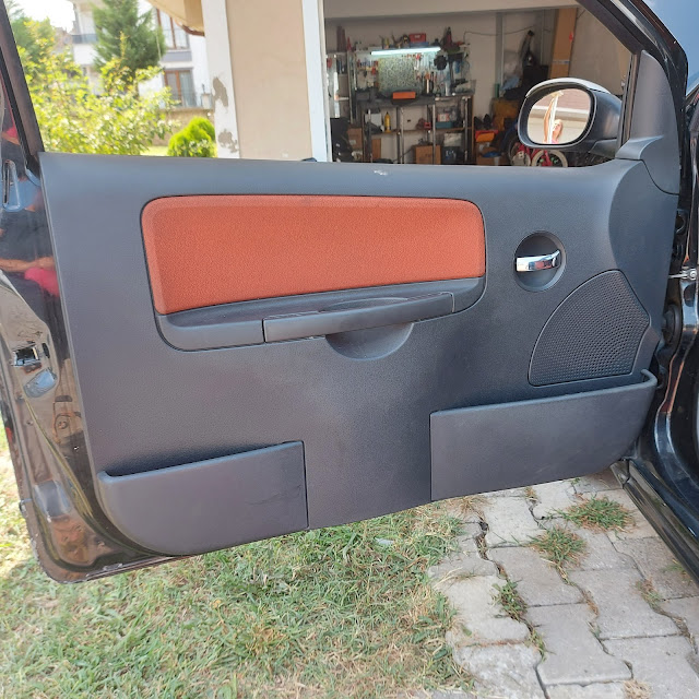

    Kapı döşemesi çok gözüme battı, 2 fırçala 2 sil şeklinde temizledim.
    Öncesi,
    Sonrası,

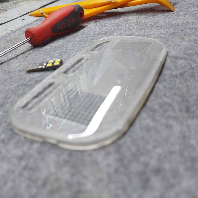

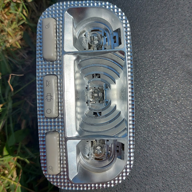

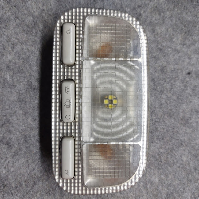

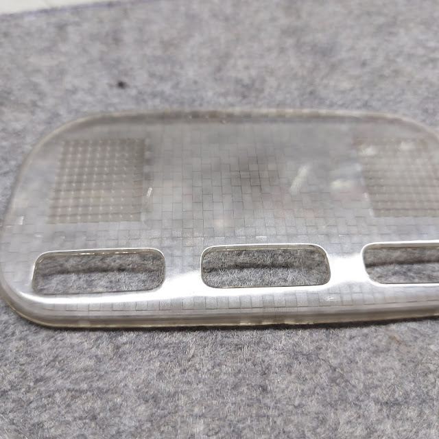

    Tavan laması içi dışı çok kötü durumdaydı, içine bir led takmışlar kapı açılınca mahalle aydınlanıyor içerideki de geçici körlük yaşıyordu. Std sarı dipsiz ampülleri taktım şahane oldu.
    ilk hali,
    Camda önceden kalan bir çatlak var, ileride bir gün değiştiririm aciliyeti yok.
    Hemen polisaja 2 damla pasta sürüp azıcık parlattım.
    Bunun öncesi yok ama şu sarımtırak kısımlar ful simsiyahtı yıkadım,
    Normal ampülleri taktım monte ettim.

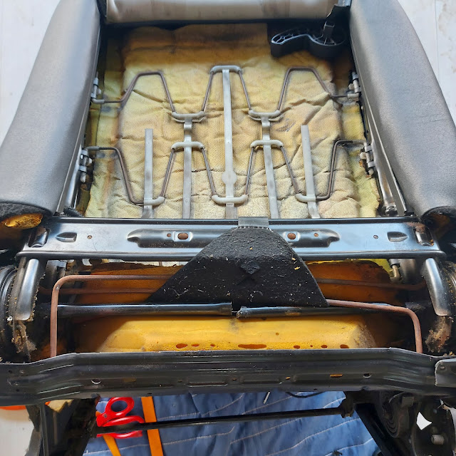

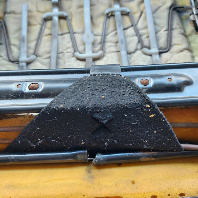

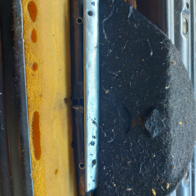

    Sürücü tarafı koltuk yatarı çalışmıyordu, koltuğu söktüm,
    Koltuk altı kabloları da darmadağınık, manayla içini de süpürdüm iyi oldu.
    Koltuğun sağ taraf yatırma kolu içi kırılmış, baktım burada kelepçe iş görecek çalışma payı da var, taktım geçtim. Kullanılmaz hale gelince orj kolu alır takarım.
    Koltuğun yatmamasının sebebini çok geçmeden buldum, iki taraftaki kolla senkronize çalışan bir mil var, ortadan kırılmış.
    Eldeki imkanlar ile (geçici süreliğine) bunu onardım.
    Üzerine sac bir parça kestim, 2 yerden vidaladım. (Keşke 4 vida atsaydım)
    Şuraya videoyu bırakayım belki birine bir faydası olur.

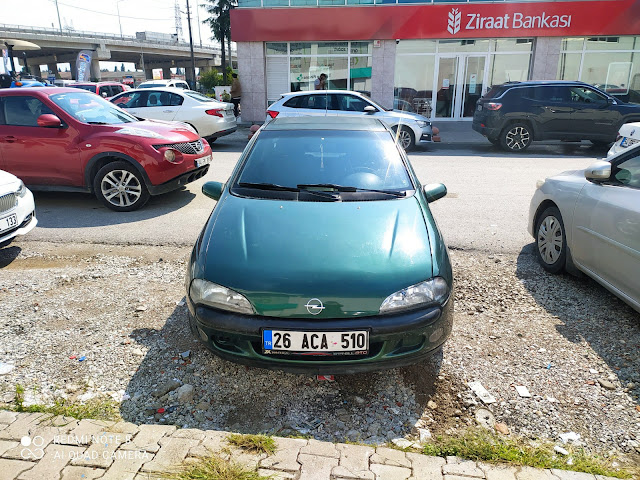

    Ve benim adıma beklenen o gün geldi Kısaca neden beklenen o gün anlatayım, yıl 97-98 ben de 12-13 yaşındayım.

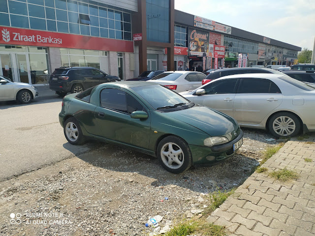

    Ezelden beri zaten arabaları seviyoruz ya, mahallede laci bir tigra gördüm. O yıllara göre inanılmaz fütüristik bir tasarımı vardı, bence hala çok güzel.
    O gün ileride bir zaman bundan alacağım demiştim, işte o gün dün geldi ve artık bir tigra nın ruhsat yaprağında adım yazıyor
    Tigra alma yolunda aslında başka bir araca kapora göndermiştim ama araçla ve sahibi ile ilgili bir sürü sorun çıktı o arabayı alamadık.
    Sakarya da bir tane kırmızı baktım, kaput açtım kapattım ve koşarak uzaklaştım.
    Daha sonra gebze de bir tane gri baktım, araba maalesef 2-3 defa ölmüş durumdaydı.
    En son eşime sanırım biz bu tigra sevdasından vaz geçeceğiz derken, renginden dolayı yok yahu bu da alınmaz dediğim arabaya bakmaya gittim.
    Uzak yerden araç almak dert, izin işi dert, araçlar zaten %100 söylendiği gibi çıkmıyor. Tigra da zaten felek ile çember ilişkisi açısından ilk 5'e girecek bir araba
    Bindin inceledik 98 model araca göre (bence) makul sayılabilecek sorunları var. Hatta 1 tık da fazlası var ama zamanla hallederiz diye umut ediyorum.
    İlanlarda ve sokakta hatırladığım kadarıyla bu renk bir tigra daha önce görmedim. Aklımda bile olmayan bir renkti açıkçası.
    Aracın önden bir hikayesi var, zaten olmaması mucize olurdu, olmayanı da 2x rakama satılırdı.
    Kaput altını inceledim saçma sapan onarımlar görmediği belli ama bana biraz bak diyordu. Araba da lpg yok, zaten 2. araç olacak o yüzden lpg görmemiş olması sevindirdi.
    Genel olarak iç kondüsyonu güzel durumda, koltukları yeni yapılmış belli. Ben yaptırsam çok da tercih etmeyeceğim bir desen seçilmiş, hatta ilanda görünce çok sinir olmuştum.
    Ama enteresan şekilde araca bindiğimde o kadar da kötü gelmedi, hatta bir süre sonra sevdim.

    Koltuk konusu kesinlikle doğru, insta da birisi vtr koltukları koymuş bayıldım, set olarak denk gelse alınması lazım aslında, aşırı iyi o kotuklar.
    Suzuka jantları ben de beğeniyorum ama basık + 50 yanak lastik ile aşırı konforsuz, üzüle üzüle 1 ay içinde 14 leri takacağım.
    Seneye de 185 55 16 almayı planlıyorum lastik olarak.

    Teşekkür ederim, kesinlikle kullanışlı. %99 şehir içi kullanıyoruz zaten, bizi uzun süre memnun eder. o bozulacak biz yapacağız

    Tip olayı aşırı göreceli bi kavram, eşim mesela ka kadar beğenmedi, Ka nın poposu daha güzelmiş
    Ben memnun kaldım, özellikle dün akşam önleri biraz daha yükselttim. Konfor 1 tık arttı. Çok basık araç bana göre değilmiş onu anladım.
    607 den sonra zaten bindiğim hiçbir araba da konfor gözetmedim. c2 de de doğuştan yok
    Biz sevdik henüz 6. günümüz kendisiyle, sorunsuz sıkıntısız bineriz umarım.

    Hayırlı olsun.Yanlış görmüyorsam, genleşme kabından termostat üst yuvasına gelmesi gereken ince hortum da yok.
    SAKARYA
    9.412
    135 Post(s)
    Alıntı 220T Nickli Üyeden Alıntı Mesajı göster
    Var aslında, ama açıdan dolayı sanırım çıkmadı. Ama çok ince bir hortum var, ilk gördüğümde şaşırttı beni.

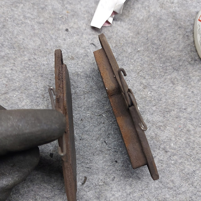

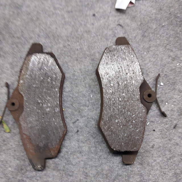

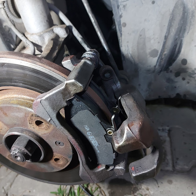

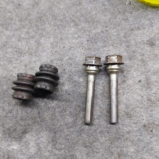

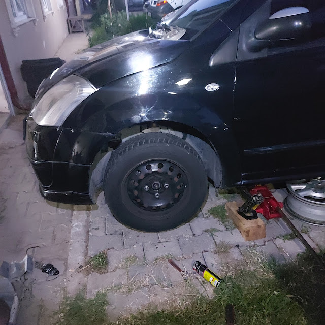

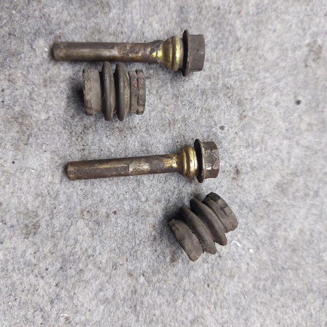

    02.09.2021 de aracın ön sağından gelen sese istinaden, gittim disk+ balata aldım.
    Akşam geldim söktüm, diskler iyi durumda, sol tekerde disk + balata iyi. Sağ tarafta ise enteresan bir aşınma var.
    Kaliperde jant dışına bakan taraf fazla aşınmış, pim leri kontrol ettim sıkıydı, sanırım bundan dolayı bir sorun var. Yoksa böyle aşınması anlamsız.
    Söktüğüm pimler,
    Matkap ucu tel fırça ile temizledim, gresledim yerine alıştırdım ve montajladım.
    2 tarafın da balataları değiştirdim, hidroliğin havasını aldım yeni hidrolik ekleyip sistemdeki pis hidroliğin bir kısmını çıkardım.
    Sonra kışık takıp denedim, suzuka dan sonra gerçekten olmadı, ama kışın bunlarla dolaşacağız.
    Ha bir de ön tekerleri eve gitmeden lastikçi de makinayla söküp elle sıktım, gel gelelim ön 2 lastikte de 1 er tane bijon eksik çıktı. Bijonları buldum akşam alıp takacağım.
    Bijon neden eksik olur onu hala çözemedim, 20 TL lik malzeme yahu.
    Yeterli vakit ve yedek araç olmadığı için sadece balata değiştirdim. Daha sonra bu alanları yeniden söküp hem boyayacağım hem de temizleyeceğim. Hidroliği de komple değiştireceğim.
    Ka ile giden plakalıklarımızdan yeniden sipariş ettim ve taktım. Silecekleri de manayla değiştirdim, zira kauçuğun bir kısmı kopuktu.

    Teşekkür ederim, asıl uğraş konusu 11 eylülden sonra Tigra geliyor son dk bir aksilik çıkmazsa.
    Ben çok km yapıyorum vtr alsam LPG şart, o yüzden bagaj iptal olacağına dizel alalım dedik. İyi de ettik, ikimiz de düz vites araba kullanabiliyoruz sorunsuz.
