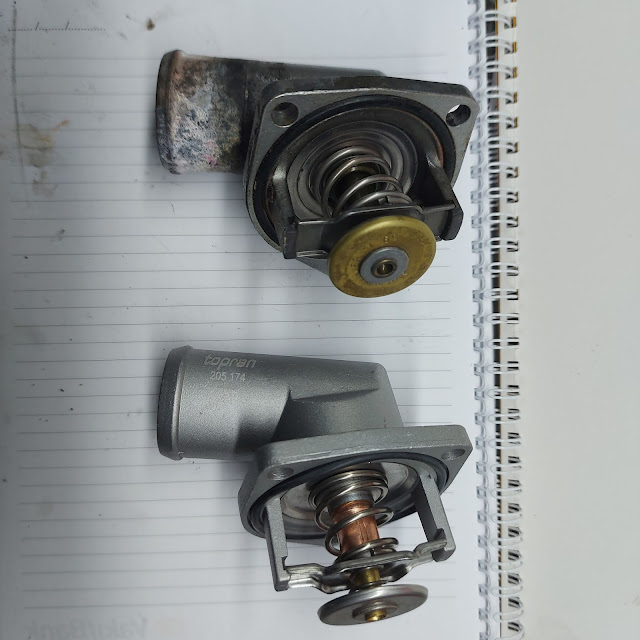

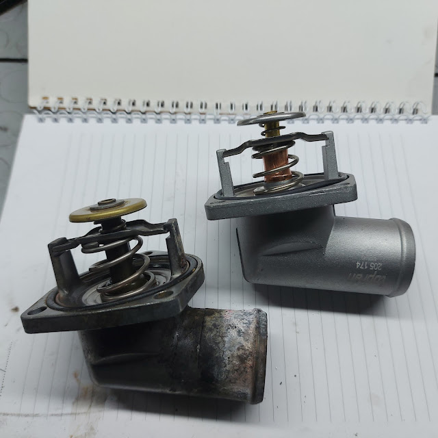

    Sonra termostatı söktüm fena durumda değil ama yeni yenidir, eskisi dursun kenarda derece kontrol ettim 92 ikisi de.

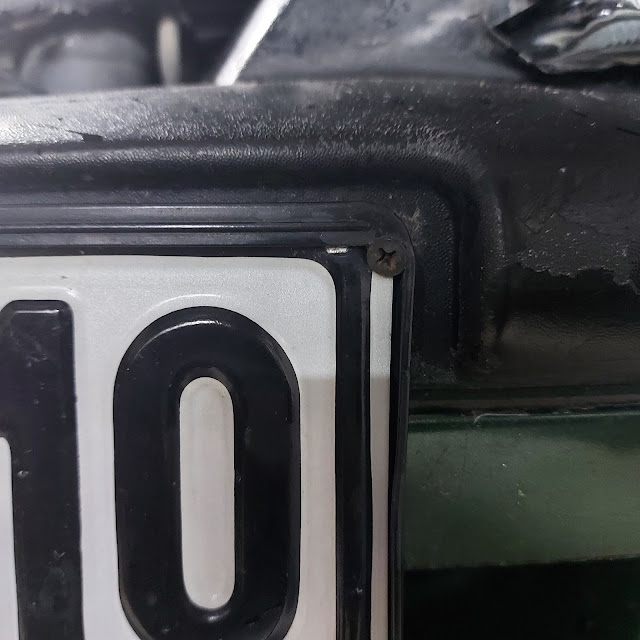

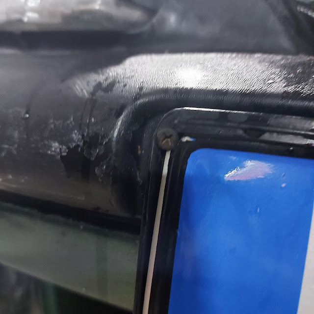

    Plakalıklarım geldi, söve söve plakayı söktüm. Adam köşeden vida atmış ya, çıldırmamak elde değil.

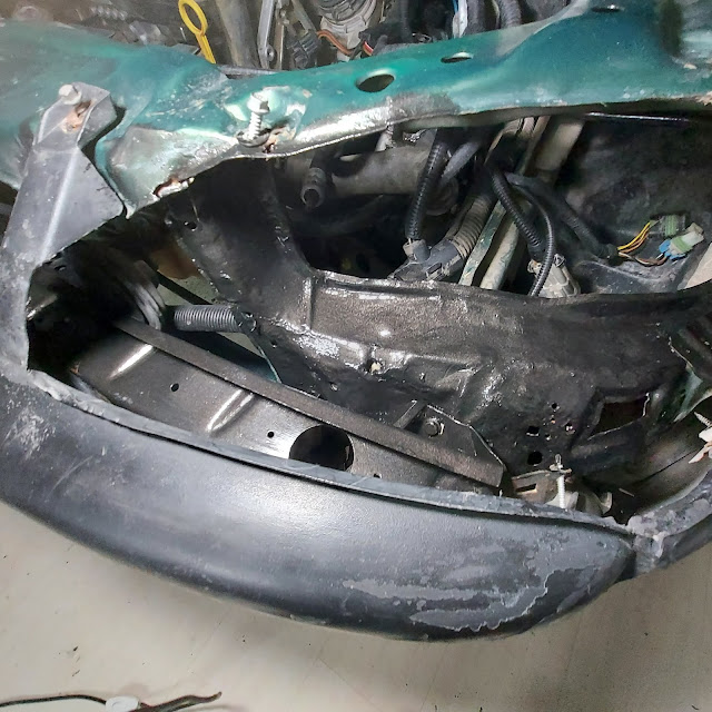

    Ön far kısmından bir hasar almış onarmışlar ama boya yapılmadığı için pas olmuş bir bölge var, orayı spot boya yapacağım.

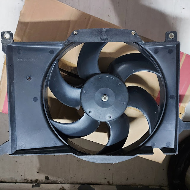

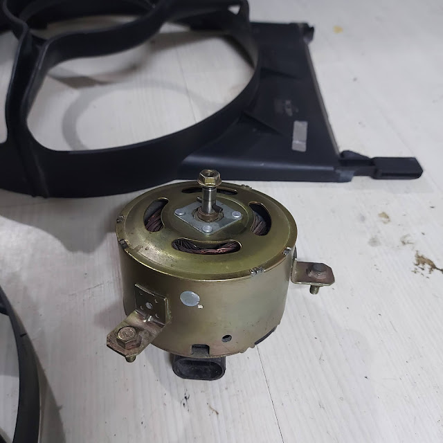

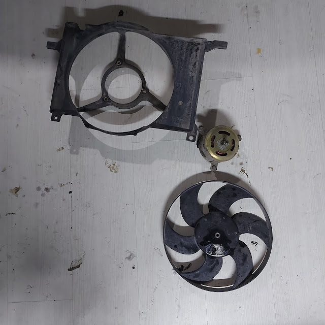

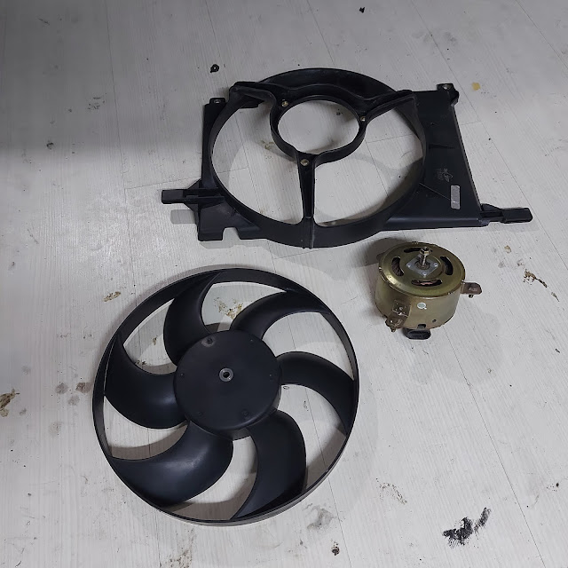

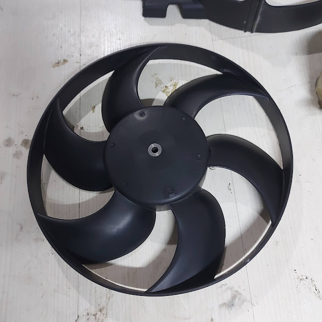

    Fan'ı sökmekle kalmadım bir de parçaladım temizledim topladım.
    Temizzzzzzzzzzz...

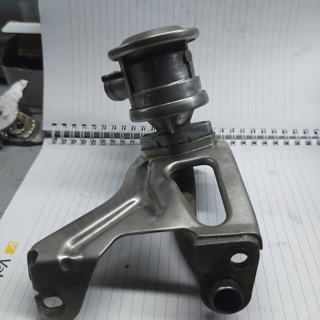

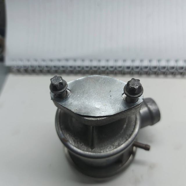

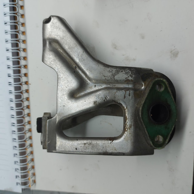

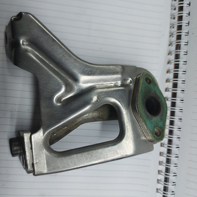

    En iyi egr kör olan dediler. Ben de egr yi körledim ve bağantı ayaklarını temizledim.
    Şu foto da görünen anahtarları açmak için ek takım almam gerekti. Opele özel sanırım bunlar daha önce hiç lazım olmamıştı.
    Ka ya parça üretmek için aldığım dik matkap daha çok tel fırça görevi görüyor. Dönen fırça sabit olunca ufak parçaları çok güze temizleyebiliyorum.
    Pis hali
    Temiz hali
    Egr bağantıları vs.

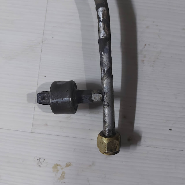

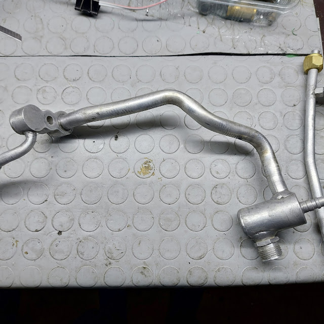

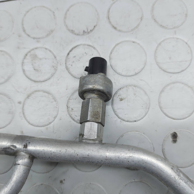

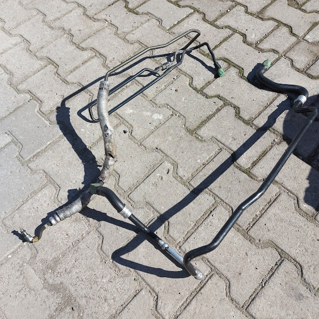

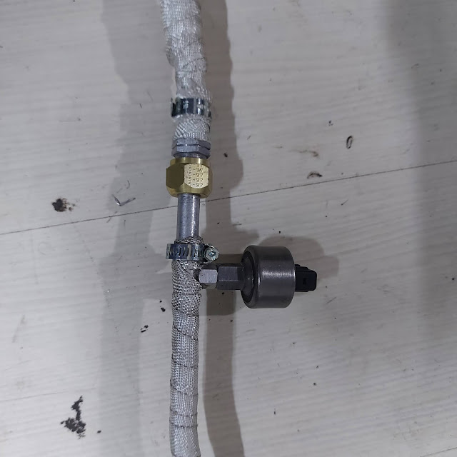

    Klima borularını sökmüştüm *****, onları da temizledim. Nasıl yağ kir içindeydiler anlatamam.
    Borlarda fizikse bir bozukluk yok, kırık yırtık gözle görüşür bir delik vs. Basınçlı hava ile henüz test edemedim. Ama sorun yok gibi geliyor.

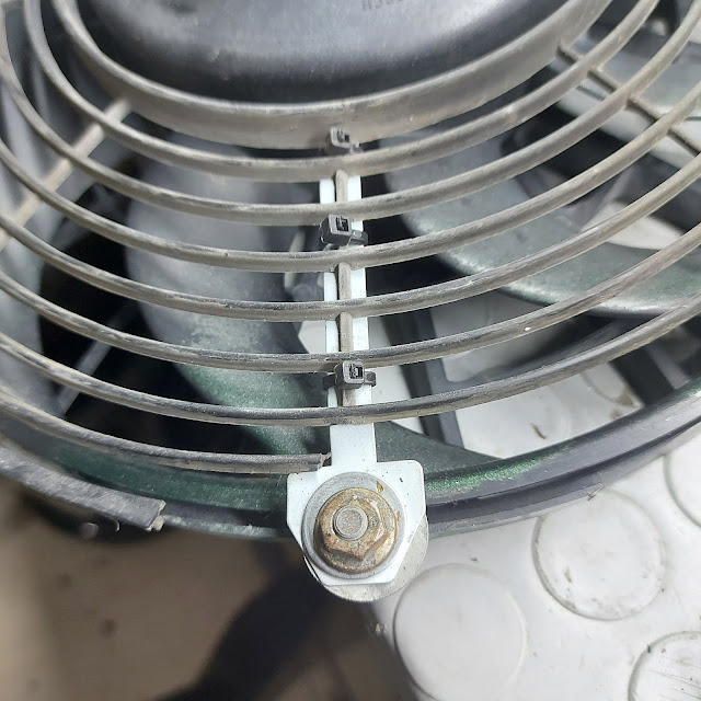

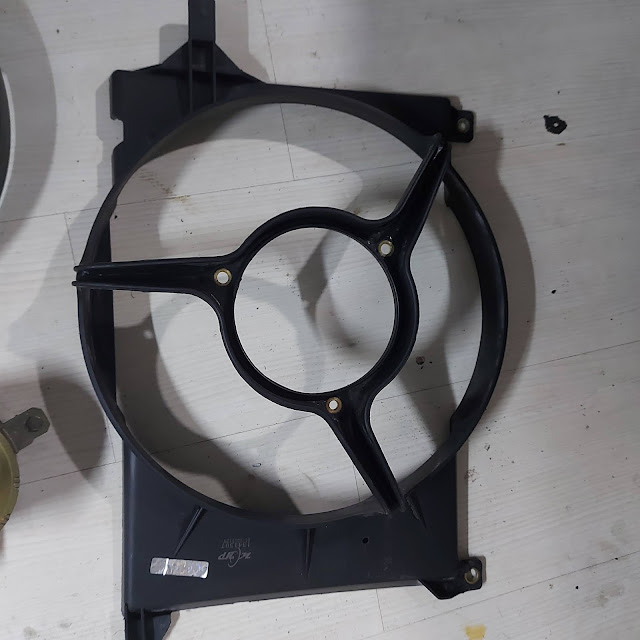

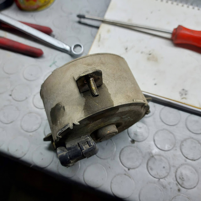

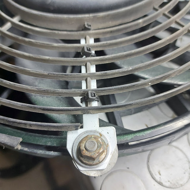

    Fanın önünde bir koruma ızgarası var, ızgaranın bir ayağı kırılmış ve ızgara fana sürtüyordu dönerken. Teyp sökme aparatından çok güzel sağlam bir ayak yaptım orj gibi oldu.
    Fanı toplayıp radyatöre monte ettim.

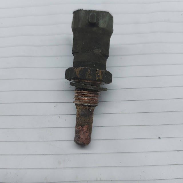

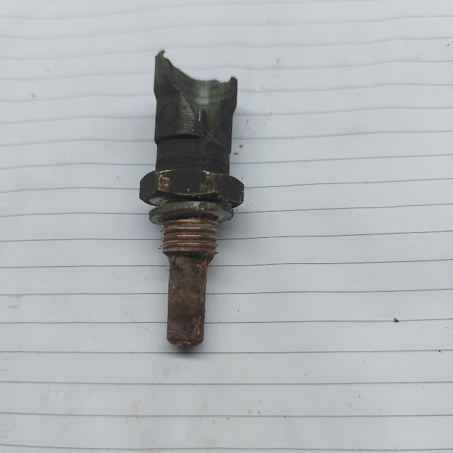

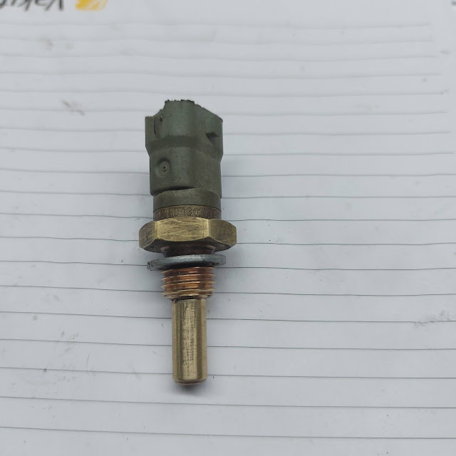

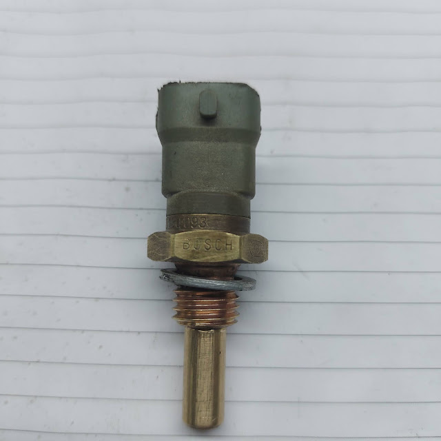

    Sonra arabaya bakarken termostat yuvasında ısı ölçen müşür gözüme çarptı. Uzun süreli su kullanımından durumu pek iyi değildi. Hayata döndürdüm.
    Lütfen arabanıza sadece SU koymayın, sistemi mahvediyor su.

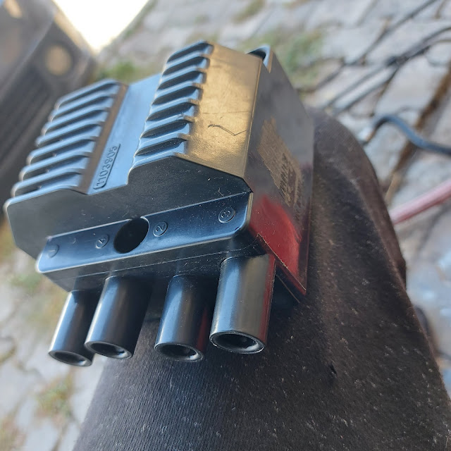

    Temizlendi zımparalandı, araç üzerinden şuana kadar gm olmayan bi bu bir de bobin çıktı.

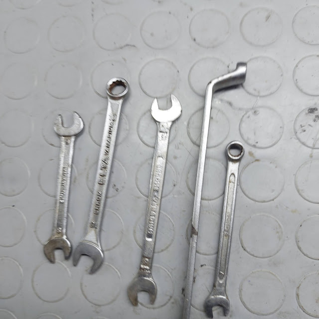

    Lastikleri sökmek için elektrikli somun sıkma aldım 300nm tork sağlıyor. Gel gelelim lastikleri sökmedi.
    Neyse dedim gideyim bir boru alayım bijon anahtarına takar sökerim. Yol üzerinde bir hurdacı denk geldi boruyu kestirdim aldım.
    Çıkarken anahtarlar gözüme çarptı dedim bunlar satılık mı, evet dedi satılık ne kadar dedim. 30 TL KG dedi,
    içinden aşağıdaki anahtarları ayırdım 400 gram 10 TL verdim çıktım. 10mm anahtarım kayıptı izeltaş alayım derken kalmıştı 30+ vermek istememiştim. 10 TL Ye 7-8-9-10 takım almış oldum.

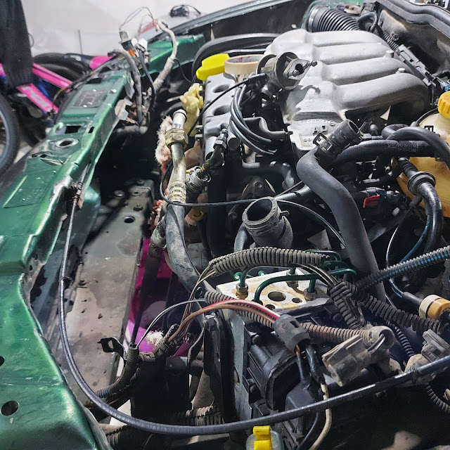

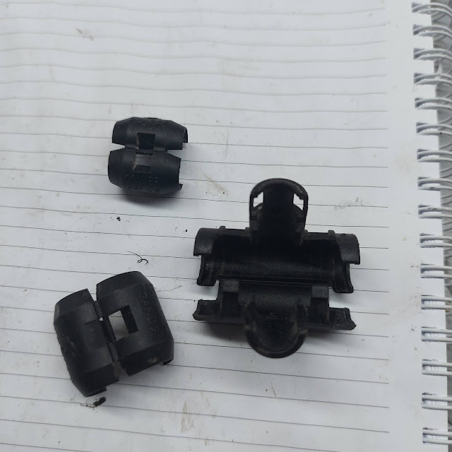

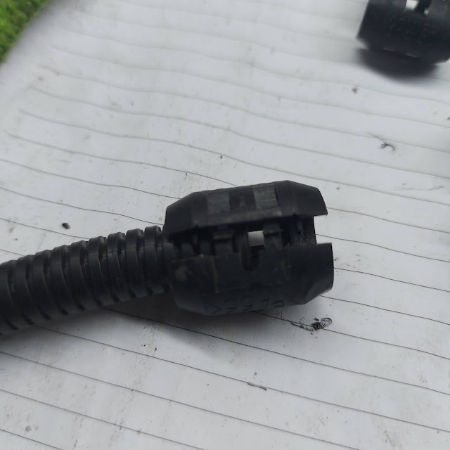

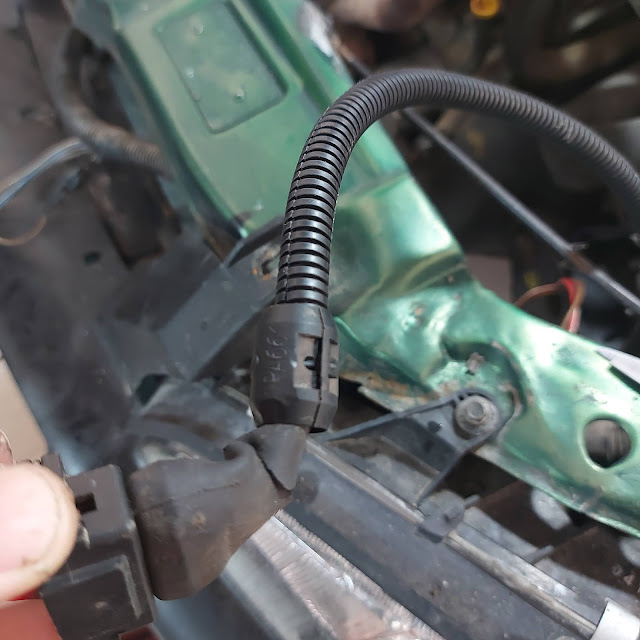

    Spiral hortum bağlantılarını opel çok iyi yapmış. Genel olarak tesisat anlamında da ford ka ve mondeo dan gerçekten daha iyi.
    Malzemeleri nette aradım bulamadım, adını sanını bilen varsa yazsın lütfen. Çok başarılı ürünler.
    Bu şekilde spiral hortumun ucuna takıyorsun, kablolar çıkmıyor dışarıya.
    Bir başka örnek,
    T bağlantının spiral üzerindeki görüntüsü,

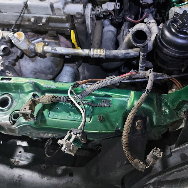

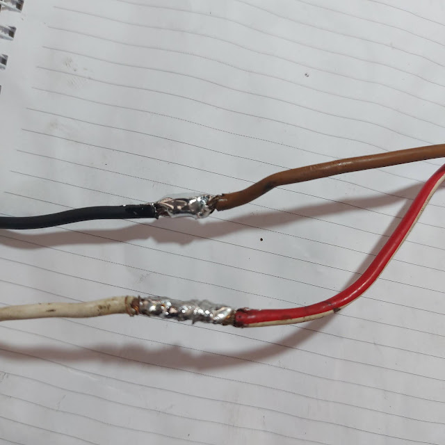

    Koca tesisatta sadece 2 yerde lehim işi çıktı, gerçekten ben bile şaşırdım 98 model araçta enteresan şekilde her şey yerli yerinde.
    Spiralleri yaptıktan sonra üstünden 1 kat da bez bant geçtim, gayet uzun ömürlü oldu diye düşünüyorum.

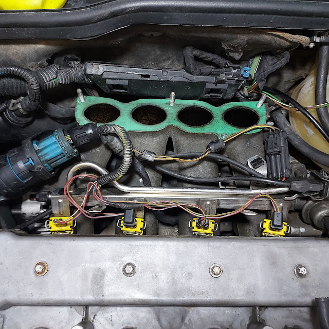

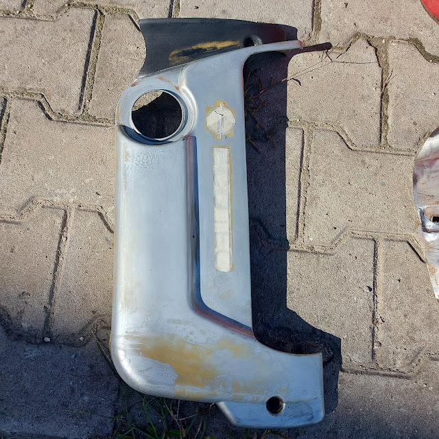

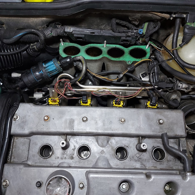

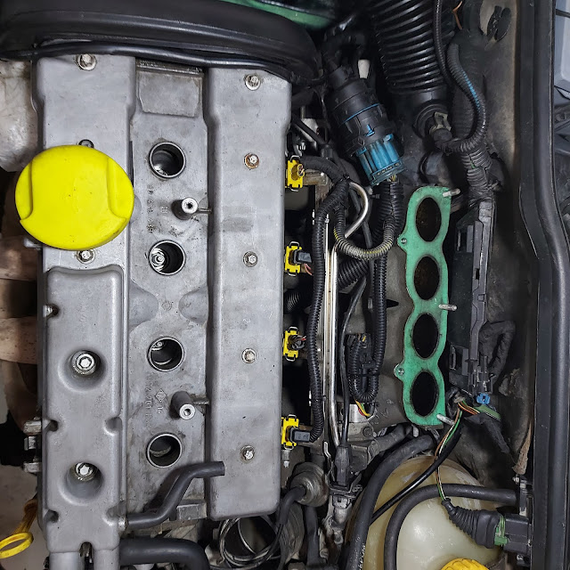

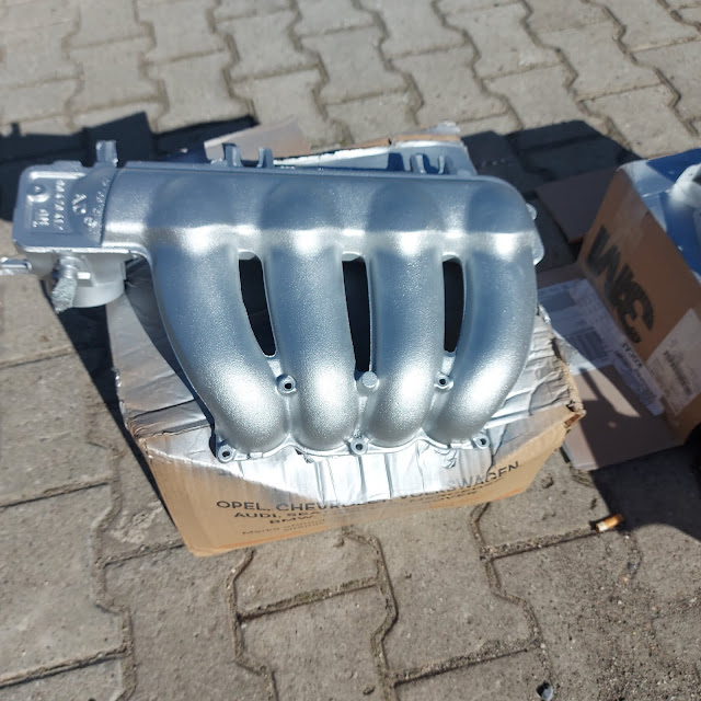

    Kaput açıkken emme man. ile göz göze geldik, işin aslı enjektör tesisatının durumunu görmek istedim. Mondeo da bu tesisat ile çok uğraşmıştım.
    Emmeyi de sökerim manayla boyarım dedim.
    Emmeyi söktükten sonra alttan çıkan tesisat çok çok iyi durumdaydı sadece pis ve kablo üzerindeki spiral hortumlar yoktu.
    Pis halinin fotosu yok, enjektör soket renkleri görünmüyordu öyle düşünün.
    Egz. sensörüne giden kabloyu ve diğer kabloları izole ettim.

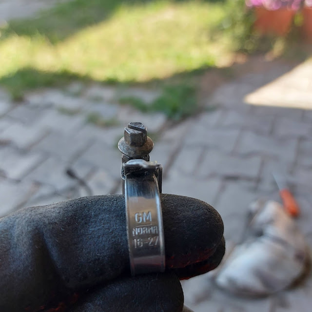

    Yağ haznesinden çıkan kelepçeleri değiştiririm diyordum ama gm yazsını görünce kalsın dedim.
    Araç üzerinden çıkan oe olmayan bobin.

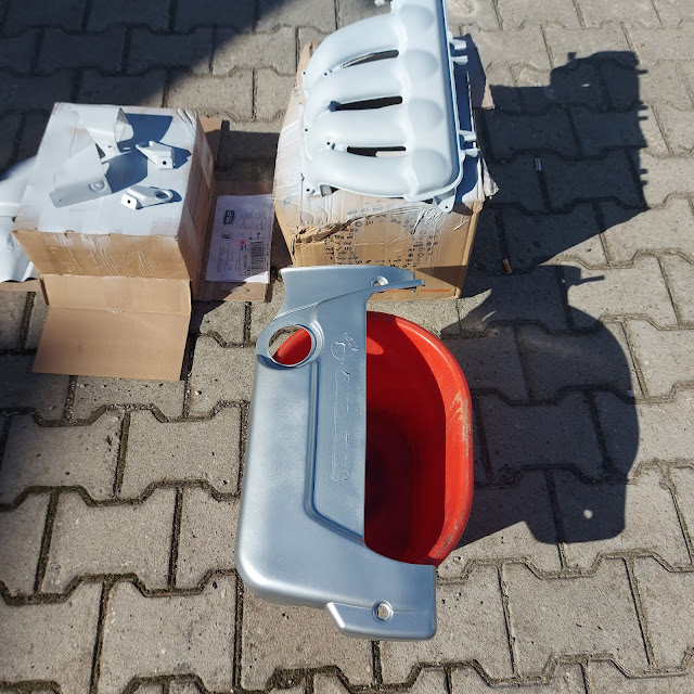

    Emmeyi sökünce iç dış yıkadım.
    Boya öncesi temizlik.
    Yazıyı boyamaya kıyamadım üzerini maskeledim.

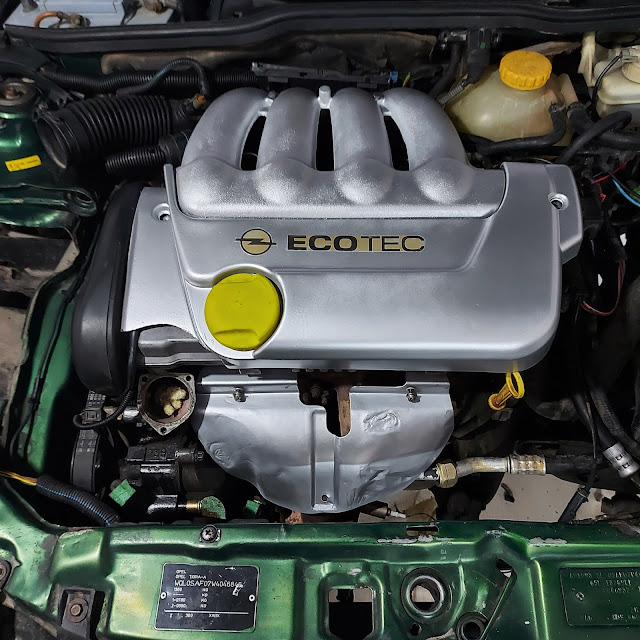

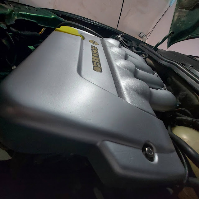

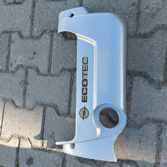

    Kapağı yazıya yakın boyayabilmek için maskeledim sonra da yazı üzerinden bantı kestim.
    Astar attım, motip in astarını aldım. Ürünü oldukça beğendim.

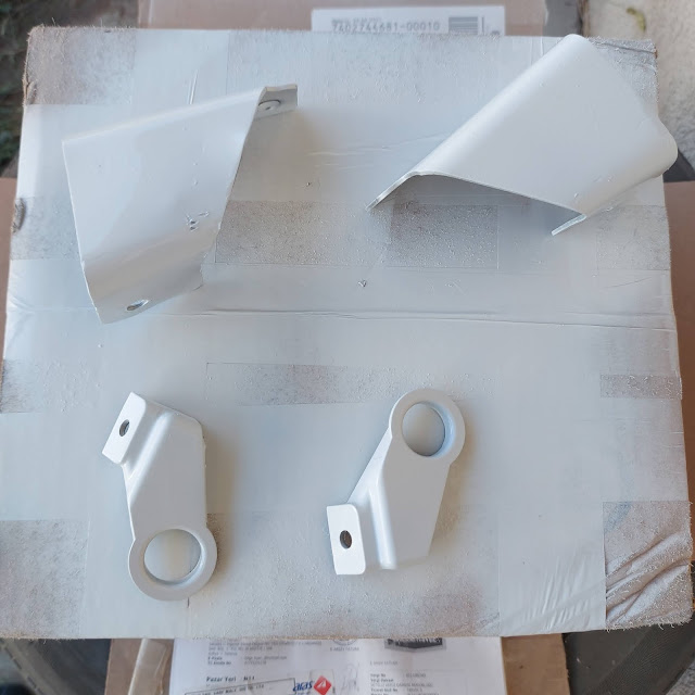

    Egz manifoldu ısı kalkanı,

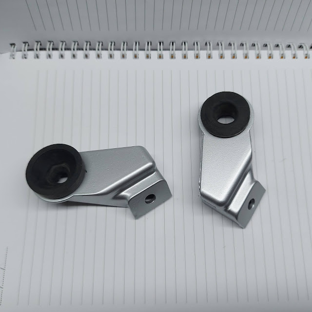

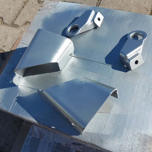

    Fan ayakları, orj ayaklar oldukça değerliymiş, basit parça ama olmayınca kıymetli işte.
    Manifoldun astarı,
    Genel bir kare,
    İlk astarladığımdan boyamaya başladım.
    Manifold çok güzel oldu.
    Meşhur ayaklar,
    İnce detaylar, söktüğüm her vidayı tel fırça ile temizledim parlattım.

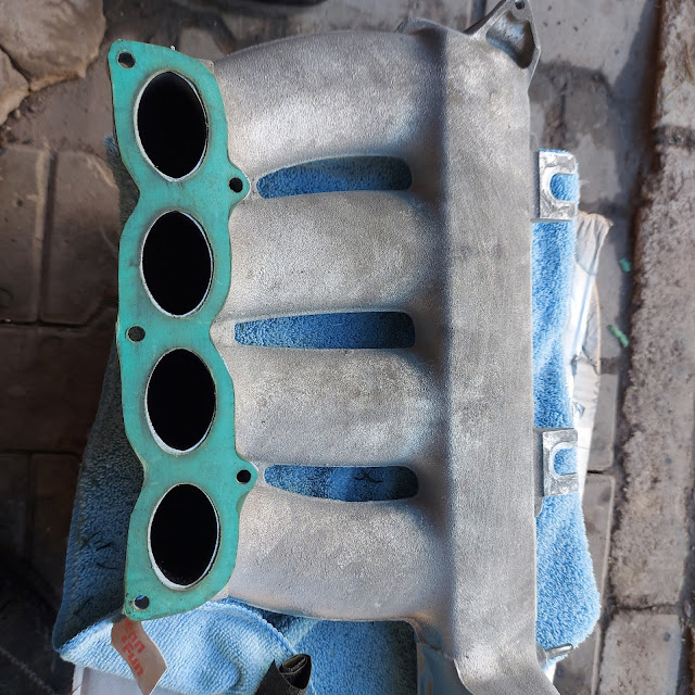

    Manifold için kestikleri klingrit conta çapı manifold deliklerinden daha dardı. Bunu ayarladım. Araç olması gerekenden daha az hava alıyordu kısacası. Mantzel takana kadar böyle devam.
    Kuruduğu gibi araç üzerine getirdim.
    Monte ettim, plastik kapağın sol ön kısmı kırık maalesef.
    Deneme amaçlı tüm boyadığım parçaları koydum, eski haline göre daha iyi oldu.
    Plastik kapağı sabitleyen 2 delik var, saçma sapan bir vida vardı, eldeki vidalardan 2 tane kendinden somunlu cıvatayı uydurdum. Gayet orj gibi oldu.
    Ön 2 far tarafında da düzeltme var. Şase de ve panelin alt kısmında bir şey yok ama üst kısım ustacık!!! lardan nasibini almış.
    Far üstü panel kısmını delmişler de delmişler. Sinir bozucu.
    Neyse far arkasında onarım gören paslı bölgeleri temizledim hammerite denilen pasa karşı etkili boya uyguladım.
    Zaten işlem olduğu için ileri de boya olup olmamasını dert etmedim. Paslı olacağına boyalı olsun.

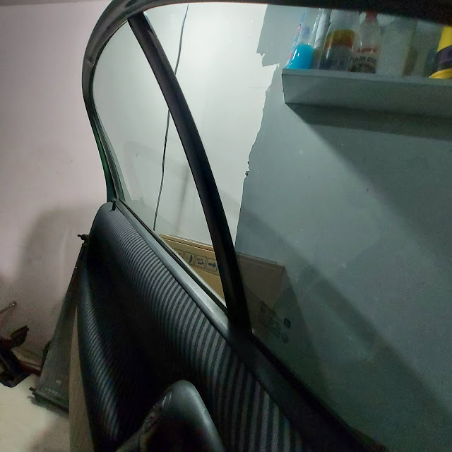

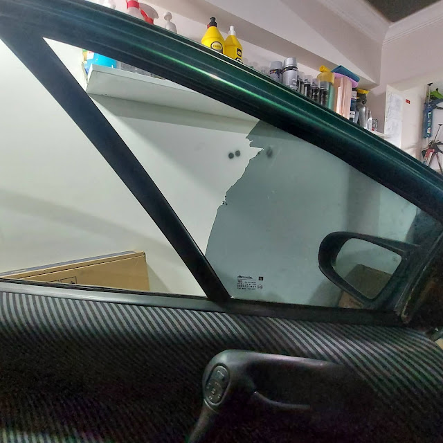

    Daha sonra filmleri sökmeyi denedim, sürücü tarafını sorunsuz hallettim. Yolcu camı hariç tüm camların gm olması güzel.
    Ufak camı sökmek ciddi uğraştırdı. Bu camlara kendim film yapacağım ta 607 de kalan 1 top film var onu tüketeyim manayla.

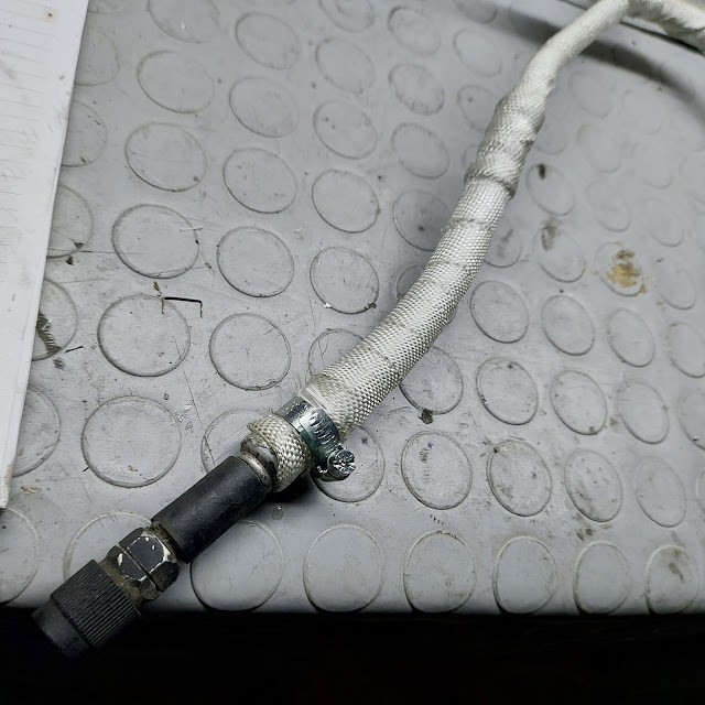

    Bu modellerde klasik bir soğutma sistemi sorunu varmış, radyatörü sökünce ben de ilk defa görüyor olmama rağmen sorunun olası olduğu fark ettim.

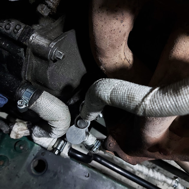

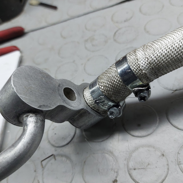

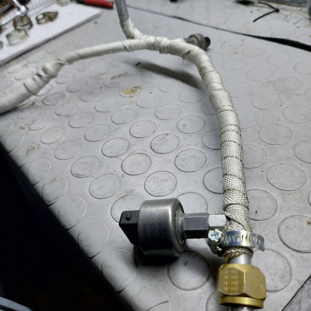

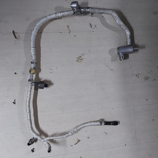

    Klima kompresöründen çıkan 2 boru egzoz manifolduna 3-4 cm kadar mesafede duruyor. Kaput içinde zaten el oynatmak zorken o sıcaklıkla bu boruların sağlıklı kalması ya da en azınsan içinden soğuk geçerken dışından ısıtılıyor olması kaçınılmaz. O yüzden bunları takmadan önce amnyant ile sarmak istedim.

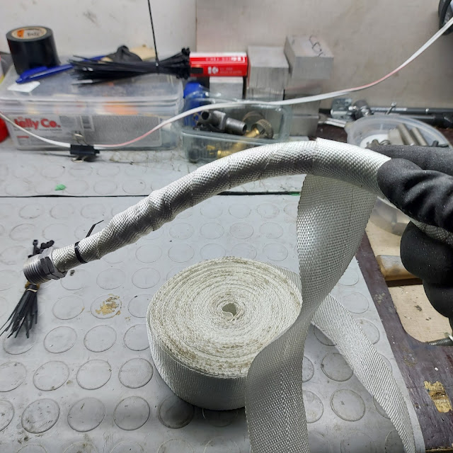

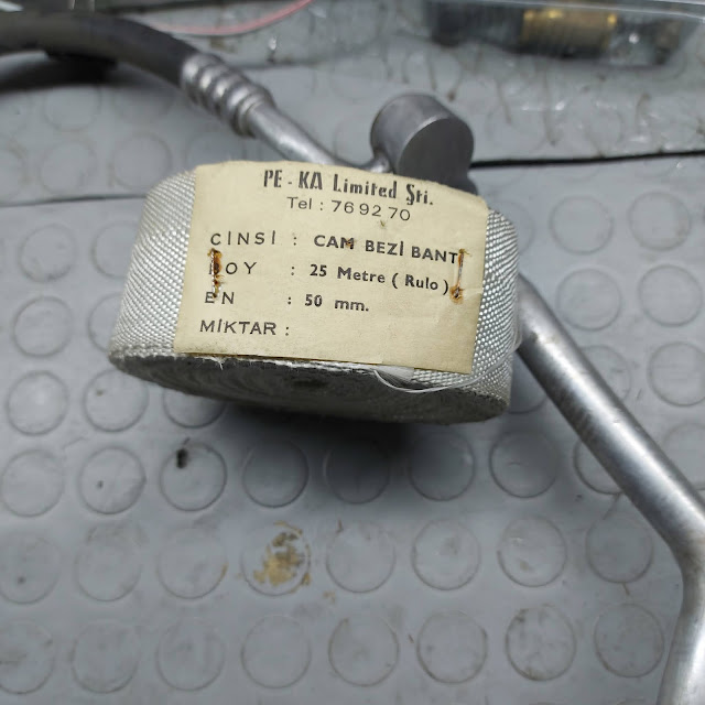

    Daha önce amyant ile ilgili bir tecrübem yok ama faydası olacağını düşünüyorum.

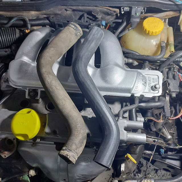

    Önce radyatör alt hortumunun motor tarafındaki kısmı hoşuma gitmedi bu yüzden yenisini almıştım. Eskisi bombe yapmış belki kullanılmaya devam edebilirdik ama riske atmak istemediğim için değiştiriyorum.

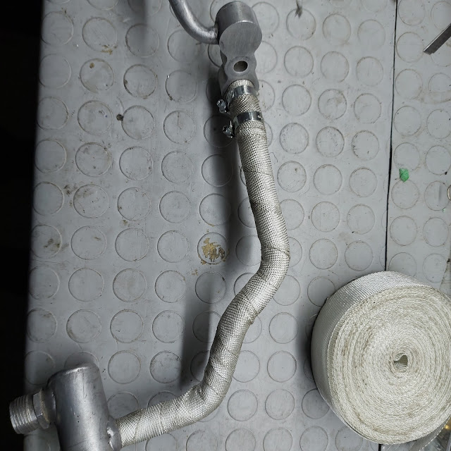

    Aldığım amyantın üzerindeki etiket çok ilgimi çekti beni 80 li yıllara götürdü resmen.
    25 metre aldım ne olur ne olmaz diye, araç üzerinde hemen hemen yarısını kullandım diyebilirim.

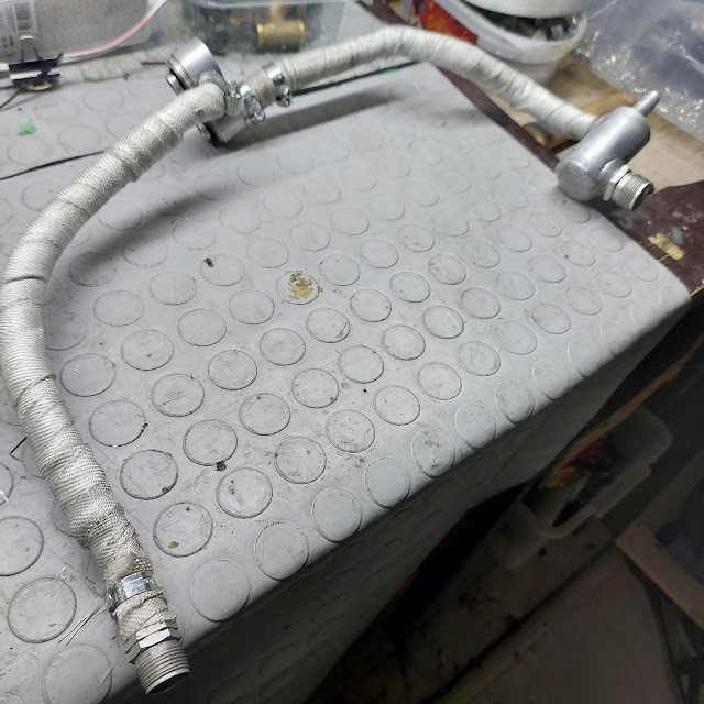

    Kompresör çıkışındaki borulara 3 kat daha uzak olanları da 2 kat sardım. Sarfiyat bu yüzden fazla oldu.
    Bazı boruların üzerinde içi bez dışı aluminyum sprial hortum benzeri bir malzeme vardı, hepsini çıkardım attım.
    Elimde ford ka ya ürettiğim parça için aldığım bir sürü kelepçe vardı manayla onları da kullanmış oldum. 16-25 kelepçeler tam oldu.
    Bu parça 3 tur sarılmış durumda, umarım faydası olur. Boruların fiziki durumları da oldukça iyi gerçekten.
    Şurası ulaşması zor bir alanda olduğu için ileride açılma riskine karşı 2 tane kelepçe ile sabitledim.
    Tek kişi amyantı sarmak çok kolay değil özellikle parça büyük ise zorluyor. 2 kişi yapılsa çok daha kolay olur.
    Sarmaya devam,
    Kompresörün üzerine takılan parçamız. Dediğim gibi bu parçayı özellikle 3 kat sardım.
    Bu da egz. manifolduna daha uzak geçen borulardan bir tanesi,
    Bu boru 2 parça aslında ama dışarıda sıktım araca öyle taktım. 2 parça olması hasar anında değişim için güzel düşünülmüş.

    Manifoldla olan yakınlığı görmek adına bir iki görsel ekleyeyim.
    Bu rakoru sökmek için hiç güç harcamadım çünkü gevşekti. Bir umut eğer kompresör çalışıyor ise sadece gaz basarak sanırım klima işini halletmiş olacağım.
    Topladıktan sonra ilk iş klima gazı basmaya gideceğim, deneyelim bakalım ne olacak.

    Bir de alt kısımda viraj lastiklerimiz bakım ister onları da alıp bakımı tamamlayacağım. Umuyorum ki sorunsuz sıkıntısız ağız tadıyla bineceğiz akabinde.
    Ha tabi bir de kozmetik işler var, tampon orta kısımları / ayna kapamaları / tavan çıtaları / kapı kolları siyah kısımları siyah boyayacağım, cam filmi yapacağım.
    Bunlardan sonra da sunroof'u söküp dağıtıp o esnada tavana folyo çekeceğim. @TLH hazır ol bana yardıma geliyorsun
    Bu günlük bu kadar diyelim, yarına bakıcaz artık.

    Net bir şekilde yaptıkça gelişiyor. Zamanla ilgili sıkıntı da olmayınca işin kalitesi gerçekten artıyor, sakin sakin yayıla yayıla yapıyorsun. Hem keyifli oluyor hem de çıktısı iyi oluyor.
    20 dk sadece klima kompresörünün üzerindeki yağları temizledim takmadan önce, fotolarda görünmeyen o kadar çok zaman alan incik boncuk iş var ki.
    Dün gece dükkanı 00.15 de kapatmışım

    Ben o lafa pek inanmıyorum, mondeo 107 lerde çalışıyordu mesela.
    Araçla hepi topu 50 km yapmadan garajda sökmeye başladım. Neyse 95'i geçmiyor olması gerek diye bilgiler okudum nette.
    Biraz sıkıştırdım 90 lara çabuk ulaştı, sıkışık trafikte de 95+ çalıştı. Temizlik için zaten sökecektim ama sökünce radyatör kırığını gördüm değiştirdim.
    Önceki radyatör ile yeni arasında üretim farkı var, bu işi izmirde iyice yapan bir arkadaş var onun videolarında bahsettiği dar aralıklı ve sık olan radyatör takın diyordu.
    Ben de ondan aldım foto da fark belli birinde 13 kanal var suyun geçtiği diğerinde 24 kanal (yeni de 24)
    Bence sıkıntı şurada klima fanı çok büyük, aracın su radyatörüne hava gitmesini zorlaştırıyor, bir de egz manifoldu radyatöre çok yakın, onun da negatif etkisi var diye düşünüyorum.
    Ben radyatör hortum ve sıvı değişim sonrasında olması gereken değerde çalışacak diye umuyorum bakalım göreceğiz

    28.08.2021 Günceli olsun, Her şey yerli yerinde muntazam şekilde duruyor, en sevdiğim.
    Akşam deneme amaçlı su koydum araca ama marş yapmadım. Zira direksiyon hidroliği 2 farklı üründen az az vardı karıştırmak istemedim, bir de tarihi eskiydi ikisinin de.
    O yüzden bu gün hidrolik alacağım. Yağ tapası kare şekilde enteresan bir anahtarla açılıyor onu da sökemedim canımı sıktı, bu gün gidip bulayım alayım onu da.
