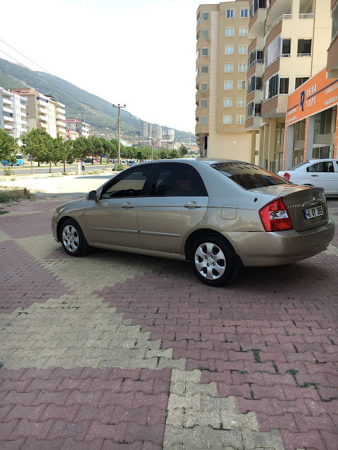

    Arabayı aldığımız ilk günden başlayalım.25 Haziran 2016
    Hemen arkadaki saçma etiketi söktüm , cam filmi yaptırdım , ön hoparlörler patlaktı onları Nakamichinin koaksiyel hoparlörüyle değiştim.
    Şöyle bir manzara fotoğrafı olsun.
