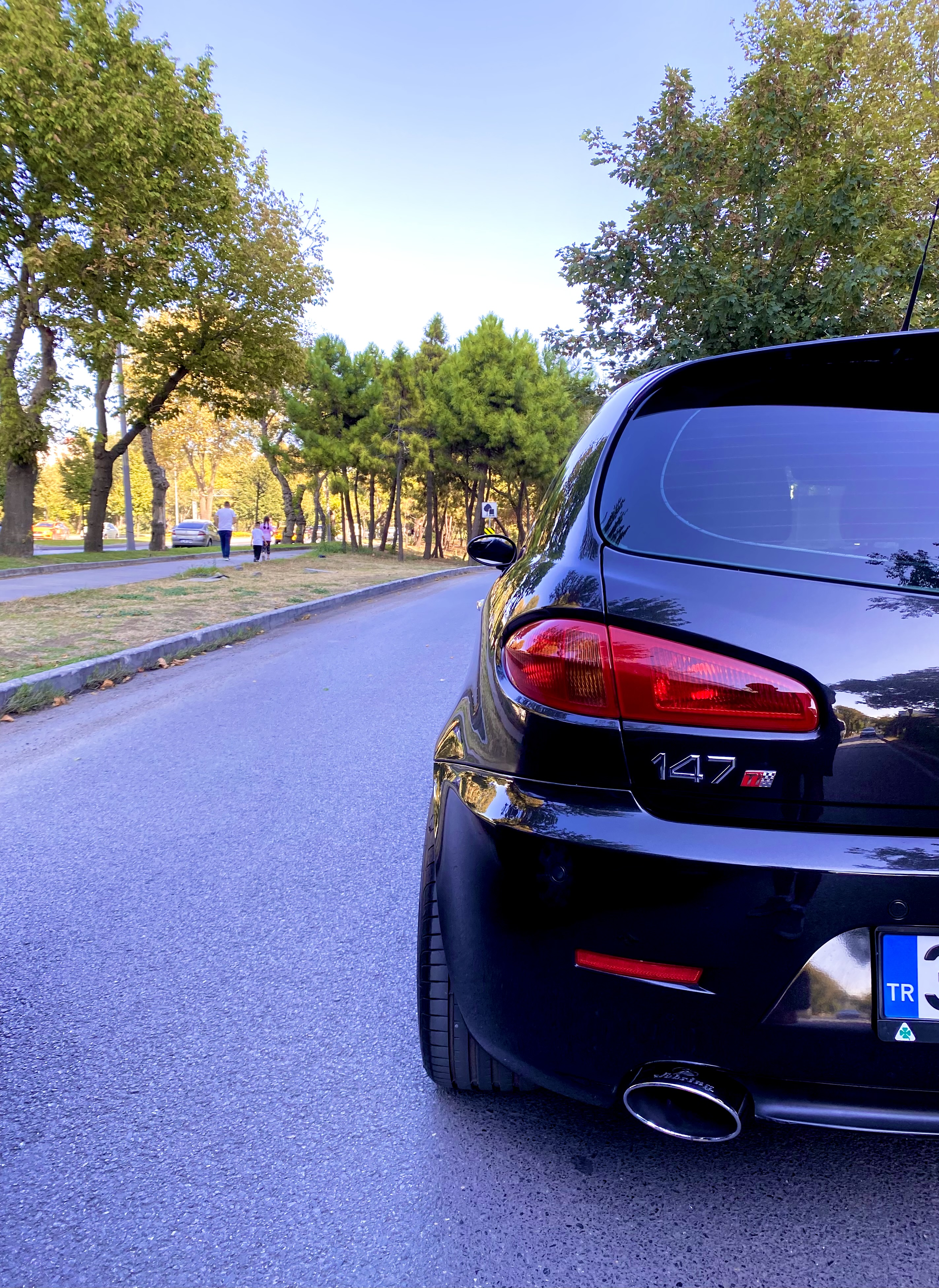

    Evet artık ti donanım olarak eksik kalmadı gibi birşey ,OEM Spoiler da ERH nin üzerinde yerini aldı. Birkaç hafta önce elime gelen spoyler boyaya gitti, tatile gittik geldik derken. Düne kısmet oldu montaj.
    Arka kısım ön tarafa göre çok hareketsiz kalmıştı. Bence tam tadında dengelendi. Oem in fiberler ile alakası yok cidden (depoda fiber spoyler 2 yıldır duruyor, takmaya içim elvermemişti) Bu çok içime sindi gerçekten. Yerine tam oturması, hafifliği. Herşeyiyle süper.
    Hem spoyler hem yapışacak yüzeyi ipa ile silip siyah dayson ile montajı yapıp bantladım. Bugün de fotolarını aldım
    147 İnsta: Kuti.147

    Kıçtan çok tatlı durmuş
    Artık yıka cilala bin kıvamına gelmiş, Allah kaza bela vermesin nazardan saklasın. Bi gün 147 alırsam sebebi bu araba

    Şart değil ama arkada spacer varsa çıkartılabilir, ya da bi 5 mm daha düşüğü tercih edilebilir gibi geldi
    Eski bir 147 kullanıcısı olarak ben yapamadım da siz yapın izleyelim, şu sağdaki çıkışı da açsanız ya

    Şiir gibi şiir. Yüzü hala eskimeyen bir araç 147. Aynı dönemin Corsa sı ( sanırım corsa C ) Polosu vs yanyana koyunca Alfa bambaşka duruyor.

    konsol trimler vs hersey cok guzel ama arkadan goruntusu gercekten muthis. Kazasız belasız..

    Öncelikle teşekkürler. Hiç bi jantta Spacer yok, jantın kendisi 8” genişlikte olduğu için o kadar dışarıda gözüküyor. Bu arada fotoda ki kadar dışarıda değil lastikler. Yakından çekince telefon biraz oynamış açılarla. Tam arkadan lastik hizasından bir foto eklerim.
    Sağ tarafta ki çıkışa son susturucu ekleyemiyoruz biliyorsundur eski 147 sahibiysen. Sadece kafa koyulabiliyor. Sebringin ses tonunu bozmak/kaybetmek istemem açıkçası.

    Teşekkür ederim, arkadan görüntü gerçekten keyifli oldu. Abartısız bi difüzör veya alt ek denk gelir mi bilmiyorum. Ama bu haline okeyim zaten

    @drago
    Bu açı daha gerçekçi sanırım

    Yanlış anlaşılma olmasın aracı beğenmediğim için değildi yorum, benimkisi biraz baharat tadında.
    Sebringe kıyamamak normal tabi, sadece görüntü için değmez muhakkak.
    Bahsettiğim olay şuydu:
    Ragazzon stainless steel Doppel-ESD 102

    Yok yahu yanlış anlaşılan bir durum yok ki beğenmeye de bilirsiniz herkesin zevki farklı olabiliyor.
    Aslında lastiği 225 değil 215 yapmam lazım dı. Ki yurt dışında bu jantı kullananlar ile konuştuğumda hepsi ısrarla 215 dedi. Ben dik kafalı Türk olarak 225 aldım haha. Tabi biraz da fiyat etken oldu. 225 ler çok daha mantıklı fiyat çünkü
    Çift çıkış yapan çok var evet. Ragazzonu Tr de bulamayız da zaten. Gerçi ragazzonun sesini de pek sevmiyorum açıkçası.
