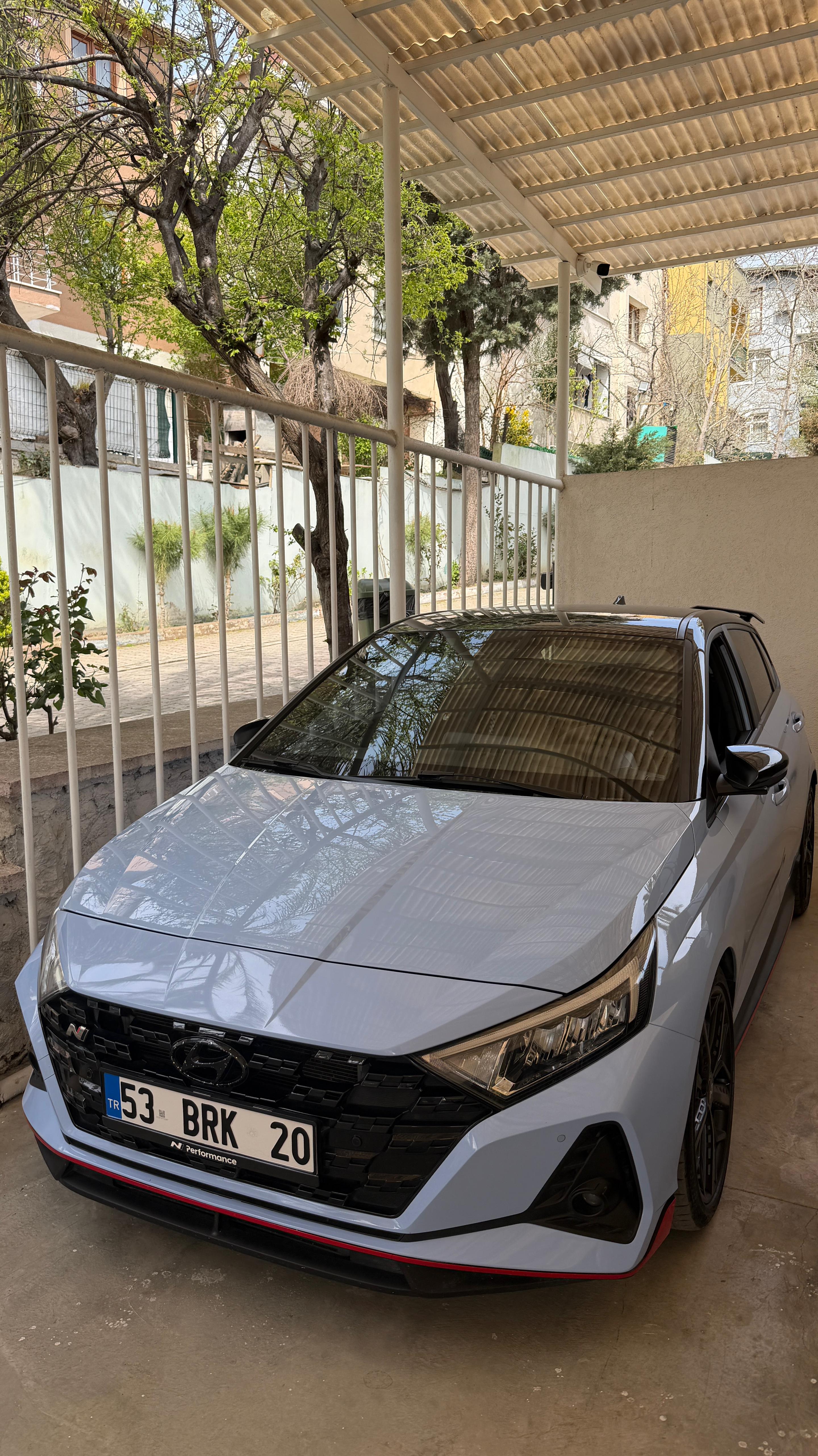

    Yine ilk poz

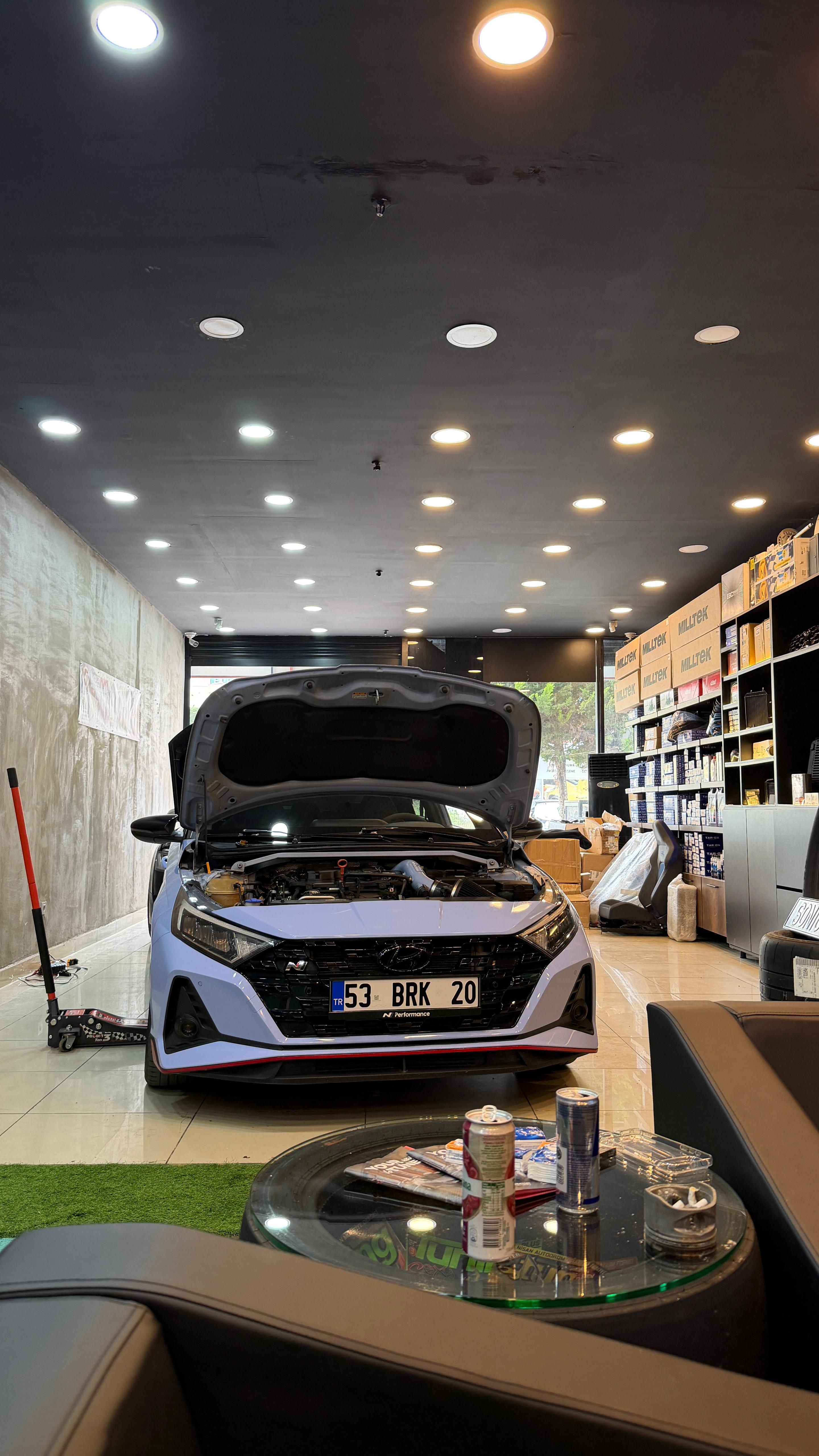

    Ardından ilk bakım, liqui yağ - sıfır oem buji - motul mocool ile bakımı yaptık.
    Sonrasında üzerinde olan Milltek DP yerine OEM dp'yi geri taktırdım.
    Güncel hali OEM DP - Milltek Flexpipe - Milltek Resonated GPF ve OEM Son Susturucu

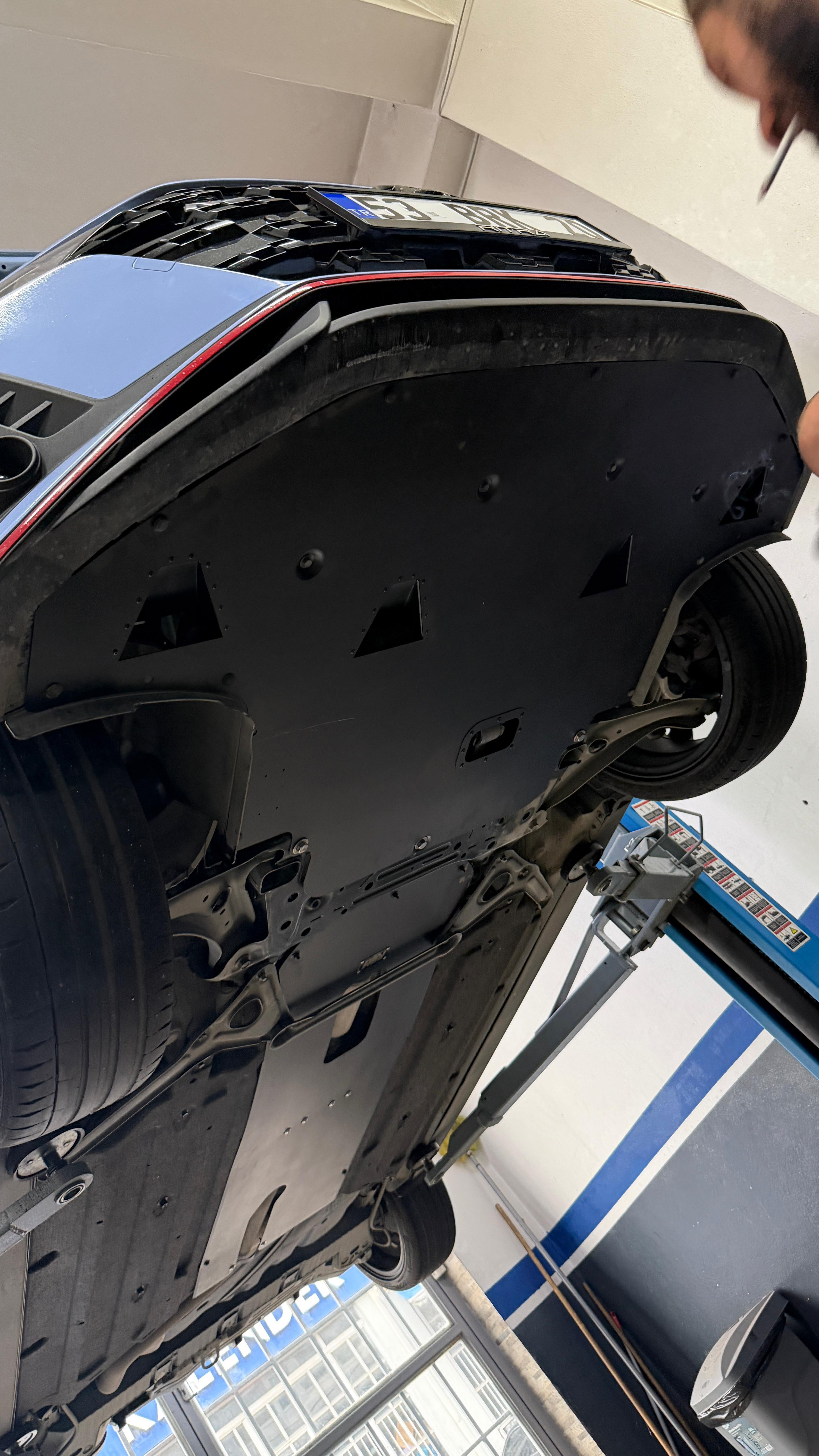

    Alt Kaplama yapılmış hali

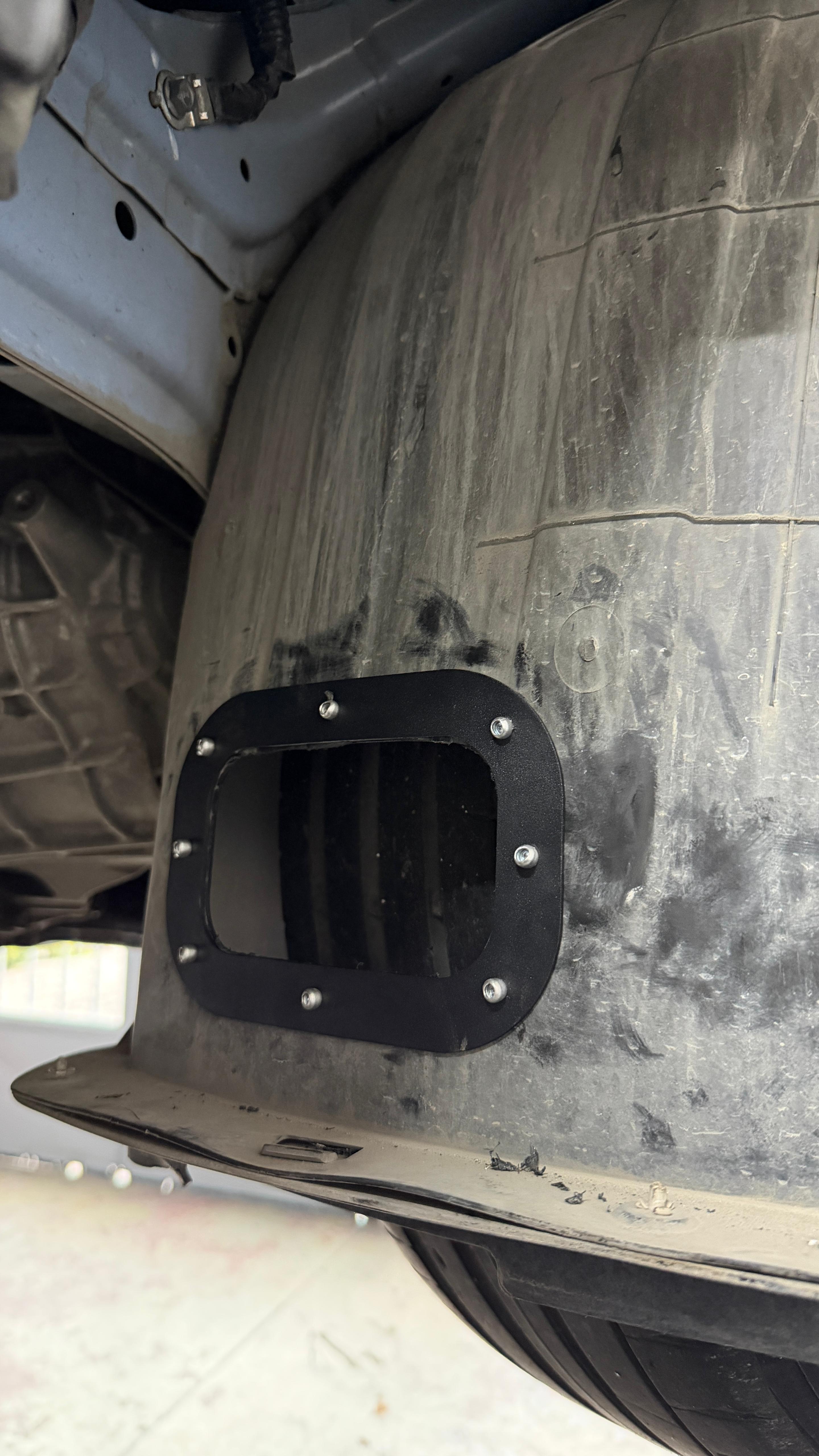

    Fren Soğutma için açılan yerler

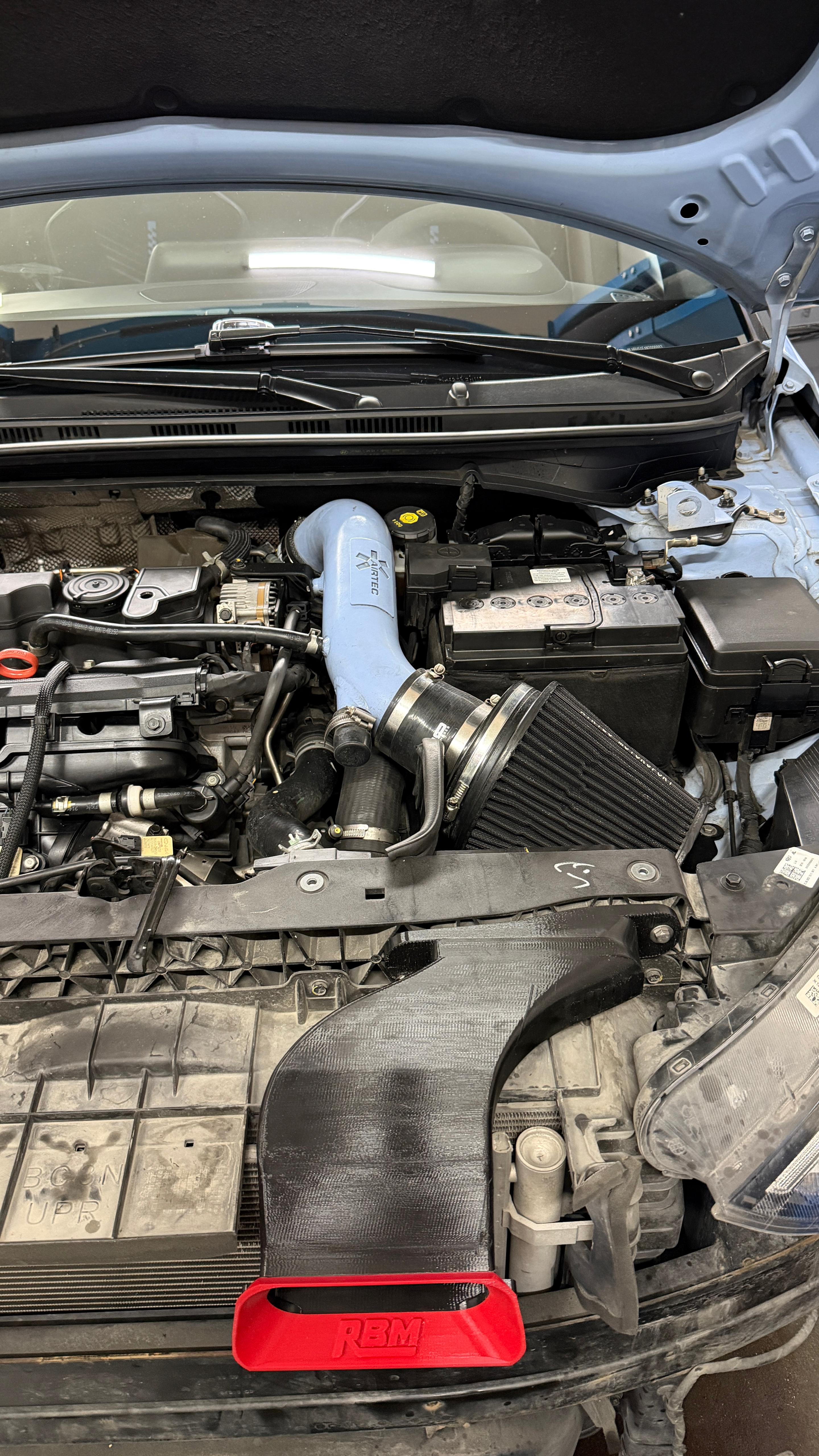

    Daha soğuk hava için airduct montajı

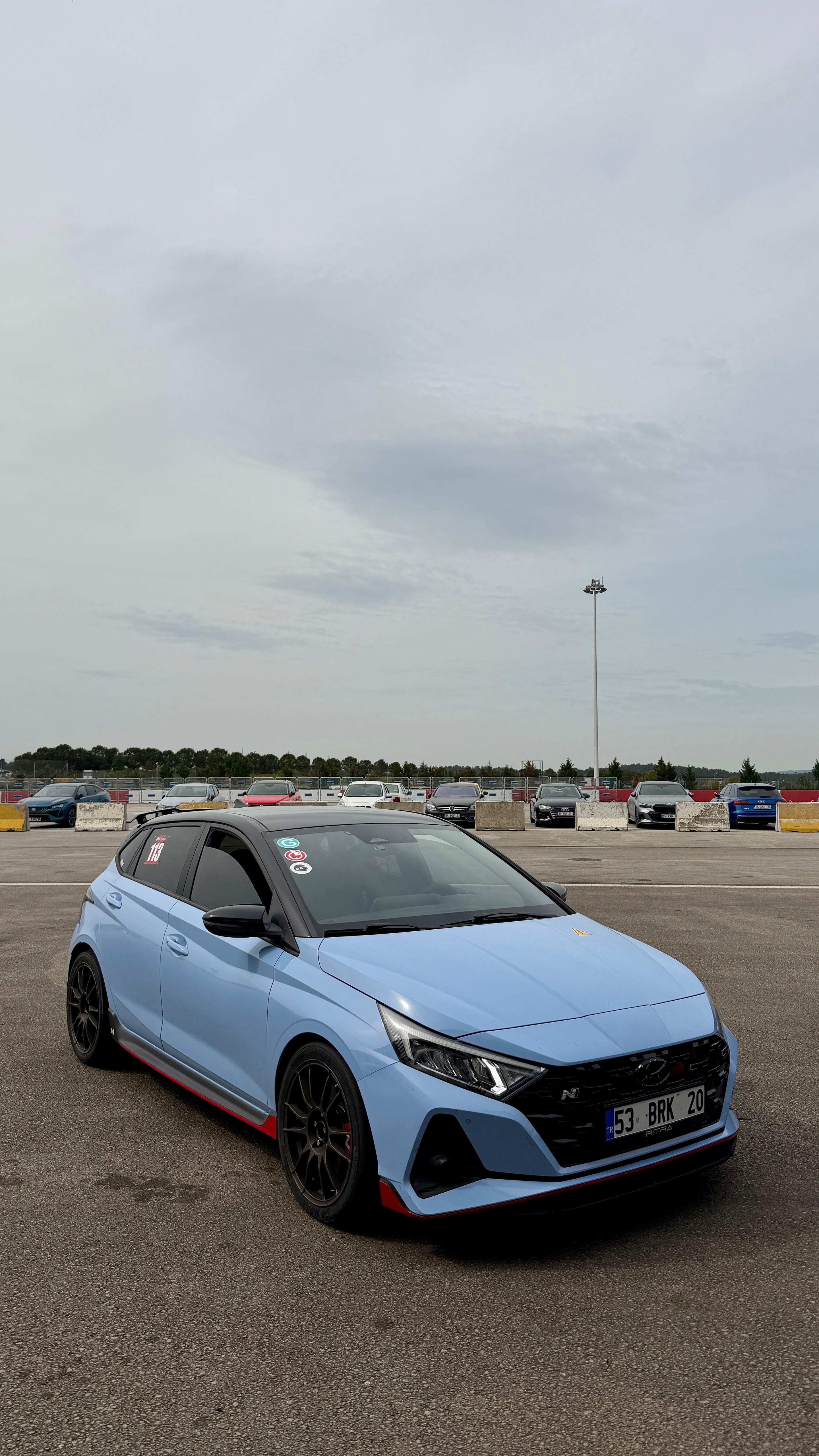

    Pist için fren hidroliği RBF660 ile değişti,

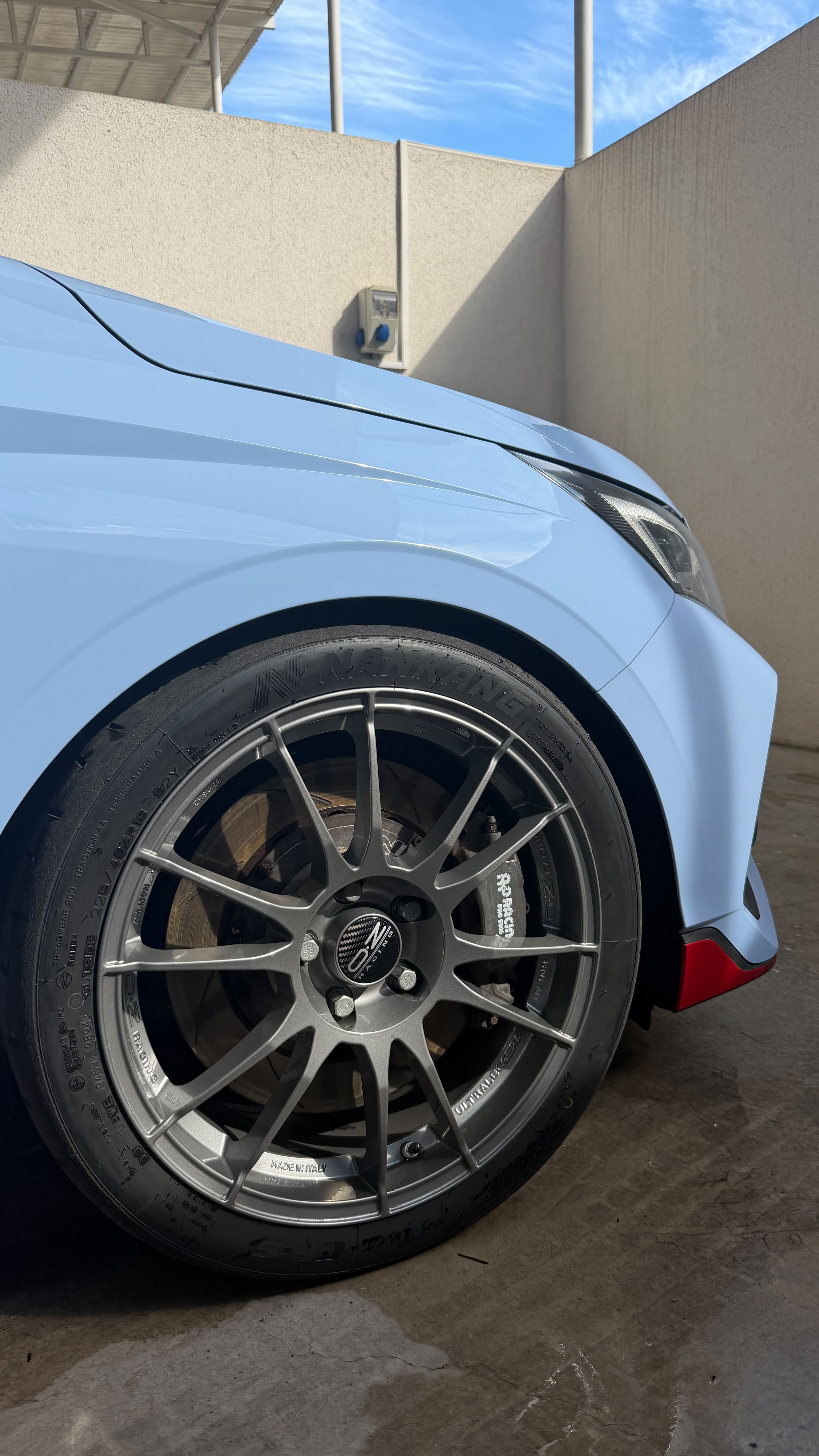

    Pist için OZ Ultraleggera ve Nankang CR-S jant lastik takımı aldım, ilk open pit'e yetiştik.

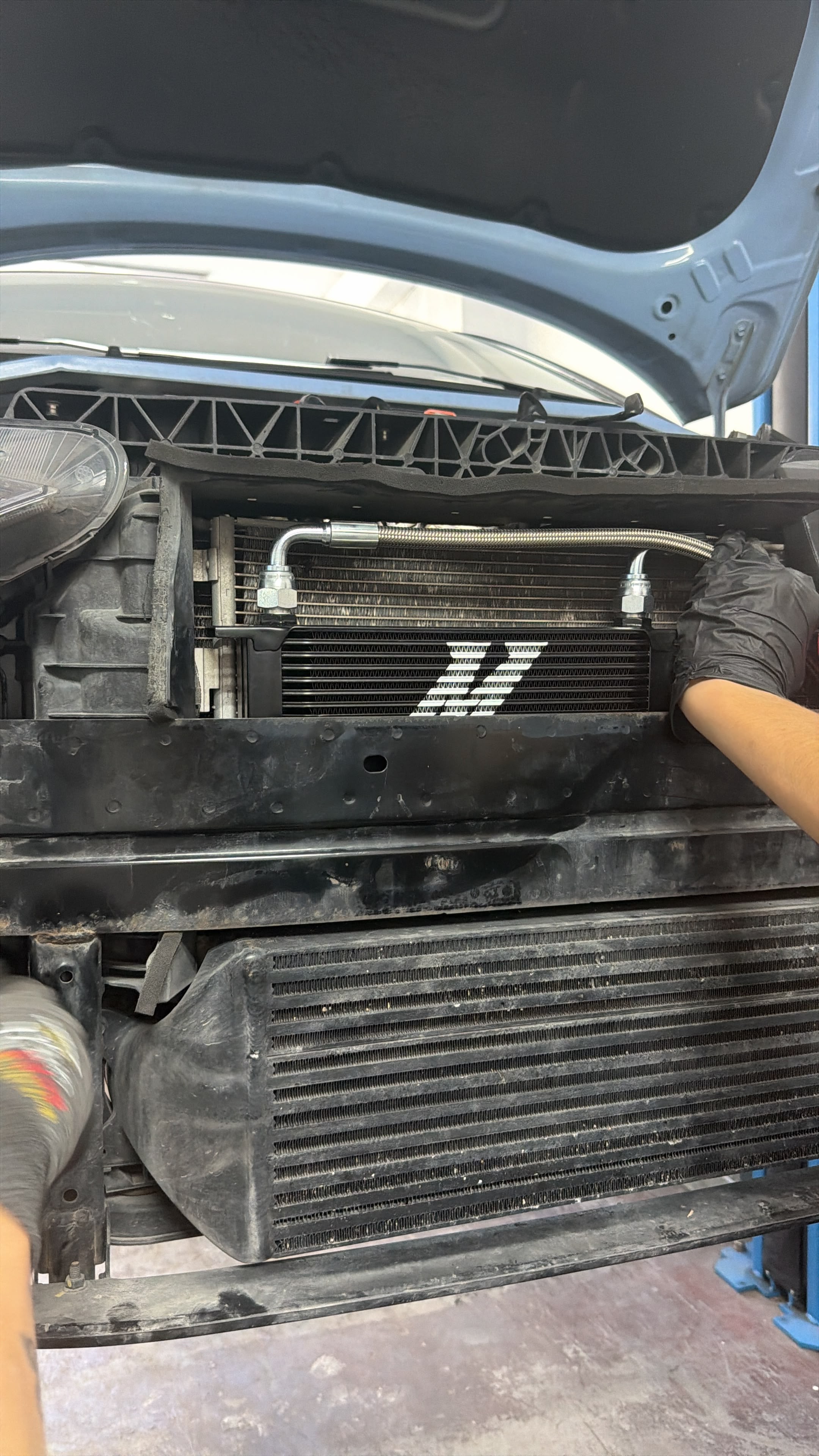

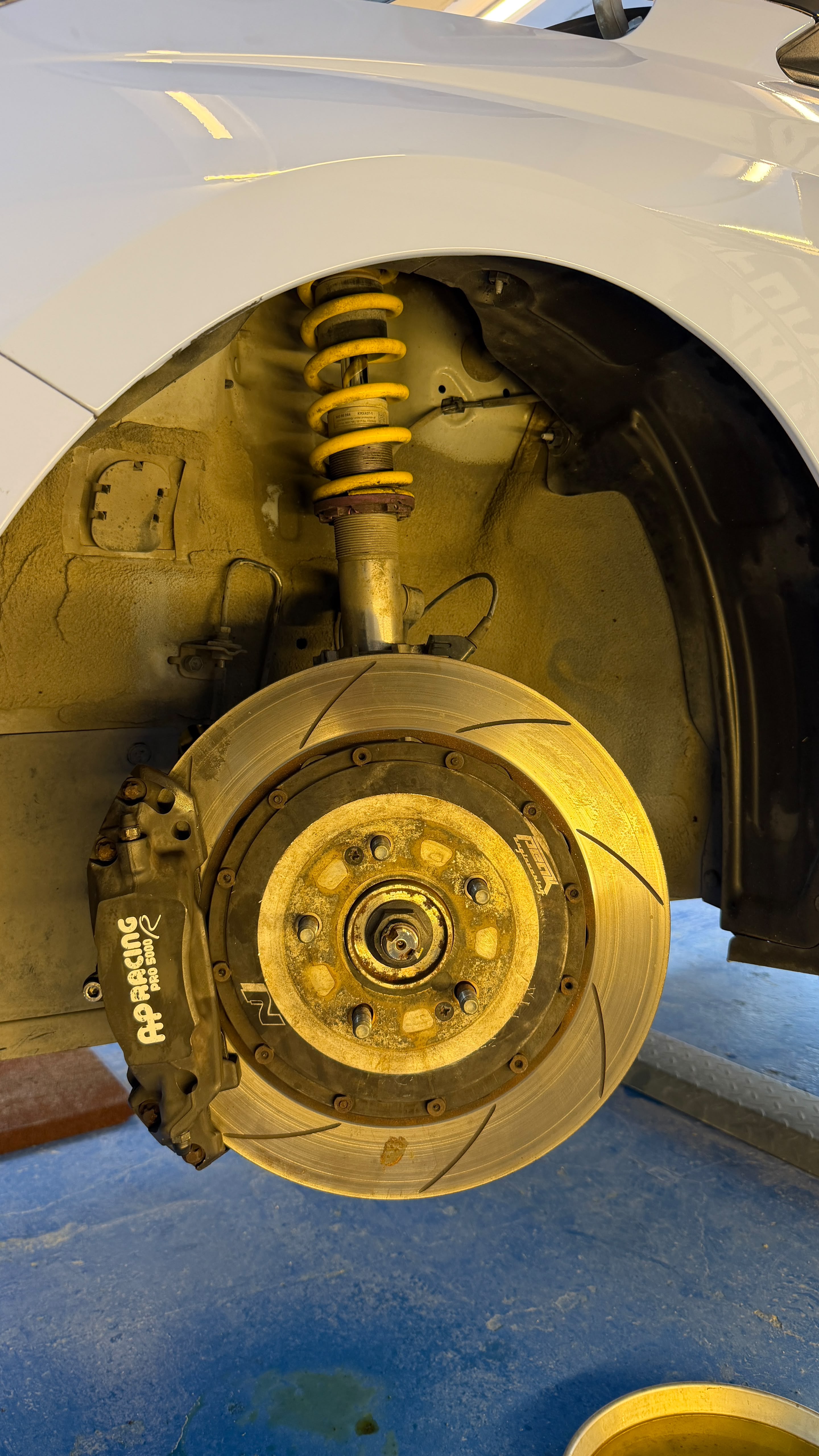

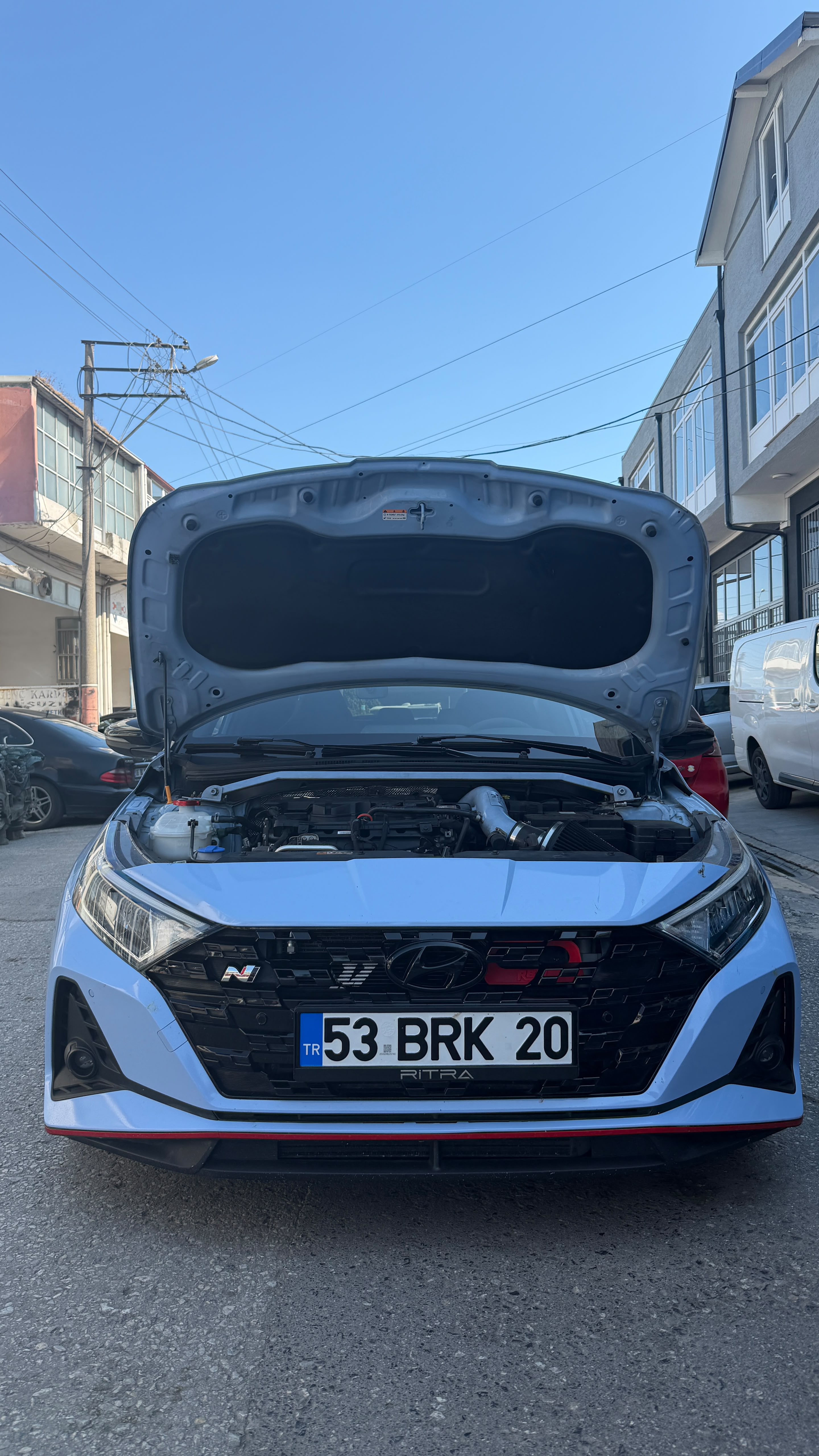

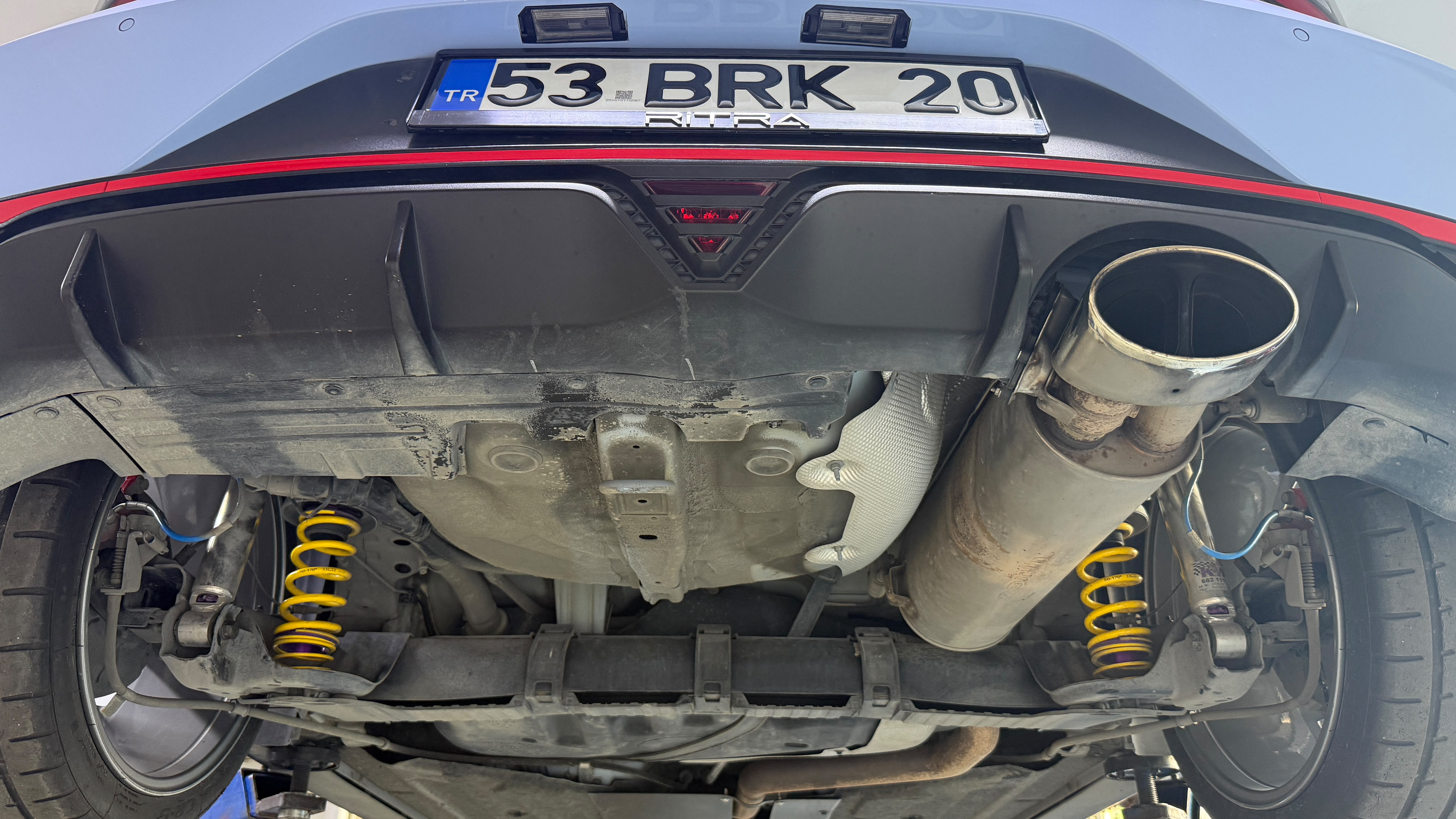

    Güncelleme yapayım, sosyal medya forum işini azalttı buraya çok vakit ayıramamışım. Yazın pist günlerinde güzelce ısındığı için Mishimoto Oil Cooler eklemesi yaptım, sonrasında jantların rengini değişme kararı aldım ve jantmax'da griye döndüm. Sonrasında aklımda olan KW V3 Clubsport coilleri aldım, en son olarakta AP Racing Pro5000R kaliper, Ferodo DS3000 Balata ve 355x32mm çift parça diskler ile frenleri güncelledim. CRS lastikler bu sezon işini yaptı, sonrası için trafeo rs aldım onlar takılmayı bekliyor. Millitek Downpipe ve arka gergi yakın zamanda takılacak.
    Oil Cooler Montajı
    Montaj Sonrası
    Coil Montajı
    Coil Sonrası
    Fren Montajı
    Montaj Sonrası
