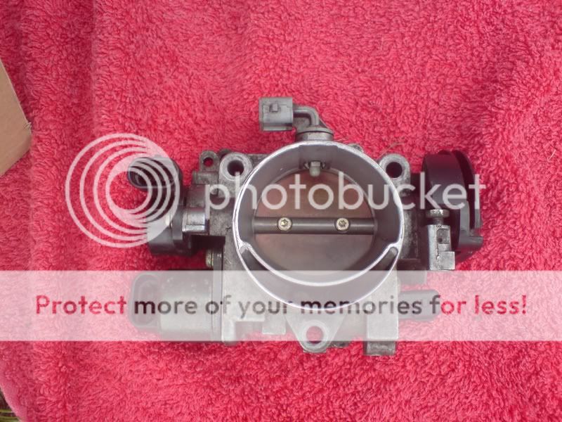

bızım arabalarda gti vts de gaz kelebegınde tepe war :D onu duzeltıolar :D bı cok arabada gordum we arada cok fark oldugunda sahıt oldum :)
http://i709.photobucket.com/albums/w...rottlebody.jpg
hangi tepe? 106 kelebeği görmesek ok de :)
mühendis hata yapmış. biz düzeltelim :)
2 farklı makinam var biri sf600 flowbench...ikincisi renkli hava üfliyen uçak sanayinde kullanılan bir makina sf600 den cıktı değil veri tutuyorum bilgisayara bağlı bir ünite değil başlı başına ir ünitedir bilmiyorum biliyormusun..kelebeğin testini hava vererek yapıyorum...sorunuz olursa yine yanıtlarım...
mühendis hatası değil murat gaz kelebeğinde üst tarafında ter acıdan bakarsan knife dediğimiz kesit mevcut.muhedis alt devirleride kollamak zorunda şehir içi kullanımlarda önemli biliyorsun ama bu bölgeler üst devirdede bir o kadar götürüsü var açıklıya bildimmi ??? bende bu işle cevap tükenmez bildiğimiz konular hakkında konuşuyoruz..bilmediğim bir şey olsa susardım :)
