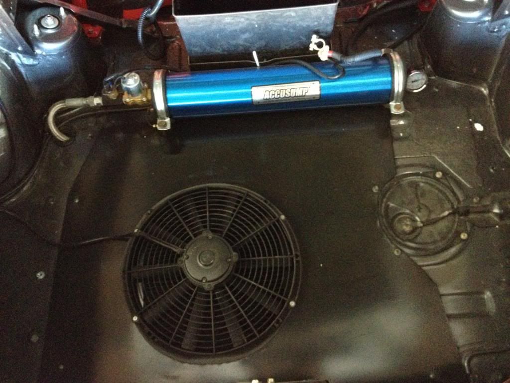

    Aracın su radyatörünü iyi soğutabilmek için normalde antremanlarda ve yarışlarda ön tampon takmıyordum, fakat TOSFED yarış yönetmeliğine göre aracın tüm kaporta parçaları eksiksiz olmak zorunda.
    Bu durumda ön tampon takarak radyatöre gelen havayı biraz daha kesmiş olduk.
    Zaten düz gitmediğimizden radyatör önden yeterli havayı alamıyor.
    Arka bagaja (en şık şekilde) 2. su radyatörü koymaya karar verdim ve iyikide yapmışım diyorum.
    İlk önce stepne havuzuna mümkün olduğu kadar (benzin deposuna zarar vermeyecek şekilde) sıcak havayı tahliye etmesi için delik açıldı.
    daha sonra radyatörcüde istediğim ölçüde bir alüminyum radyatör yaptırdım. Üzerine paslanmaz plaka ile (bagajın şekline göre kesilerek) ve fanın oturacağı yeri açarak monte ettim.
    Fanın avantajlarından biri de, içeriye sızan lastik dumanı da tahliye etmesi ve camı 1-2 parmak açtığınızda resmen içeriyi ferahlatıp saçınızı bile oynatıyor olması )
