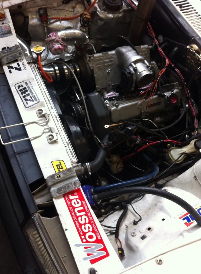

İşletim sistemi megasquirt 2 v3.0 ecu'den Aem EMS 4'e upgrade edildi.
Şanzıman mirafiori 5 ileriden e36 m3 5 ileri ZF şanzımana upgrade edildi.

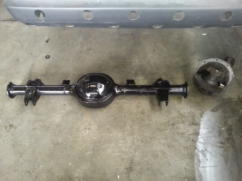

Difransiyel Nissan Skystar difransiyelinden Amerikan Ford Mustang 8.8 inch (9") upgrade edildi aksler kısaltıldı kaynakla kilitliye çevirildi.

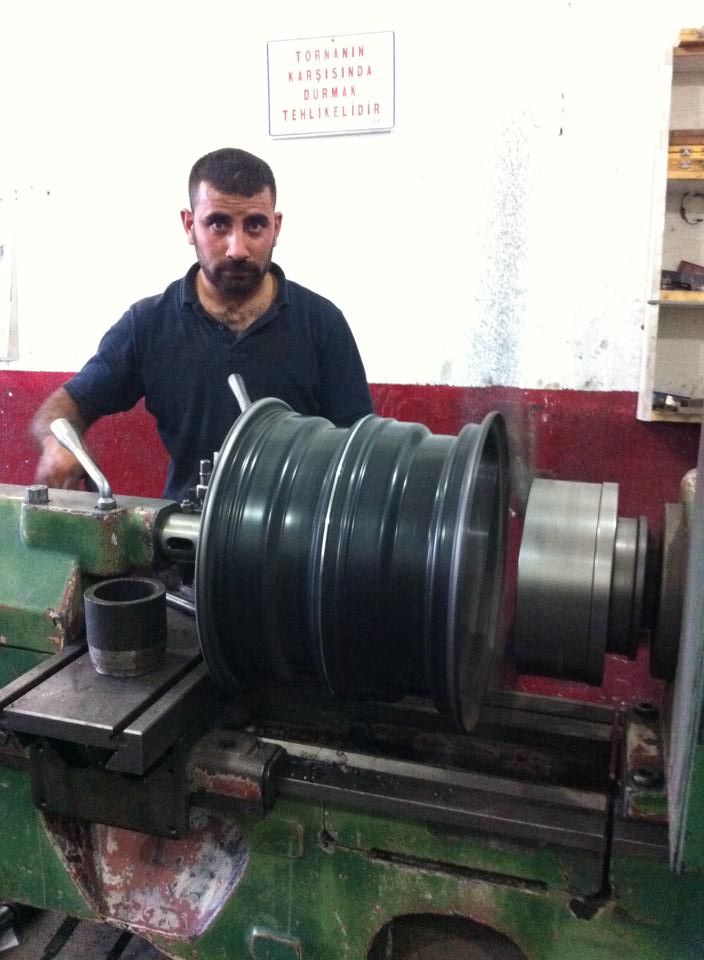

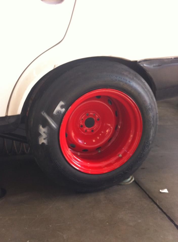

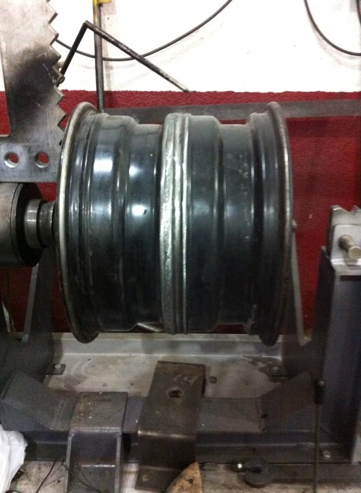

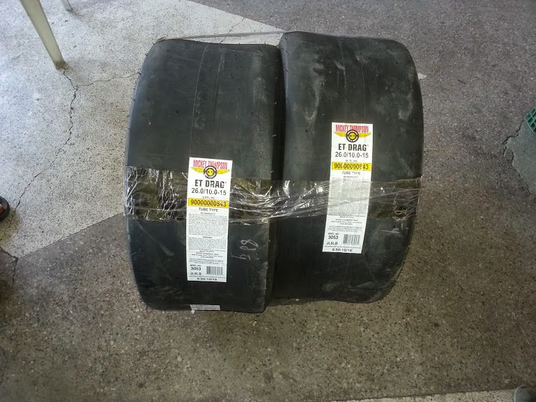

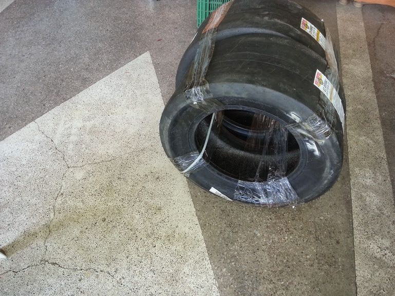

Lastikler 13" Kumho Ecsta S700 lastikten Mickey Thompson 26x10x15 ET drag tam slick lastikle değiştirildi.

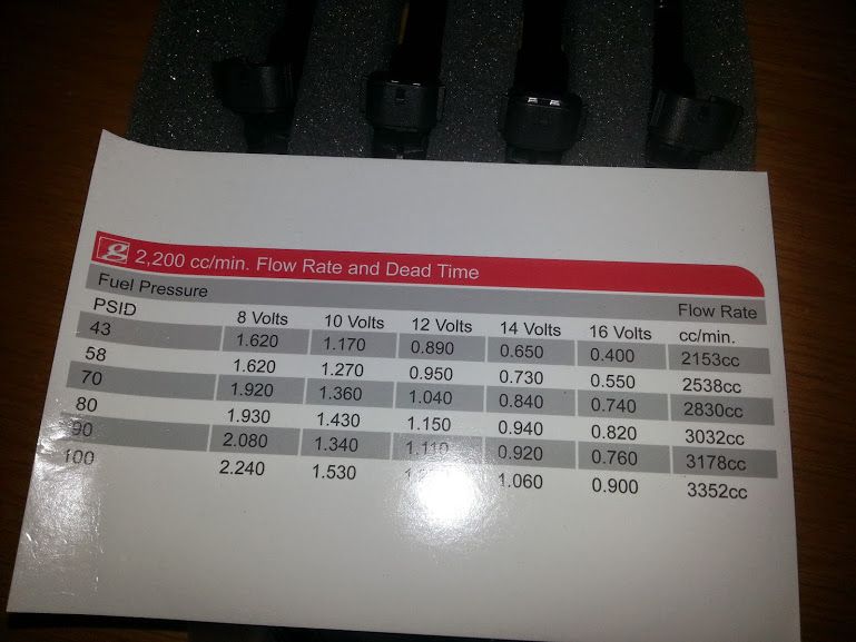

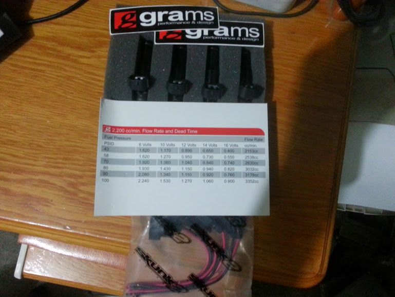

Enjektörler ID1000CC malesef yetiştirmediği için Grams 2200cc enjektörle upgrade edildi.
