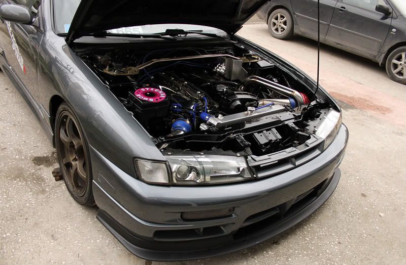

    Aracın bitmiş fotoğraflarını da çektim ama pazar günkü driftten sonra baya bir kirlenmiş

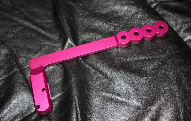

    Hidrolik El freni , kaynatıldı ve boyandı Fantastik olsun istedim . Hehe.

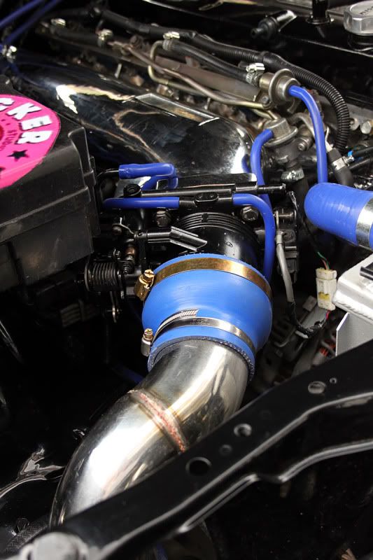

    90mm Emme

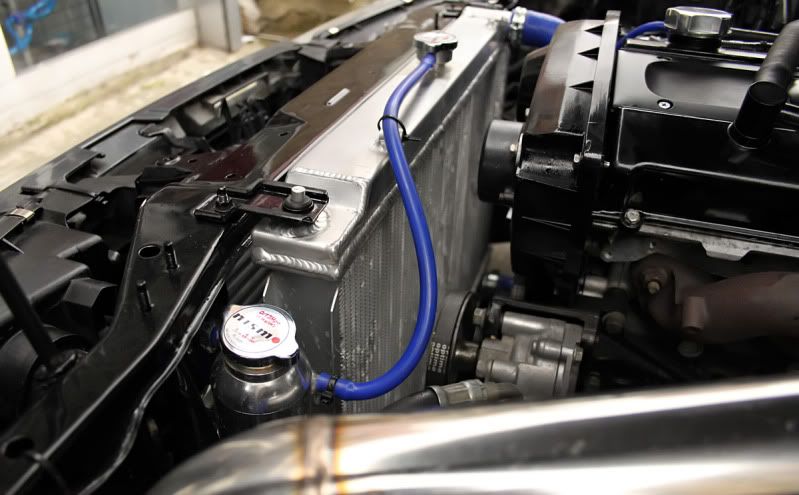

    Radyötör ve taşırma kabı

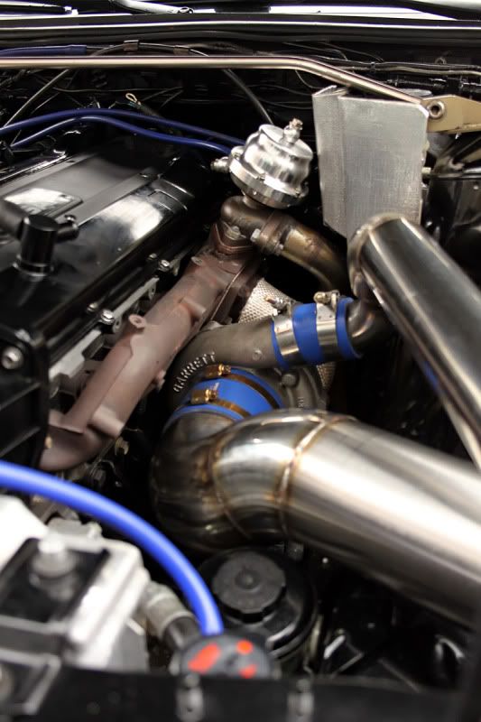

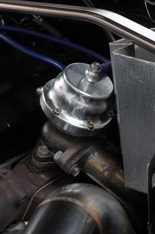

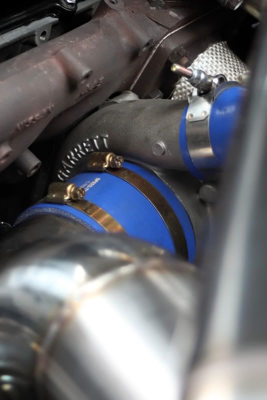

    Turbo ve external wastegate
    İç mekanda çok sevdiğim Nardi direksiyon , hidrolik el freni tam istediğim yerde.
    AEM göstergeler ; Tru Boost solda , ortada yağ sıcaklığı ve basıncı , Wideband orta konsolda.

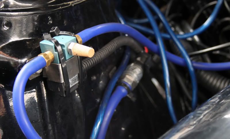

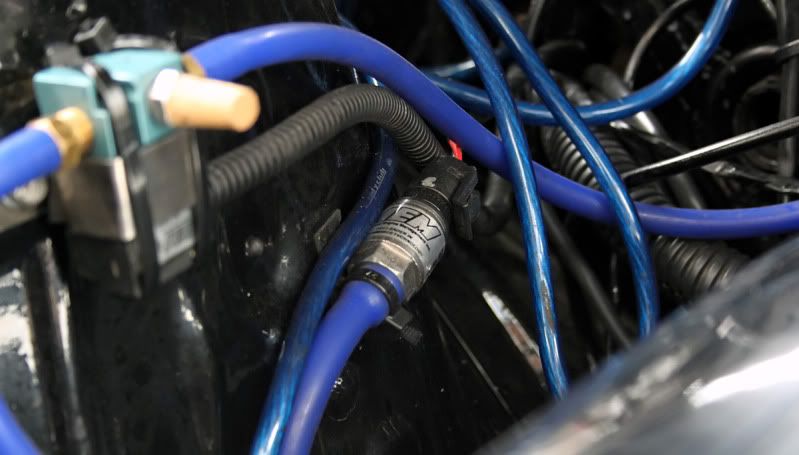

    AEM Map Sensoru
    AEM Tru Boost Selenoidi
    Finito gibi işte

    Musticim güle güle bin ve gazla. Aem thruboost selenoidi vi-pec ile mi sürdün yoksa aem boost control ile mi?
    AEM boost controller da şu anda , ilerde bağlarım vipec'e de.

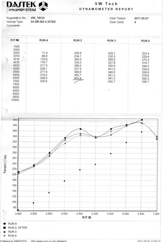

    Kağıtta verilen değerler lastik değeridir. Ordaki altı çizili değerleri 1.2 ile çarpınca motor gücünü buluyoruz.
    Basınç : 10PSI
    Turbo : Garrett 30R
    Benzin : 95 Oktan
    Motor : Rb25det NEO
    Kesici : 7500 devir
    Beygir gücü ;
    Tork ;
    En iyi sonucu yaptığımız 2. ölçümde aldık.
    Bu sonuca göre ; 440 HP , 480 NM almış oluyoruz.
    Benim için yeterli gözüküyor.Şu an için basınç açmayı bile düşünmüyorum.

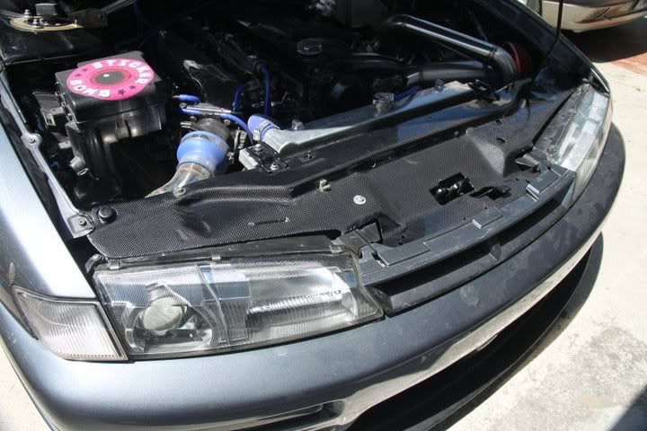

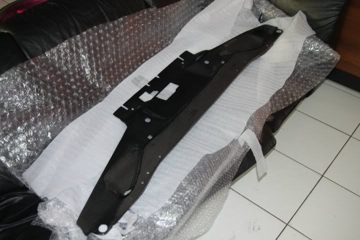

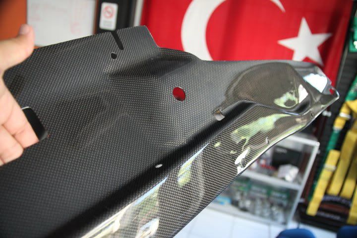

    Son güncellemeleri ekliyorum . Drift yaparken hararet 105 dereceyi görüyor.Bu yüzden daha sağlıklı bir motor için radyötör plakası aldım.Ön paneli tam olarak kapayan bir tane arıyordum , Cusco'nun ve diğer markaların plakaları baya ufak kalıyordu.O yüzden bunu aldım.Karbon fiber olduğu içinde güzel görünüyor.
    Montajı baya uğraştırdı , sitesinde dediği gibi bolt on olmadı.5 saat süren bir çalışma sonra takabilidim.

    Mustafa işine karışmak gibin olmasında
    Drift yaparken rüzgarı önden alamadıgı için hararetin yükseliyor bu yüzden daha kuvvetli fanlar kullanırsan o sorunu çözersin
    radiator cooling plate güzel olmuş

    Biliyorum müdür , fanlar da gelicek umarım yakın zamanda.Ama bunu da koymam gerekiyordu.

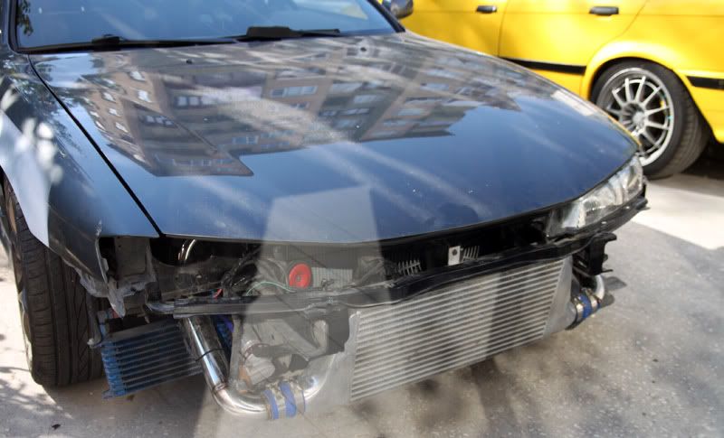

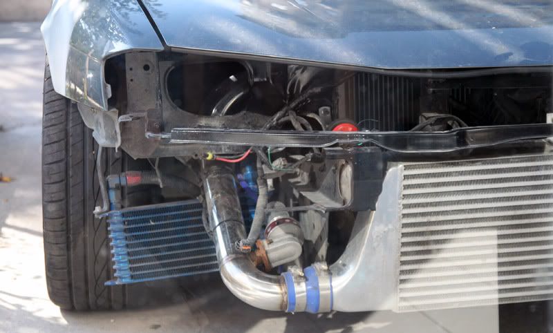

    Arabanın şu anki durumu ;
    Greddy yağ soğutucu takıldı.
    Filtre tamponun altına alındı , motor ısısı filtreye gelmeyecek artık.

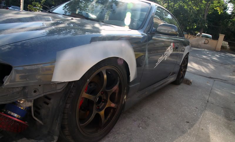

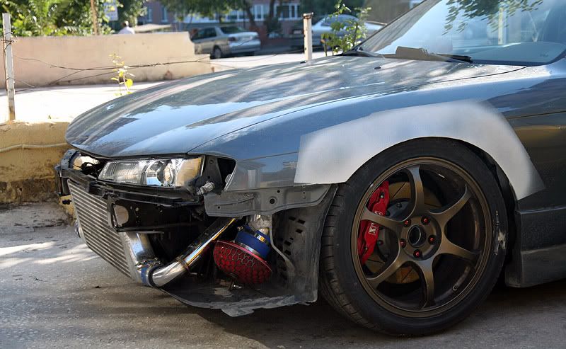

    Geçen sefer antrenmanda ön lastikler çamurluklara çarpıyordu , sinirlendim açtırdım çamurluklarıda
    Şaftı değiştirdim , tek parça alüminyum şaft taktım.
    Şimdilik bitti
